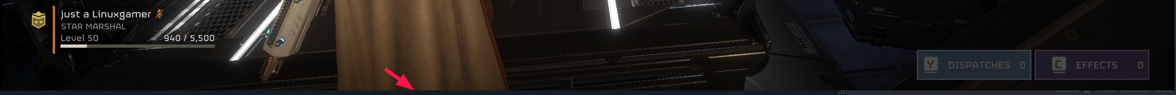

Bin jetzt wieder auf plasmawayland und Game startet problemlos, nur wie gesagt dieses merkwürdige Problem...
Das Problem sind halt auch die unüberschaubar vielen Layers die da ins Spiel kommen. WM, wayland, linux, steam, distro, gamescope, proton (evtl. eggroll), das Game an sich, cheatschutz etc...
Alexander2
Fleet Admiral
- Aug. 2014
- 17.475
Also, das da unten ein kleiner rand vom Desktop zu sehen ist?
Vollbild/fenster/randloses Fenster etc kram haste durchprobiert?
Hab jedenfalls kein Helldivers um das mal schnell anzushen wie das läuft
Ärgerlich wäre wenn die Pixel da untern sogar zu nem Problem führen.

Jo alles schon durch. Es ist halt nur optisch ein Problem.
