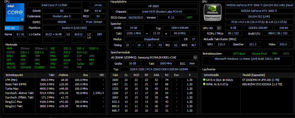

  • Prozessor (CPU): i7 11700F
  • Arbeitsspeicher (RAM): 24g ein Rigel mit 16 und einer mit 8 Geschwindigkeit 2666
  • Mainboard: HP 8860
  • Netzteil: war schon drinnen also kp
  • Gehäuse: keins
  • Grafikkarte: 3060ti
  • HDD / SSD: ist genüge vorhanden (1T SSD 1T HDD)
  • Weitere Hardware, die offensichtlich mit dem Problem zu tun hat(Monitormodell, Kühlung usw.): CPU

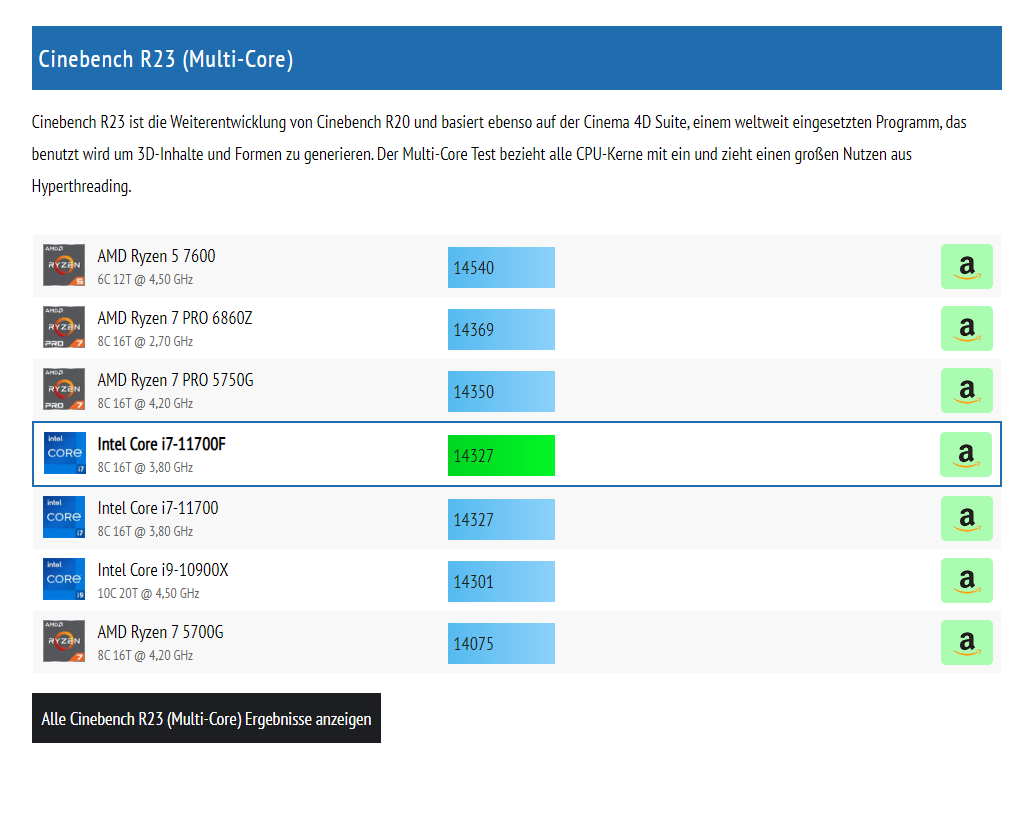

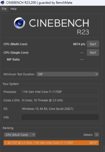

cinebench r23 meint das ich beim multicore so ziemlich grenau nur die hälfte vom soll wert erreiche (siehe bilder)

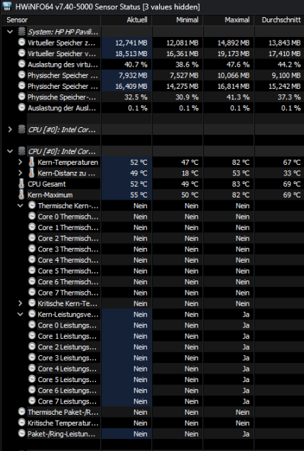

hwinfo abgecheckt, thermisches Problem ist es scheinbar nicht
wo nimmst du nen "soll"-wert von knapp 17800 punkten für den 11700F im Cinebench R23 her?
was sagt der stromverbrauch im verlauf des tests? CB hatte für nen 11700 mit offiziellen power limits knapp 10300 punkte erreicht, vllt sind die limits hier noch restriktiver.
wobei single core auch ziemlich niedrig ist; sollte ~200 punkte höher sein.
@Tamron: und das soll beim Cinebench so nen großen unterschied machen...?
Der 8 Geschwindigkeit 2666 zieht hier alles runter. Ausbauen und nur die 2x8 3200 laufen lassen. Das ist Ansatz Nummer 1.
XMP ist bei Cinebench absolut nebensächlich, genauso wie Single- oder Dualchannel. 9000 Punkte sind definitiv für ein 11700 zuwenig, da macht mein 11600 (ohne F und K) sogar fast 11000 Punkte.
Ist das ein OEM System oder selber zusamengebaut? OEM-Systeme halten sich ja gern mal an die Standards und da istd er 11700 mit 2,5Ghz nicht der schnellste, wärend Retail-Anbieter da oft der CPU freien Lauf lassen vom BIOS aus.
hier ist die rede von 14327 Punkten, ich habe so ca die hälfte mit 8000
du hast 8874 punkte. mathe ist nicht so dein ding, was?
~14300 punkte gibts mit offenen power limits. dazu hatte ich schon was geschrieben. hier noch der erwähnte CB-test.
Mainboard: HP 8860
wonach siehts aus?;)
Reaktionen: Holgmann75 und AB´solut SiD
ist gekauft gewesen, habe nie wirklich was dran geändert außer etwas ram hinzugefügt
till69 schrieb:
Evtl. Powerlimit im BIOS aktiv
im HP bios kann man kaum was ändern, ich weiß es ist gesperrt, aber ich glaube er geht bis dahin hoch, aber kp ob ich das irgendwo nachsehen kann
wonach siehts aus?:)
Ach, glatt übersehen, bzw. nicht für voll genommen hier. Bin gerade dabei eine PS3 zu zerlegen und zu reinigen und lese deswegen lediglich nur nebenbei ein bisschen mit.
Aber ja, dann bestätigt sich doch meine Vermutung, dann ist das eher normal.

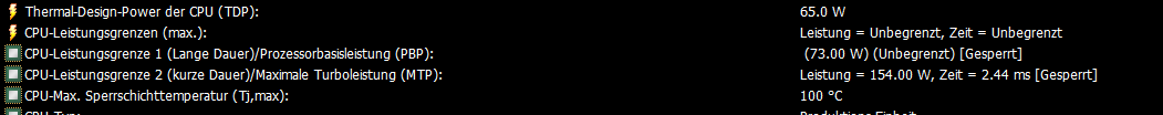

@victor_slavic:
154W für ganze 2,44ms? nicht schlecht.
für praktisch 73W power limit erscheinen mir knapp 9000 punkte erstmal nicht allzu abwegig.
wäre dann tastsächlich deutlich restriktiver als die offizielle spec von Intel.
@victor_slavic:
dein RAM hat kein XMP. spielt hier auch keine rolle.
naja über XMP lässt sich streiten sogar task Manager meint ich habe es an
aber das ist jetzt wurscht, meinst du das das Motherboard das ganze begrenzt, aber wenn ja wie, durch Taktrate die max möglich ist oder was genau?
wo? da steht nur dass der mit 2666 läuft. von XMP steht da nichts.
HP verbaut in solchen kisten natürlich keinen XMP-RAM.
tut es. durch den maximalen stromverbrauch.
Reaktionen: AB´solut SiD
@victor_slavic:
kann ich das irgendwie aufheben? oder einzige chance neues motherboard? weil fr echt unangenehm damit zu zocken
