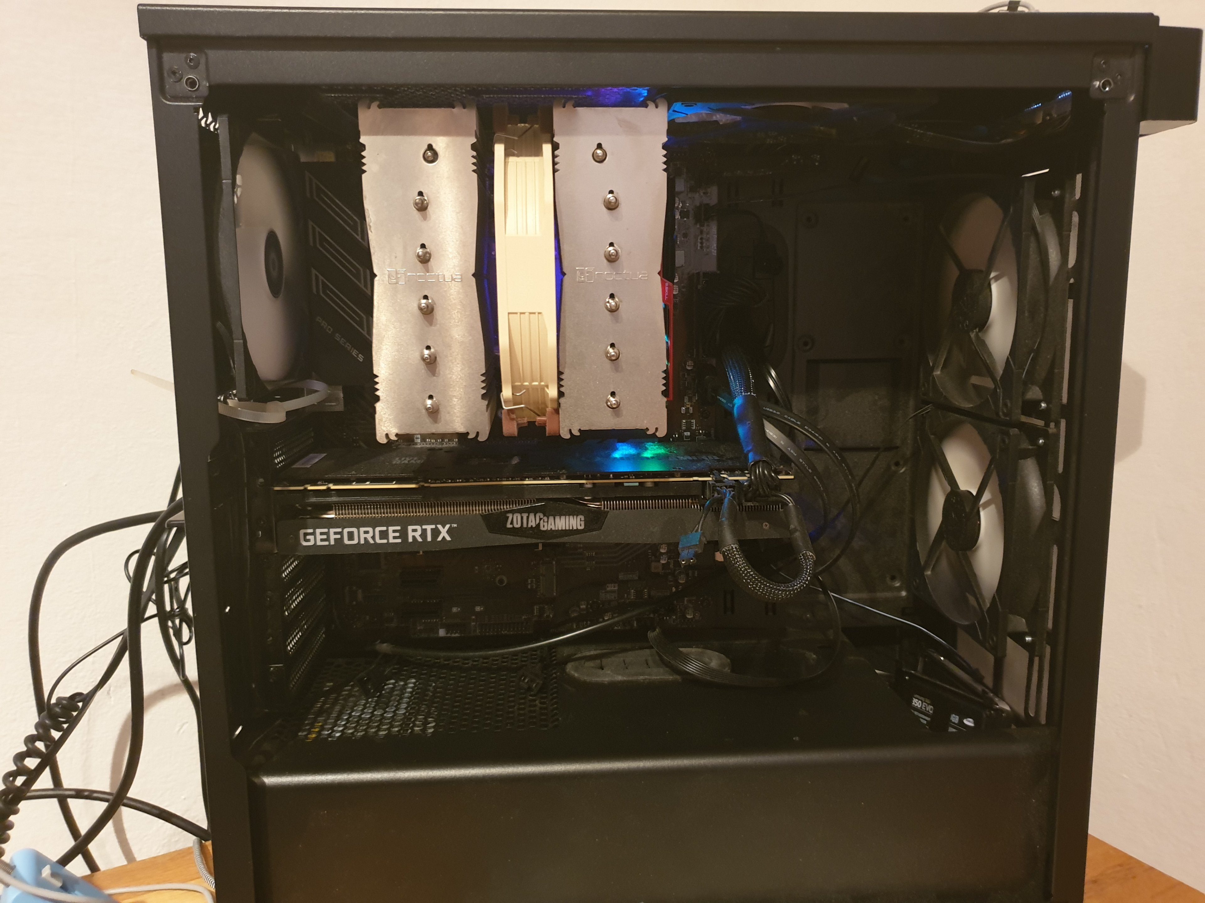

Hallo Leute,
(System siehe Signatur)
wenn ich ne Benchmark mit Cinebench R20 laufen lasse wird mir in HWInfo angezeigt, dass manche Kerne von meinem Intel 9700kf (OC 4,6-5,0 Ghz) Temperaturen von 85-92 ° erreichen.
(Die Angaben der Temperatur hab ich mit Quick CPU überprüft)
Mein CPU-Lüfter ist ein Noctua NH-D15 S, der bei 65° 100% gibt, die drei 120mm Gehäuselüfter geben auch an die 100% bei einer CPU Temperatur von 65°. Zwei der Gehäuselüfter befinden sich an der Front und saugen Luft in das Gehäuse, einer davon befinden sich an der Rückseite des Gehäuses und bildet mit einem der Frontlüfter und dem CPU-Lüfter eine Linie.
Vorne rein und hinten raus, wie beim Mensche ;)
Meine Fragen sind folgende:
Sind die Temperaturen normal?
Ist evtl. der Kühler inkl. Wärmeleitpaste falsch montiert?
Ist der CPU-Lüfter zu schwach ?
Ich werde noch eine Bild anhängen in dem Ihr sehen könnt wie das System aufgebaut ist.

Ah, kein Wunder wieso hast du vor dem kühler kein Lüfter. Passt da nix. Oder was ist da los.

Normalerweise wird der Lüfter am zweiten Turm blasend montiert. Saugt der Lüfter auch?
Es ist ein NH-D15S der nur mit einem Lüfter geliefert wird.

Der Lüfter sitzt falsch rum. Bei einigen Bildern, die ich fand, pustet der in die Richtung, auf der die Seite mit der Schrägen Kante am Außenrahmen ist.

danke für die zahlreichen und vorallem hilfebringenden Antworten, also ich werde jetzt nochmal die Wärmeleitpaste tauschen und den Lüfter richtig aufsetzen, sollte dies nicht funktionieren werde ich natürlich entweder die Spannung minimieren oder ne AIO Wakü holen.
@dB150 ok kannst gerne erläutern warum das mehr Sinn macht würde mich interessieren, ich hab das RCorsair RM750x.
Hat jemand ne AIO als Empfehlung? Im Artikel wurde ja die AIO (Raijintek) empfohlen.
Danke nochmal =)
Edit: Also Wärmeleitpaste getauscht und Lüfter neu aufgesetzt, schon sind nach Cinebench R20 Temps von max 77° zustande gekommen ! KRASS! DANKE! =)
