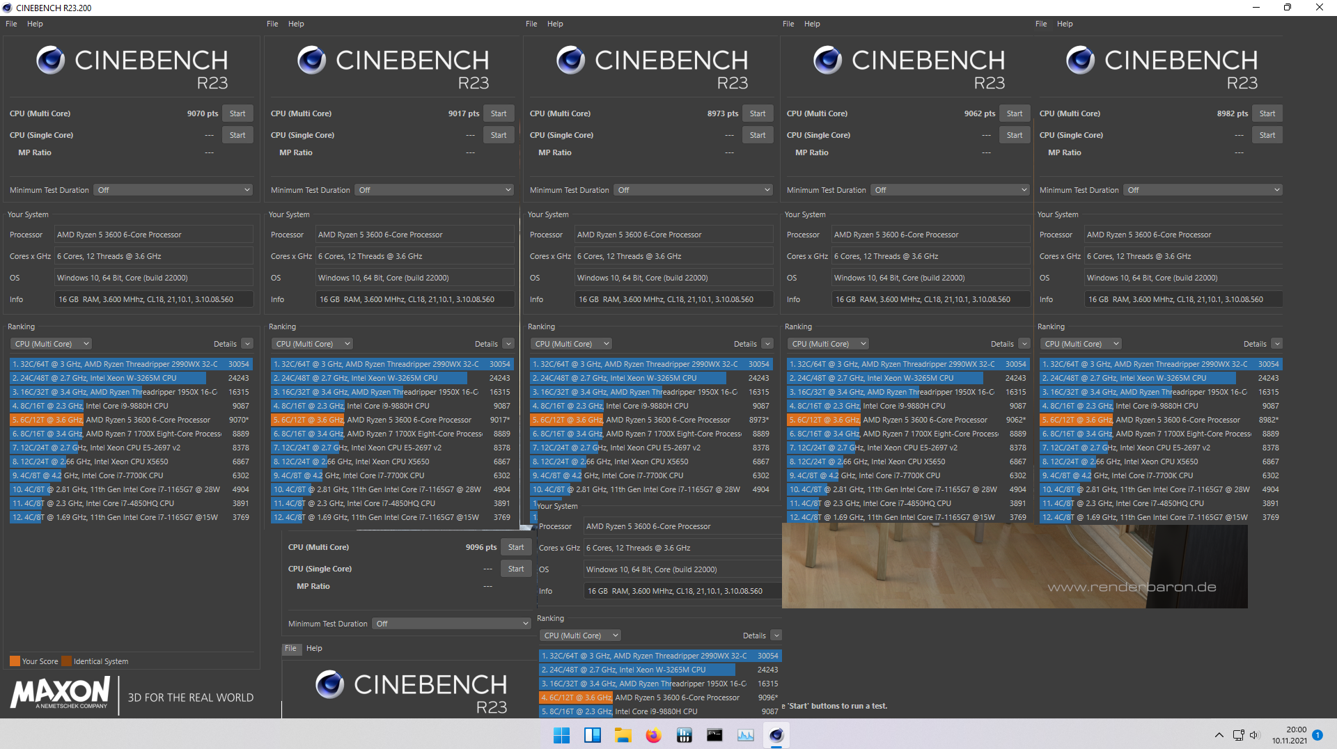

Gerade bei mir mal ausprobiert (Ryzen 5 3600, 2x 8 GB 3.600 CL18)), direkt nach dem Start, im Multicore:
1. Durchlauf 9118
2. Durchlauf 8798 (wohl weil im Hintergrund währenddessen weitere Dienste gestartet werden)
3. Durchlauf 9007
4. Durchlsuf 9088
5. Durchlauf 9023
ca. 93 s pro Durchlauf

Nach einem Reboot sahen die ersten 6x bei mir jetzt so aus:

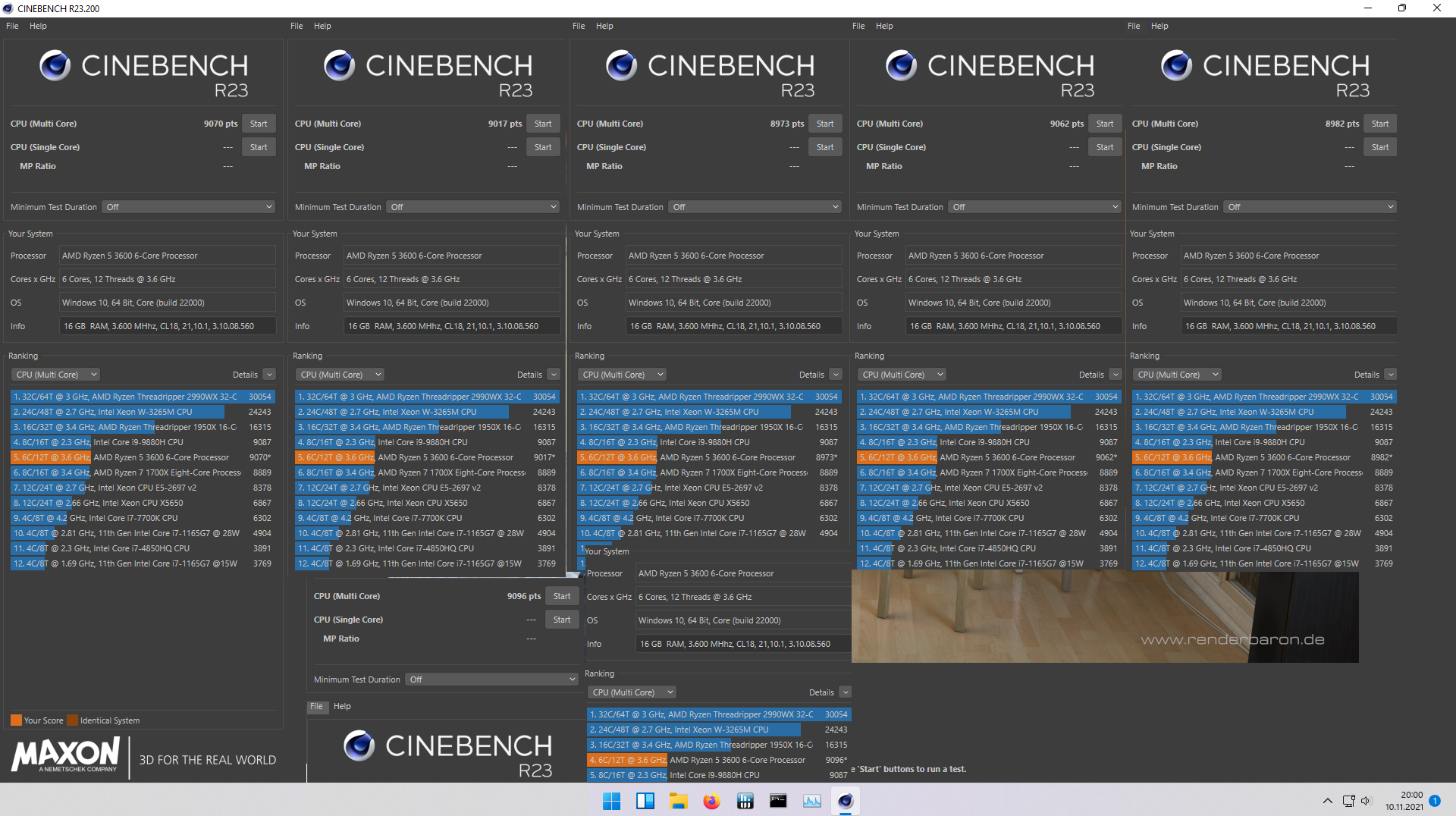

Nach 'ner kurzen Runde zocken, halbe Stunde später, Spiel noch minimiert, Steam aktiv (8890 - 8930 pts):
Weitere zwei Stunden später, Spiel u. Steam beendet, sind die Ergebnisse sogar etwas besser als davor (9050 - 9140):
Vielleicht warm gelaufen? :confused_alt: Alles Windows 11, am 01. November per Upgrade installiert.
