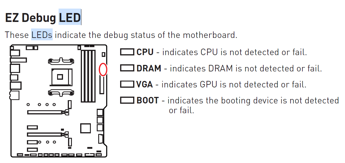

Das Mainboard hat auch Diagnose LED, damit kannst du rausfinden wo das System hängt.
Du kannst auch ein BIOS Update ohne CPU und ohne RAM einspielen, falls notwendig.
BIOS Update https://de.msi.com/Motherboard/support/MPG-X570-GAMING-EDGE-WIFI
DEBUG LED

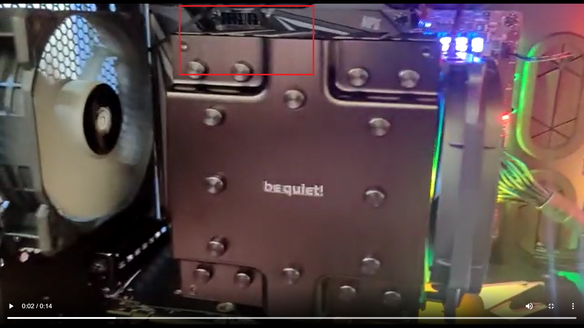

Man sieht es zwar bei dem dunklen Video nicht richtig, aber oben links fehlen die CPU Stromversorgung auf dem Board, klar dass dann nichts geht.
Dunkle Bilder und Videos bringen halt nicht wirklich was

@TE: bisy hat die Lösung....bitte die CPU Stromversorgung auch anschließen....

Also bevor ich das alles zerlegen würde einfach mal die Cpu Stromversorgung anstöpseln vielleicht war das schon das Problem.
