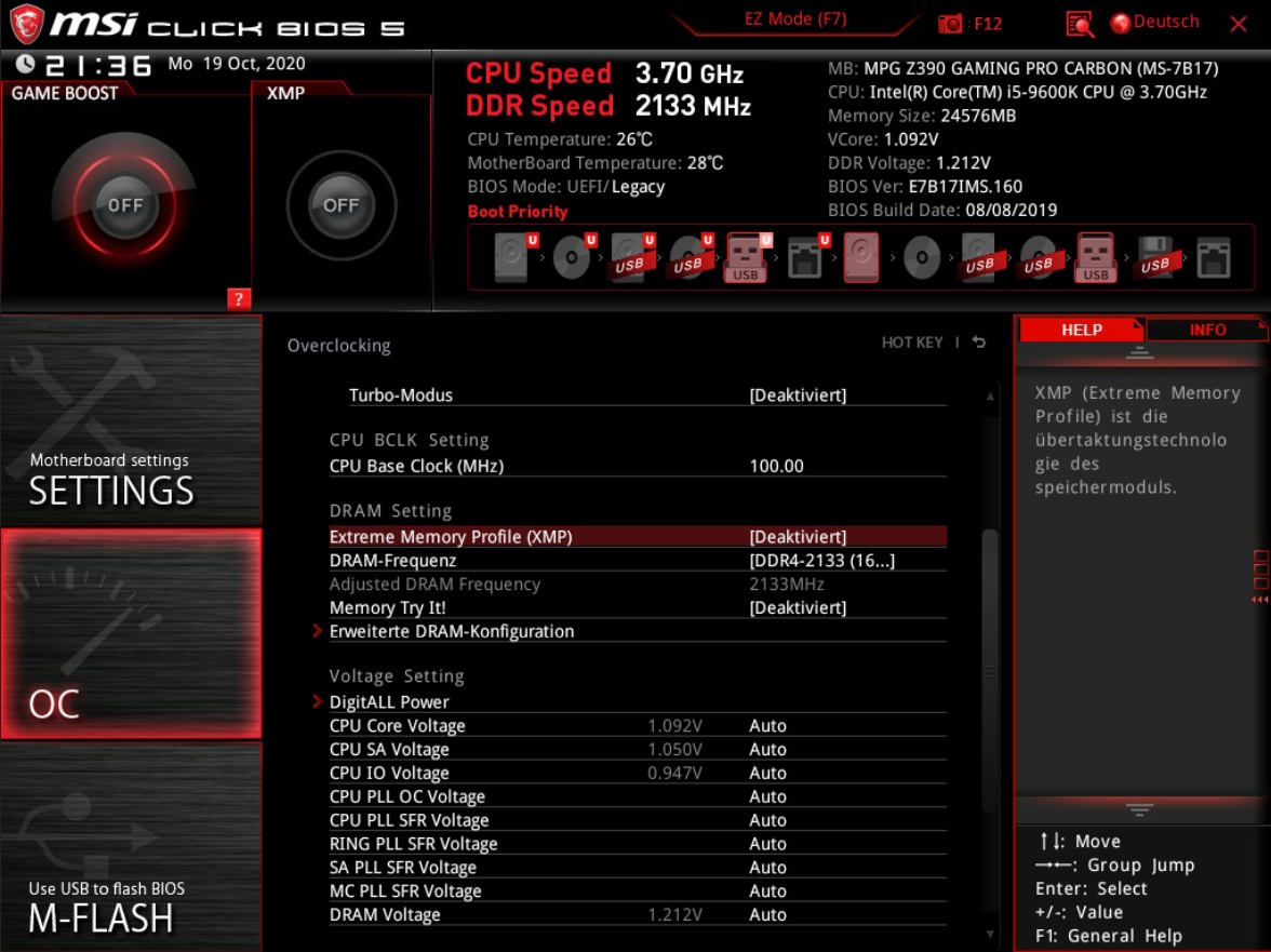

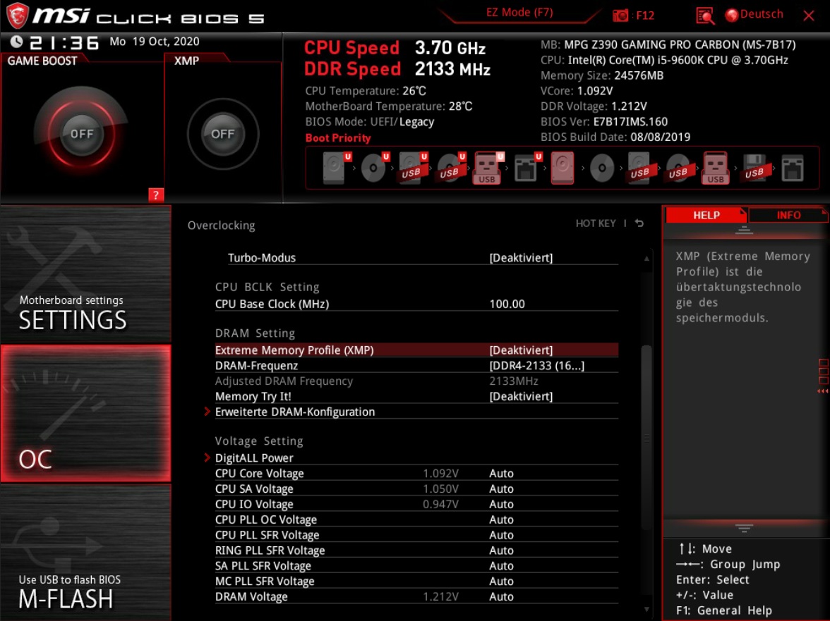

Ich habs mal versucht. Anbei noch nen bild ob das so ok ist!?
Ich kenn mich leider nicht ganz so gut aus mit dem ganzen, bitte habt Nachsicht xD
DRAM Frequenzy auch auf AUTO stellen!
Starte dann den PC neu , gehe ins BIOS und poste dann mal das Bild aus dem UEFI noch einmal ...
Dann schauste mal, ob der PC rund läuft oder weiterhin nicht.

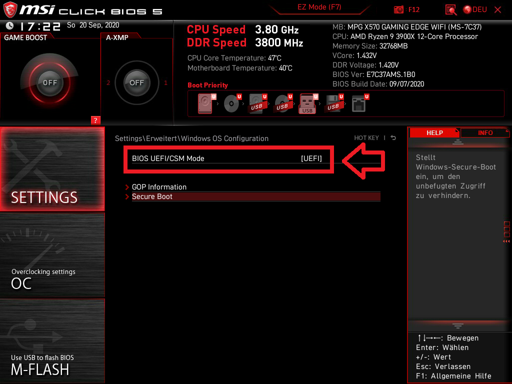

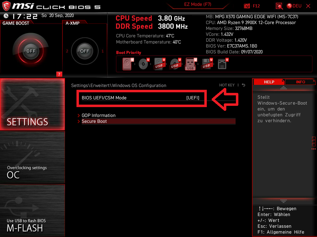

Du weißt aber, das dein BIOS nicht auf den UEFI Mode eingestellt steht, wahrscheinlich auf UEFI + CSM!
Dein Windows ist aber im UEFI Mode installiert ...
Vorteilhafter wäre, im BIOS auf NUR UEFI einstellen. Hast du dann eine GOP fähige Grafikkarte wird schneller gebootet ... wenn der Secure Boot noch aktiviert wird.

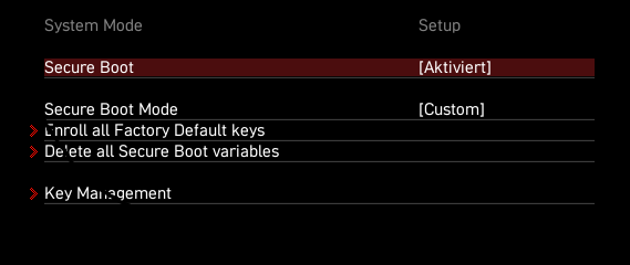

Den Secure Boot kannst du auf einem MSI Board nur in zwei Schritten einstellen.
Zuallererst stellst du, wie im Bild zu sehen ist, auf UEFI um und abspeichern. Dann startest du den PC neu und gehst wieder ins BIOS. Dort wieder in das Menü wie im Bild, dann auf Secure Boot ... (Bild 2) ....
1. Secure Boot auf Custom und dann
2. Secure Boot Mode aktivieren.
Wenn du das beim ersten Mal schon umstellen willst, verweigert dir das BIOS die Umstellung, weil zuvor die CSM (LEGACY) eingestellt war.
Die MSI Geforce GTX 1660 sollte GOP fähig sein.

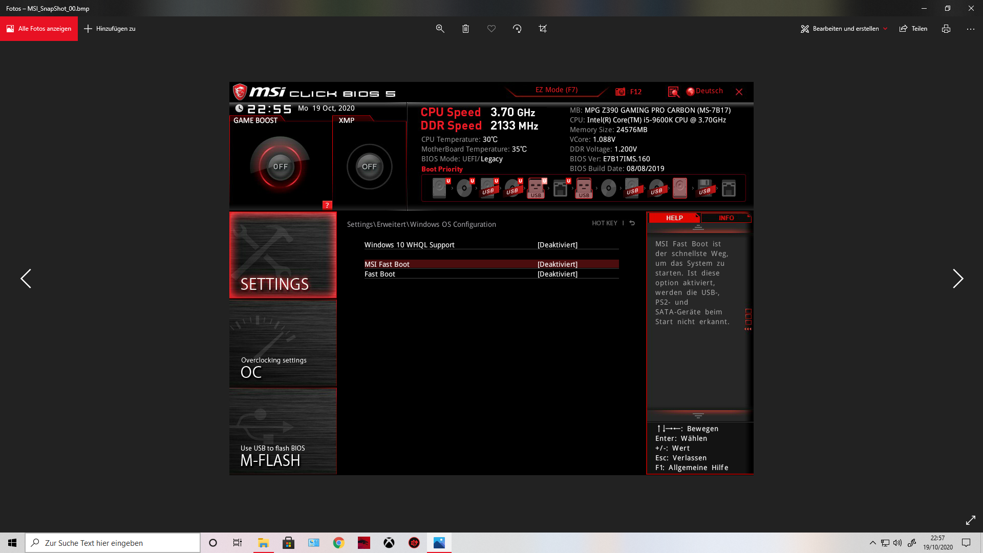

Schau mal was ich editiert habe oben ...
Unter BIOS Settings > Erweitert > Windows OS Configuration >
Bild 1 und 2.

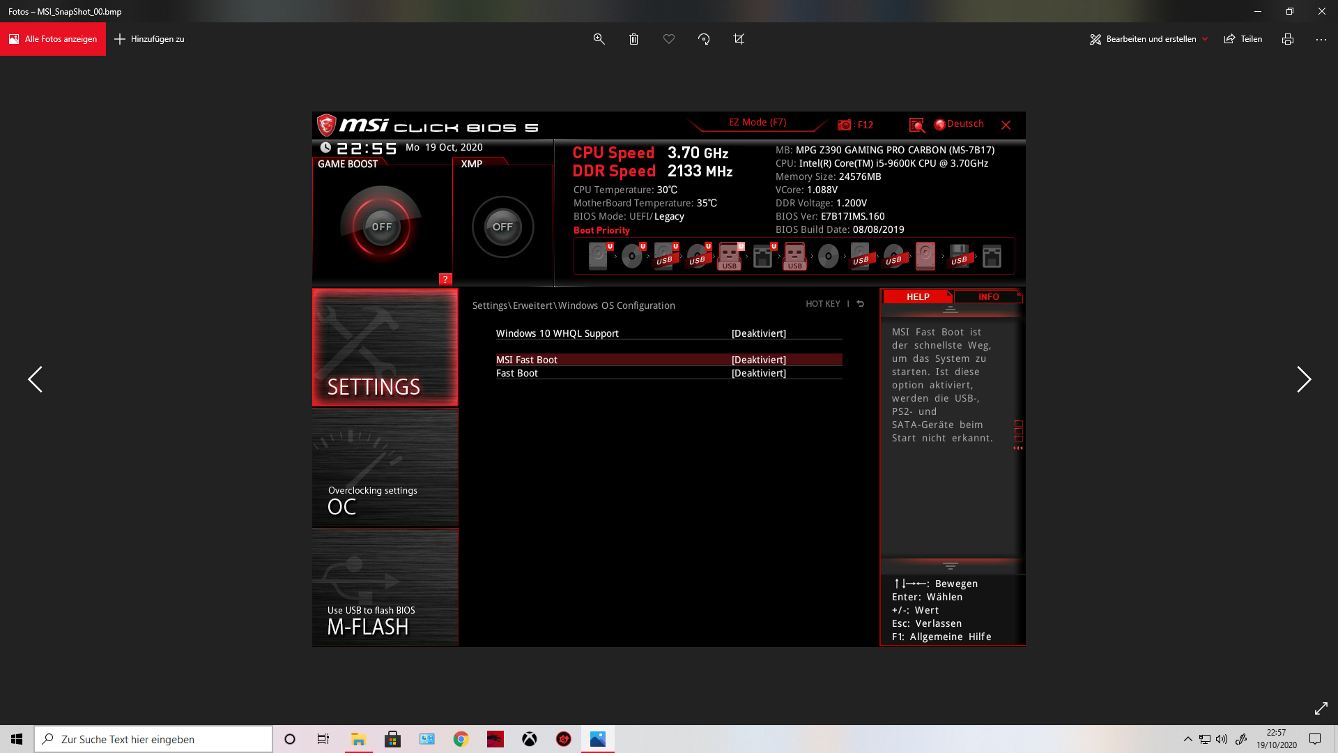

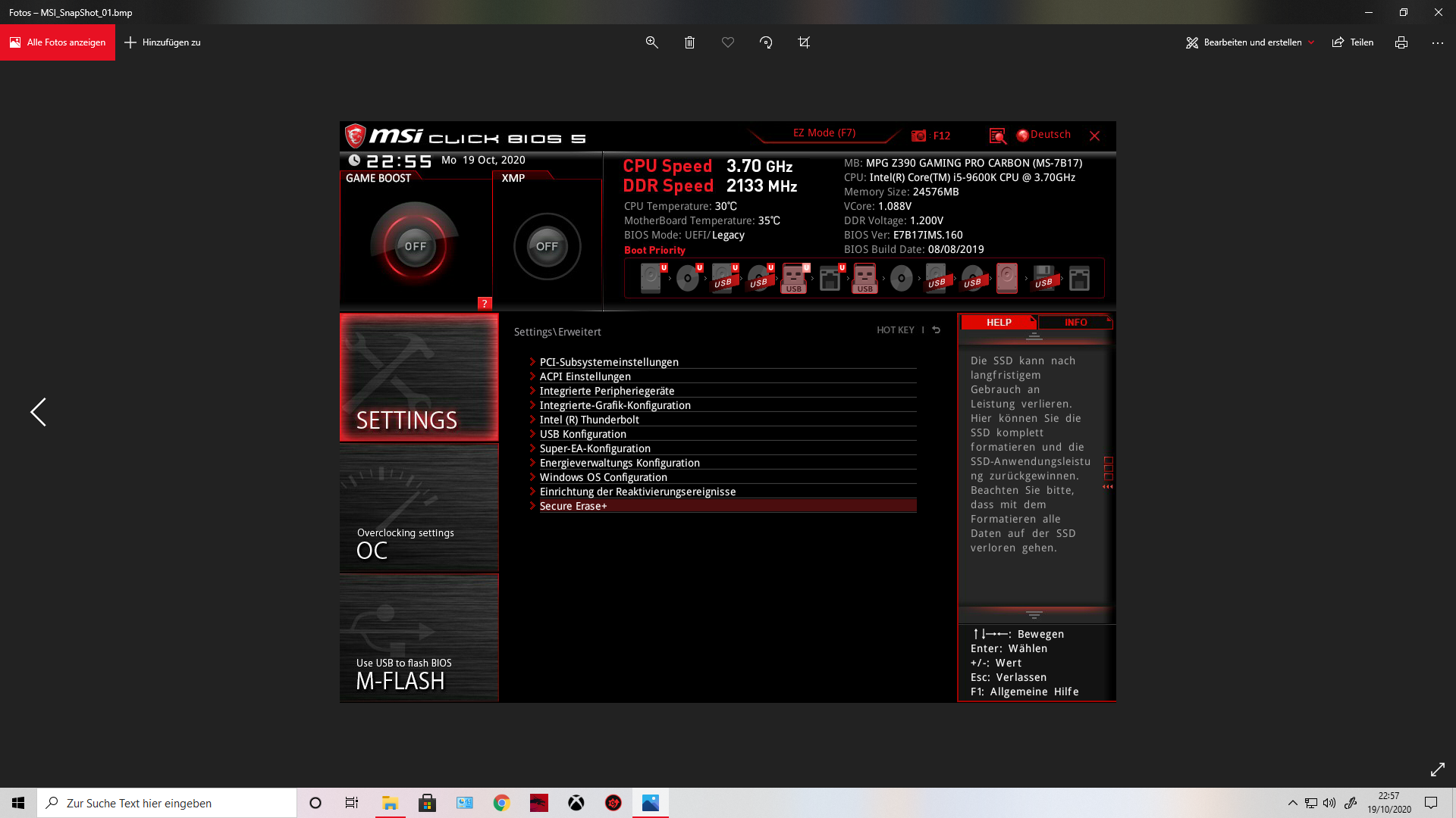

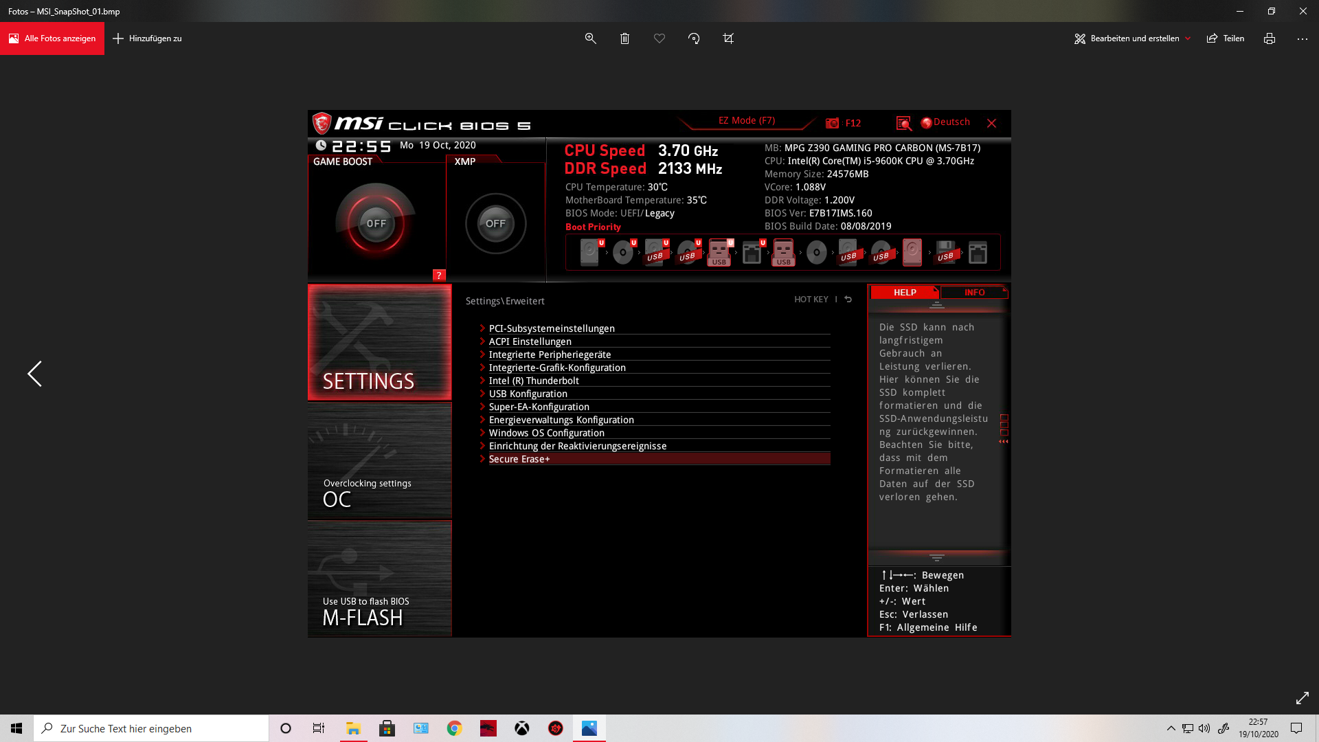

okay bei mir sieht das aber nich so aus wie bei dir

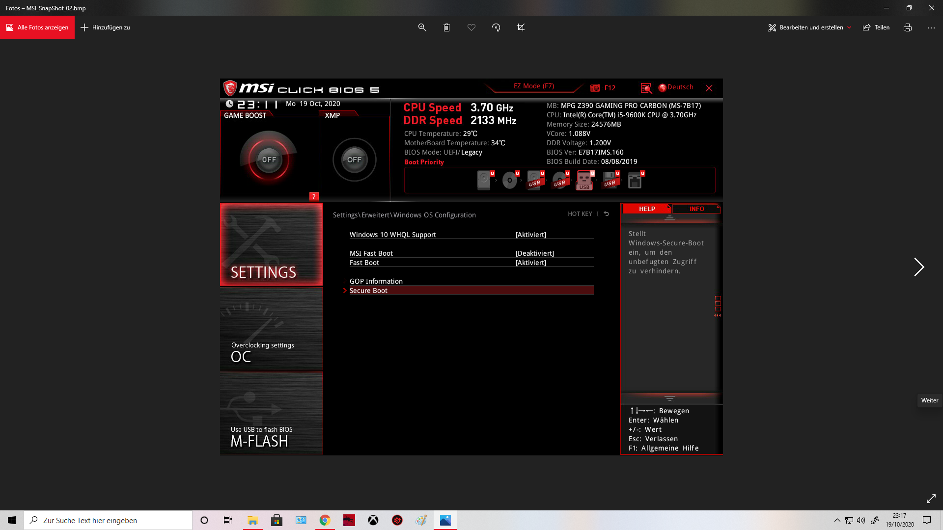

OK, dein BIOS sieht etwas anders aus. Dann Windows 10 WHQL Support aktivieren und den FAST BOOT aktivieren.
Nicht den MSI Fast Boot.
Dann ist der SECURE Mode woanders versteckt bei dir. Gehe mal aus dem erweiterten Menü raus und poste mal ein Bild aus dem Menü dann ...

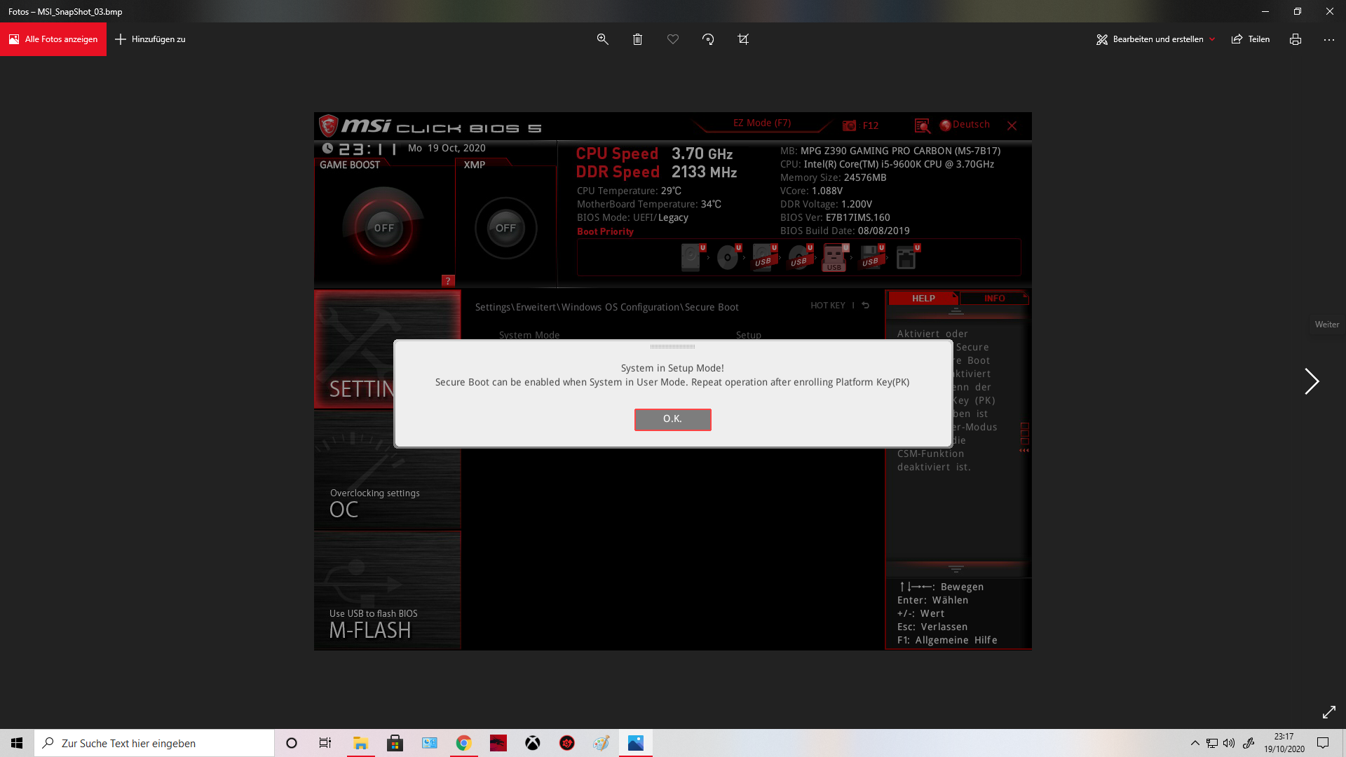

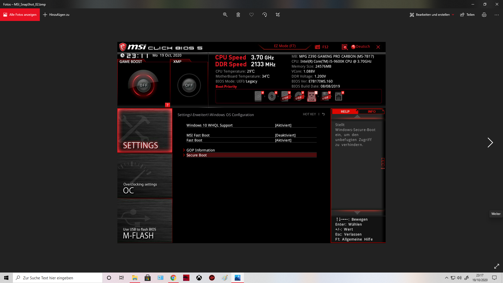

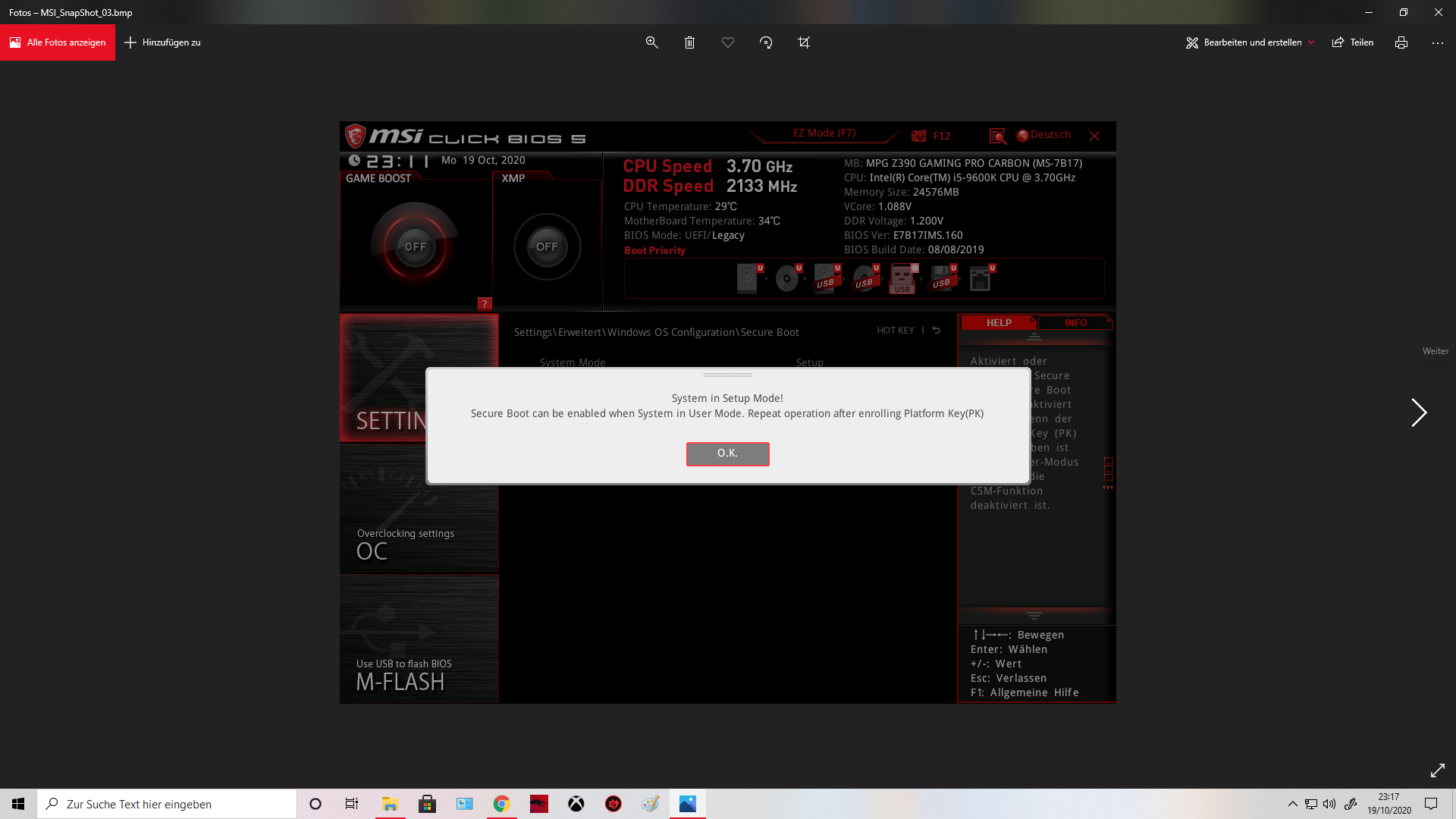

Also den Fast boost zu aktivieren klappt, aber wenn ich Windows 10 WHQL Support aktivere komme ich in den Secure Mode aber wenn ich den aktiviere kommt die Weiße anzeige siehe bild! Und wenn ich den Win10 aktiviert lasse und den Pc neu starte komm ich wieder direkt ins BIOS?!
Richtig, das habe ich doch oben geschrieben. Das geht nur in zwei Schritten.
Dein BIOS steht immer noch auf UEFI + LEGACY bzw. CSM. Oben in deinem Bildkopf zu erkennen:
BIOS Mode: UEFI/Legacy.
HIer muss zunächst einmal auf NUR UEFI umgestellt werden, abspeichern, PC neustarten ins BIOS und dann erst läßt sich der Secure Boot aktivieren ...
Sehr wahrscheinlich gibt es bei deinem Board dafür noch ein anderes Menü.
Okay das hat soweit geklappt ich konnte den Secure Mode aktivieren, aber danach hat er mich wieder ins BIOS geschickt!! :/
Also wenn ich das alles Aktiviert habe steht auch UEFI oben aber ich komm dann nicht ausm BIOS raus -.-
Das verstehe ich jetzt auch nicht. Na gut, es ist nicht so schlimm, wenn du das nicht umstellst, nur der schnelle Boot geht dir verloren.
