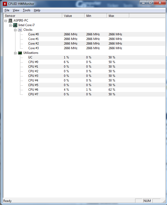

Ok habe es gerade mit RealTemp 3.70 getestet und einen Wert zwischen 40 und 50 Grad Celsius erreicht, dann ist mir der PC wieder eingefroren, selben alten Symptome.
MfG Moritz
P.S.: Es ist gerade wieder passiert, diesmal jedoch untypisch, da es nach ca einer Stunde passiert ist, nachdem ich den Screenshot genommen habe und weiter Saints Row 4 gespielt habe, gefror der PC wieder einfach zwischendurch ohne Vorwarnung oder ersehnlichen Grund wieder.

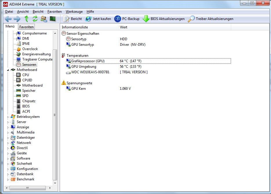

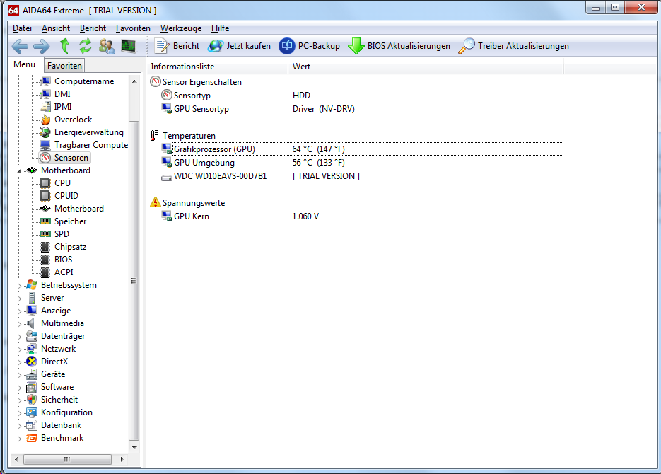

Auch AIDA gibt mir keine Informationen zu meiner CPU Temperatur, soweit ich in dem Programm nachgesehen habe, wieder nur GPU Temperatur, bleiben tut halt nur das Ergebnis von RealTemp3.70, weiß aber nicht, wie genau das ist.

sorry habs ganz vergessen das AIDA64 jetzt nicht mehr kostenlos ist.

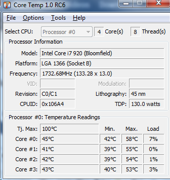

Vielen Dank für die Antwort. Ich habe Windows 7 Home Premium und im Anhang sieht man mal die Temperaturen, die von CoreTemp angezeigt werden.
Von den Aussagen her, könnte es dann daran liegen, dass meine Grafikkarte evtl zu heiß wird oder auf Dauer zu heiß ist.

Deine CPU Temperaturen sind völlig normal.
Mit MSI Afterburn kannst du im Game überprüfen, ob deine CPU oder deine Grafikkarte zu heiß wird.
