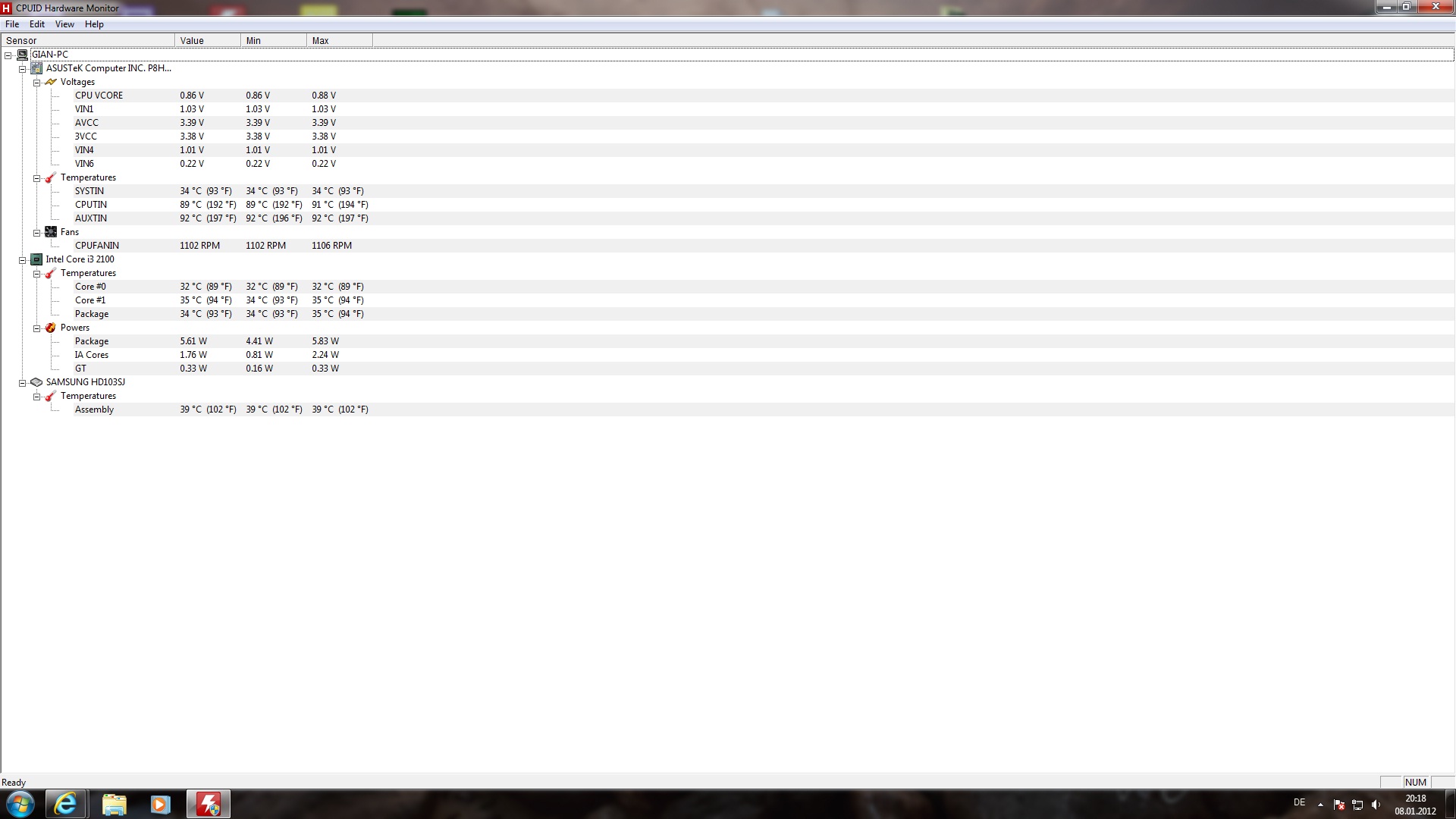

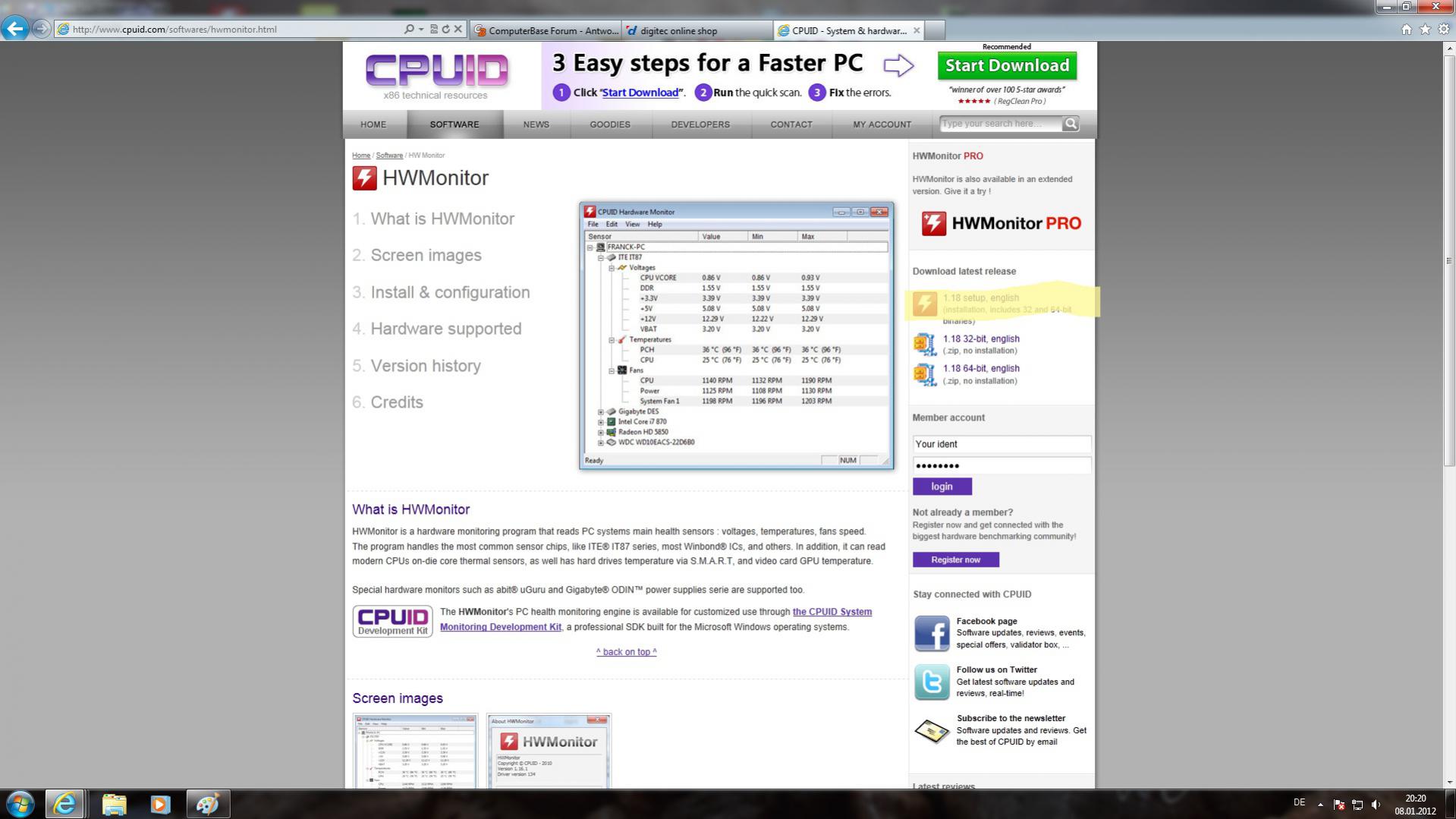

Lass HWMonitor dazu laufen..
Da Siehst du alle Temps
http://www.cpuid.com/softwares/hwmonitor.html

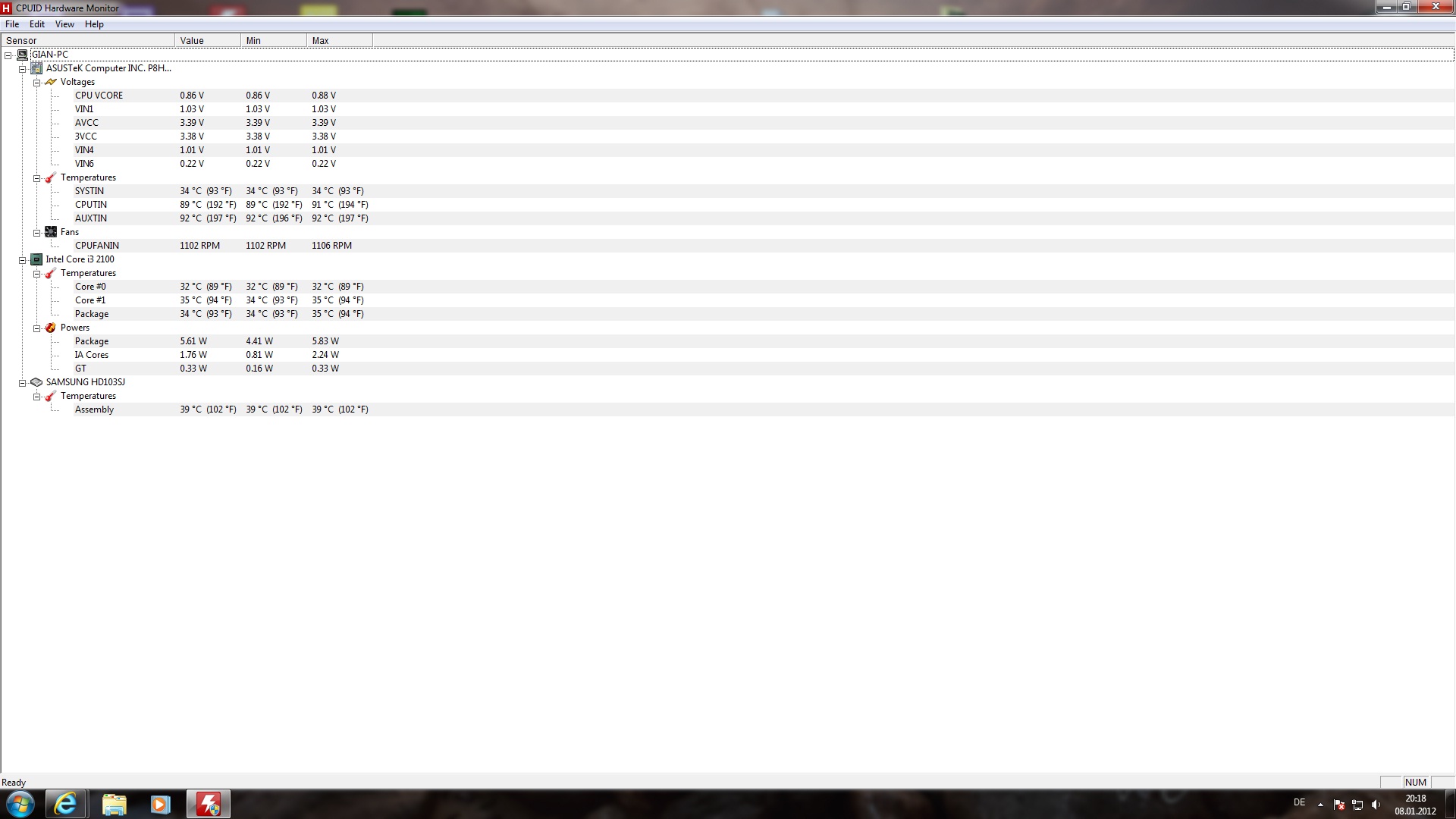

Ich denke nicht dass es an der Festplatte liegt, da ich sie schon mal ausgewechselt habe.
Kann es daran liegen dass der Prozessor überhitzt ?
