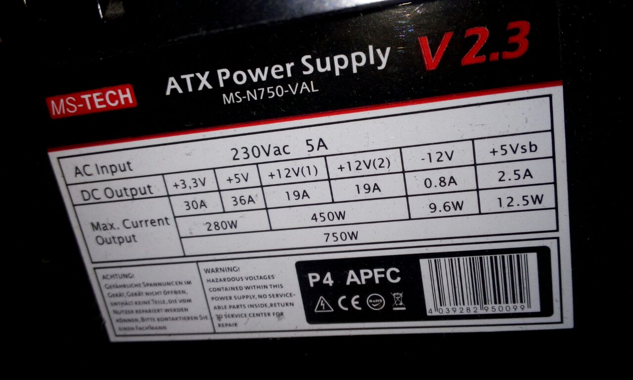

genaue Bezeichnung des Netzteils bitte! ATX Power Supply V 2.3 (750W) ist nichtssagendes Allgemeinplätzchen.
Auf dem Netzteil klebt ein großer Aufkleber, da steht eine Typbezeichnung. oder mach ein Foto davon und poste es.
aber 750W... für sicherlich billiges Geld, dann ist es wahrscheinlich Müll ab Werk und immernoch Verdächtige Nr.1

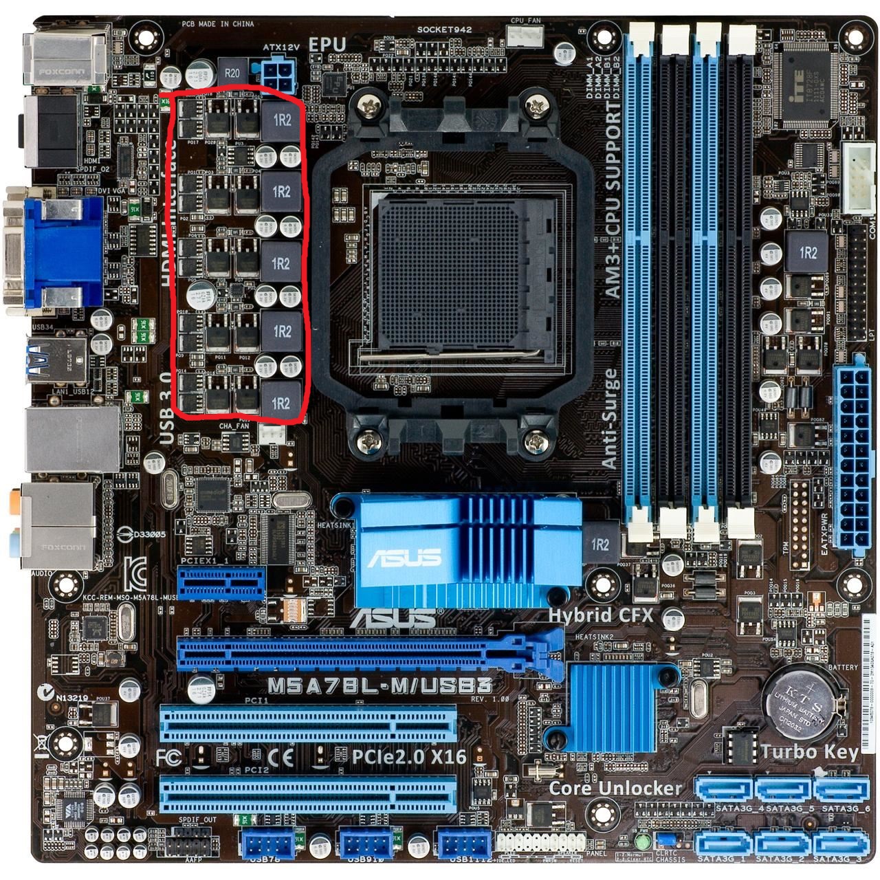

http://www.guru3d.com/files-details/prime95-download.html
dann das hier herunterladen und ausführen. small ffts und laufen lassen und temperaturen dabei überwachen. der rechner wird dir nach ein paar minuten ausgehen. wenn die cpu bei ca 70-80°C liegt, ist das noch in ordnung und der fehler liegt vermutlich wo anders. wenn die cpu 90-100°C erreicht, muss die cpu zuerstmal von der temperatur runter - das kann auch eine temp protection triggern.
wenn dir der rechner dann ausgegangen ist (warmup), machst du das selbe nochmal und stoppst die zeit, bis wieder der shutdown in prime kommt. das kannst du noch ein drittes mal machen und dann vergleichst du die zeit, die während den prime runs vergangen ist. wenn es sich um ein temperaturproblem handelt, wird die zeit zum shutdown zwischen run 2 und run 3 sich kaum unterscheiden.
wenn du dann einen basiswert hast (bspw. 120 sekunden), kannst du einen lüfter nehmen und den direkt auf dieses areal
richten (wegen mir auch mit der hand dort hinhalten, geht nur um den test). und dann schaust du, ob der rechner wieder nach "2 minuten" aus geht, oder obs diesmal wesentlich länger dauert.
ich vermute den fehler bei überhitzenden mosfets (typisches problem bei diesen mainboards) oder dem netzteil.
falls der rechner keinem muster folgt (das sich mit temperaturen erklären lässt), isses entweder das netzteil oder die vcore kondensatoren.
und schon haben wir den schuldigen...
ein 8 jahre altes 25€ netzteil mit 750w.
passende die bewertungen von vor 7 jahren:
Preis/Leistung: „mangelhaft“
1a chinaböller erster güte.
ab in den elektroschrott damit

okay, erwartungsgemäß ist die cpu hier nicht das problem.
der knackpunkt ist der bereich auf dem mainboard, den ich dir eingekringelt habe. die bauteile auf dem board werden mit der cpu extrem heiß und können solche symptome verursachen. das board ist für die cpu eigentlich nicht geeignet.
aber mit diesem (miesen) netzteil lässt sich nicht einwandfrei feststellen, ob das jetzt am board oder am netzteil liegt.
es kann auch beides sein.
wenn die shutdowns sporadisch und zufällig auftreten, ist das zu 80-90% das netzteil, gefolgt von temperaturgeschädigten kondensatoren auf dem mainboard.
so oder so - das netzteil gehört ersetzt, und das so schnell wie möglich.
ob da noch neues board + cpu + ram dazukommt, musst du entscheiden.
amd ryzen bietet sich derzeit als PL knaller an.
