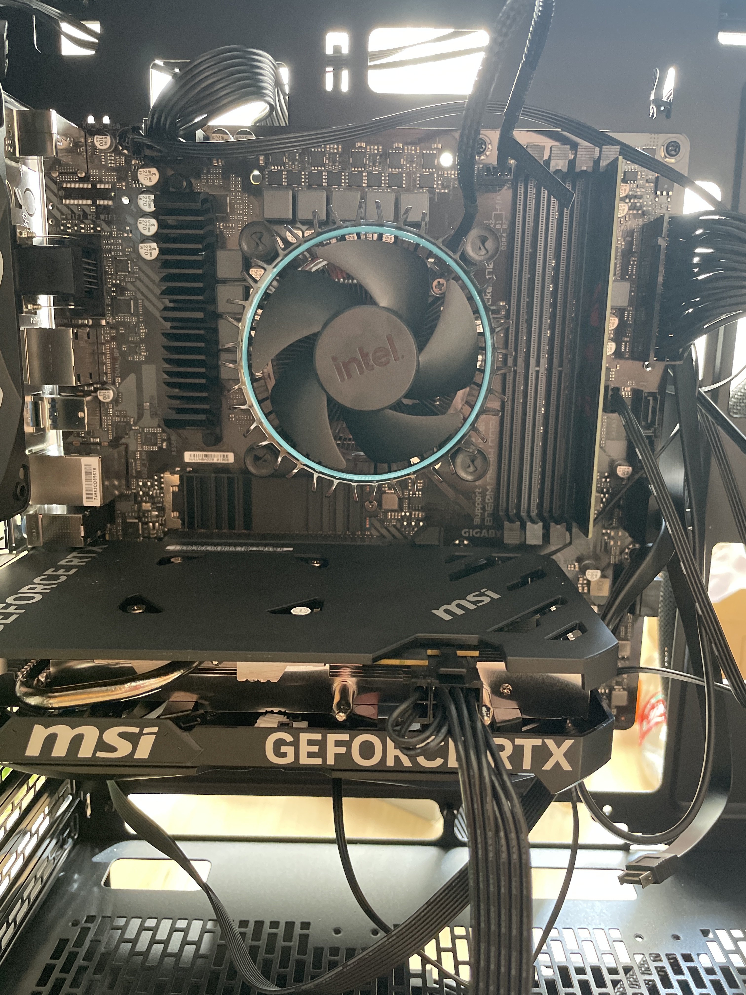

Hallo, ich habe heute meinen ersten Pc zusammen gebaut, als ich ihn starten wollte kam ich ins Windows installations Menü, dabei bin ich ausversehen auf meine steckdosenleiste gekommen, Strom war kurz weg, seitdem startet der pc nicht mehr, die led der Lüfter leuchten kurz auf aber mehr geht nicht mehr.. kann mir jemand weiterhelfen ?
(Strom)Stecker oben links sieht merkwürdig aus
Info: RAM auf falscher Bank (zweiter von links wäre korrekt), würde aber dennoch wenigstens anlaufen

Hatte neben dem Stromstecker einen Systemlüfter drin, sit angeben das dort einer platz hat

Ggf. auch mal in den Slot A2 stecken.
