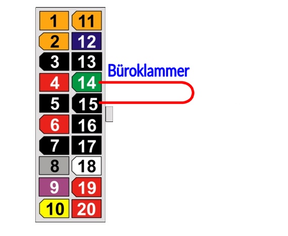

über einen kurzschluss, war das etwa falsch?

so wie hier beschrieben, dann läuft das netzteil kurz
Sehr gefährlich, was der Kollege da macht.
Ich mach das immer so:
Da liegt kein anderer Kontakt dazwischen und man erwischt nicht eine andere Spannung.
Der Hinweis mit der benötigten Last gilt so seit 20 Jahren nicht mehr.
Aber das Netzteil müßte so dauernd laufen.

Aber das Netzteil lief nicht dauernd, nur für einen kurzen Moment

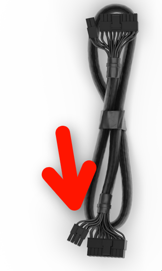

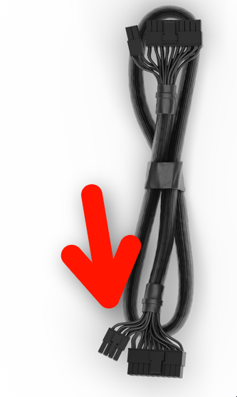

Noch was, das Kabel von Mainboard hat an der Seite, was an das Netzteil eingesteckt wird, auch einen kleinen Stecker mit dran, dieser muss auch mit an das Netzteil eingesteckt werden.

der stecker steckt also daran kann es nicht liegen,
habe es auch vorher nochmal mit dem netzteil probiert, das lief durchgehend wenn ich es über pin 14 und 15 probiert habe
