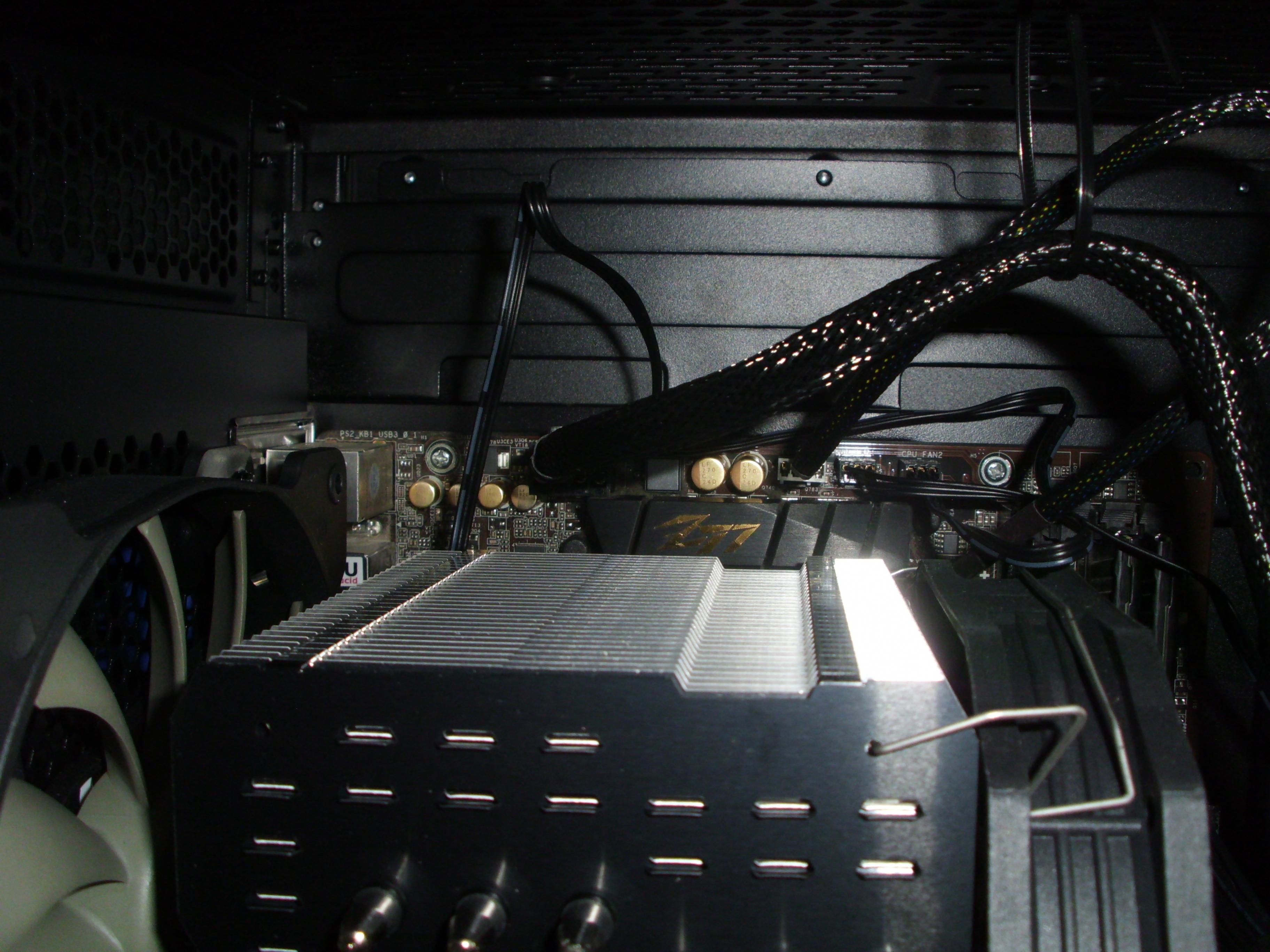

Zudem habe ich das Gehäuse erneuert, allerdings alle Stecker zusätzlich beschriftet und Bilder gemacht.
Kannst du Bilder hier reinstellen, vielleicht sieht man ja was ...
Neues Gehäuse? Sind die Abstandhalter korrekt verbaut?
Bios update?
Problem - geht nicht so mMn.

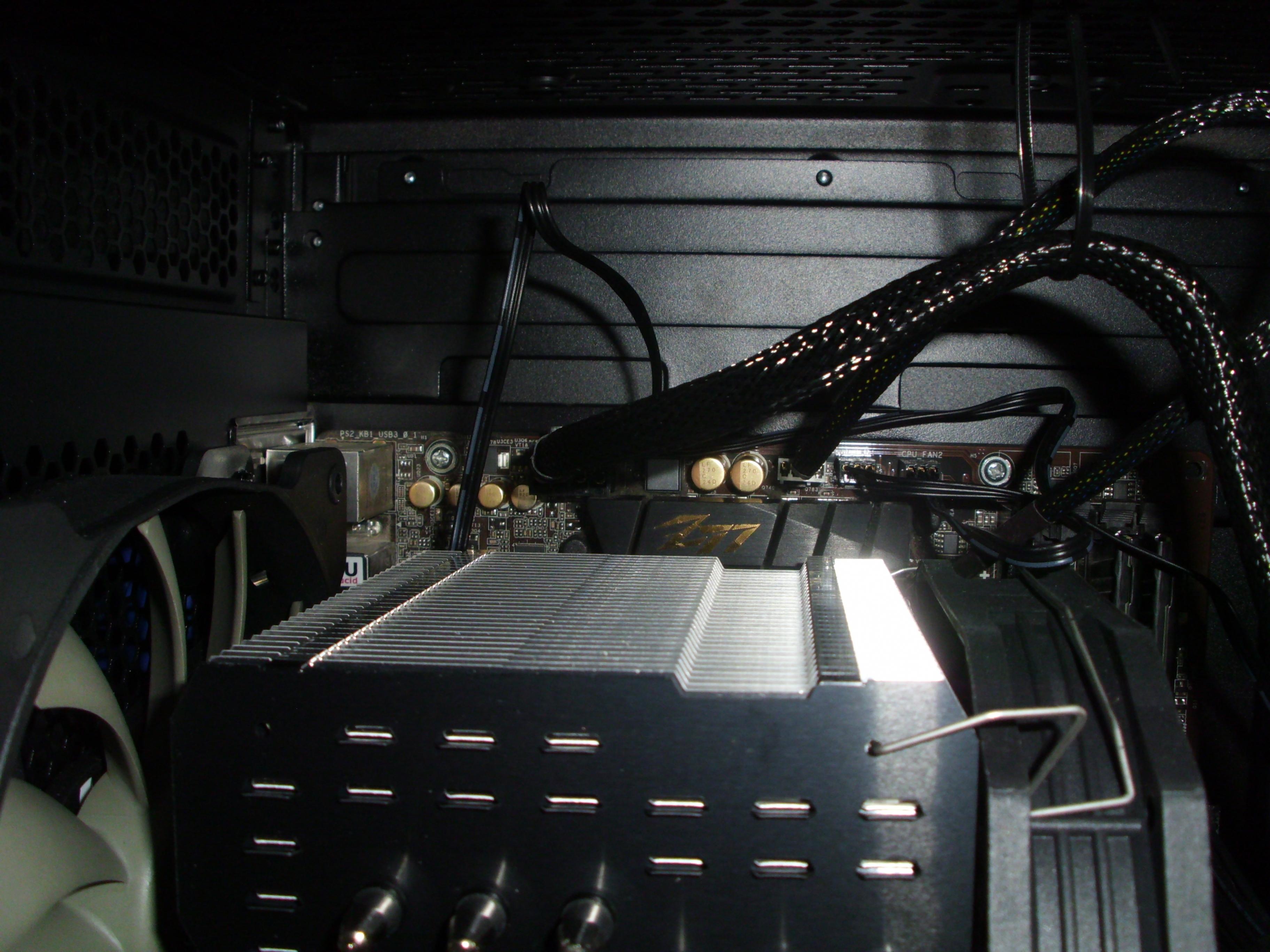

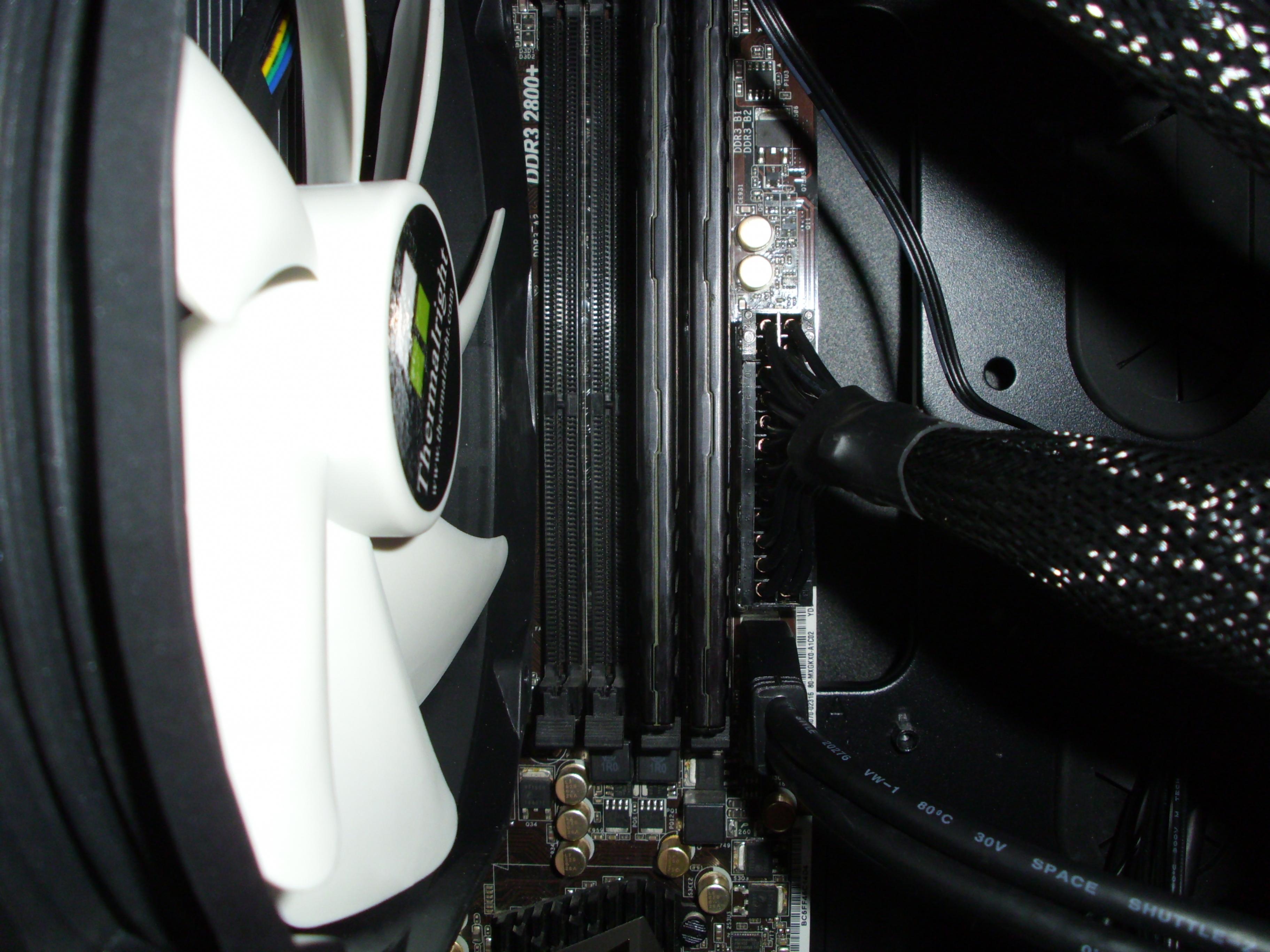

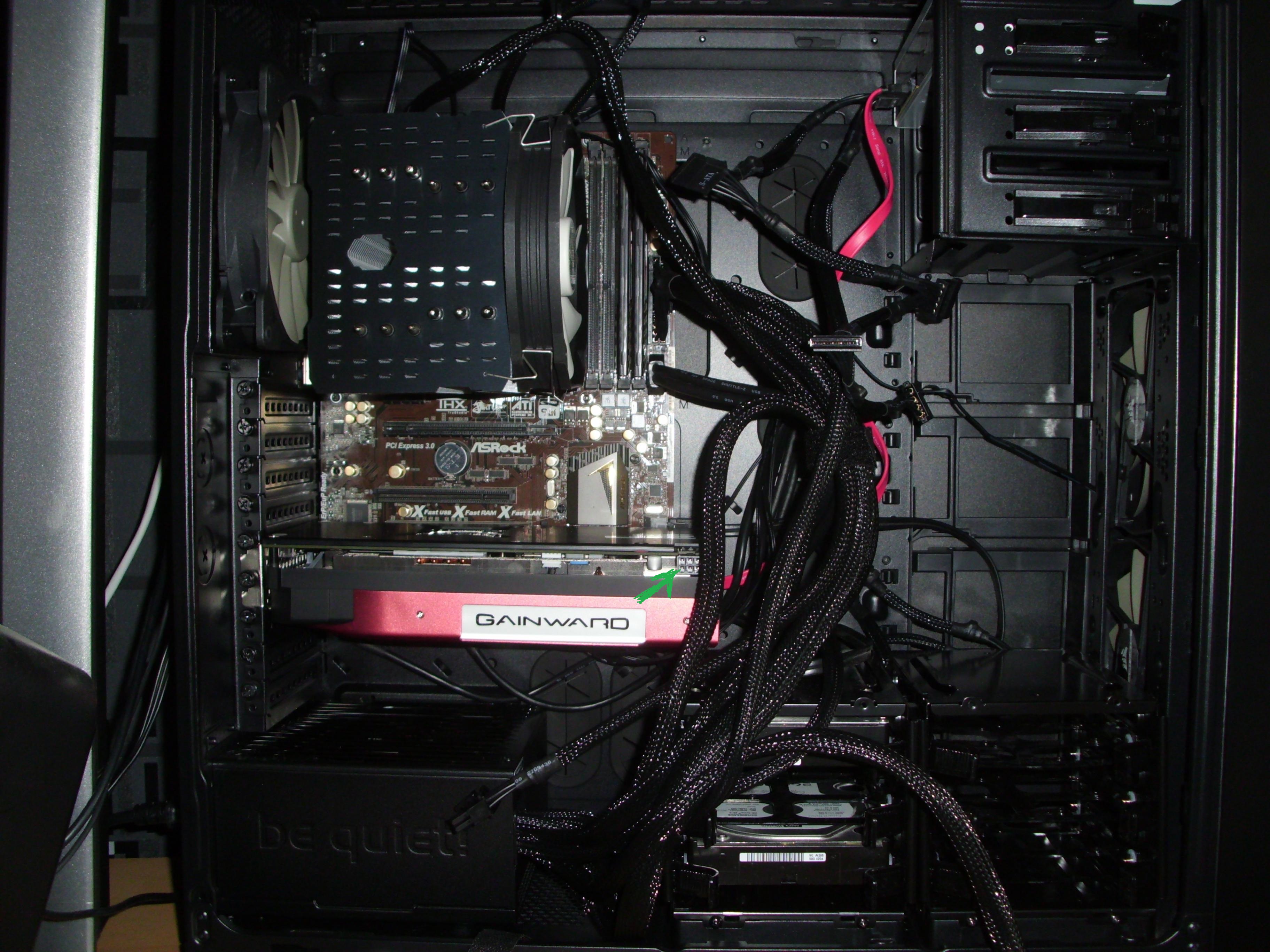

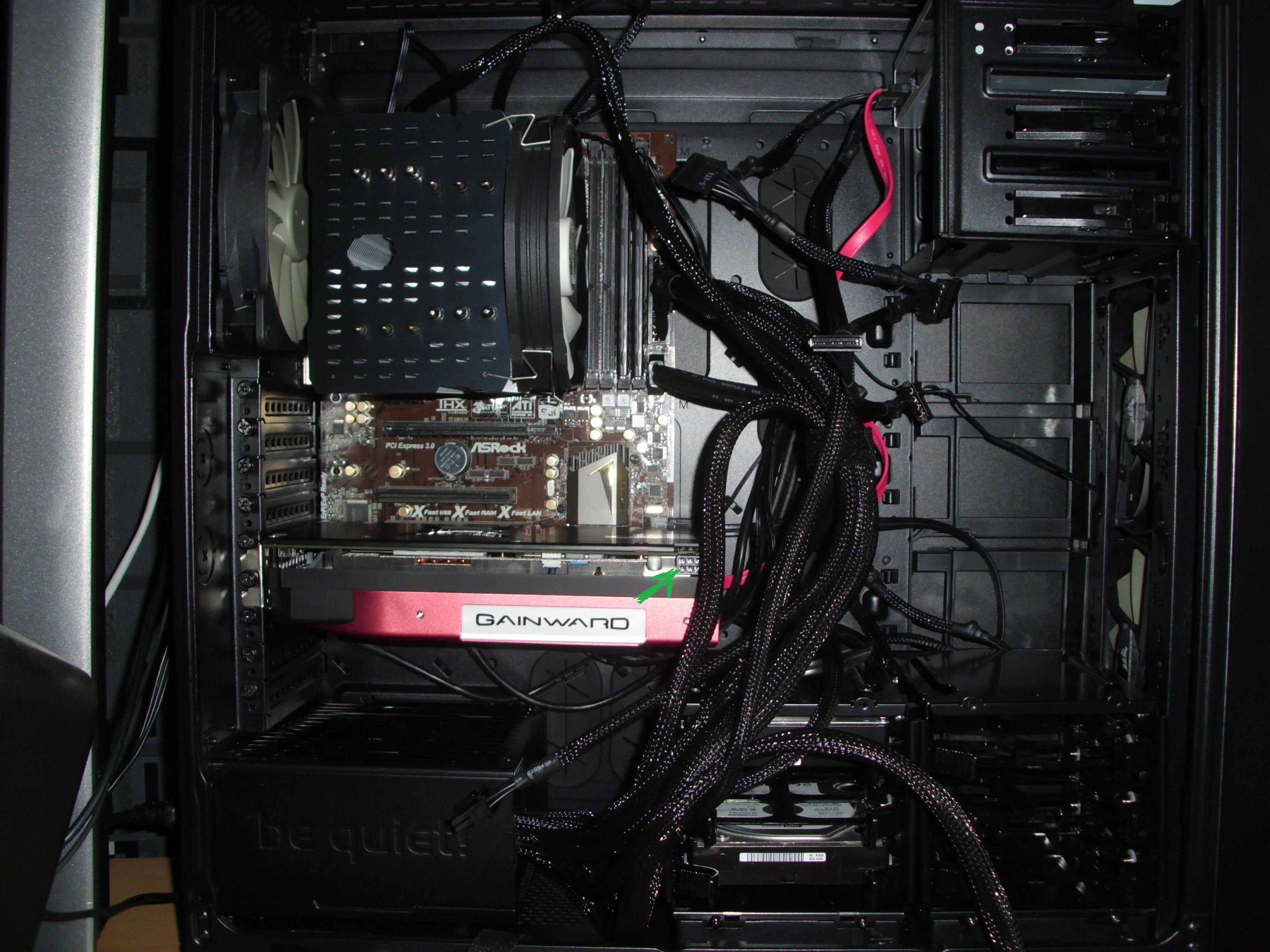

Ich habe vier Bilder angehängt.
Auf dem Gesamtbild ist der Stecker an der Grafikkarte noch nicht angeschlossen gewesen, also nicht wundern.
Wie kann ich das BIOS Updaten, da der Rechner keinen Mucks macht.

Die Grafikkarte gehört in den obersten PCIe-Slot...
Die Speichermodule gehören nicht direkt nebeneinander ...

Die RAMS stecken auch falsch.
Waren die vorher auch schon da?
Die Module gehören in die Slots: A1+B1 oder A2+B2
Es ist jetzt nicht dein Hauptproblem, aber die Kabel sind dürftig verlegt.
Hast du dich beim verlegen nicht gefragt wofür die die schwarzen Kabeldurchführungen(Gummi) sind? z.b. hinter dem Netzteil oder neben dem Mainboard? Durch die Öffnungen hinter dem Netzteil hättest du alle Kabel einfahren können, dann am passenden Ort wieder raus.

Das Ding braucht Saft !
Auf deinem Bild fehlt der Stromanschluss (Kabel) für die Graka.

Du hast die 12V Stromversorgung nicht an der Grafikkarte angeschlossen

Muss mich selbst verbessern, sobald ein Speichermodul in den ersten oder zweiten Steckplatz sitzt piept der Rechner 3xkurz und startet neu. Da ich zuvor auch nur 3 und 4 benutzt habe und nie Probleme hatte, wozu dann ein Steckplatz überspringen?
