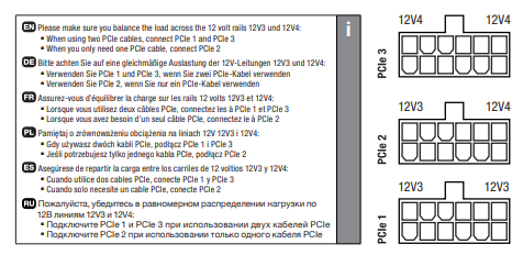

Wie genau ist die Grafikkarte verkabelt?
zwei Stromkabel genommen die am Netzteil auf PCIe1+3 gehen? Alternativ ein Kabel das dann aber an PCIe2 muß

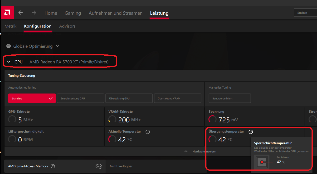

Übergangstemp beschreibt glaube ich die GPU Hotspot/Junction. Ist schlecht übersetzt.

Eben nicht. Die Rede ist vom AMD Treiber, welchen die CPU nicht hat/nutzt, und von Übergangstemperatur (zu Englisch "Junction Temp.").
Zu 90% sicher da gehts um die GPU.

Jedenfalls kann die CPU beim TE keine 107 Grad bekommen, da hätte die längst abgeschaltet, ist dann wohl HotSpot bei der Grafikkarte.

Matschbacke25 schrieb:
Zwischenzeitlich musste ich etwas am AirFlow verändern, da die CPU ziemlich heiß wurde. Die Übergangstemperatur (so wird die von AMD im Treiber bezeichnet) betrug in Overwatch teilweise 107° Celsius. Nach dem verändern der Lüftung war die Kühlung besser gewährleistet.
Kann es sein, dass du die GPU (Grafikkarte) meinst, und nicht den Prozessor (CPU)?
Sonst, würde ich sagen, fehlt hier der Prozessor-Kühler, und/oder Wärmeleitpaste. :o Lüfter alleine reicht nicht.
Der 5700X "WOF" ist boxed, ohne Kühler (und Prozessorlüfter). Das muss extra angeschafft werden!
