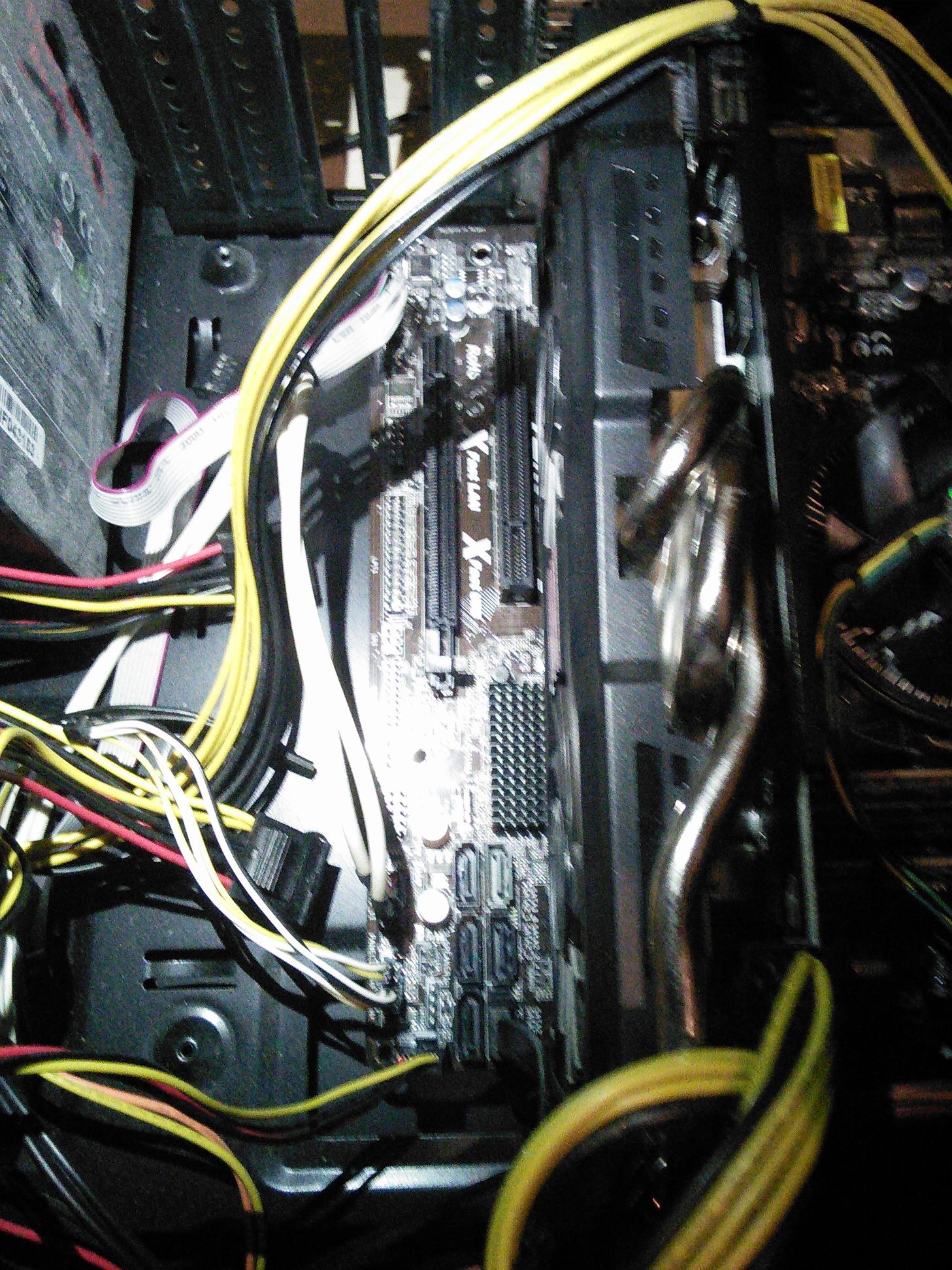

Ein Foto vom Mainboard an der Stelle wäre nicht übel. Links vom USB8_9 Header befindet sich der clear cmos jumper. Ist der noch vorhanden?

Hier jetzt mal ein Foto, ist schwer was zu erkennen...
Viel zu erkennen gibt es nicht, außer, dass das Netzteil saumäßig verstaubt ist ;)
Nuja, einige Befestigungsschrauben des Mainboardes scheinen zu fehlen, vllt ein Grund...
Dass ist doch keine Verbindung zum Netzteil, in der Mitte unten (unter dem SATA Datenkabelanschluß der belegt ist) ?.
Hat die Farben Gelb/Schwarz/Rot , könnte auch ne Stromversorgung statt einem Gehäuselüfteranschluß sein...!?

Naja, darin liegt es bestimmt nicht, aber du bringst mich da auf eine Idee. Vielleicht sind die Befestigungsbohrungen des neuen Boards an einer anderen Stelle und verursachen auf der Rückseite einen Kurzschluss. Wäre nicht das erste Mal... Bzw. den Kurzschluss verursachen die Abstandshalter, die an der falschen Stelle stehen.
