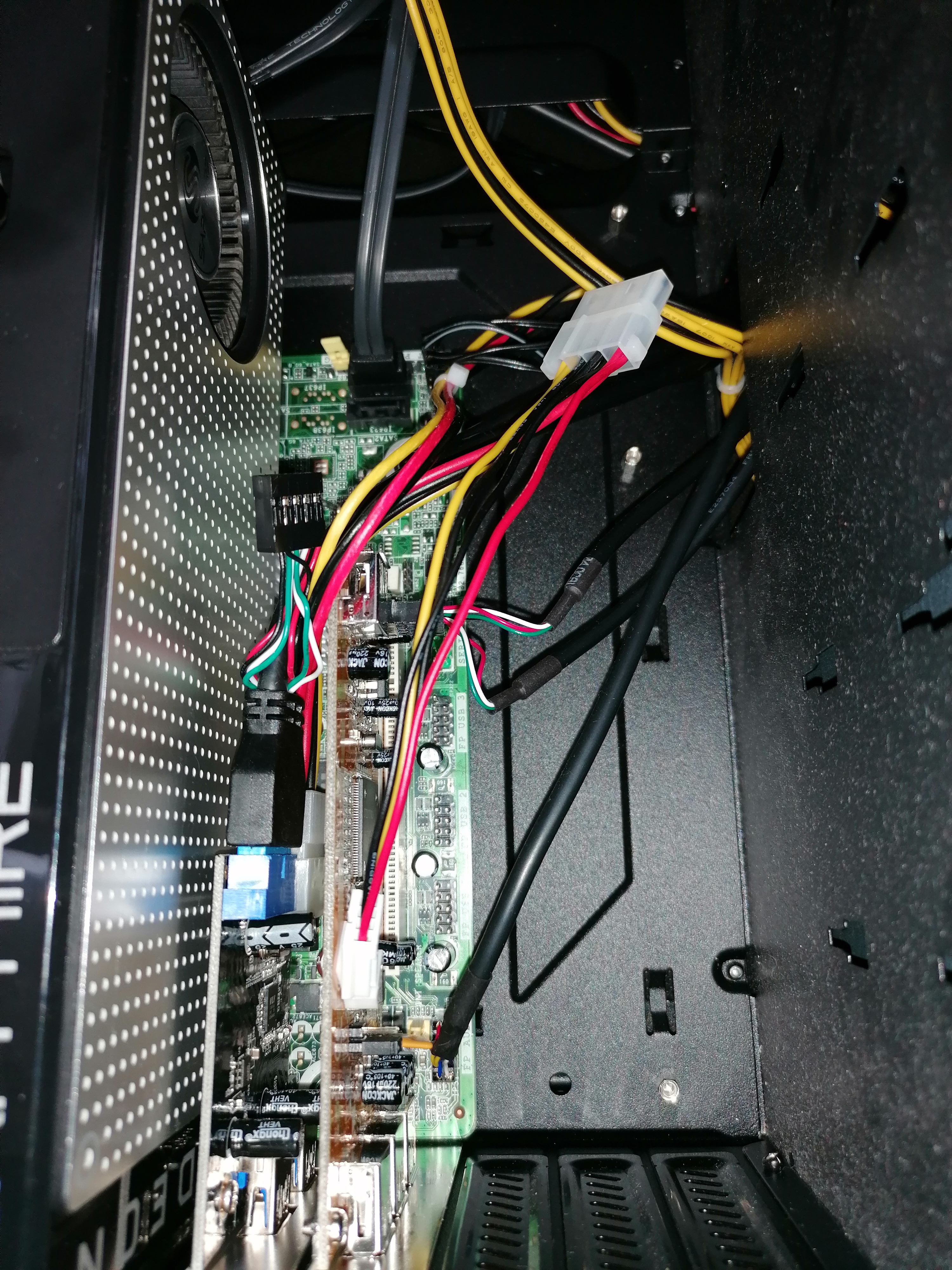

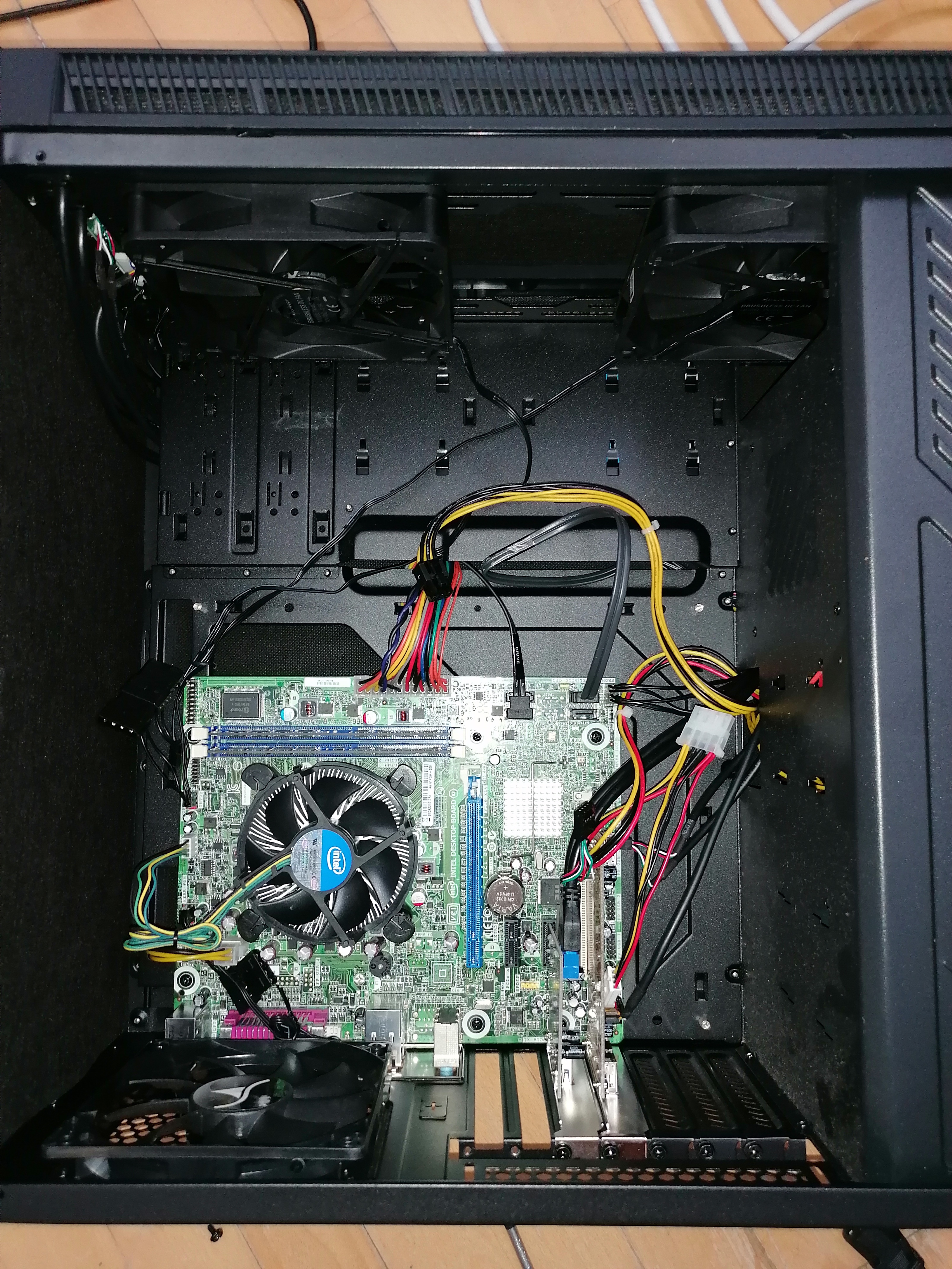

Gestern abend ist der Pc während Netflix schauen einfach ausgegangen. Bis gestern lief er wirklich tadellos. Hab ihn heute aufgeschraubt und wenn man ihn einschaltet, gehen alle Lüfter für 1/2 Sekunde an, dann wieder aus, dann wieder an und so weiter bis man ihm den Strom abdreht. Mein erster Verdacht wäre das Netzteil, einen anderen Verdacht habe ich ehrlich gesagt aber auch nicht. Das Netzteil wurde aber dieses Jahr erst neu gekauft (habe auch die Rechnung samt Garantieanspruch). Ich habe schon Grafikkarte und einen Ram-Riegel testweise ausgebaut aber das Problem blieb. Vor 2 Wochen habe ich einen Ramriegel getauscht, von 2GB auf 8GB, und vor 4 Tagen habe ich einen neuen Monitor gekauft, den samsung s32d850t, seitdem läuft alles auf WQHD, also schon eine höhere Beanspruchung für den Rechner aber ja egtl kein Grund für den Defekt. Ich habe bei den Recherchen zum Monitor irgendwo gelesen, dass ein 650Watt Netzteil empfohlen wird, habe das aber damals nicht verstanden wie das zusammenhängt und mir gedacht, dass ich mal schau obs geh und zur Not immer noch tauschen kann... Aber das kann ja egtl auch nicht der Grund sein oder?
Was meint ihr, Netzteil tauschen? Oder kann ich noch iwas ausprobieren?

teste mal ein anderes NT

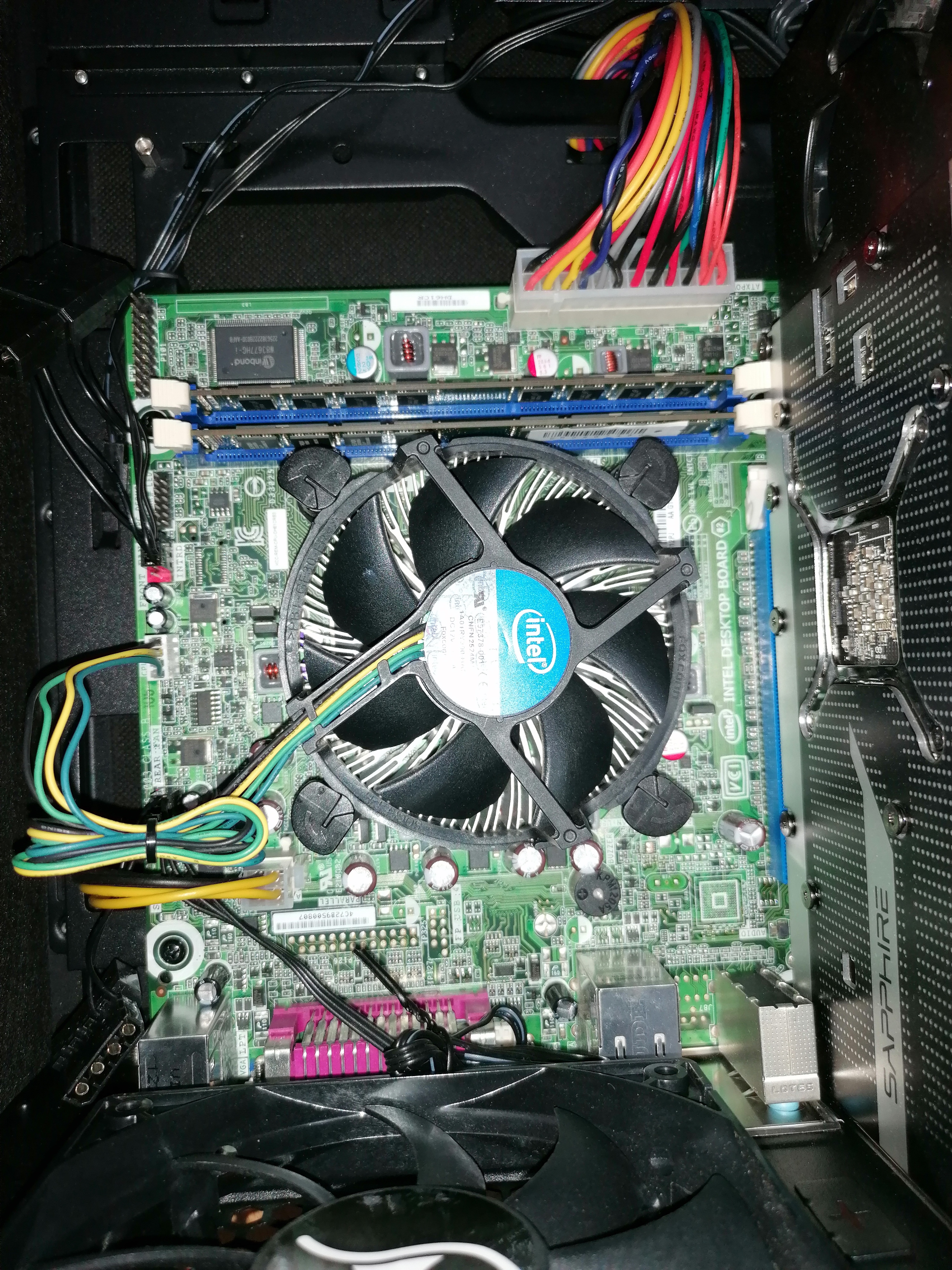

Zitat "Vor 2 Wochen habe ich einen Ramriegel getauscht, von 2GB auf 8GB"
da sind 2 Riegel verbaut (Bild) ,einen hast du getauscht also läuft er jetzt mit einem alten 2GB und einem 8 GB :freak: (also 10GB) da stimmt was nicht
Es waren anfangs tatsächlich 10GB, ein 8GB und ein 2GB. Das MB hat auch nur 2 Steckplätze, ich hab dann den 2GB gegen den 8 GB getauscht, wegen dual ram und so :)
Also ich habe einen ersten Versuch gemacht und GPU sowie beide Speicherbänke ausgebaut und auf einmal lief der Rechner wieder. Es hat dann 3 mal gepiept. Ich habe dann jeden Speicher einzeln auf jeder Bank ausprobiert aber dann war wieder das gleiche Problem wie am Anfang. Heißt das wohl mein Mainboard ist kaputt?

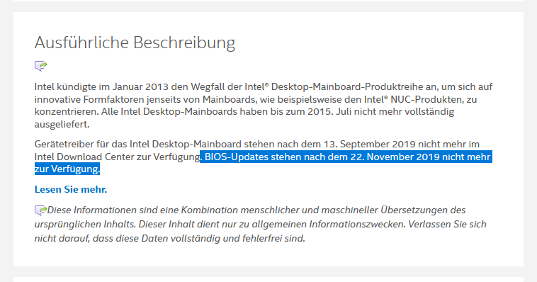

bios hab ich noch nicht resetet, soll ich?
Bios resetten schadet nichts.
Wenn du denn ein Bios Update findest. Denn Gerätetreiber sind. laut Intel Seite seit dem 22 November 2019 nicht mehr verfügbar.
Wird wohl Zeit für einen neuen PC.
