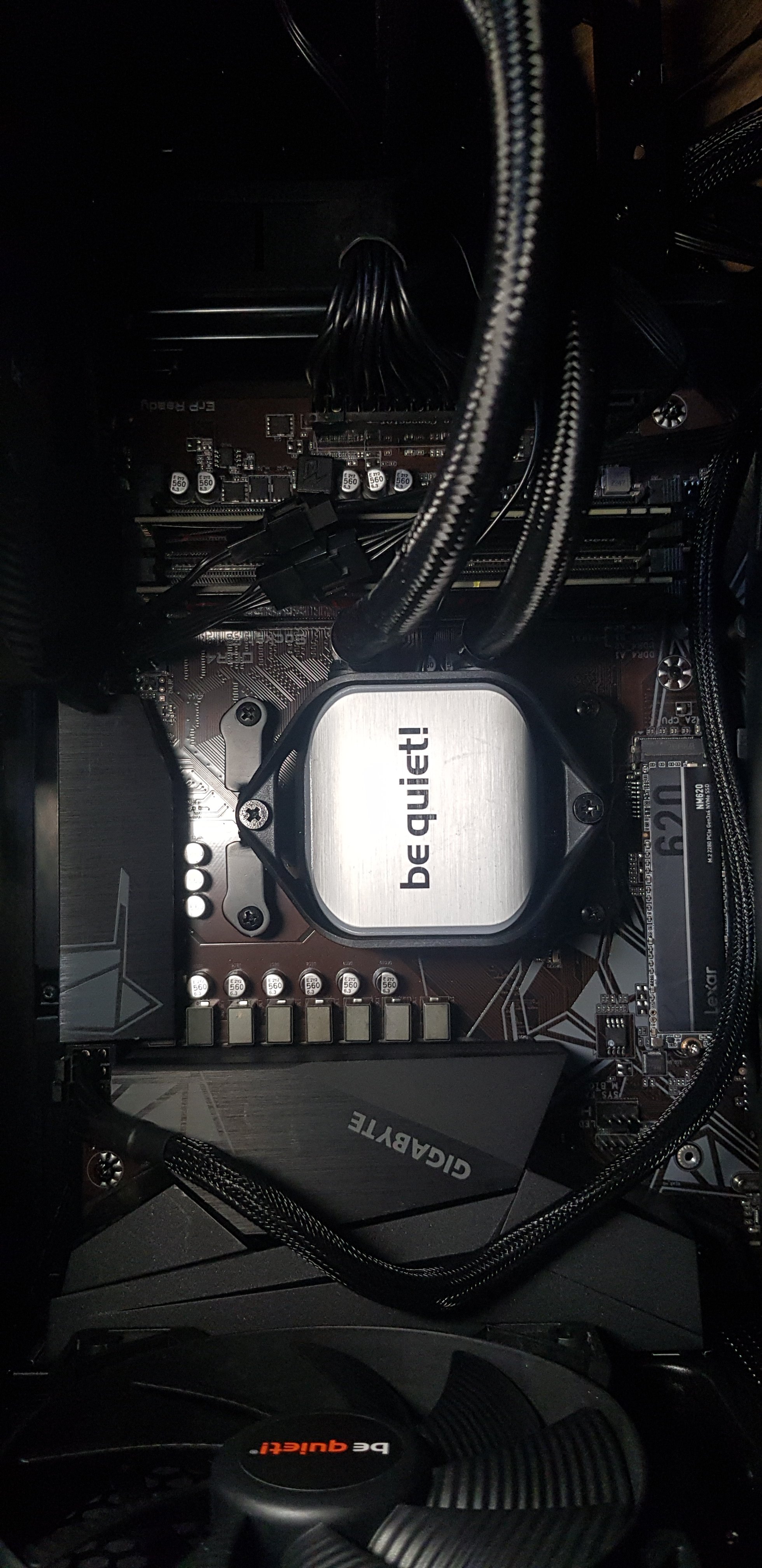

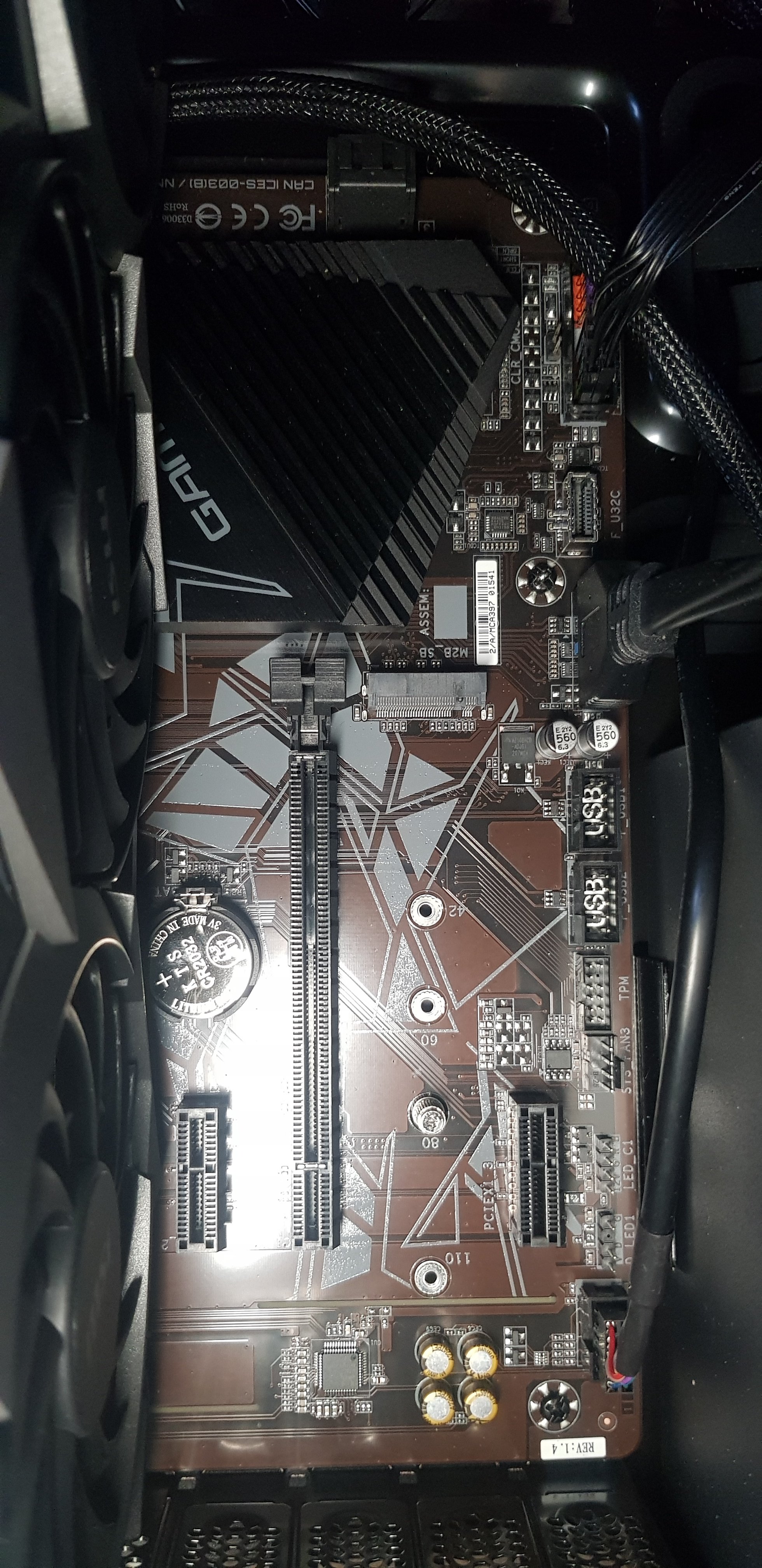

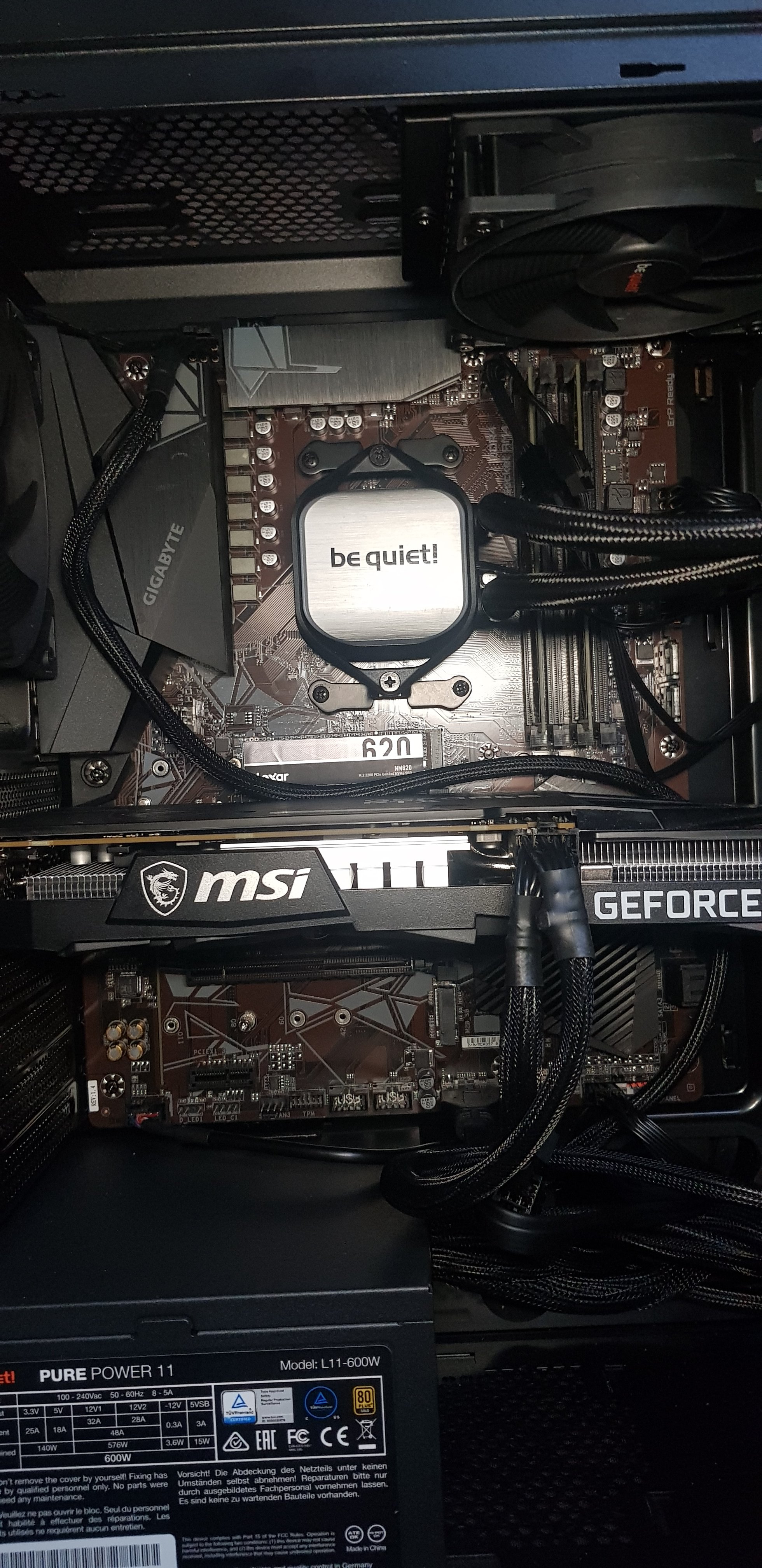

Ist das ausreichend?

warum steckt der RAM im ersten und dritten slot? selbst direkt auf dem MB steht dass zwei riegel in den zweiten und vierten gehören.
Reaktionen: Restart001, Paulebaer, Bully49 und 2 andere

@Flaq:
habe ich hier im forum durchaus schon mitbekommen. und selbst wenn nicht kann das immer noch mit dem XMP zu problemen führen. also bitte den RAM in den zweiten und vierten slot verfrachten und darauf achten dass der auch wirklich komplett einrastet.

Und es ist egal ob es am RAM liegt. Er steckt falsch, ändere das.

Der 4+4-Stecker oben an der Blende scheint nicht richtig drin - die Haken zur Verriegelung sind nicht direkt nebeneinander
Die Abstandshalter im Gehäuse wurden vor Einbau des Boards kontrolliert und stecken nur dort wo am board auch ein Schraubloch ist?
So Kleinigkeiten wie Netzteil eingeschaltet?
