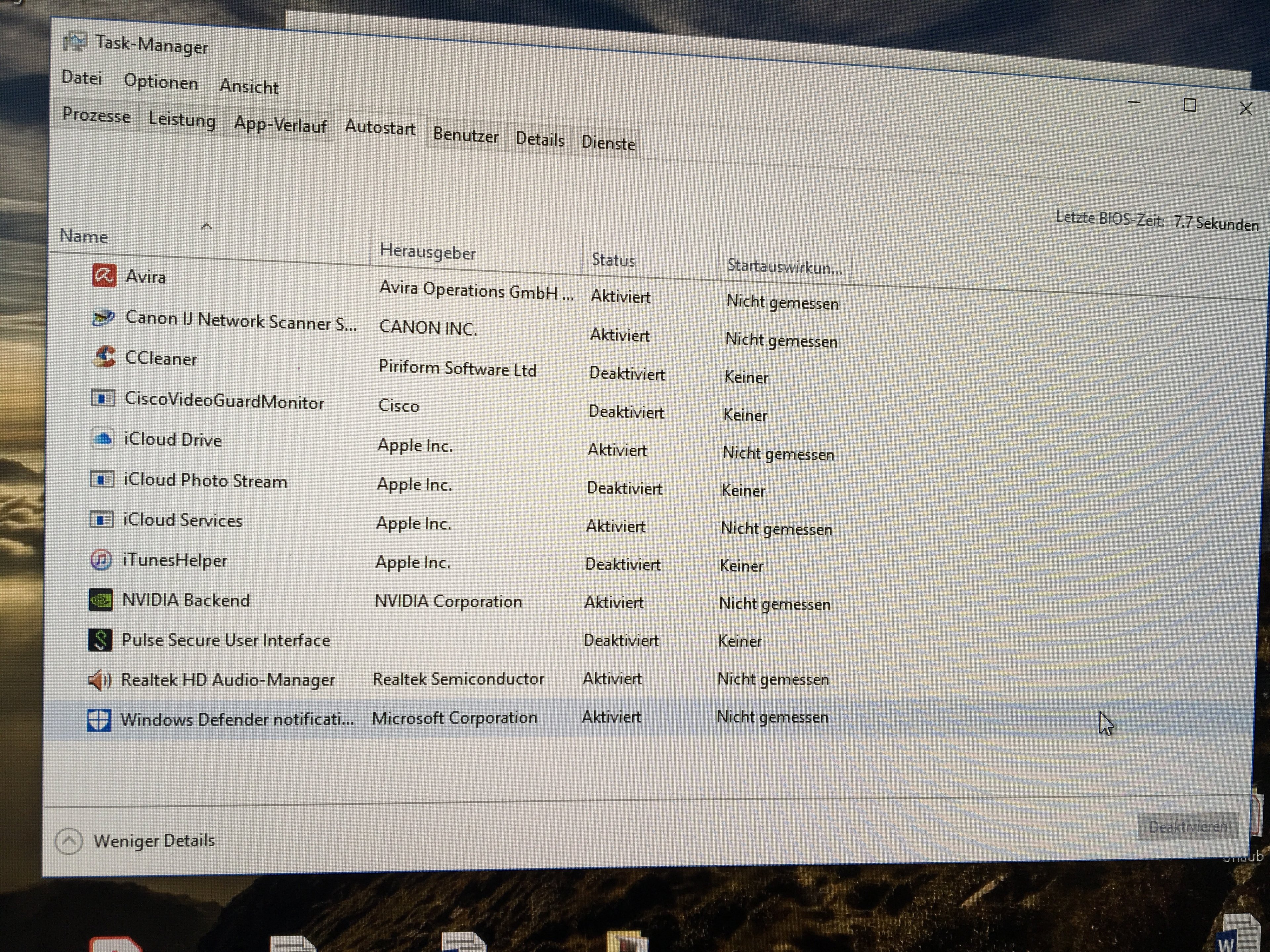

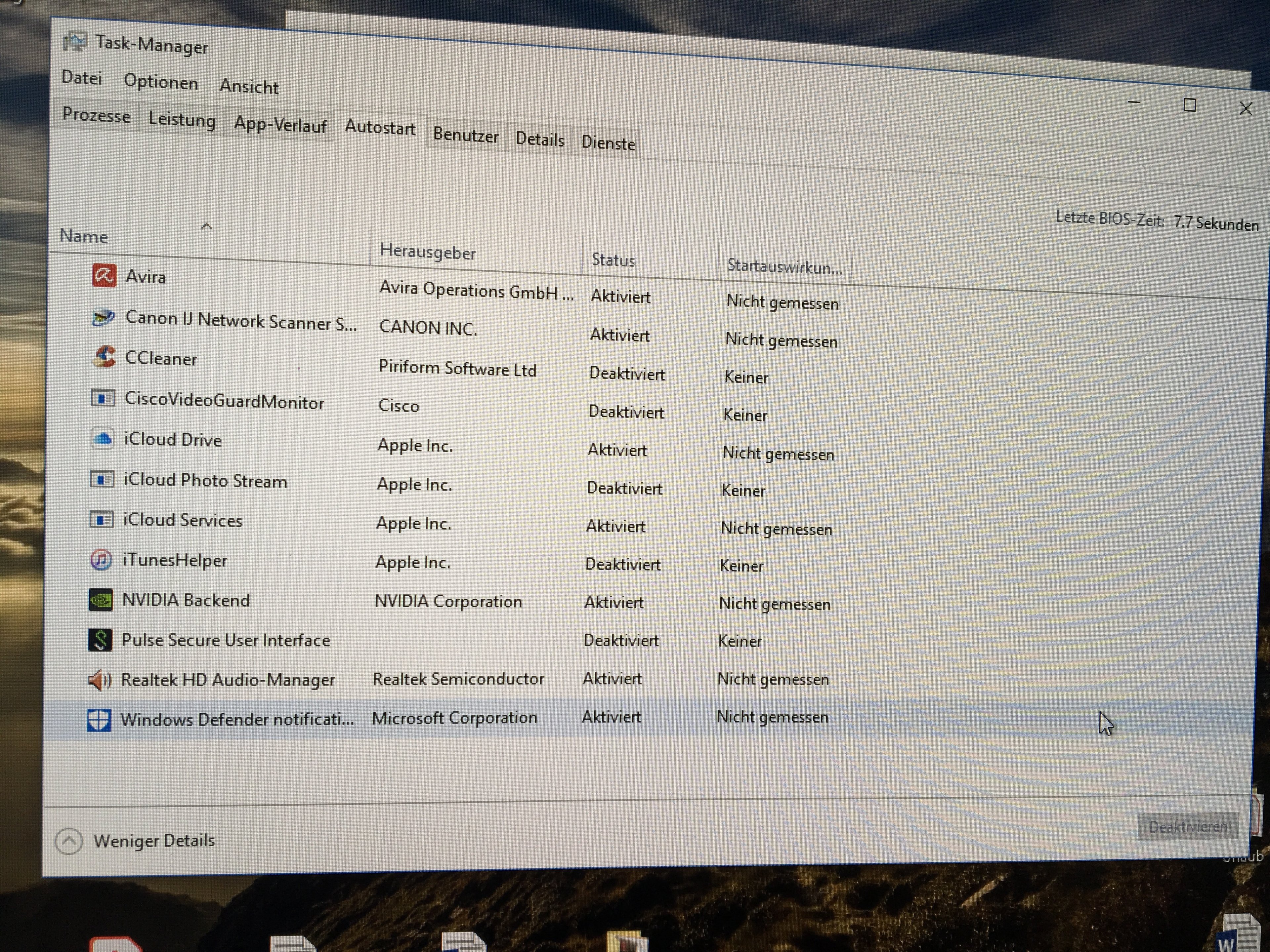

Ansonsten mal checken, was da alles in der Autostart steht und welche Prozesse mitlaufen...

Ja ich lasse gerade Antivir schon seit über ner std laufen, habe das Update mal deinstalliert und im Autostart ist auch alles wie immer.

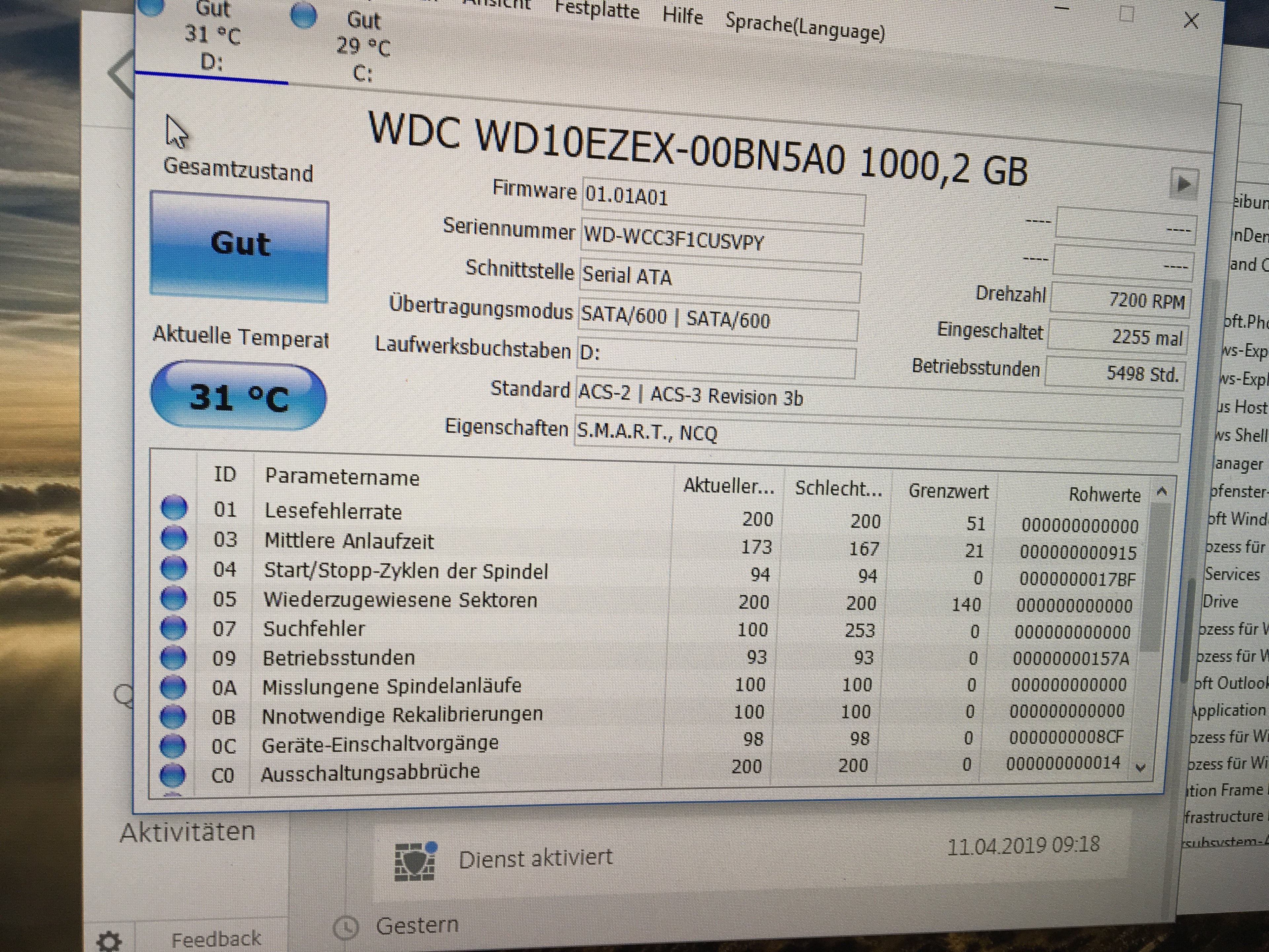

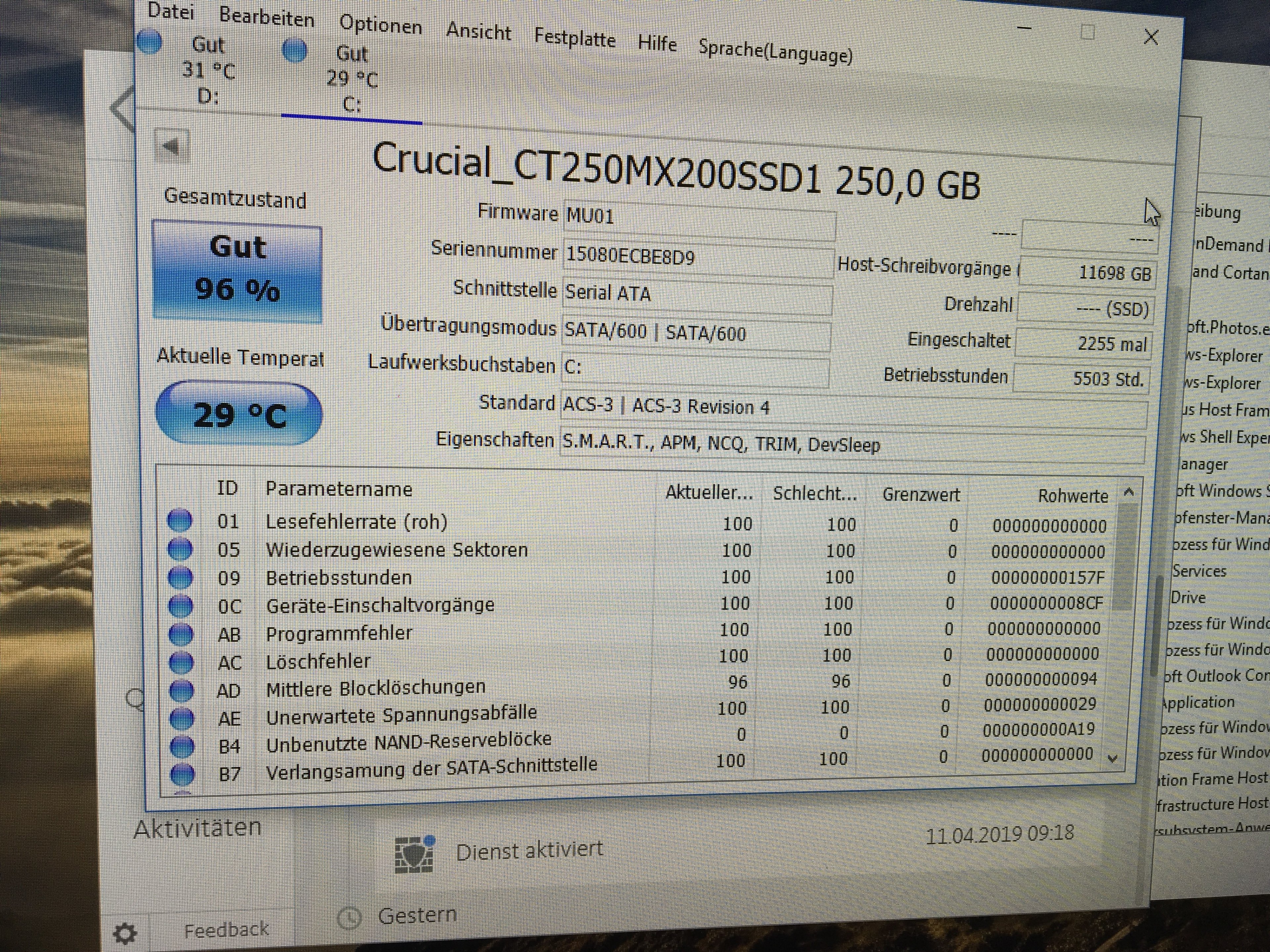

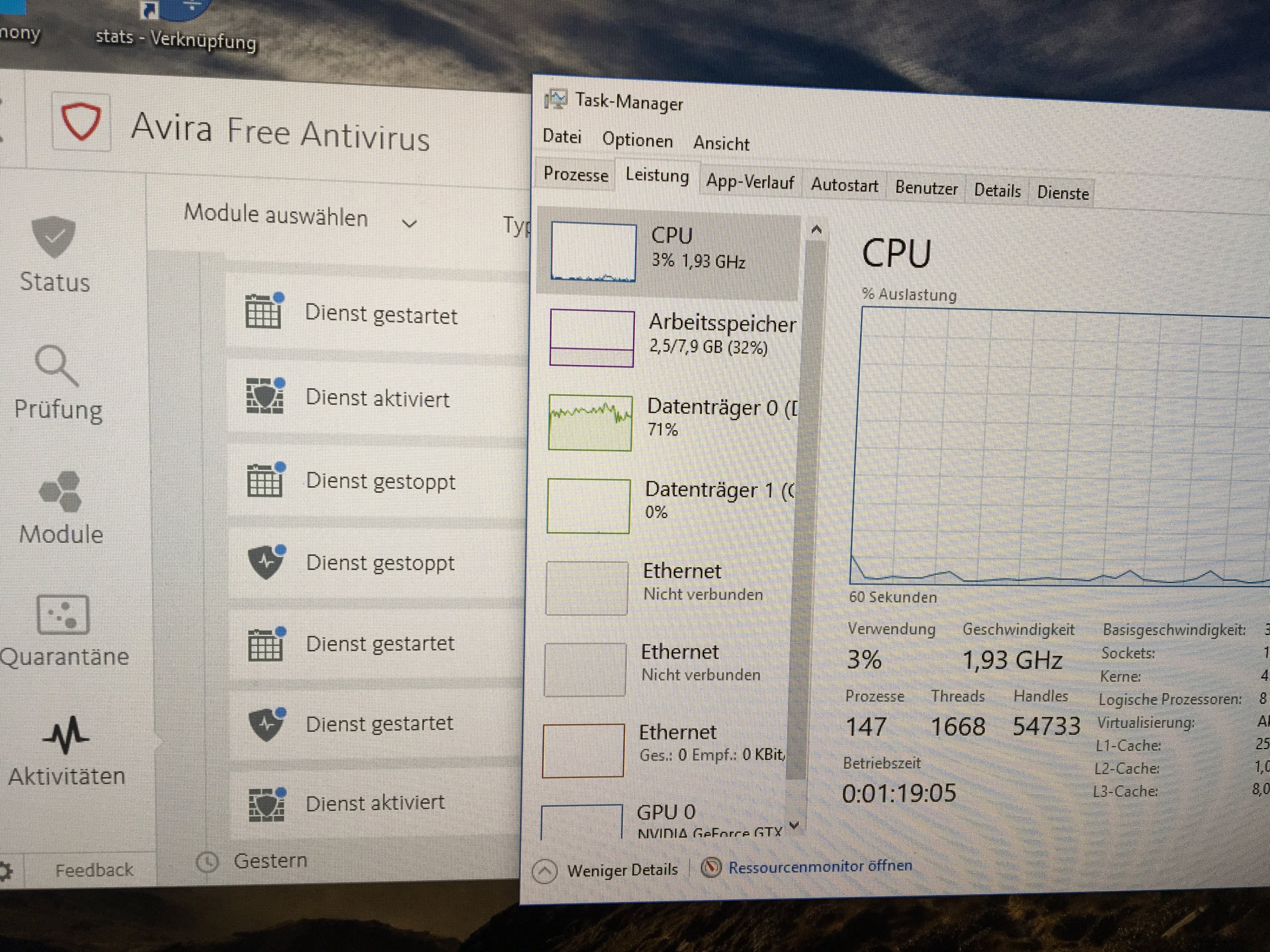

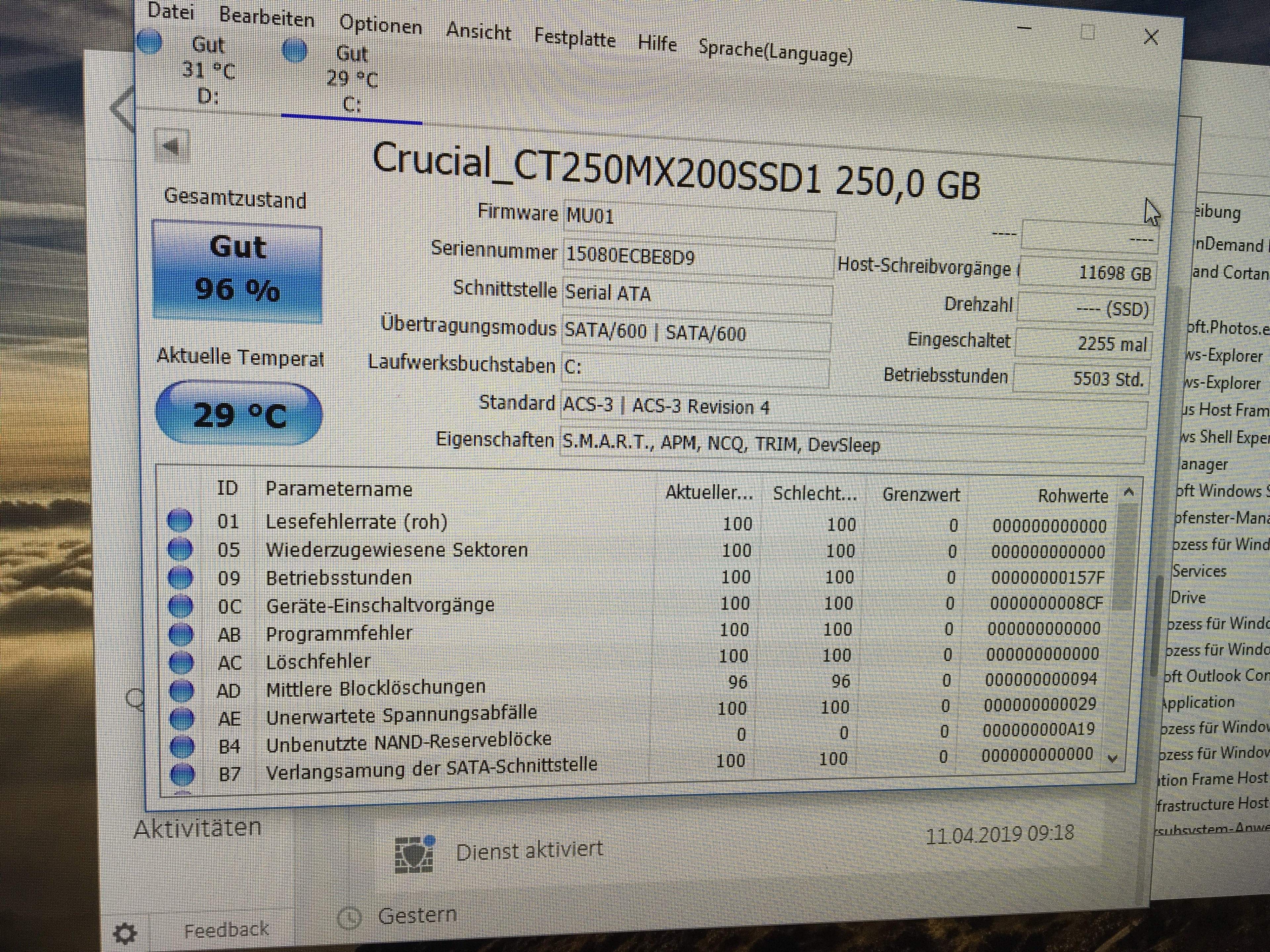

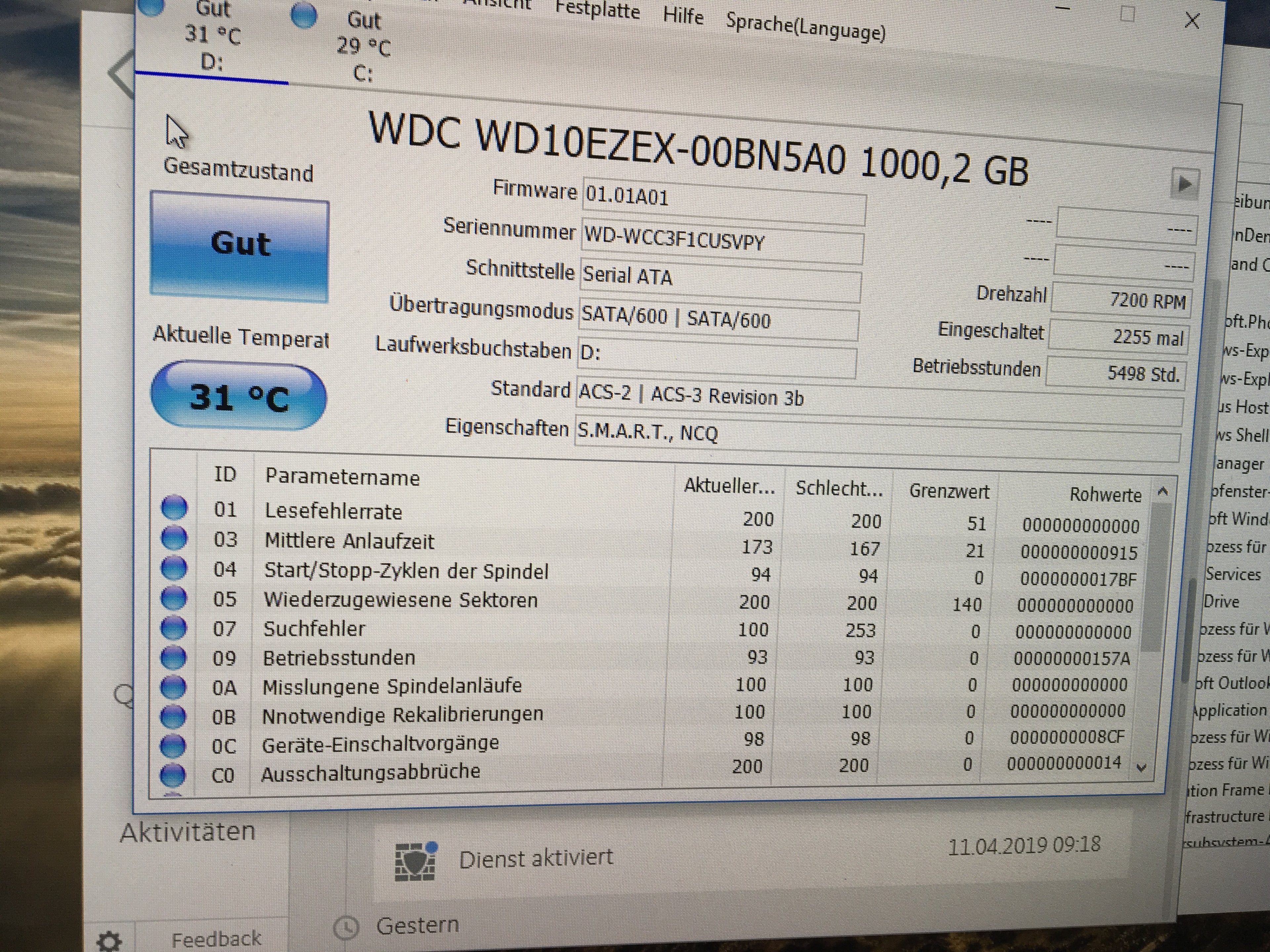

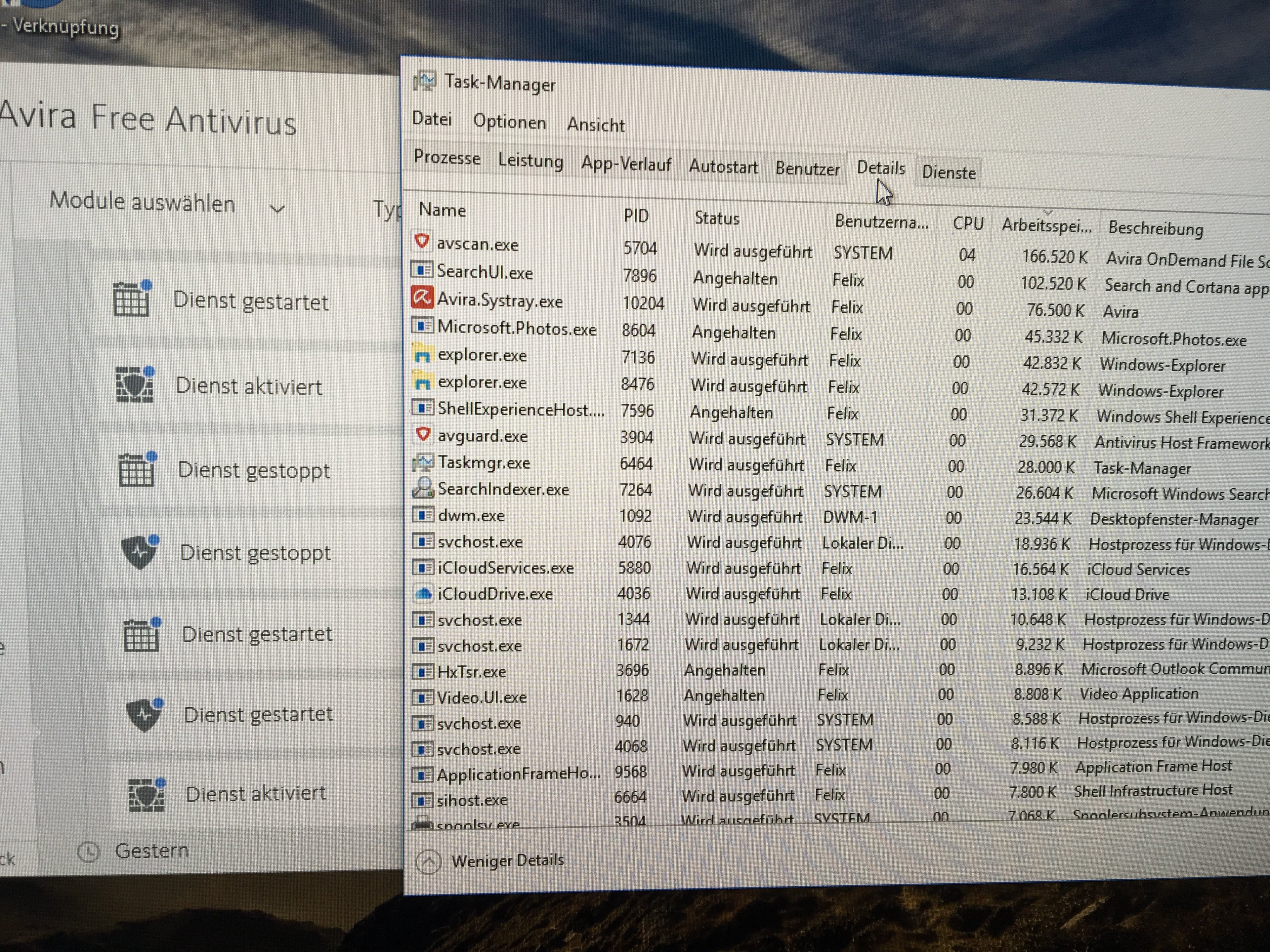

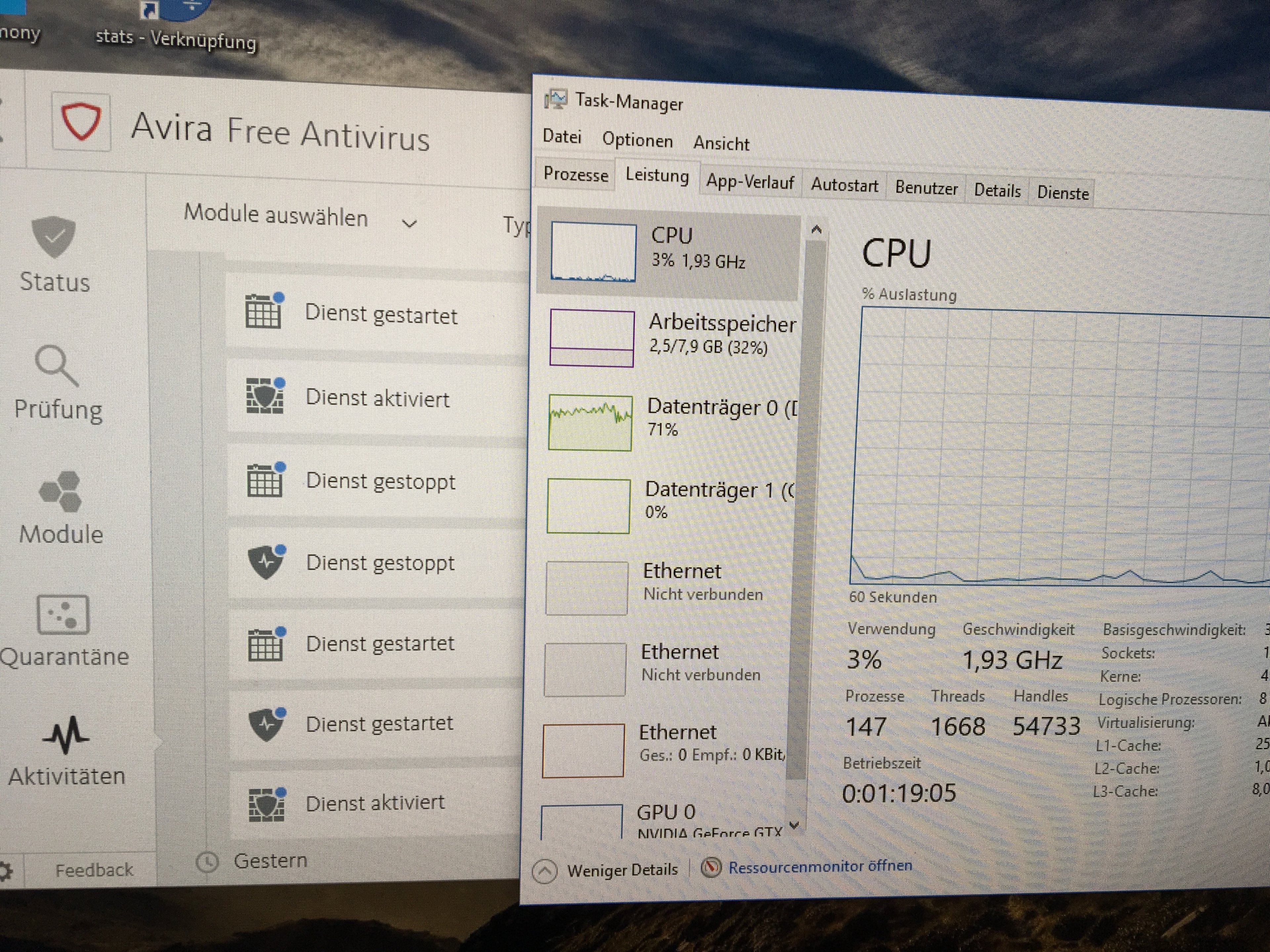

Hier mal ein paar Fotos davon (habe gerade den Avira such.auf aktiv und er läuft gerade normal)

In einem anderen Thread wurde Avira als die wahrscheinlichste Ursache für Probleme mit dem Update KB4493509 ausgemacht. Also mal den komplett entfernen und prüfen ob dies auch bei Dir zutreffend ist.

Die CrystalDisk Screenshots sind übrigens wertlos, wenn du die Hälfte der Werte auf deinem Foto gar nicht drauf hast. Du kannst scrollen, aber wir doch nicht^^. Außerdem solltest du Screenshots machen, anstatt 3,5 MB große Fotos ...
Hat jetzt alles normal funktioniert, aber seit heute ist er am Anfang wieder total verzögert:
Ich glaube, das ist während er Avira öffnet/initalisiert. Danach ist er wieder schnell. Was kann man da jetzt machen?
