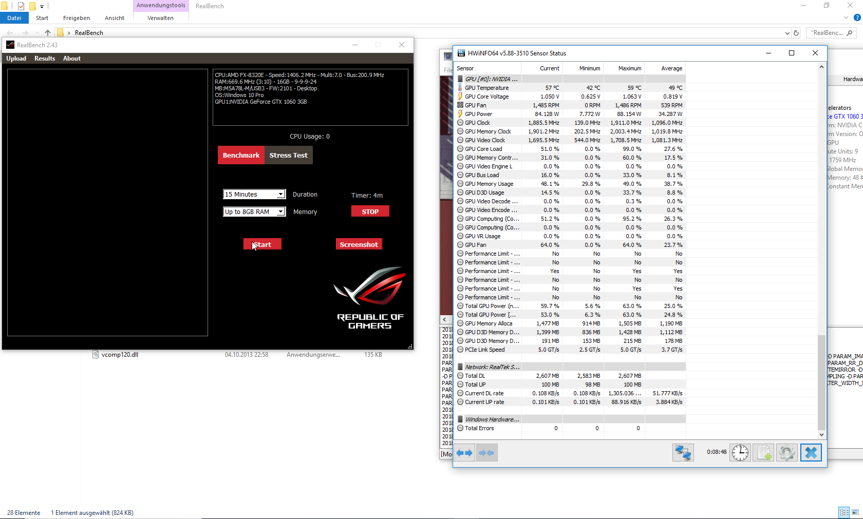

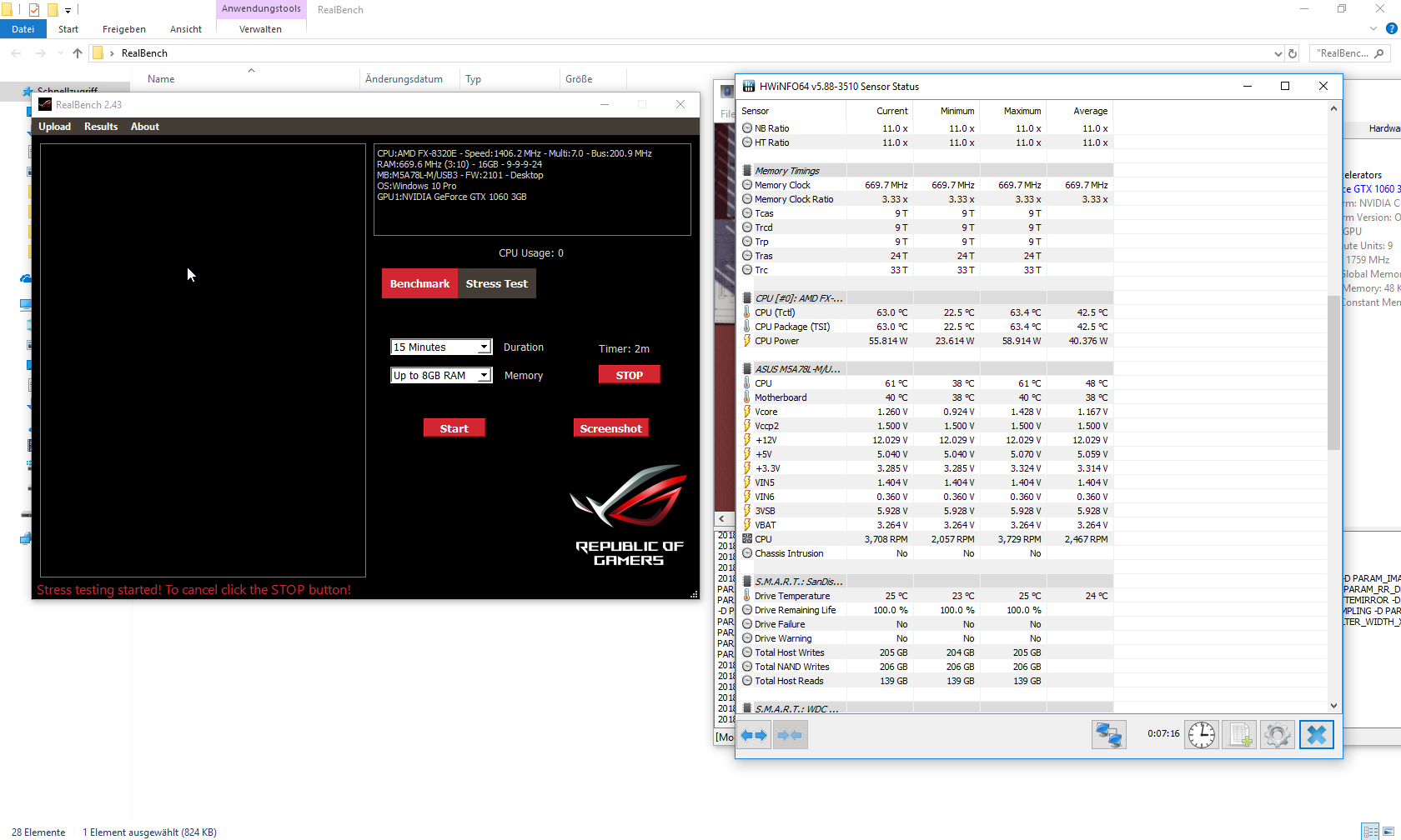

Mal Asus Realbench im Stresstest (100% CPU/GPU Auslastung) starten!Dann mit HWINFO64 (Sensormodus) die Temperaturen und den Takt im Auge behalten! GPU-Z Temps der Grafikkarte!
Den Stresstest habe ich mal ausgeführt. Anbei schicke ich dir gerne die Bilder:

Joa man sieht ja das die CPU im Stresstest nur mit 1400Mhz läuft! Also das macht die nur,wenn sie selbst zu warm wird oder die Spawas die Leistung drosseln weil diese zu warm werden!Oder in Windows der Energiesarmodus aktiv ist, oder Bioseinstellungen nicht korrekt sind!
Max Temps
61.1°C
Angabe von AMD, dein Prozessor wird mit 63Grad während des Tests angezeigt! Also wenn du Glück hast brauchst du "nur" einen neuen Kühler!
