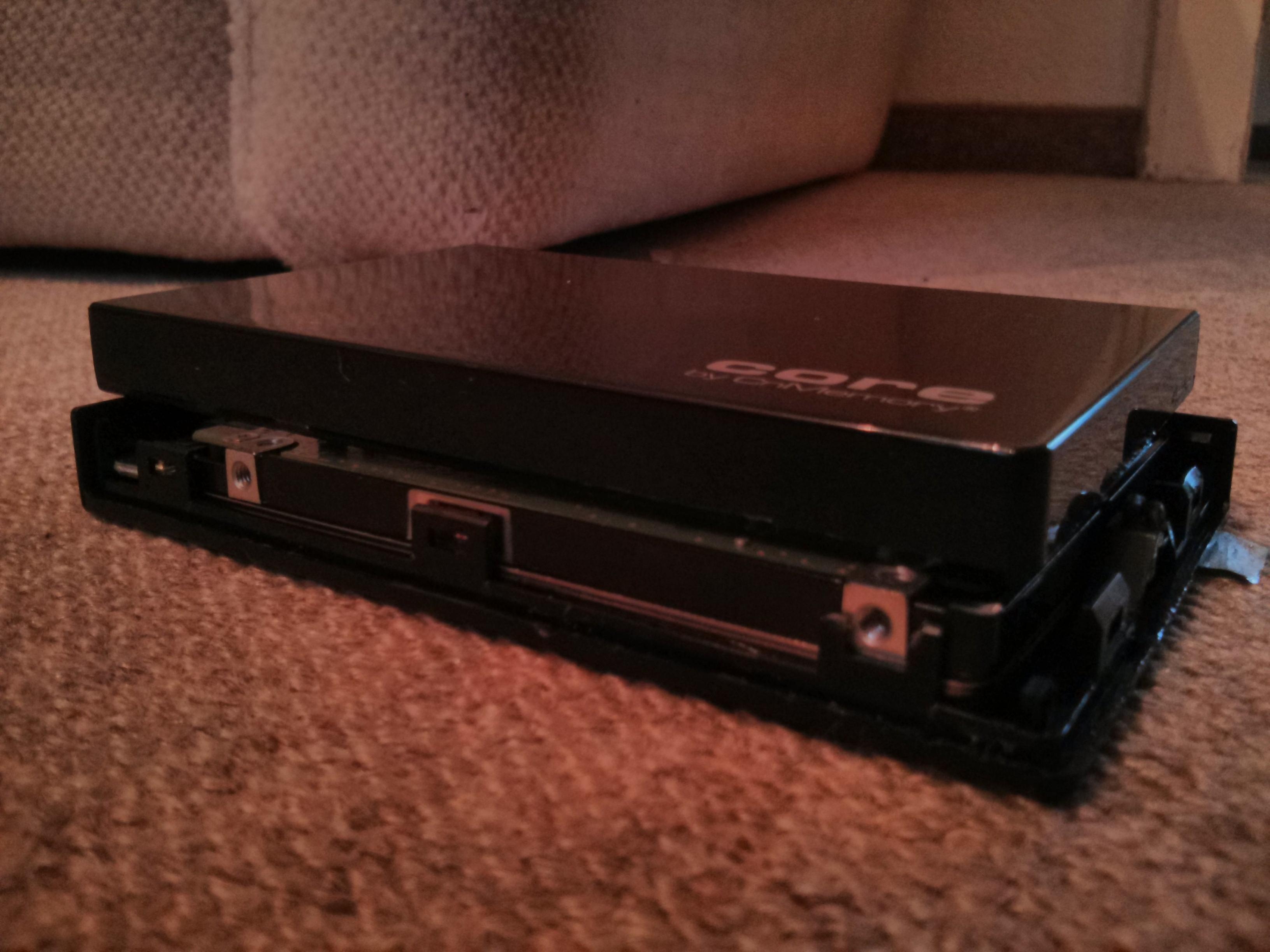

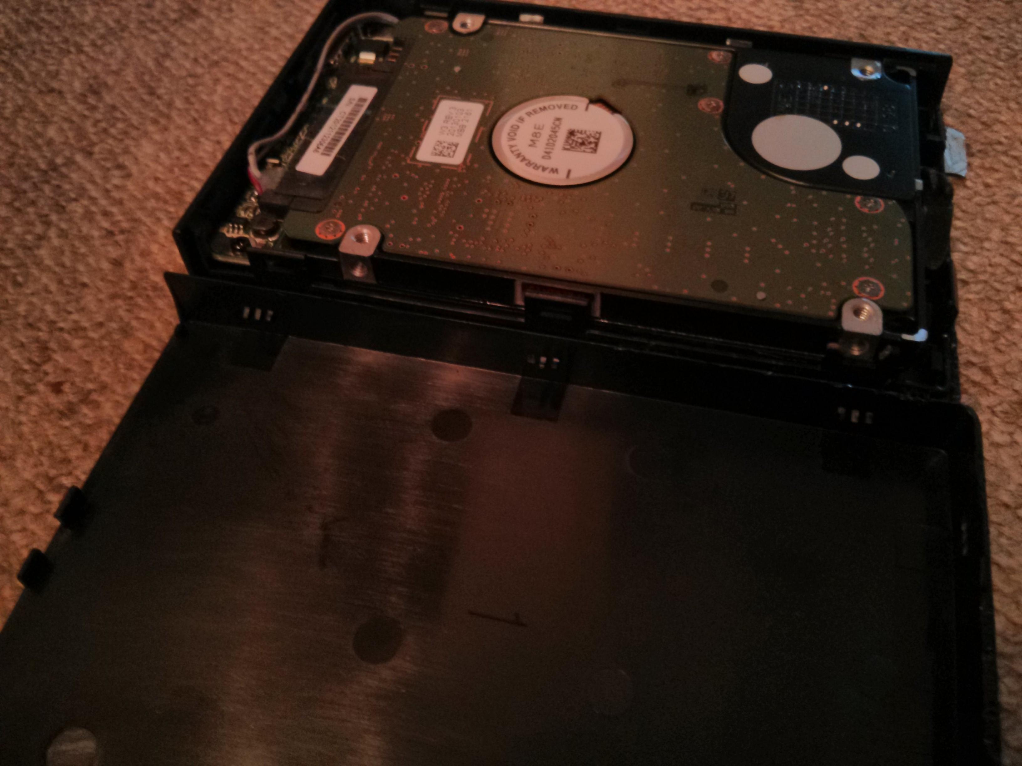

So bin ich dabei vorgegangen...
1. Gehäuse mit der Schrift nach oben und vorne links auf den Tisch legen...
2. Orientiert Euch, oben rechts am Rand des Deckel sind leichte Unebenheiten zu erkennen, dort sitzen die Nasen, wenn man den Deckel in einer 270° Bewegung vorsichtig abhebelt, ist der Garantieaufkleber, das einzige größere Hindernis. ;)
Anmerkung: schmalen Schlitzschraubenzieher oder das Apfel-Werkzeug verwenden.
3. Größtenteils ließ sich das Gehäuse beliebig oft öffnen und wieder verschließen.
Vielleicht stelle ich mal ein youtube Video ins Netz falls gewünscht.
Grüße... und Tschüß...

Ich muss dEad0r rechtgeben, ein Forum sollte kein Egotrip nach dem Motto alle für einen sein, sondern es sollte genauso auch einer für alle gelten.
Deshalb danke an dEad0r für die Bilder, hat mir gerade dabei geholfen, meine defekte Festplatte aus diesem Rahmen zu entfernen, ohne den Rahmen zu beschädigen :daumen:
Im Jahre 2024 genau diese Anleitung genutzt um eine 12 Jahre alte HDD aus ihrem Gefängnis zu befreien. 3 von 3 Nasen sind heile geblieben. Ich danke sehr.
