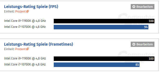

Wie gesagt? Gesagt hast du es gäbe so gut wie keine IPC Steigerung und wir sehen 6% bei den AVG und 17% bei den Perzentilen, die gerade bei CPUs deutlich relevanter sind.
Und da kommt bei nur 3 Spielen natürlich auch wieder die Spiele- und Szenenauswahl mit dazu, bei unseren 3 Spielen sinds z.B. 10% AVG @ 4GHz und man wird sicherlich auch 3 Spiele finden, wo es nur 3-4% sind.

Wie gesagt? Gesagt hast du es gäbe so gut wie keine IPC Steigerung und wir sehen 6% bei den AVG und 17% bei den Perzentilen.
2-3% sind für mich Messtoleranz und 6% sollte man jetzt wirklich nicht gerade an die große Glocke hängen.
Die Werte bezüglich der Perzentilen streuen bei den jeweiligen Spielen zu stark, die sollte man bei nur 3 für den Vergleich herangezogenen Spielen nicht überbewerten.
Reaktionen: Rockstar85
Das einzige was dort streut ist Doom, die anderen liegen beide bei 12%.
Bei einem Test der nur drei Spiele erfasst, sollte man sowieso nichts an die "große Glocke" hängen. Be Anandtech kam bei dem Vergleich der Generationen folgendes heraus.
Das ist durchaus eine passable IPC Steigerung, auch wenn man die nicht sofort und nicht bei jedem Spiel in mehr FPS oder bessere Frametimes umsetzen kann.
