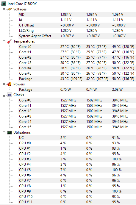

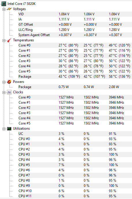

Hallo, ich habe mal wieder eine Frage.
Was ist bei meiner i7 5820k der maßgebliche Temperatur Wert die "Core" oder die "Package" Temperatur da zwischen den beiden Werten 8°C bis 11°C sind!
MfG.
Core. Dein Screenshot ist nutzlos weil keine Last.
Klar, idle kann Uncore, Ringbus, IMC, etc. heißer sein. Ist aber irrelevant weil idle niemanden interessiert.
Es ging auch um die Max. Werte!
Was da für Werte stehen ist mehr oder minder uninteressant.
Interessant sind
Ist das nicht gegeben, kann man alle anderen Werte getrost ignorieren.

Dein Package Power Max. Wert ist etwas merkwürdig mit 2.08 Watt :D
Die 47 bis 58°C sind super.
