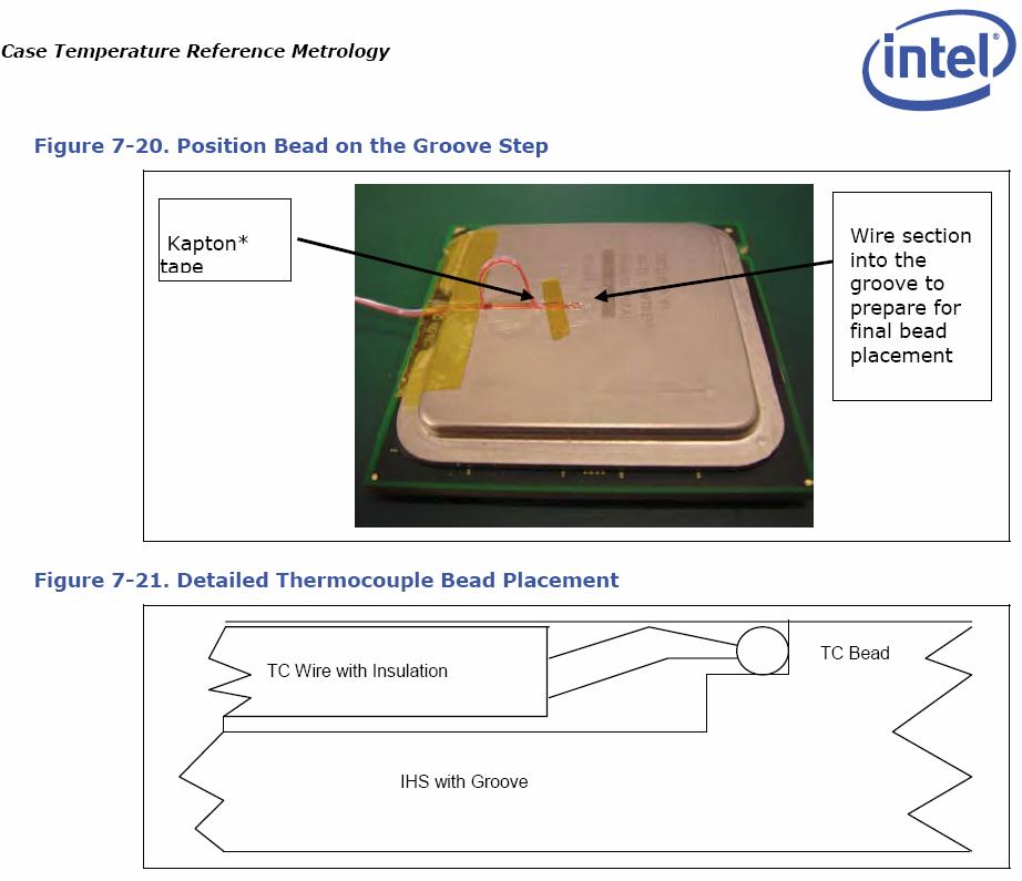

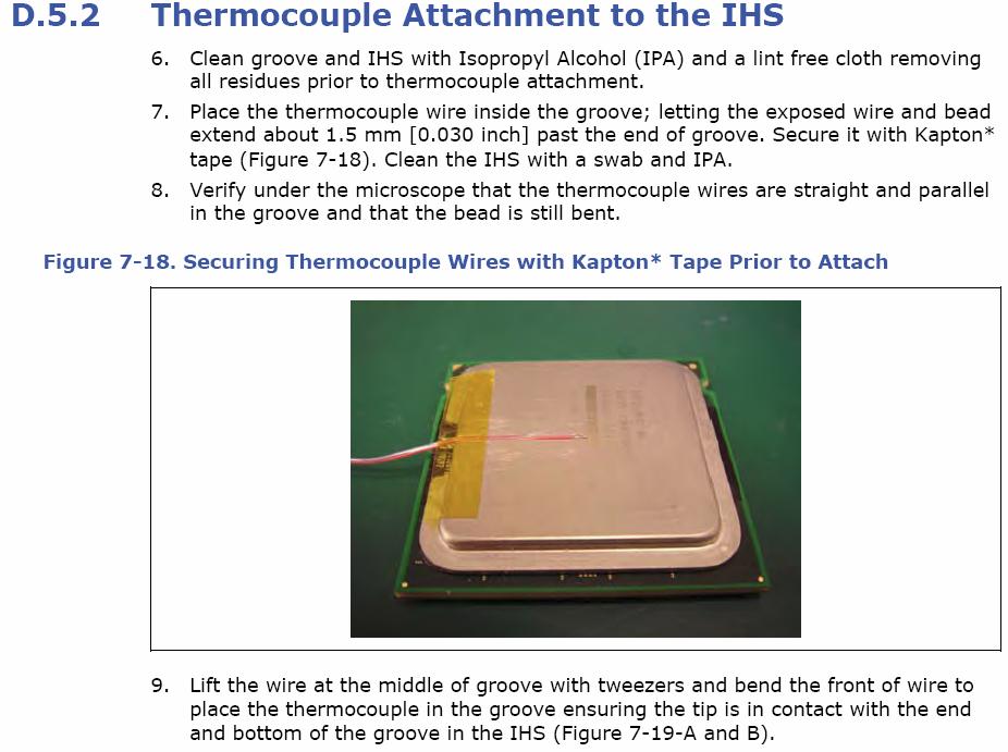

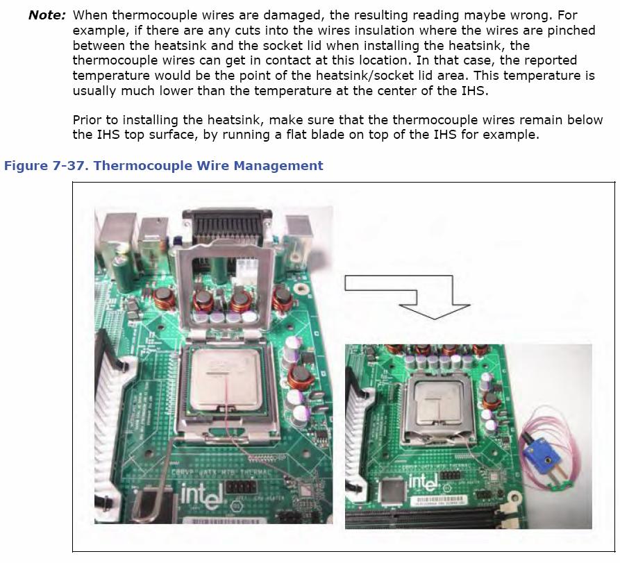

die von intel angegebene temperatur ist so weit ich weiß nur für den wert cpu nicht für die kerne
Genauer gesagt:
Die von Intel angegebene Temperatur wird von keinen der CPU Sensoren ausgelesen.
Diese bezieht sich auf die maximale Temperatur die auf der Oberfläche und dem geometrischen
Mittelpunkt des Heatspreaders erreicht werden darf, und kann daher auch von keinen
der Tools korrekt wiedergegeben werden.
Thermal Specification: schrieb:
The thermal specification shown is the maximum case temperature
at the maximum Thermal Design Power (TDP) value for that processor. It is
measured at the geometric center on the topside of the processor integrated heatspreader
MfG.
  • 18.05.2008_07:17:36_intel1.jpg
  • 18.05.2008_07:18:33_intel2.jpg
  • 18.05.2008_07:19:04_intel3.jpg
