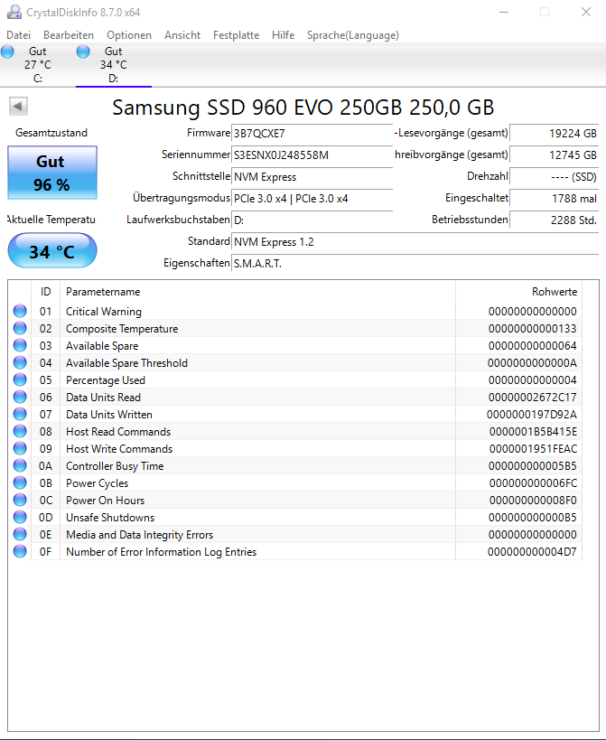

Poste doch bitte mal den Screenshot von CrystalDiskInfo für die SSD, ziehe aber bitte das Fenster soweit auf, dass alle Attribute und auch die Rohwerte vollständig sichtbar sind, also keine Scrollbalken mehr erscheinen. Bitte mache den Screenshot aus Windows und nicht mit einer Kamera vom Bildschirm und nur den Screen von CrystalDiskInfo, mit Alt+Druck erzeugt Windows einen Screenshot des aktiven Fensters in der Zwischenablage oder probiere mal die Tastenkombination: 'Windows Taste + Shift + S' oder lies hier wie man dies macht.
Ich schicke morgen früh die SMART Daten rein.

SMART Daten der 960 EVO:
1 bis 2GB sind weniger als eine Sekunde, wenn die SSD mit voller Geschwindigkeit schreibt. Es gibt keinen Hinweis auf einen aktuellen Fehler und auch die Critical Warning sind 0. Vielleicht lag es an einer der anderen SSDs.
