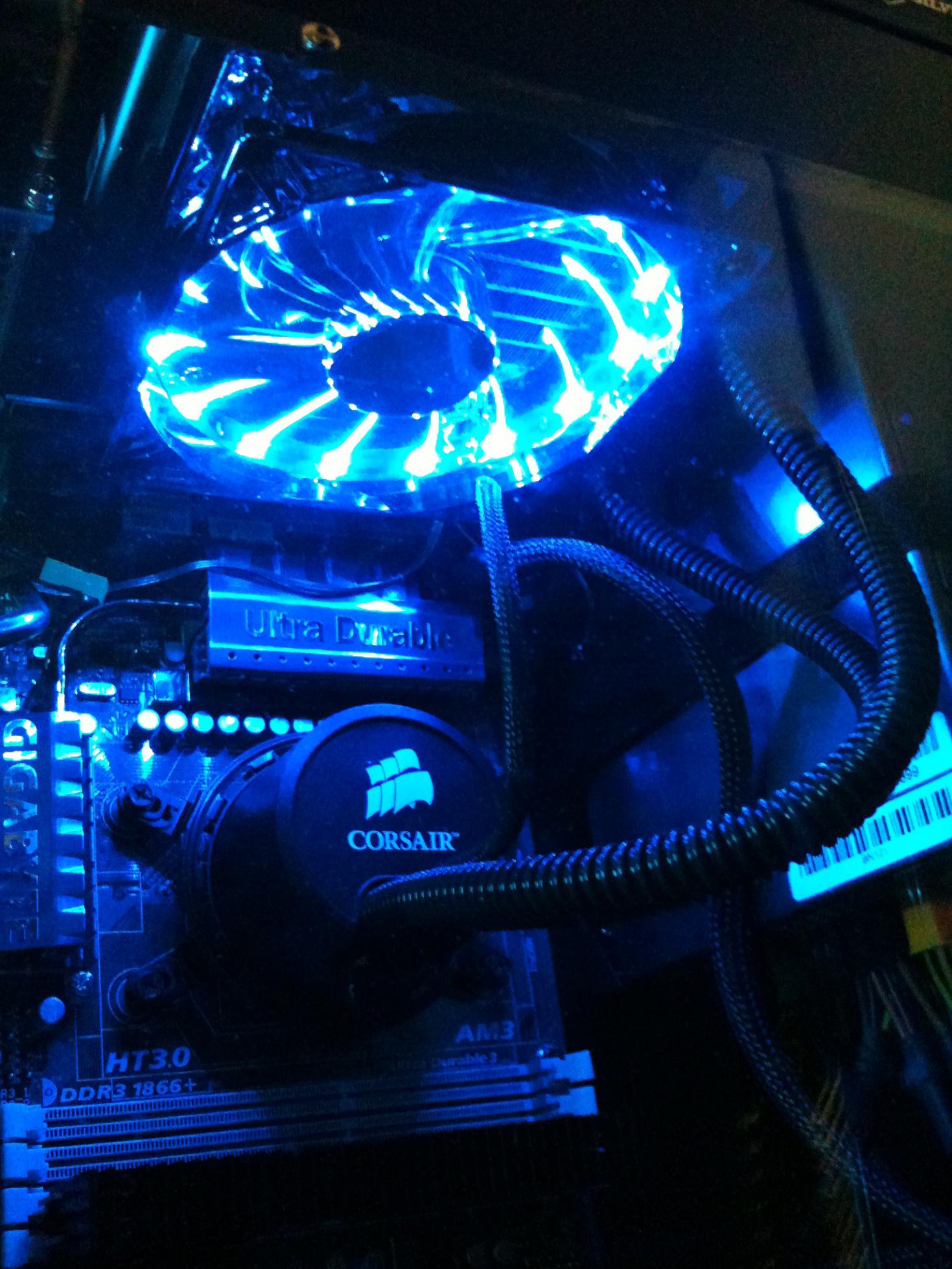

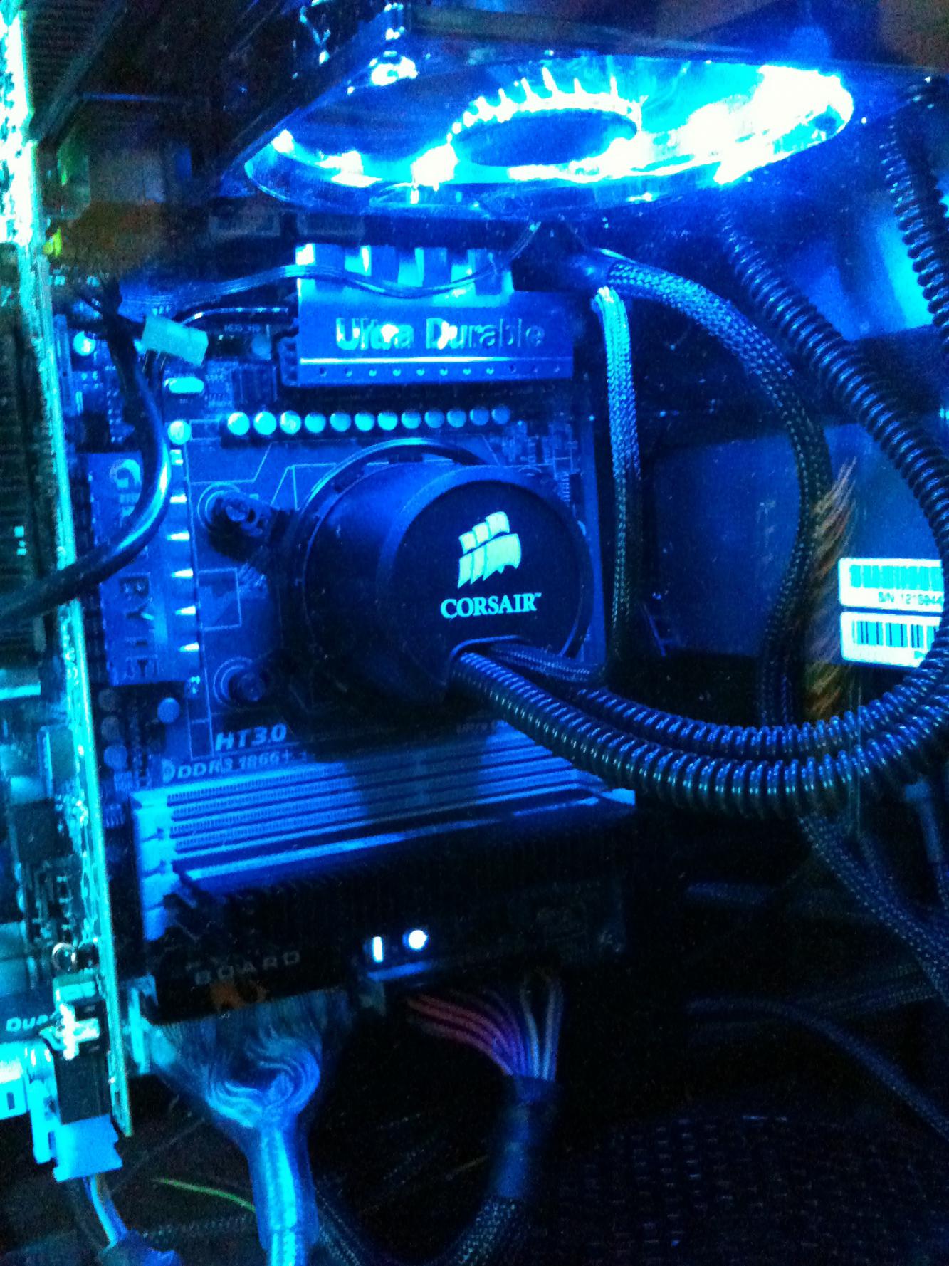

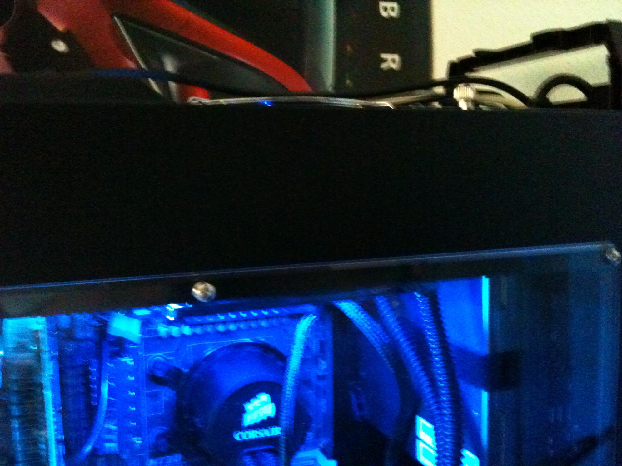

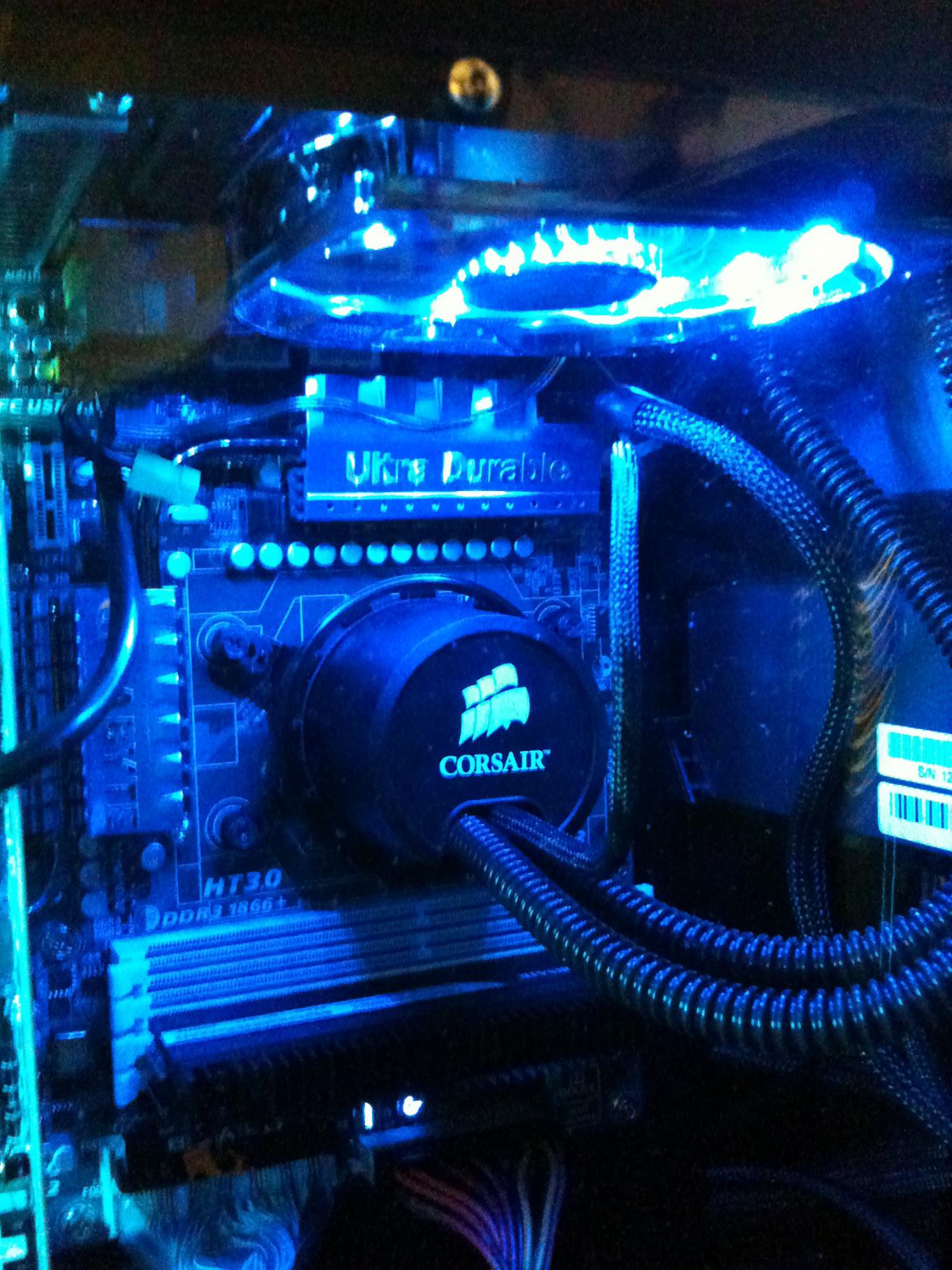

ich habe den raven 2 mit dem h50, und mit zwei lüfter der 120mm des gehäuses und einen enermax apollish 120mm am radiator. damit die pumpe des h50 nicht zu laut im idle betrieb wird habe ich den h50 am cpu lüfter anschluss eingesteckt und es läuft perfekt! die beiden 120mm lüfter sind an einer lüftersteuerung angeschlossen und sind beide ausblasend!

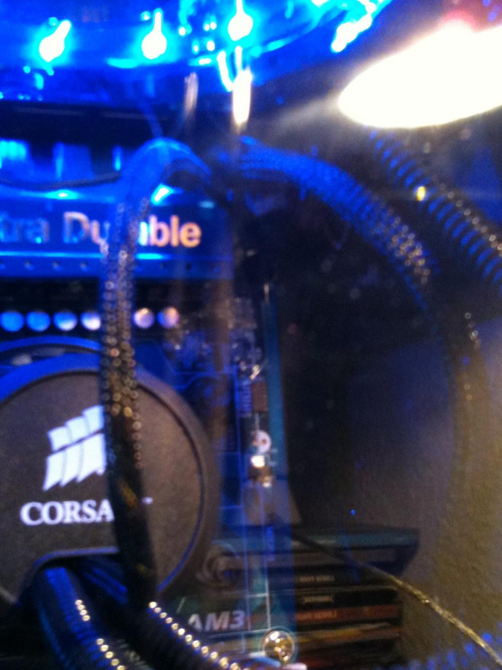

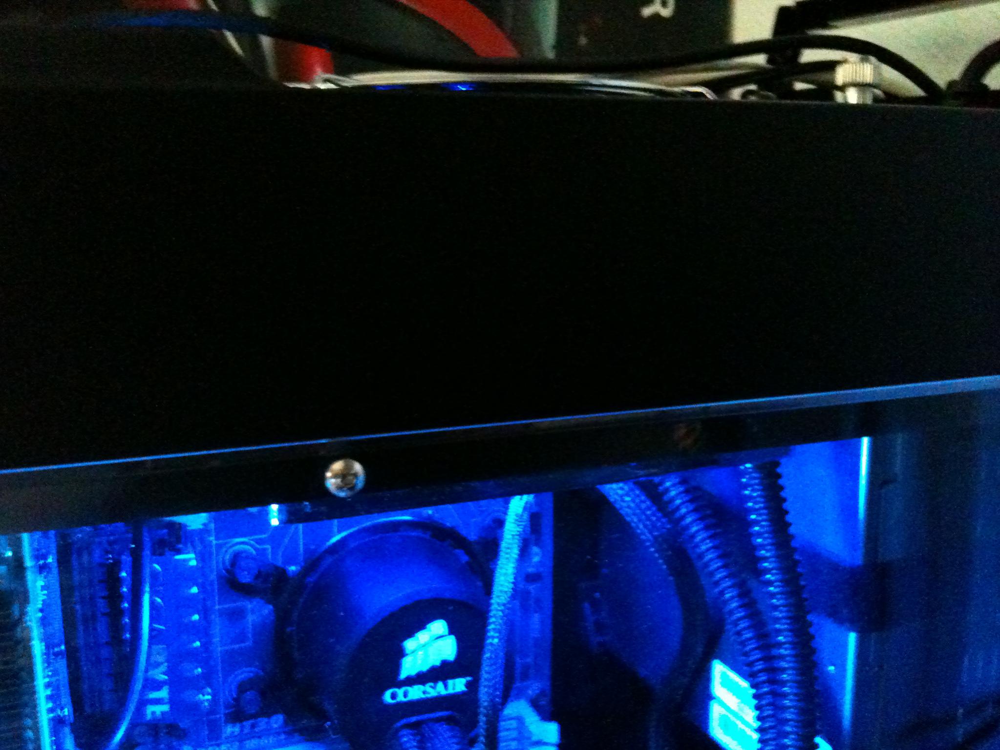

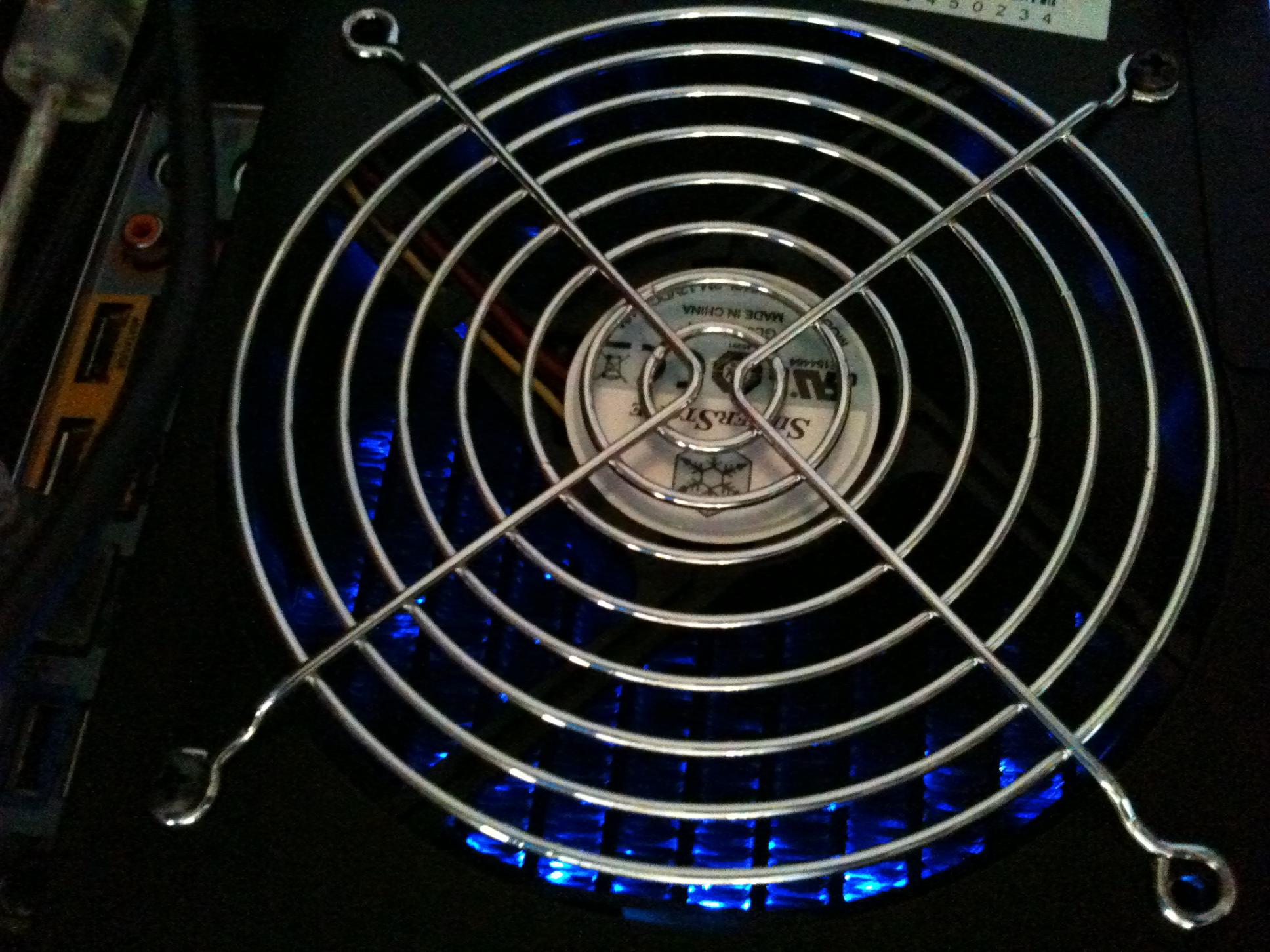

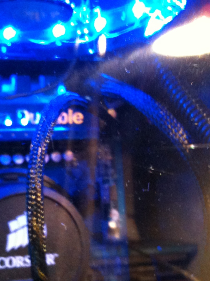

hier ein paar pics!
