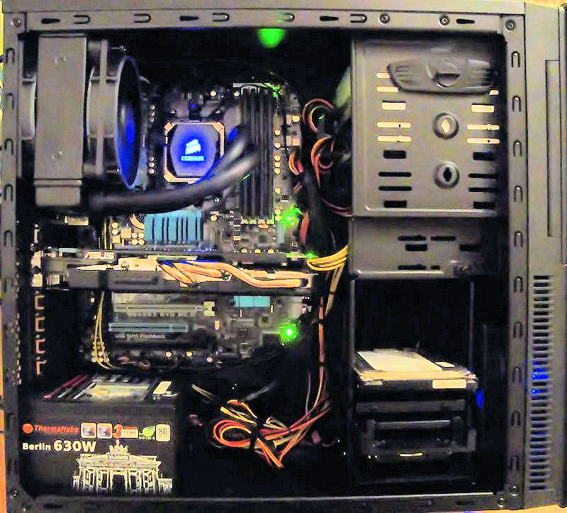

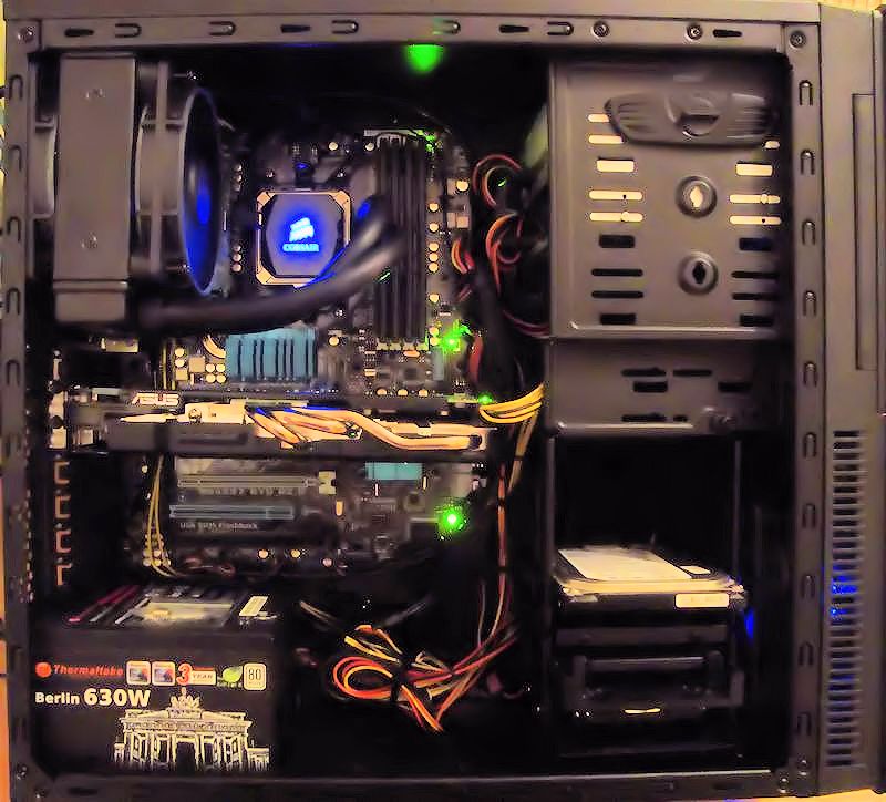

Hallo!
Ich habe den FX 8350 mit der H80i und ich kann den ohne Probleme auf 4,6 GHz takten.
Natürlich sollte man bei der Übertaktung nicht hingehen und minutenlange Tests mit Prime95 machen.
Aber spielen, arbeiten, Filme konvertieren etc. geht ohne Probleme.
Ich habe die H80i etwas umgebaut.
Die originalen Lüfter (so laut wie die Lüfter einer Dunstabzugshaube) habe ich gegen zwei
beQuiet Lüfter eingetauscht. siehe: http://prntscr.com/3b5fyf
Die Lüfter werden nicht über das Corsair System gesteuert, sondern über das Motherboard
Asus M5A99X CPU_FAN1 und CPU_FAN2.
Ich bin nach einem halben Jahr immer noch sehr zufrieden mit dem System.
PS.: Die WAKÜ H80i hat übrigens Wärmeleitpaste vorinstalliert.
Man muss nur die rote Folie die da drauf ist abziehen!!!

Ich hatte bei mir so Gummihalterungen, da hab ich Löcher reingebohrt und die
Blechschrauben durchgeschraubt und diese mit dem Kühler verbunden.

Noch einen Tipp den ich aber geben kann ist der Airflow im System.
Es bringt nix, wenn man im System Lüfter hat die gegeneinander arbeiten!
In meinem Gehäuse zieht der Lüfter vorne frische Luft an und die 2 beQuiet vom
Corsair Kühler saugen die Luft aus dem Gehäuse raus nach draussen.
Ich hab das ganze auch schonmal umgedreht, aber das Ergebnis war wesentlich
schlechter.

Das funktioniert Top!
