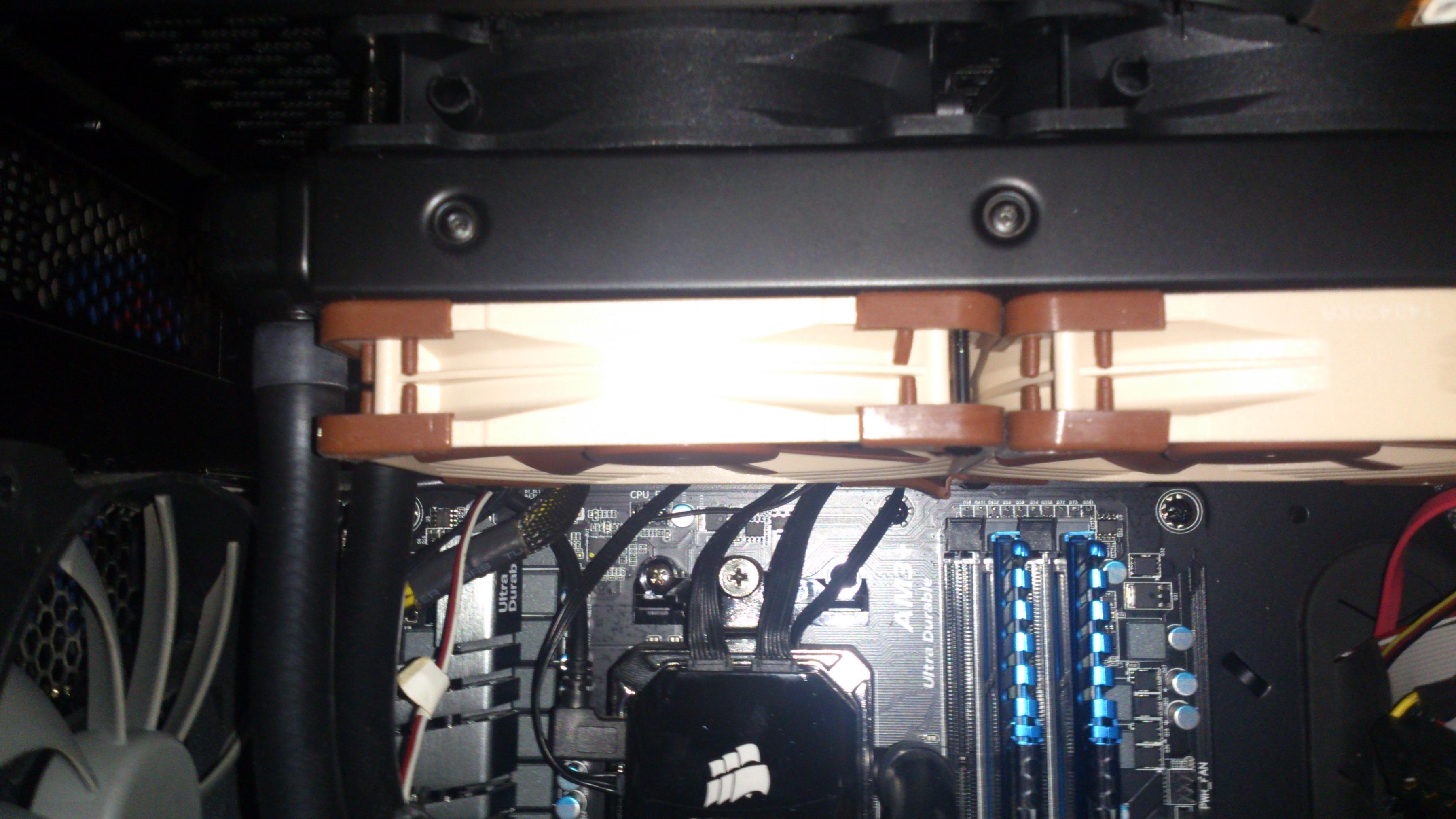

Ich habe die 2 original Lüfter von Corsair ober (Pull) dem Radiator und 2 Noctuas unter (Push) dem Radiator.
Fotos kann ich erst machen wenn ich zu Hause bin.

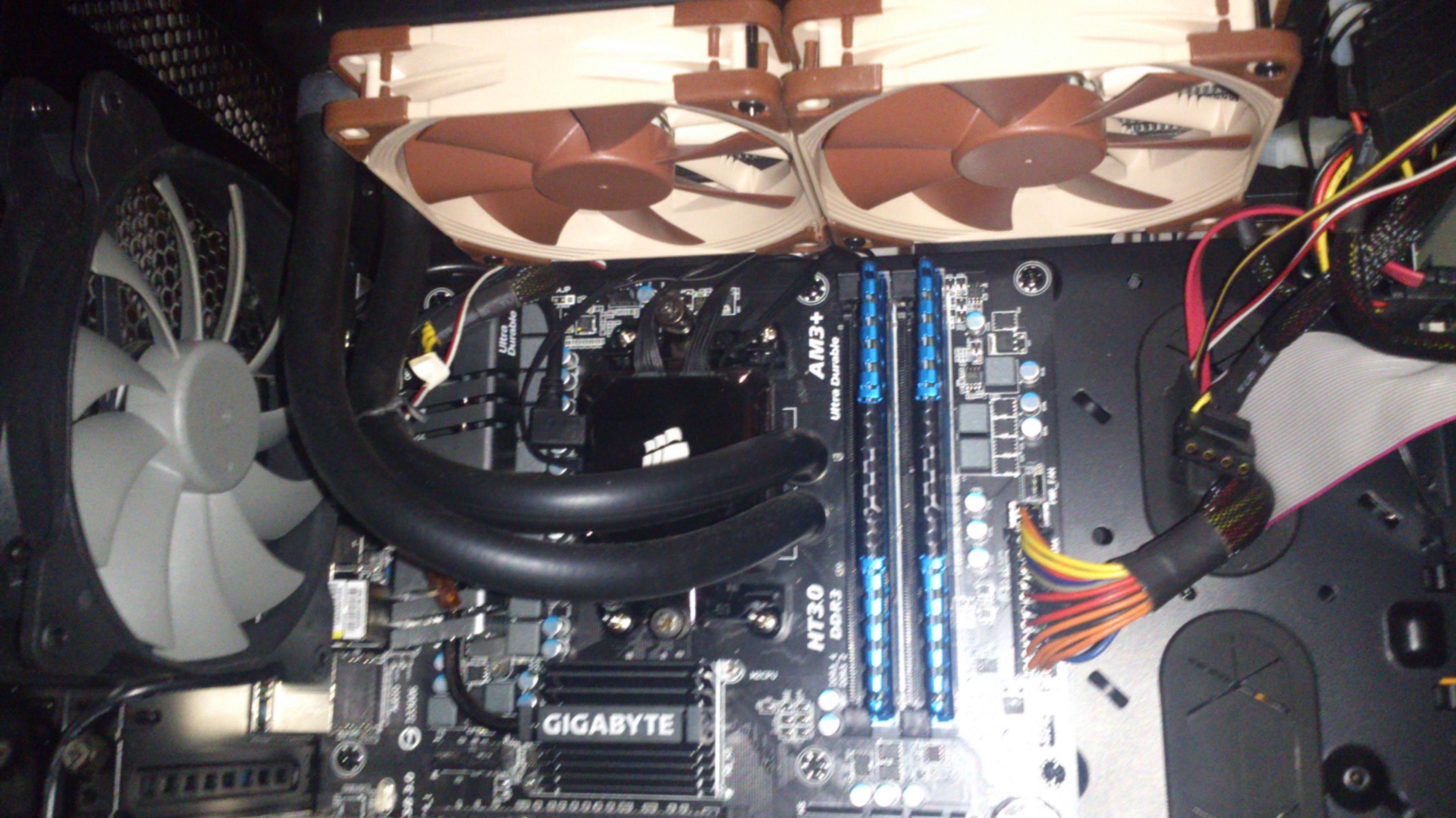

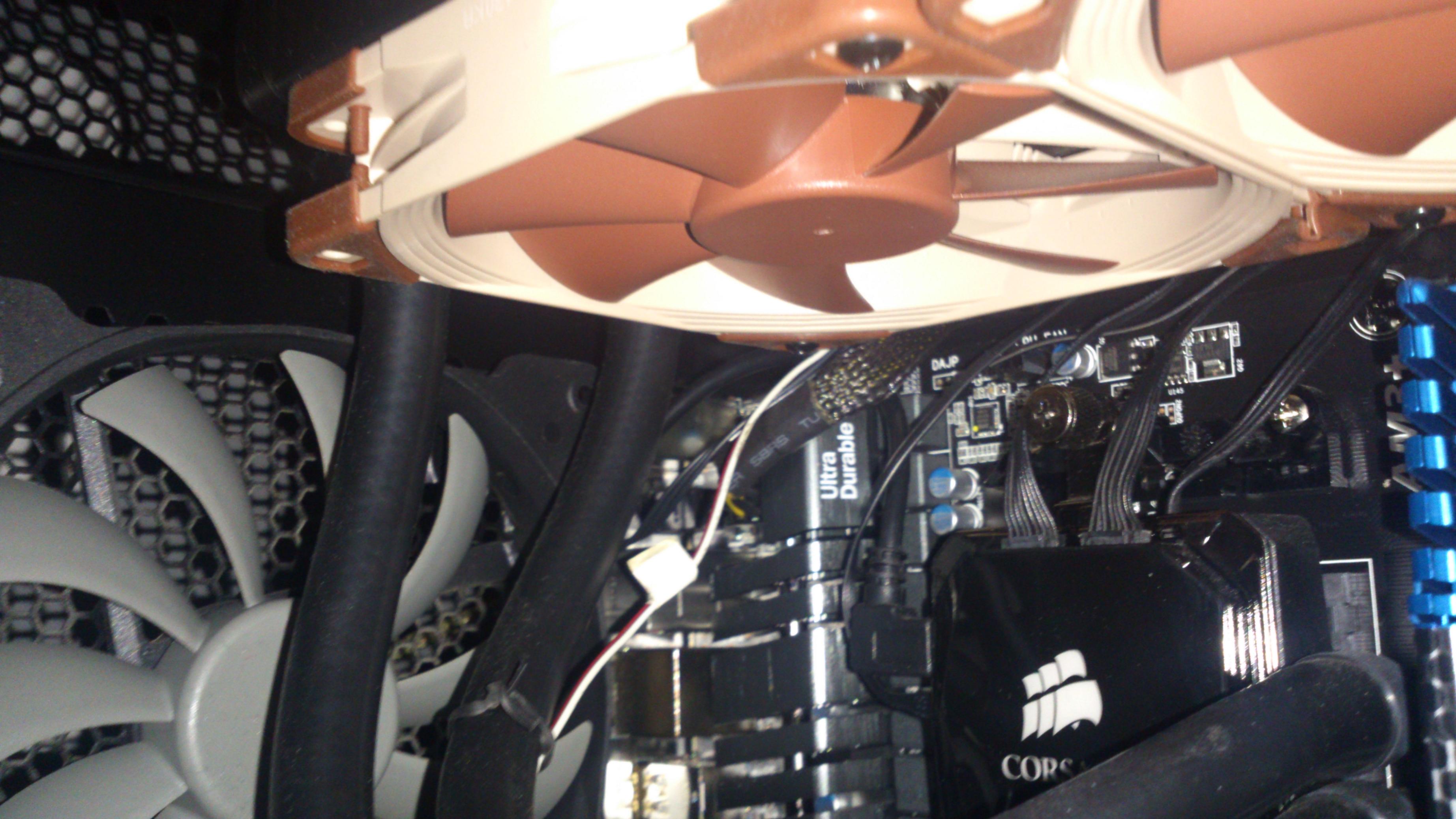

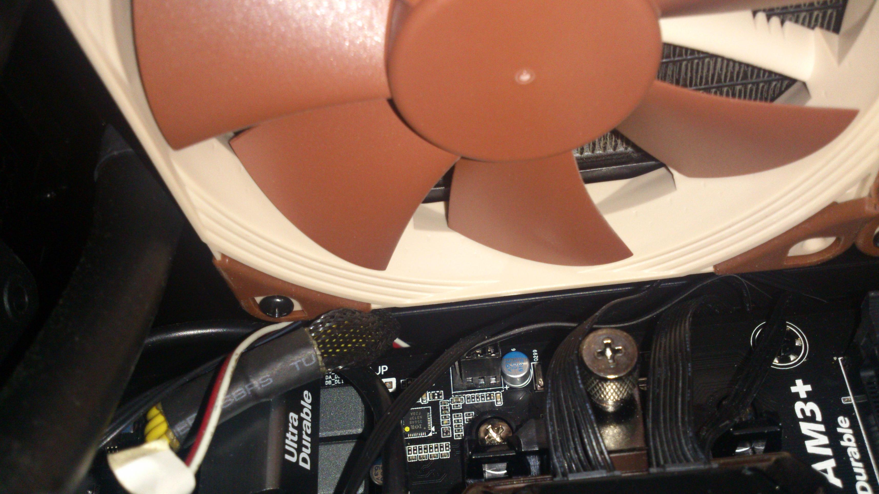

So heute mittag schnell ein paar Fotos mitn Handy gemacht :)
Endlich :)
Am letzten Bild schauts aus als ob das Kabel knapp durchgeht. Täuscht aber! Geht locker durch nur das Ding ist ziemlich steif.

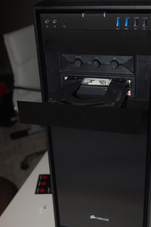

was jetzt nicht unbedingt zum thema passt aber wie hast du das laufwerk eingebaut ? sieht das bei dir auch dann so zerlöchert aus vorne ? ( ein kumpel hat das problem )

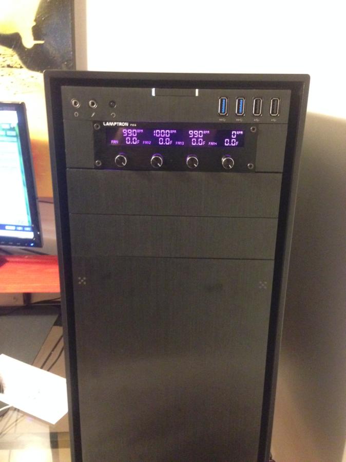

Hallo Mikey,
ich habe die 4 Push / Pull Lüfter an der Pumpe angeschlossen, da meine Lüftersteuerung noch unterwegs ist.
Kann nicht wirklich mit der Corsair Link steuern. Wenn du irgendwelche Tipps für mich hast, her damit;)
Ansonsten hat alles gepasst, knapp aber geht. Bilder werd ich machen , wenn ich die Lüftersteuerung verbaue.
