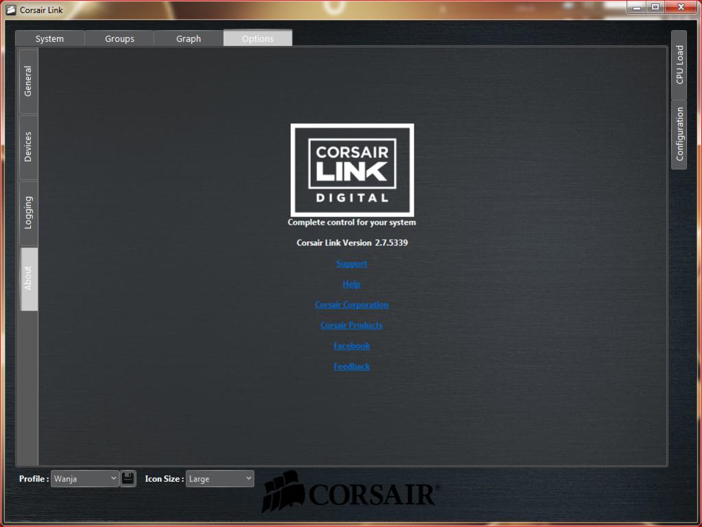

Corsair Link Version 2.7.5361
Geh zurück auf die 5339. Die funktioniert noch zu 99%.
Aber bitte der Anleitung folgen!
Somit klappts auch wieder mit den Drehzahlen der Lüfter.

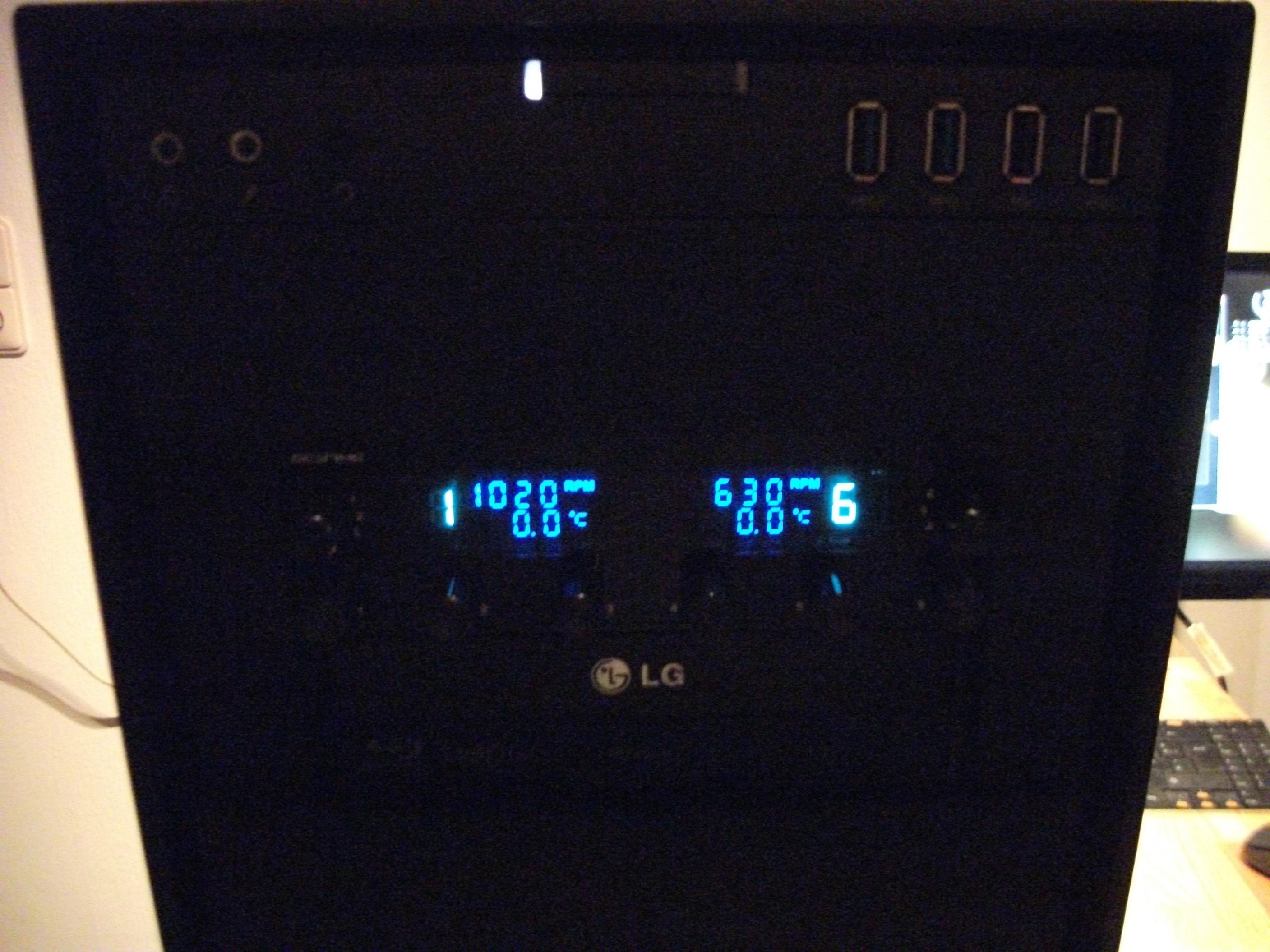

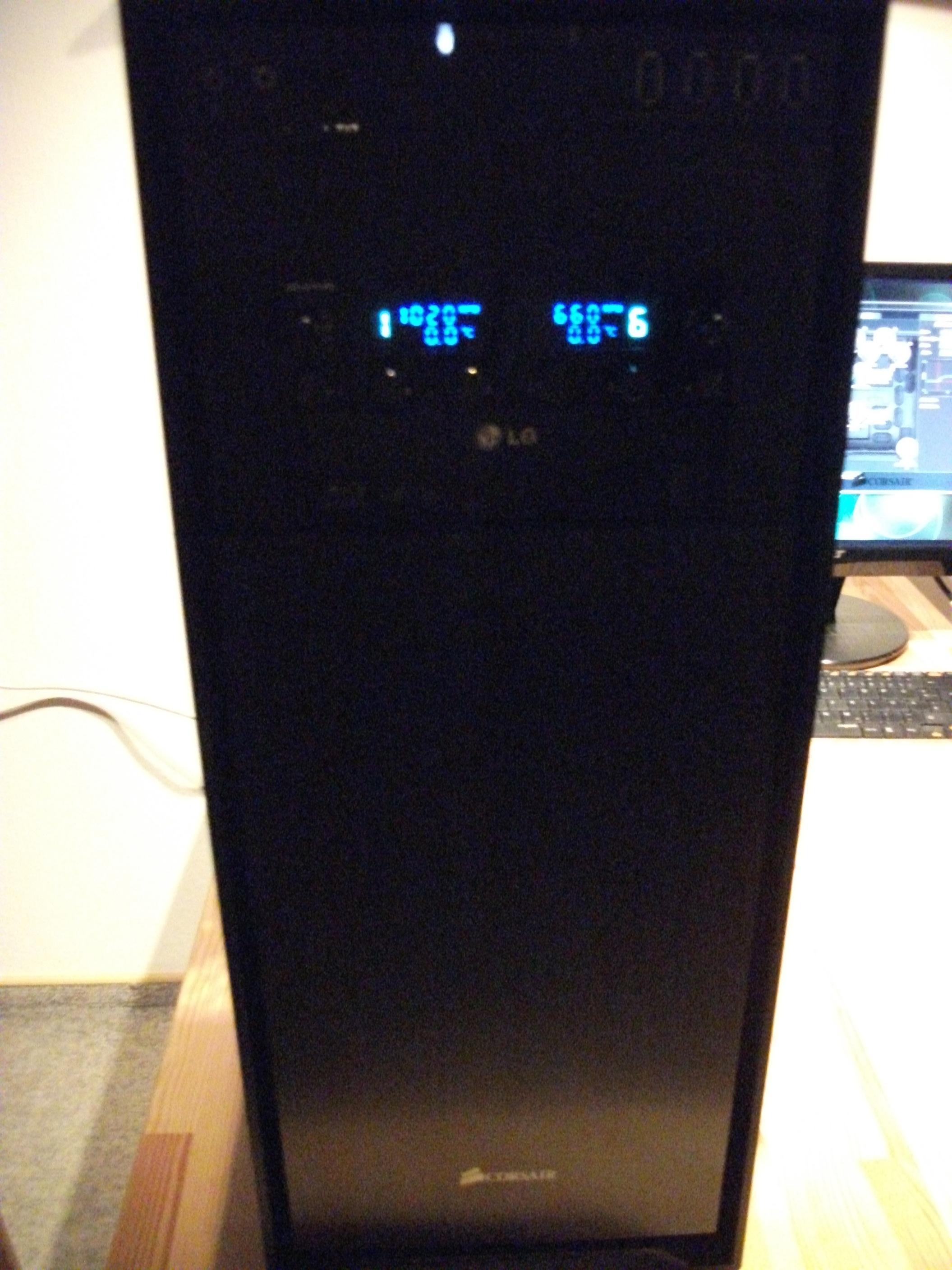

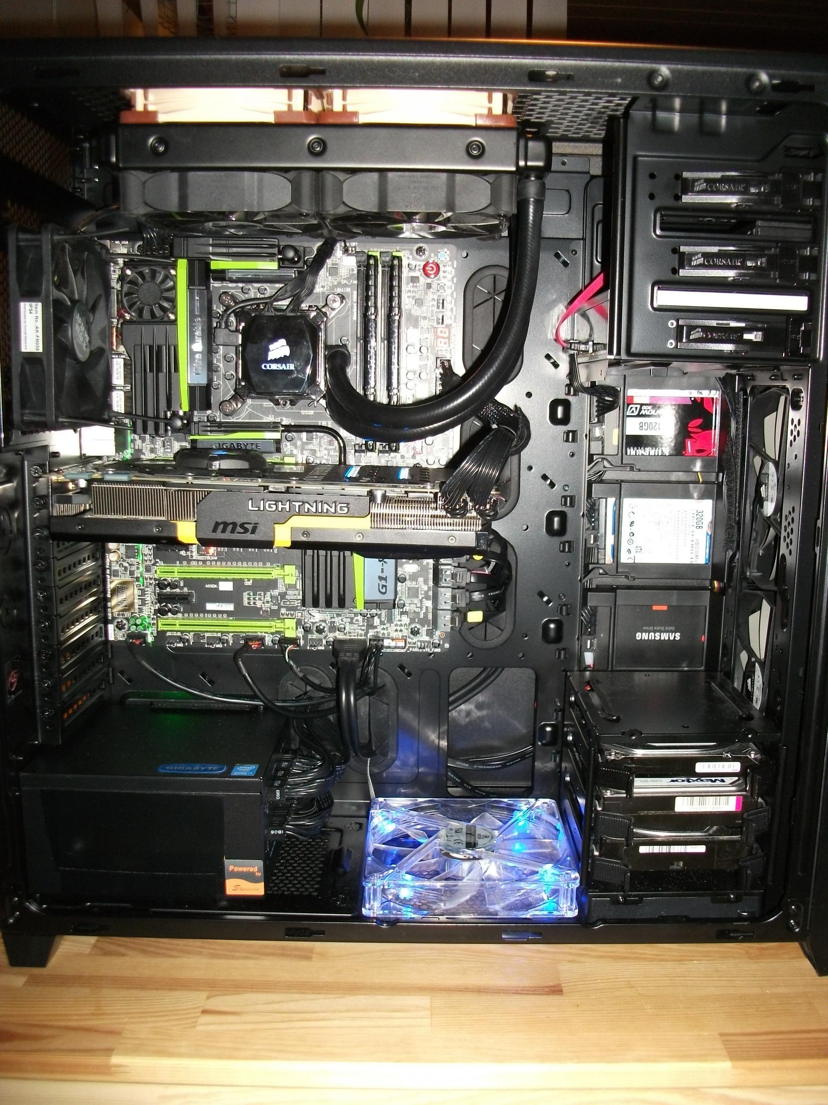

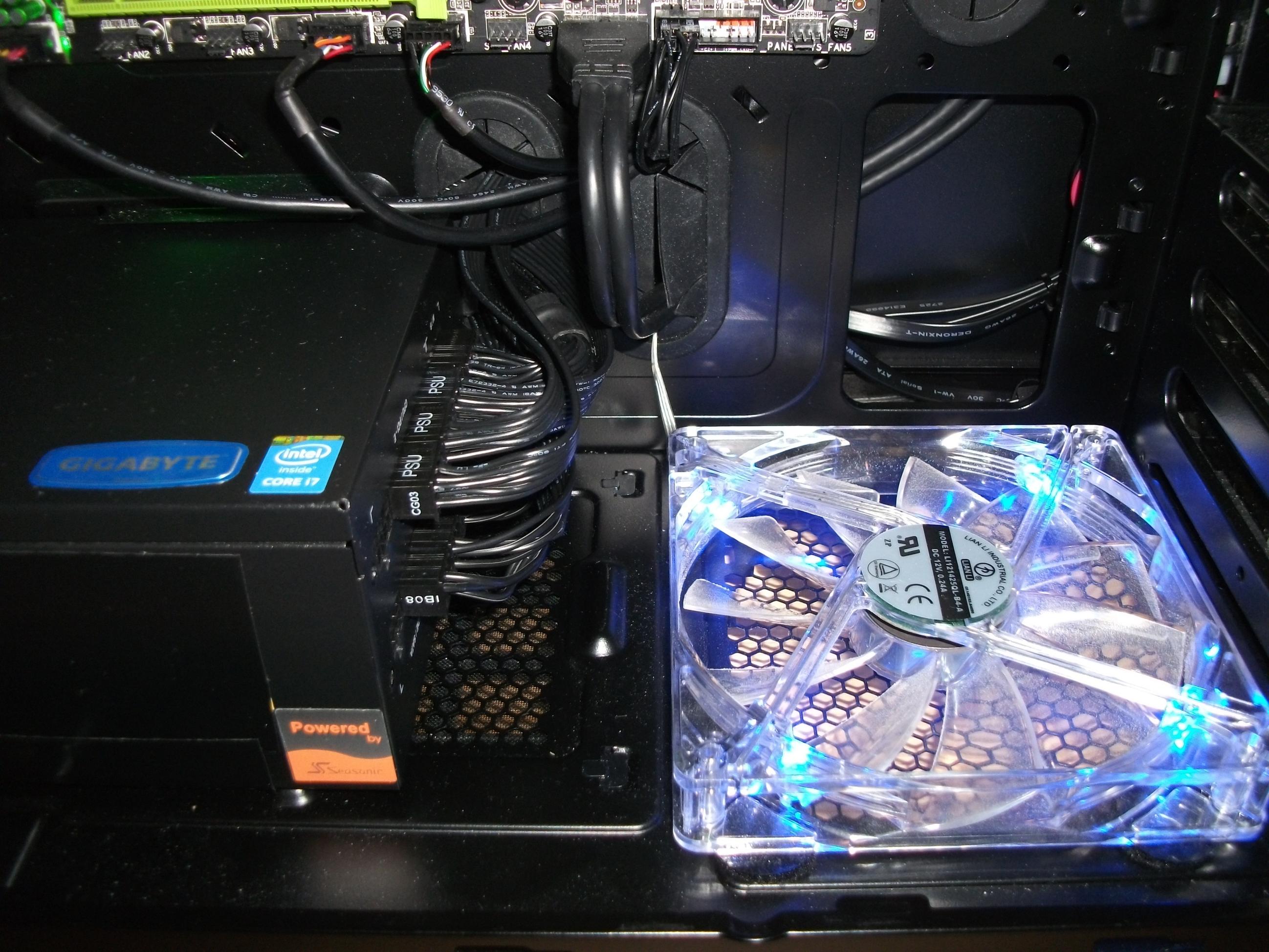

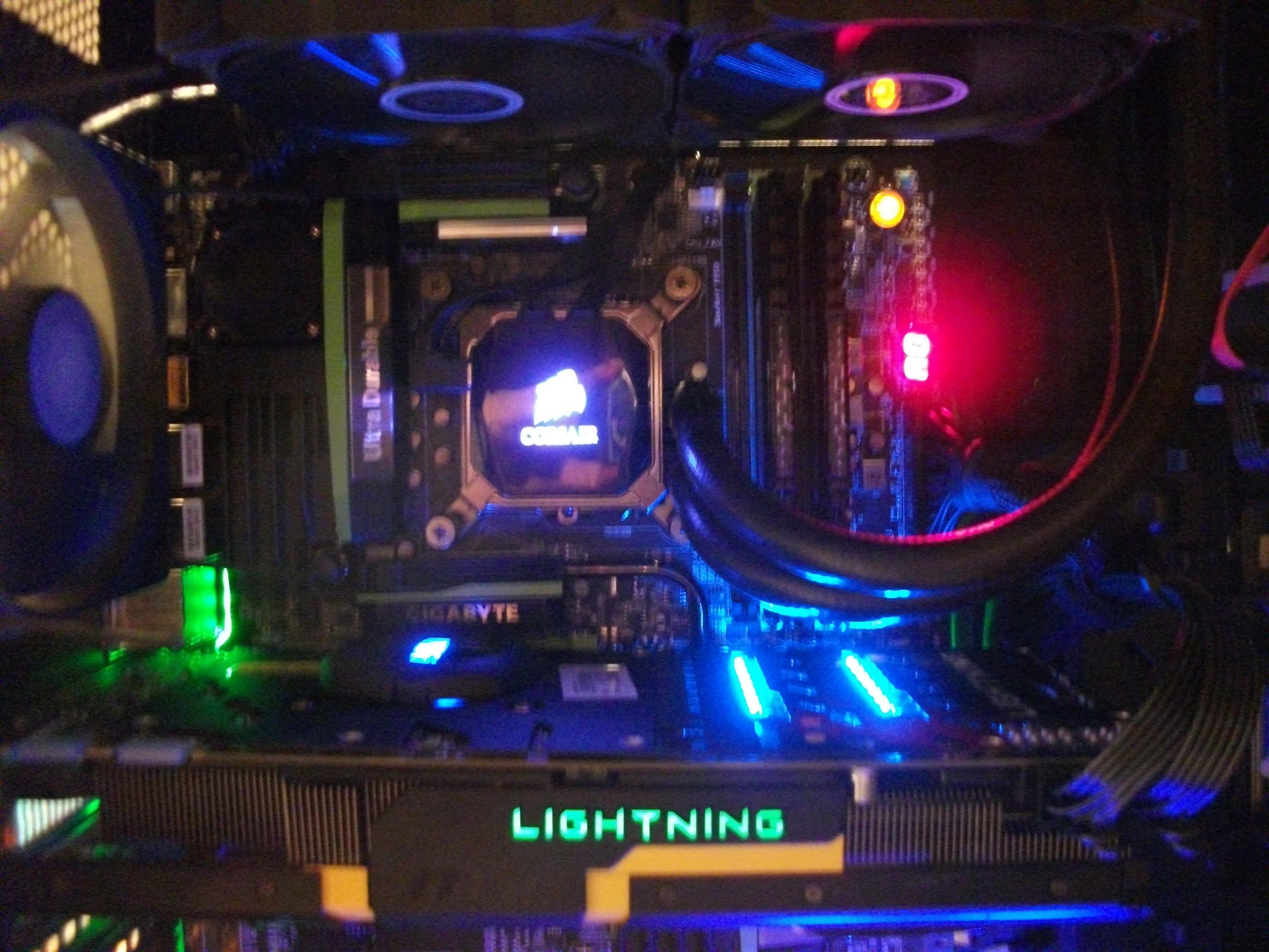

So, die Lüftersteuerung für die Gehäuselüfter ist eingebaut und steuert die 2 orig. Frontlüfter die einblasen, und einen 140er am Boden der ebenfalls einbläst, sowie einen 120er der hinten hinausbefördert.
Die Corsair Link : H1001_2.jpg

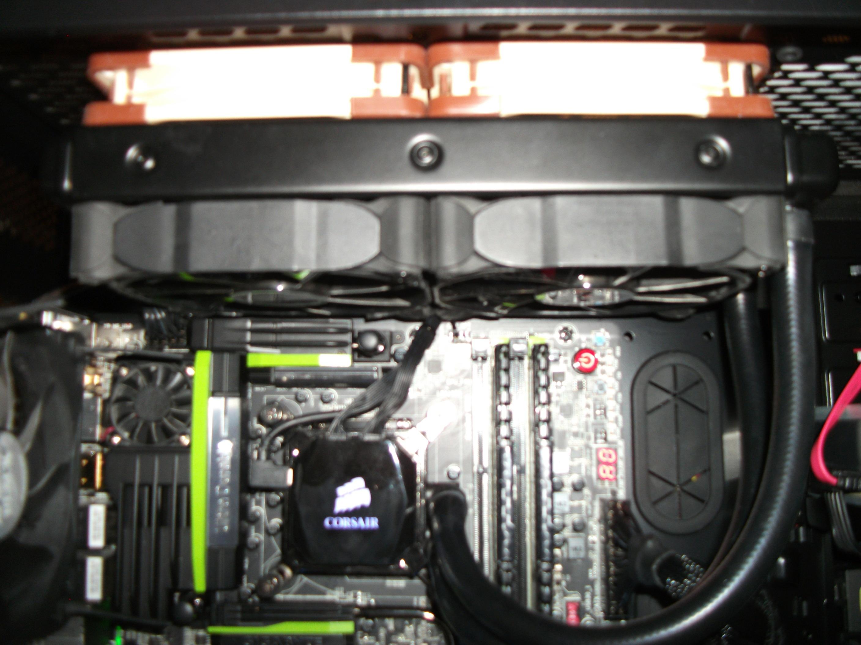

Die H100i Push mit 2 x 120er Noisblocker e-Loop und Pull mit 2 x Noctua NF-F12 PWM.

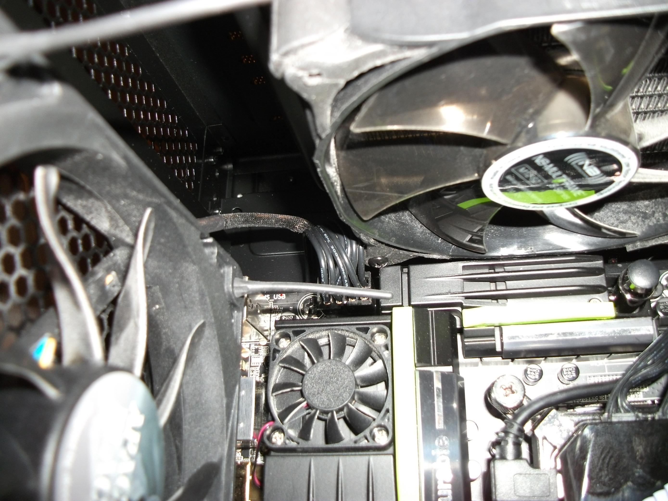

Wie man auf den Bildern erkennen kann, passte diese Konfig. auf dem G1.Sniper 5 gerade so.
Jetzt ist alles kühl & silent.
