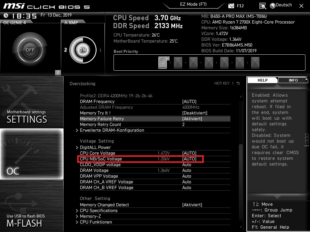

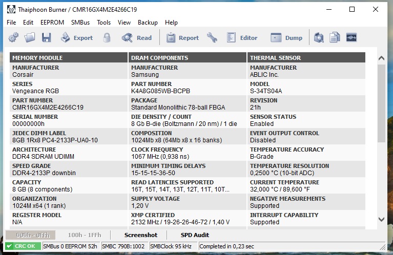

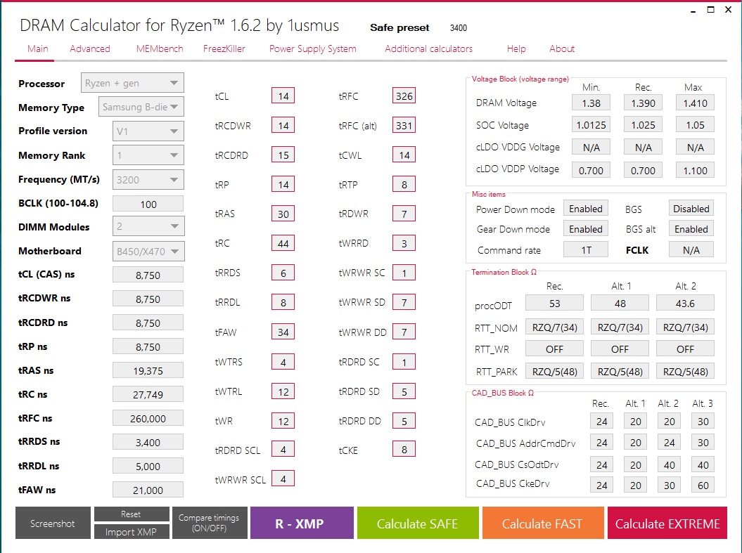

Gortha schrieb:
VSoC erstmal nur auf 1,05 Volt. Ist viel zu hoch bei dir.
Finde heraus welchen RAM-Chip-Typ du auf den schrottRiegeln hast (Typhoon Burner) und dann arbeite mit dem Ryzen DRAM Calculator. SAVE-Profil für deinen RAM. Achte darauf auch alle Spannungen und Widerstände einzustellen.
https://www.computerbase.de/downloads/systemtools/dram-calculator-ryzen/

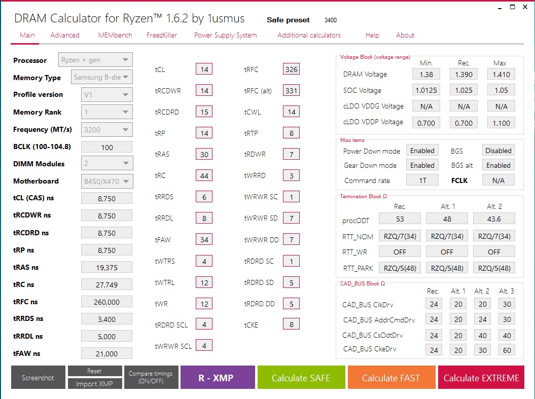

Wow, da hast du aber Glück gehabt. Das sind gute Samsung B-Die Chips.
Stelle das mal im Ryzen DRAM Calculator ein.
Stephan-MV schrieb:
Du meinst diese Einstellung (bild 1) ?
Ja, VSoc runter auf 1,05 Volt.

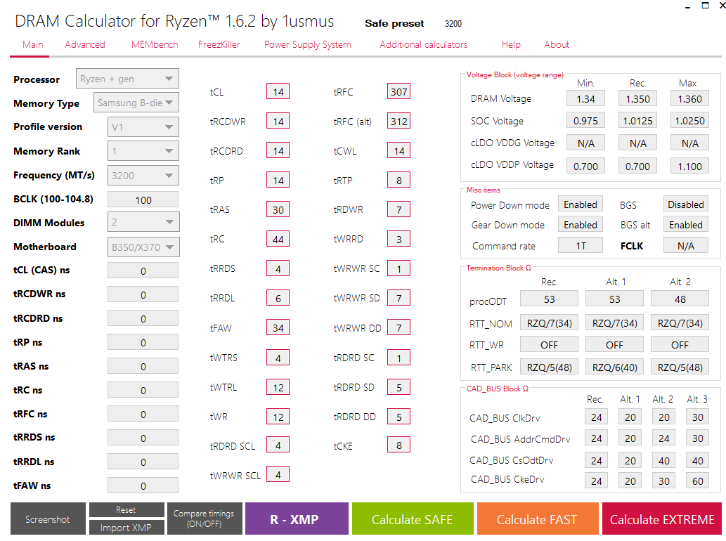

Den Rest einfach aus dem DRAM Calculator abtippen.
Wenn du 3200 das SAFE-Setting stable am laufen hast, kannst du mal 3400MT/s MHz versuchen.
Auch mit dem Ryzen DRAM Calculator SAFE Profil erstmal.
In meiner Signatur findest du eine Google-XLS in der sehr viele (extreme) Einstellungsbeispiele für deinen B_Die RAM sind.
Viel Erfolg.
Reaktionen: Stephan-MV

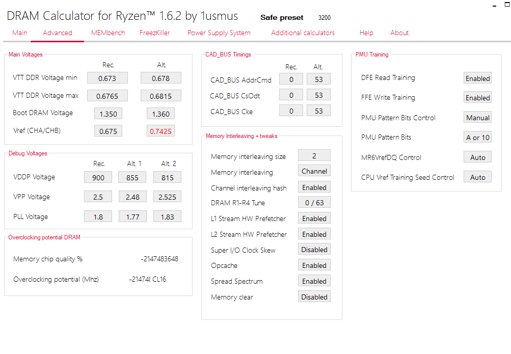

PS: Wichtig ist auch die "ADVANCED" Seite!
Das muss ich auch im Bios einstellen ?
Reaktionen: Gortha

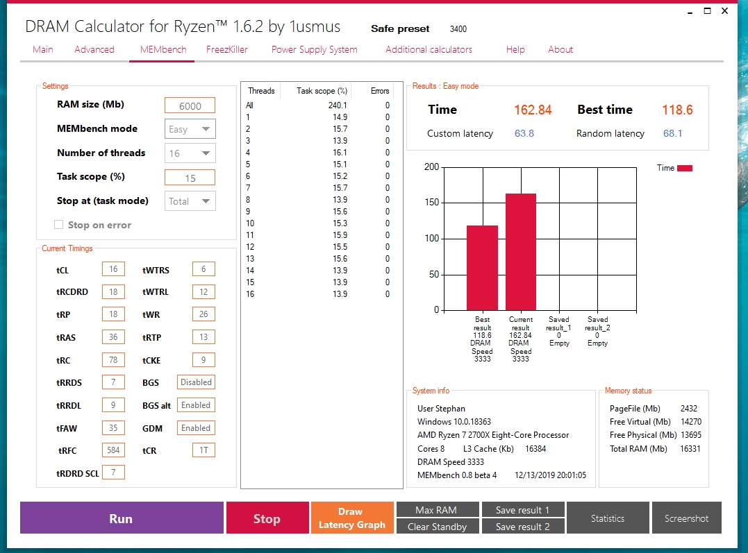

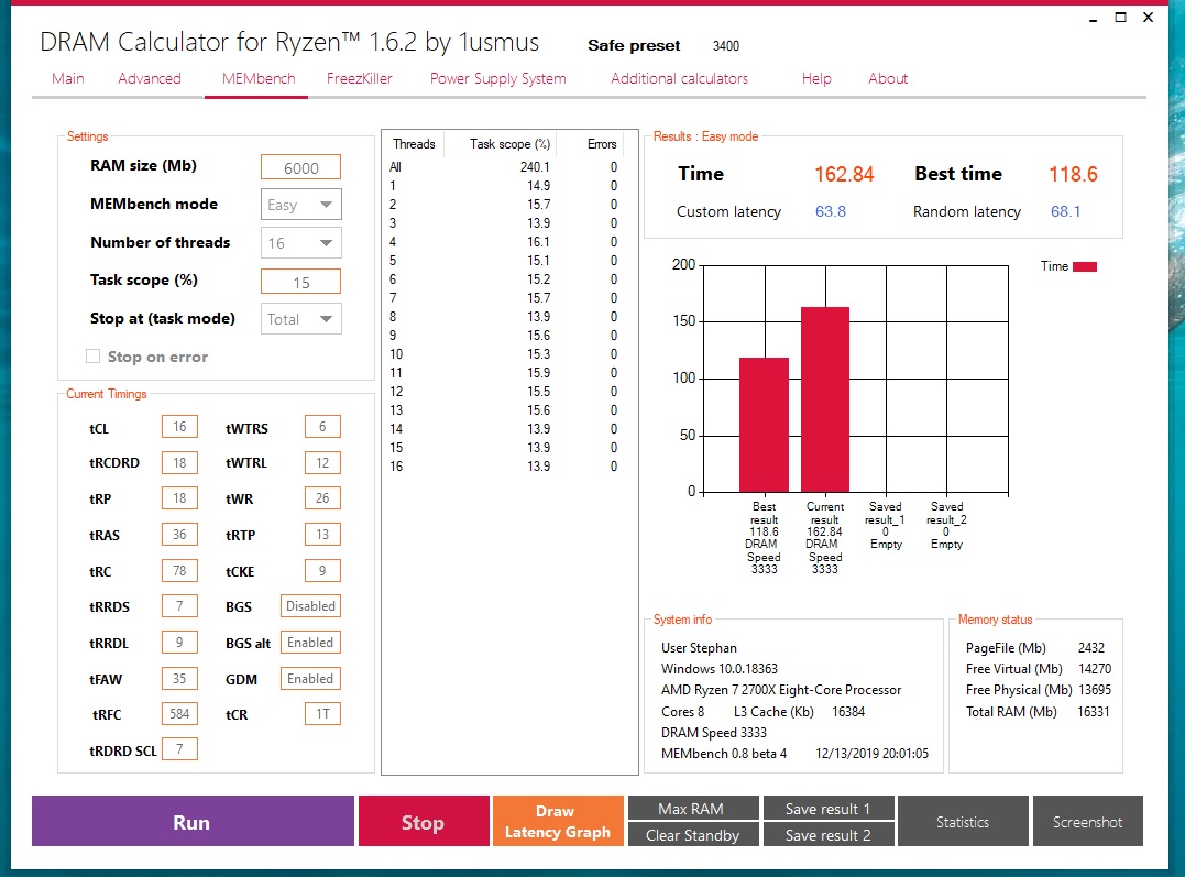

Kurze Frage noch.. Ich hab den Membench laufen lassen. Wie erkenne ich den Fehler ?
Reaktionen: Gortha
Nicht Membench Mode auf "Easy" zum Testen, sondern auf "Memtest" stellen ;) dann 5000 oder 10000 %
