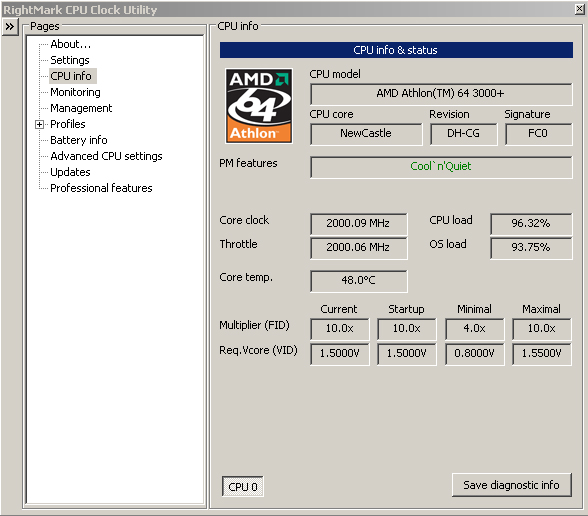

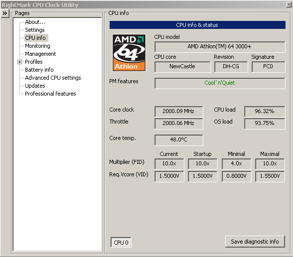

also everest 5 ultimate zeigt mir die cpu auslastung an,
und eine cpu spannung von 1,4V.
die treiber waren soweit ich weiß immer die 32bit version...
das nt ist von fsp group inc
der wert allein würde mich ja auch nicht stören
aber er braucht viel länger beim starten, öffnen von fenstern,
sticks, laden von spielen (selbst cs cz läuft nicht flüssig) usw...

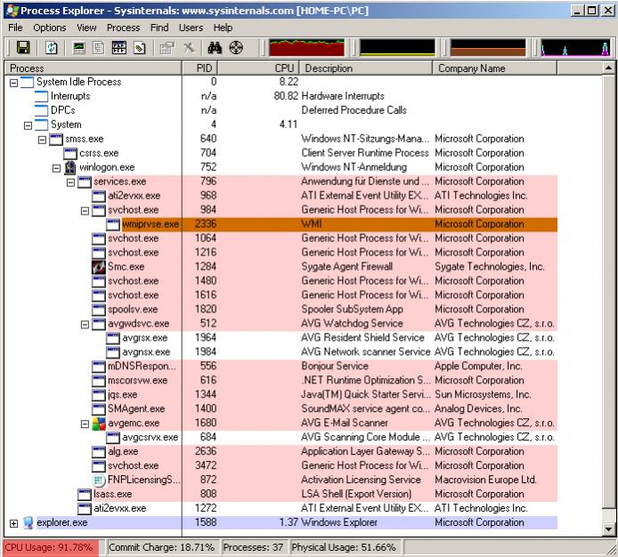

dieses procexp zeigt mir nen ziemlich hohen wert bei "interrupts/ hardware interrupts"...
das ist auch der einzig hohe wert.

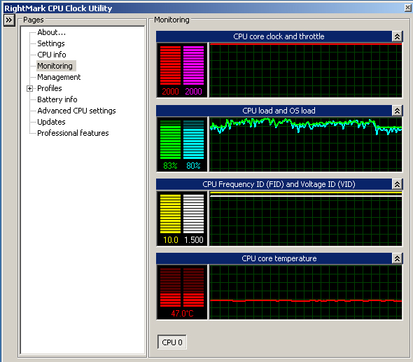

hier mal ein screenshot von RM CPU Clock

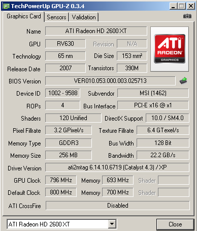

bin mir absolut unsicher ob´s nun an der gebrauchten graka liegt
oder am NT...
danke für eure hilfe!

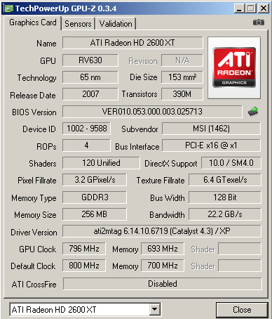

und was soll das bringen?
davon wird der rechner doch nicht schneller...
interrupts/ hardware interrupts taucht bei mir blos manchmal auf und auch blos mit nicht mall 1%
schlis das mall
Die Grafikkarte läuft nur auf PCIe einfach. Das sollte eigentlich den Rechner nicht so gravierend langsamer machen, aber es deutet darauf hin, das zB der Treiber für die Karte nicht richtig (oder vollständig?) installiert ist. Evtl sollten auch mal neue Chipsatztreiber auf die Mühle (gibts da sowas wie Miniport für PCIe oder Northbridge Filter ?). Hast du im BIOS geschaut, ob alles korrekt eingestellt ist (PCIE x16; PCIe Frequency 100 MHz etc) ?
Googlen deutet wie vermutet stark auf ein Treiberproblem hin, das nicht nur die Grafikkarte betreffen muss. Sind im Gerätemanager unbekannte Geräte oder so ?
also dieses "hardware interrupt" lässt sich nicht schließen.
auffällig auch - dieser wert schnellt erst nach drv inst. in die höhe... vorher 0!
im bios is pcie gewählt doch mhz kann ich nicht einstellen

glaube mittlerweile auch an ein treiberproblem.
wo könnte ich den richtigen finden (wenn nicht bei ati/ msi)?
wo finde ich den passenden chipsatztreiber?
keine unbekannten gräte im gerätemng.
