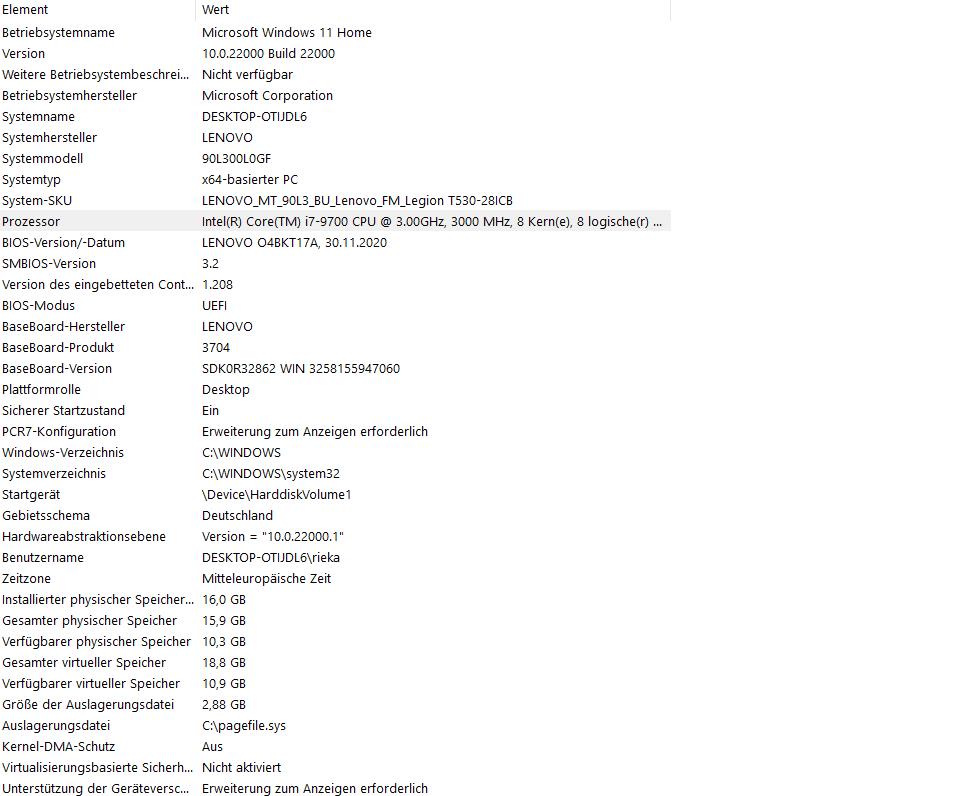

1. Hardware
Fertig Computer -> Legion T530-28ICB
  • Prozessor (CPU): Intel(R) Core(TM) i7-9700 CPU @ 3.00GHz 3.00 GHz
  • Arbeitsspeicher (RAM): 16,0 GB
  • Netzteil: ?
  • Gehäuse: ?
  • Grafikkarte: Nvidia Geforce GTX 1660
  • HDD / SSD: ?

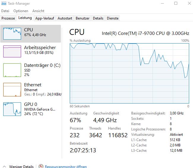

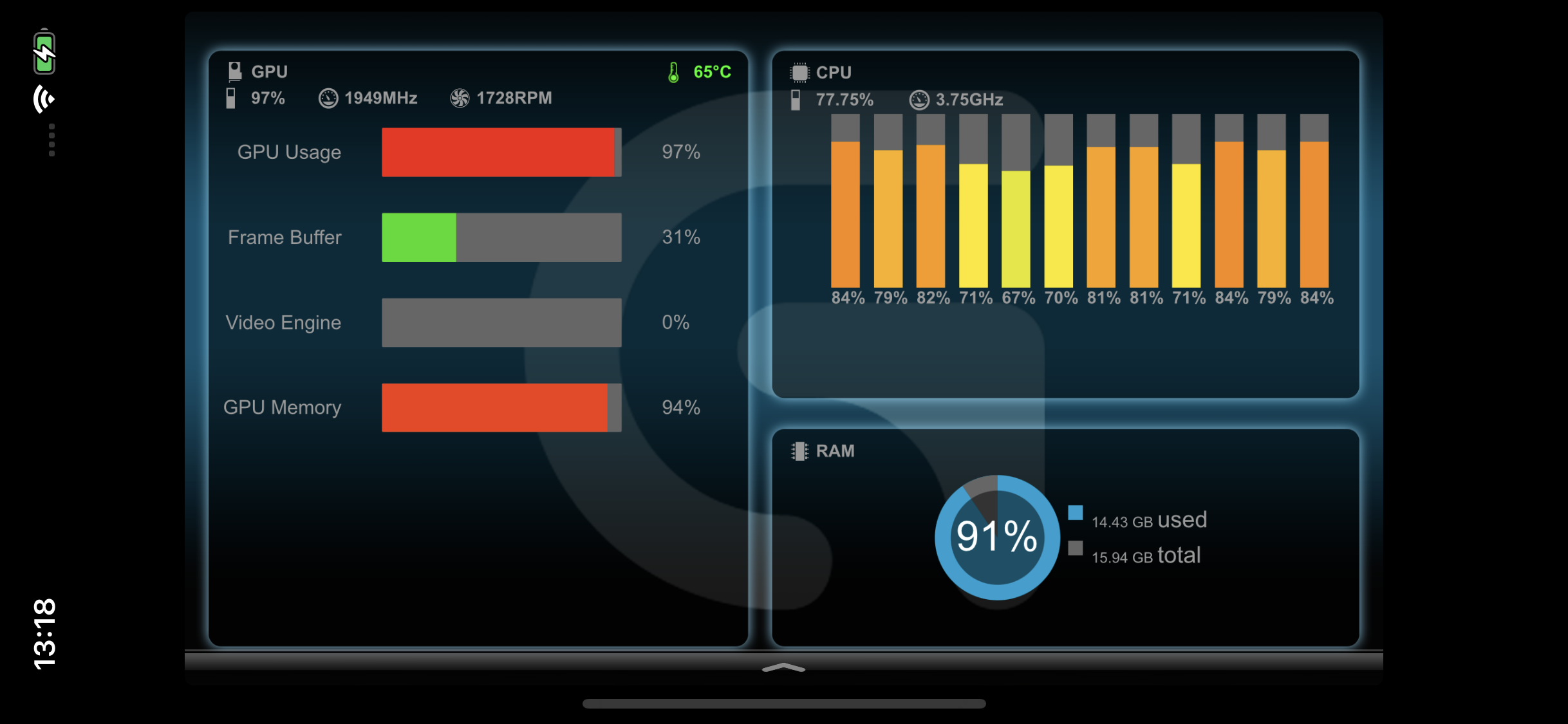

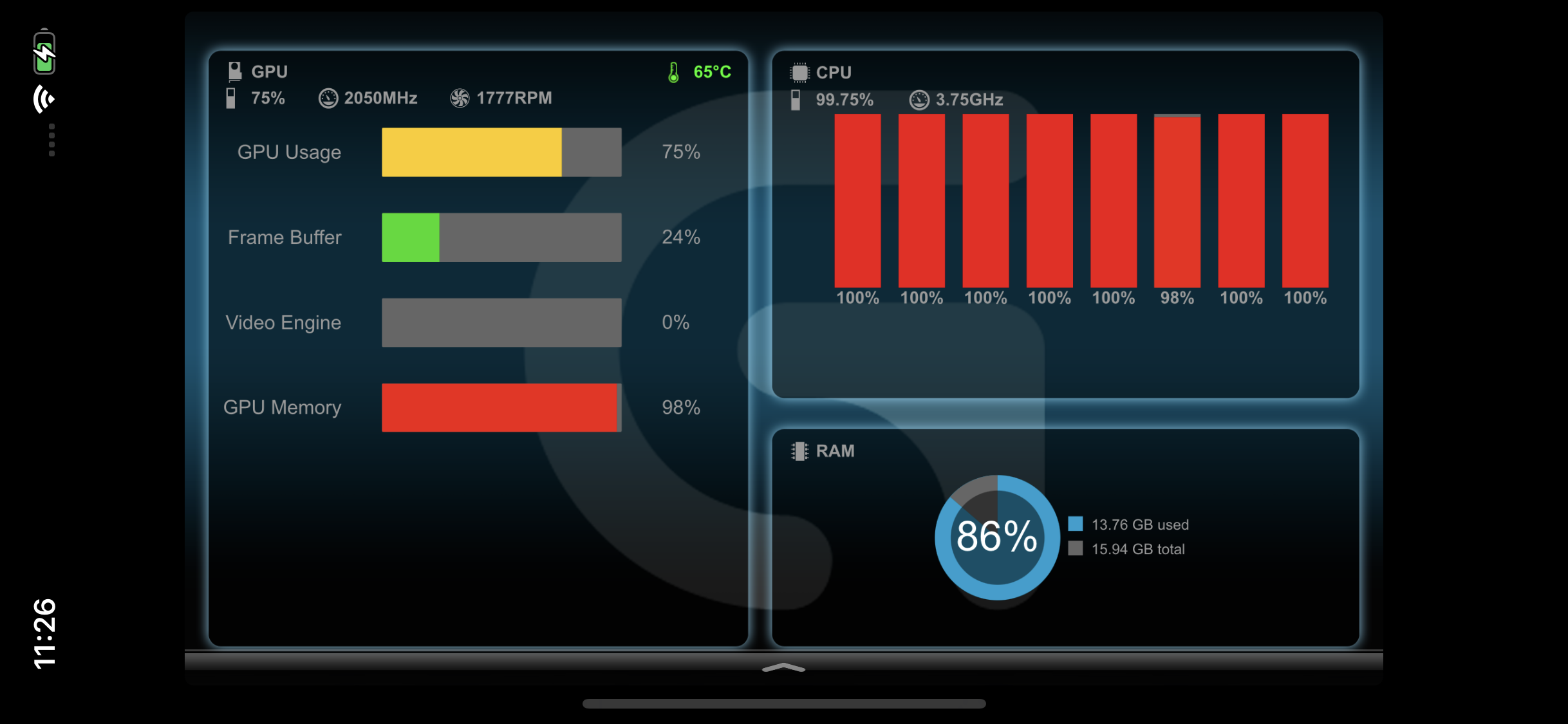

Habe den Screen gemacht während nichts läuft->

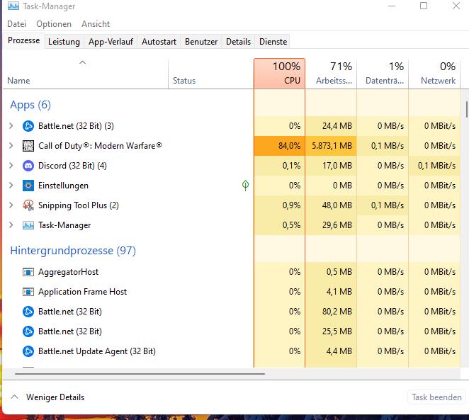

und dieses wenn ich in Warzone Ladebildschirm bin ->
Ab und zu droppt die CPU wieder auf 60-80% aber auch nur wenn ich aus dem Spiel raus tabbe. Dann sieht das so aus ->
Bringt so ein BIOS Update etwas? Gibt es vielleicht irgendeine Art Virus die dauerhaft auf einem Prozessor beständig zugriff hat und irgendwelche Funktionen blockiert? Ich weiss wirklich nicht mehr weiter und hoffe es gibt jemanden der mir dabei helfen kann...

Das ist völlig normal bist halt im CPU Limit irgendwas limitiert immer
KptnAmaru schrieb:
Warzone bspw. mit ca 90-130 FPS sind jetzt durchweg auf 90-100% Auslastung und 75% Arbeitsspeicher Auslastung und maximal 80 FPS.
Das ist angesichts deiner Hardware ziemlich normal, auch wenn du eigentlich eher im GPU Limit sein müsstest.
Aber das alleine ist noch lange nicht besorgniserrend.
Nützt ja nichts wenn die CPU nur zu 30% ausgelastet wäre?
Wenn du eine geringe Hardwareauslastung willst, musst du was älteres/nicht forderndes spielen
Wie war es denn vorher? Wie viel FPS hattest du? Wie war die Auslastung?
Reaktionen: KptnAmaru
KptnAmaru schrieb:
Voher war ich meistens auf über 100 Fps und habe so ne Auslastung von 60% gehabt..
Naja, Warzone hatte ein riesiges Update vor einigen Tagen (Pazifik Update).
Damit haben sich einfach die Hardware-Anforderungen erhöht.
Habe ich bei meinem Rechner ebenfalls bemerkt.
Sieht alles normal aus auf deinem System.
CPU und GPU und RAM voll ausgelastet. Besser gehts nicht.
ich meine.. Du hast die CPU doch gekauft um sie zu nutzen, nicht um sie zu 80% zu nutzen?
Reaktionen: HisN und KptnAmaru
Das ist ok. Schlimmer wäre es, wenn der Prozessor nicht arbeiten würde. Ich habe einen i5-3450, DER ist bei allem ausgelastet. 😉
Hi,
spiele das Spiel zwar nicht, aber an der Grafikengine hat sich was geändert, das Anti-Cheat Tool muss jetzt mehr leisten ... Prüf einfach mal deine Grafik Settings, da hat sich durch das Update evtl. auch was verstellt.
Dass CPU und GPU fast voll ausgelastet sind, ist eigentlich gut. Du müsstest schon mit einem Frame-Limiter hantieren, wenn du weniger haben willst. Ich finde den RAM ziemlich voll. Vielleicht muss der schon ausgelagert werden und mehr RAM wäre hilfreich.

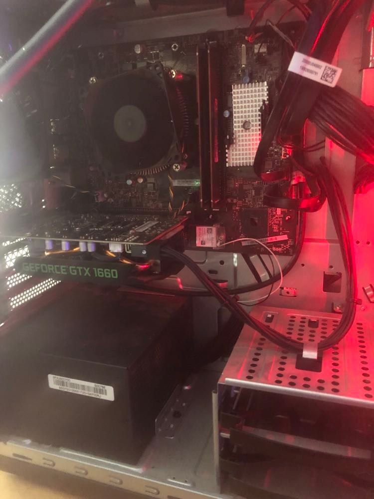

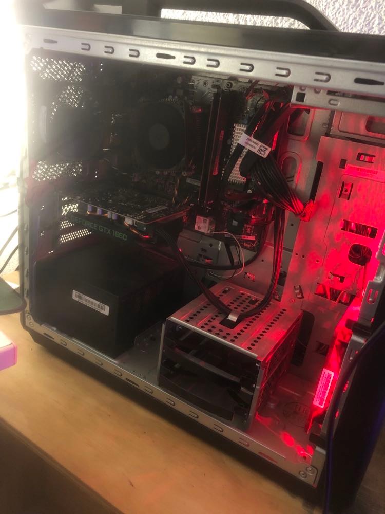

So sieht mein Gehäuse aus falls das was bringt - die genaue Bezeichnung von den sonstigen Teilen weiss ich nicht (wie bekomme ich die genaue Bezeichnung raus?)

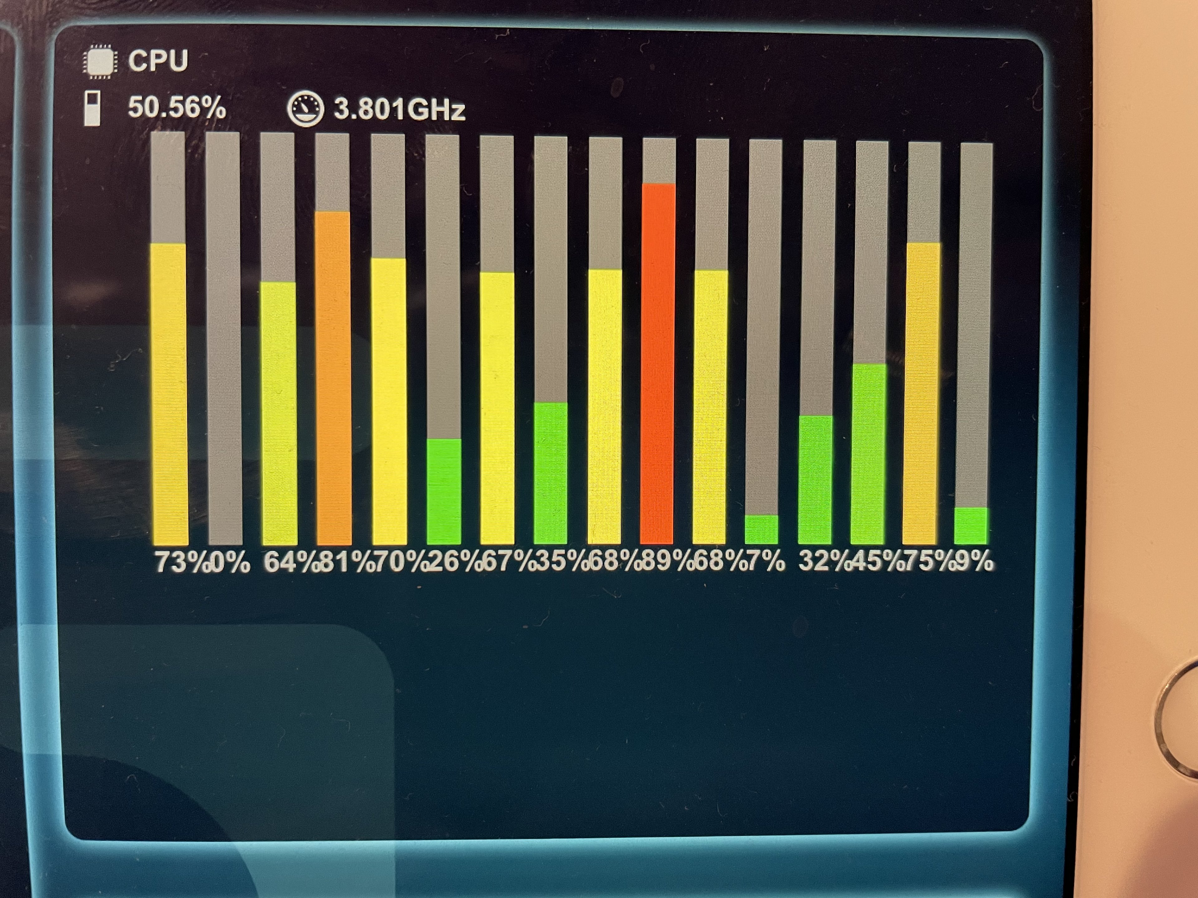

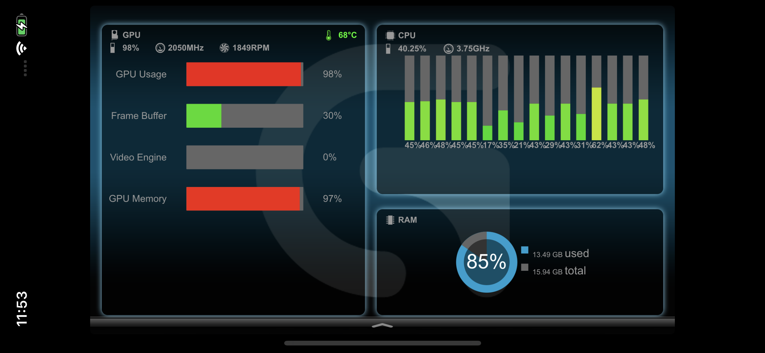

Warzone ist halt CPU lastig und profitiert auch von 8 Kernen / 16 Threads noch, wenn auch nicht viel über 6, aber 6 Kerne / 12 Threads (schnelle) wären da schon gut. Mit 8 Threads reißt man da nicht mehr viel https://www.computerbase.de/artikel...nitt_cpubenchmarks_zeigen_grosse_unterschiede
Hab das mal mit ner 1060 oc und nem Ryzen 1700 aus Interesse nachgetestet gehabt, bei 8 Threads lagt es, ab 12 läuft es gut genug und das Limit verschiebt sich auf die GPU, weil die 1060 ja ewig langsam war..
Mit dem 5800x und der 6900 xt läuft es übrigens mit WQHD auf 200-240 (cap gesetzt), da sieht die CPU Auslastung dann nochmal anders aus, man sieht das etwas über 50% Auslastung anliegt (Momentaufnahme, ist auch höher, je nach Gegneranzahl), aber bei nem 5800x @5 GHz Boost halt..

Das sieht mir stark nach OEM PC aus. Da ist dann die Frage welche Prozessoren das Mainboard verkraftet und wieviel und welchen Arbeitsspeicher (MHz) es unterstützt.
Selbst beim CPU Kühler tausch ist die Frage was möglich ist.
Wenn das andere Seitenteil des Gehäuses nicht runter geht ist nur einer mit Pins möglich.
Wieviel Platz im Gehäuse ist müsste man auch wissen.
Netzteil wird vermutlich dann auch getauscht werden müssen wenn die Grafikkarte nicht mehr reicht.
Aber dafür müsstest du mehr Angaben zum PC machen (genaue Netzteil und Mainboard Bezeichnung, usw.)
