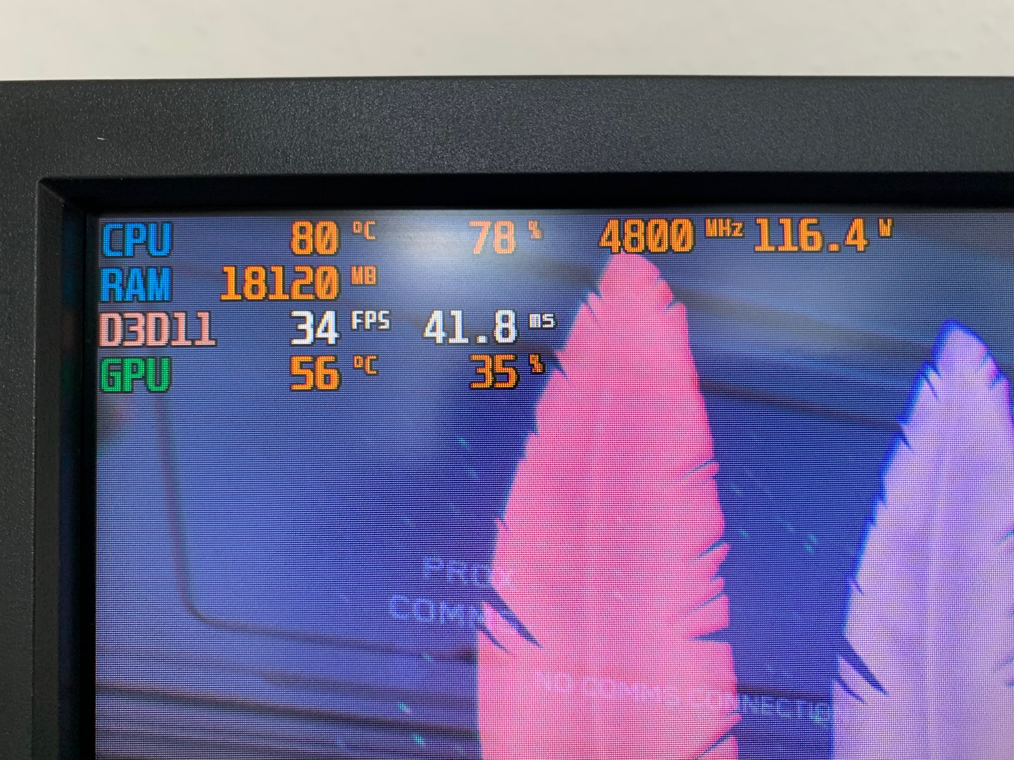

Ich benötige mal Eure Hilfe, ich komme leider nicht mit dem Problem weiter, suche schon seit Wochen nach der Ursache...
Und zwar ist mir aufgefallen das ich in Flight Simulator und z.B. Star Citizen sporadisch starke FPS Einbrüche oder auch nur kurzzeitige Aussetzer habe (Stocken / hakelig). Ich habe mal den Afterburner mitlaufen lassen und oft ist es so, dass gleich nach dem Start eine recht hohe CPU-Auslastung auftritt während die GPU-Auslastung relativ niedrig ist.
Wenn ich jetzt während das Game noch läuft den Taskmanger aufrufe und auf den Reiter Leistung gehe und anschließend wieder zurück ins Spiel wechsel, dann ist auf einmal die GPU-Auslastung hoch und CPU-Auslastung niedrig, so wie es auch eigentlich sein soll.
Hier mal zwei Screenshots:
Hier die Auslastung gleich nach dem Start
Und hier die Auslastung nach dem ich den Taskmanager aufgerufen habe

Sieht ziemlich normal nach einem CPU Limit aus.
Bei Star Citizen kann es auch an Nachladerucklern liegen, die du nicht verhindern kannst.
Eventuell hast du auch irgendwas CPU fressendes im Hintergrund laufen.

Jo da ist die CPU wohl an ihrer Leistungsgrenze, klassisches CPU limit.

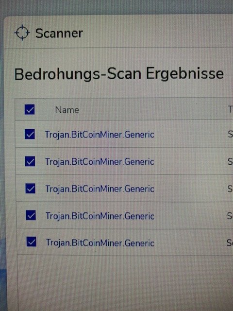

Erinnert mich an diesen Thread hier:
https://www.computerbase.de/forum/threads/ryzen-3600-taktet-ohne-grund-hoch.1965613/
Sollte aber eigentlich durch die Neuinstallation behoben worden sein.
Vielleicht trotzdem mal nen Virenscan durchführen.

Kann irgendwie nicht sein, denn wenn ich den Taskmanager im Hintergrund laufen lasse geht die CPU von 115Watt auf 80 Watt runter und die FPS verdoppeln sich fast... siehe Screenshots
Könnte ein Miner sein, siehe Link oben.
Reaktionen: floTTes, Fersy und Baal Netbeck
Du hattest recht!!
Hab mal mit Malwarebytes mein System gescannt und siehe da:
Jetzt läuft es wieder rund :) :) :)
Vielen Dank für die Hilfe !!
