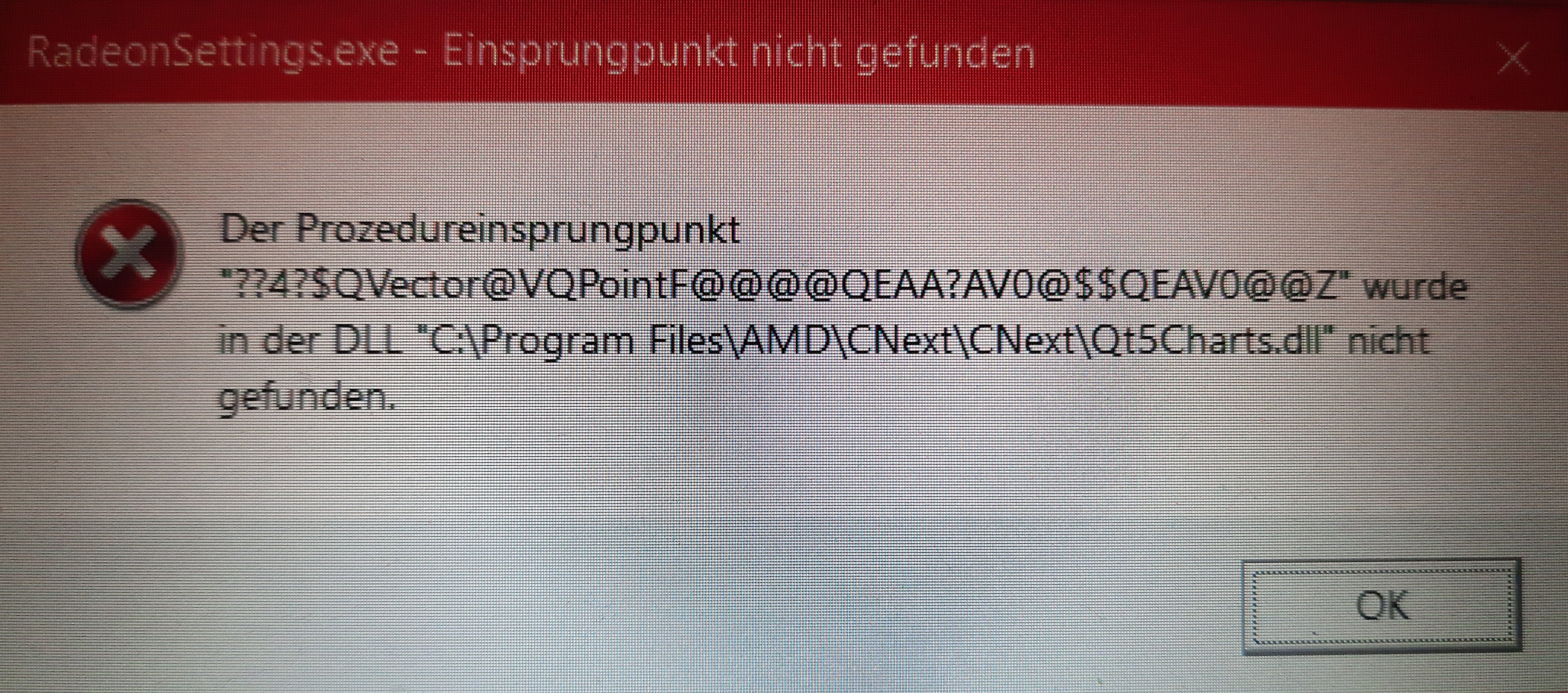

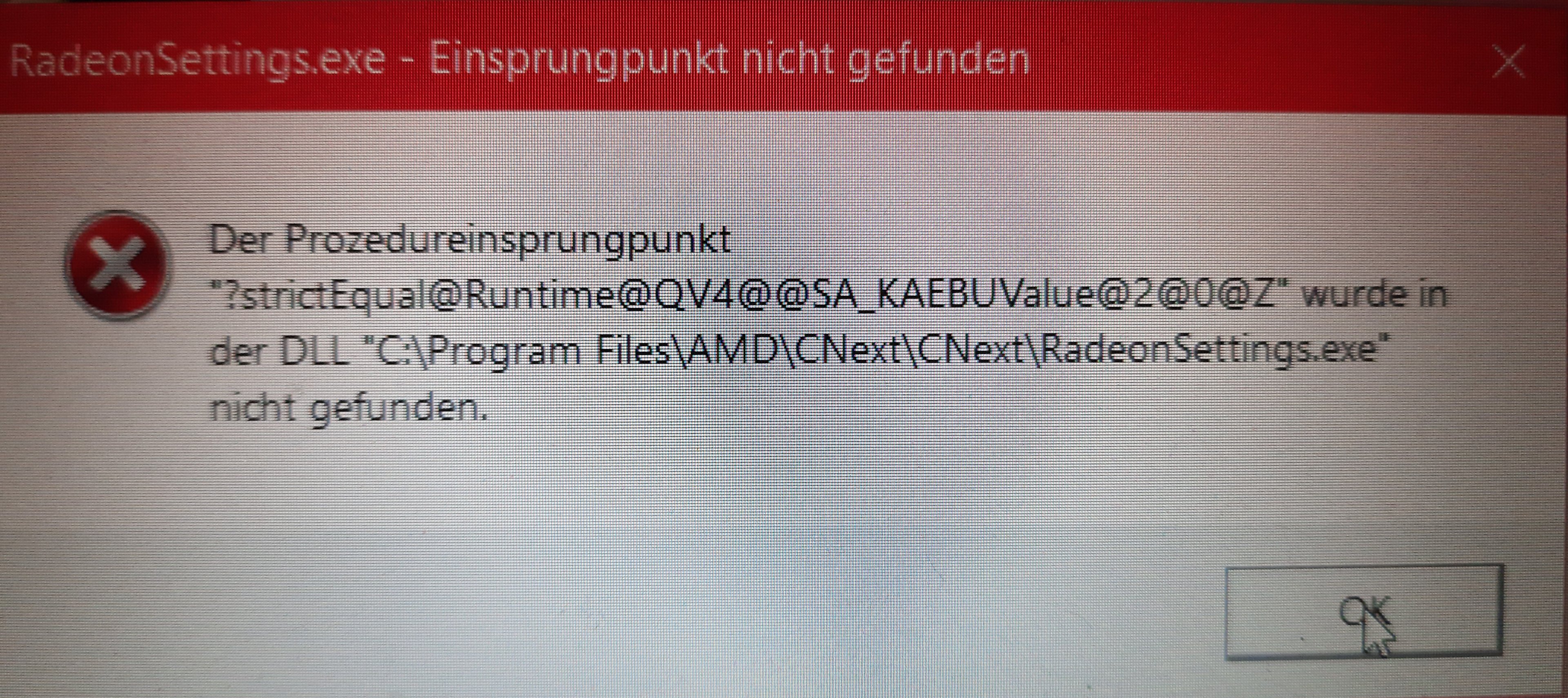

Aber.... da gibt es 2 Fehlermeldungen, die nach der Installation auftraten, mit denen ich so gar nichts anzufangen weiß.

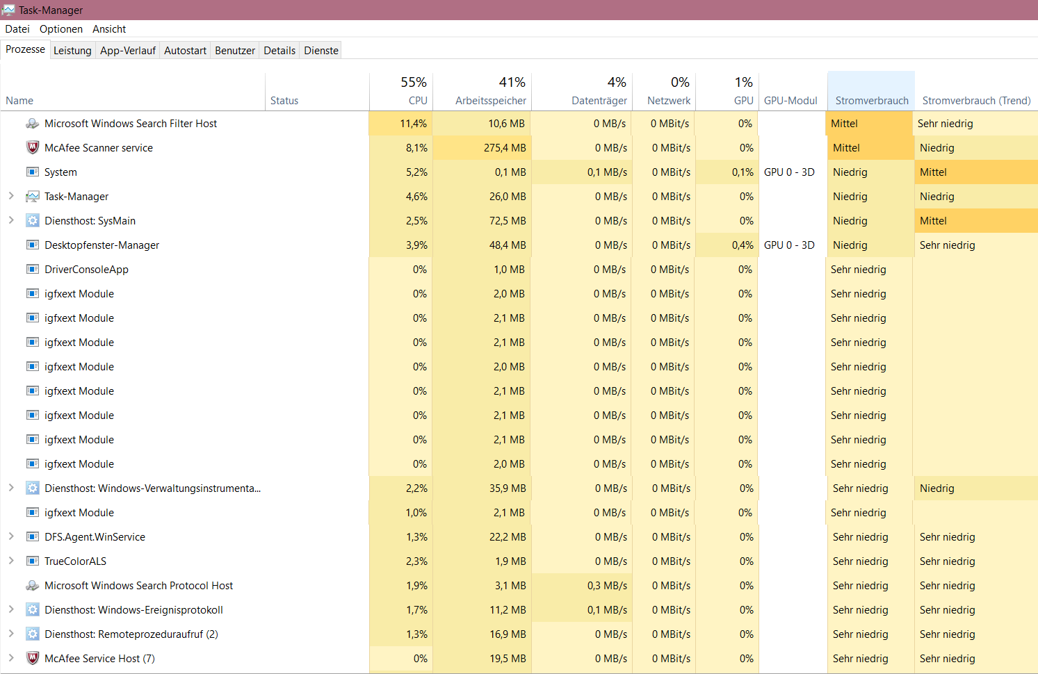

Und auch das hier ist der neue Stand vom Task-Manager.

Sind alle Treiber installiert? Mal im Gerätemanager schauen.
Klingt als hätte er ein Problem mit dem Grafikkartentreiber/ der Software von AMD.
Wenn alles installiert ist, die Software deinstallieren und einfach nur mal den AMD Treiber installieren.
Die Software ist optional.
Wenn der Fehler nach der Deinstallation optionaler AMD Software nach einem Neustart noch besteht auch mal den Treiber deinstallieren und über die AMD Seite den aktuellen installieren (benutzerdefinierte Installation - nur Treiber).

Beratungsresistent, oder warum ist da schon wieder so ein Virenscanner-Schrott (McAfee) drauf? Und dann über kryptische Fehlermeldungen wundern. :freak:
Ich würde sagen, zurück auf Anfang und nochmals neu installieren - aber ohne irgendwelchen Virenscanner. Und bevor man selbst irgendwelche Treiber installiert, erst mehrmals Windows-Update + Neustarts durchführen, bis Windows keine mehr findet. Aber auf mich hört ja keiner...
