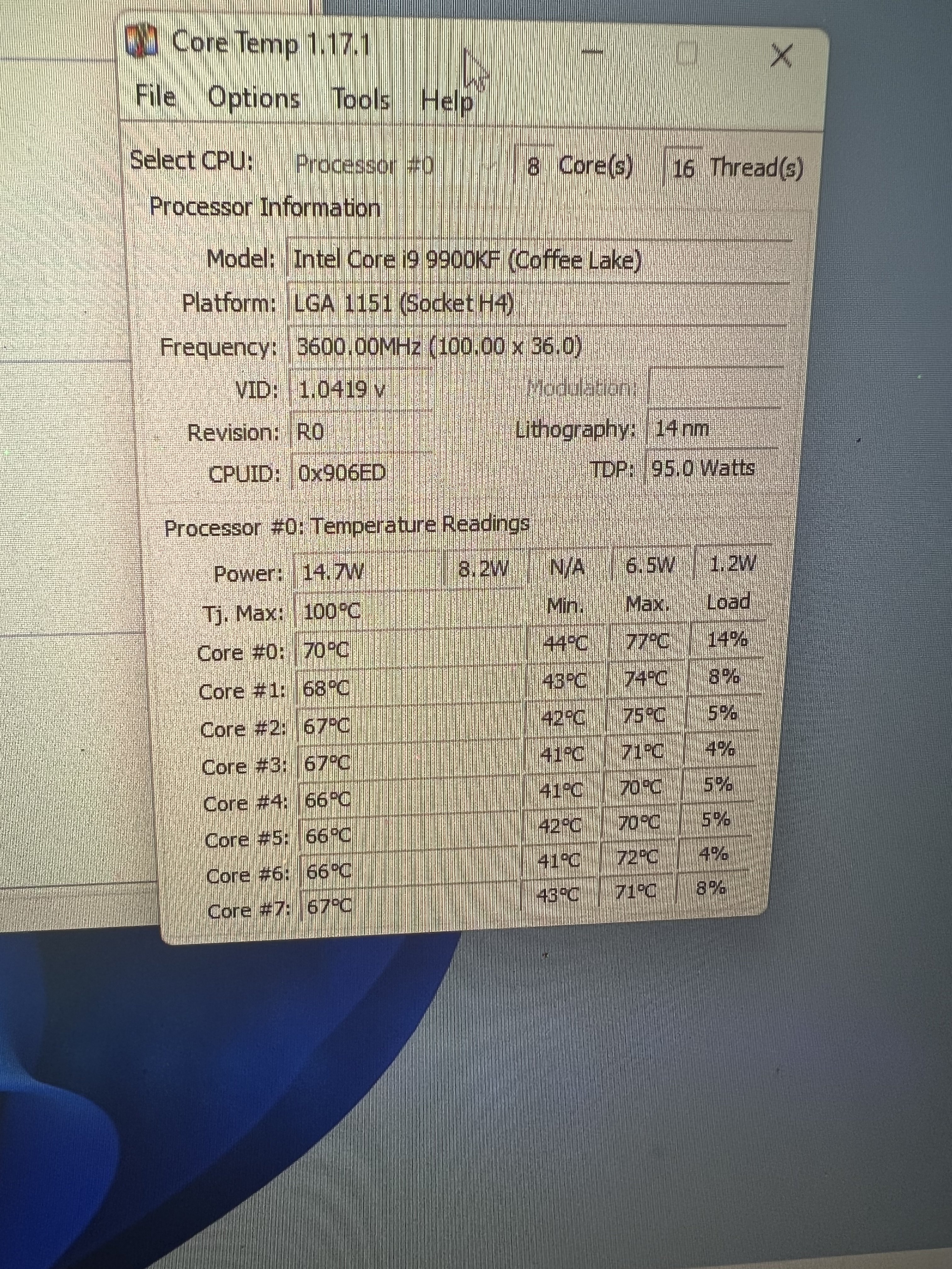

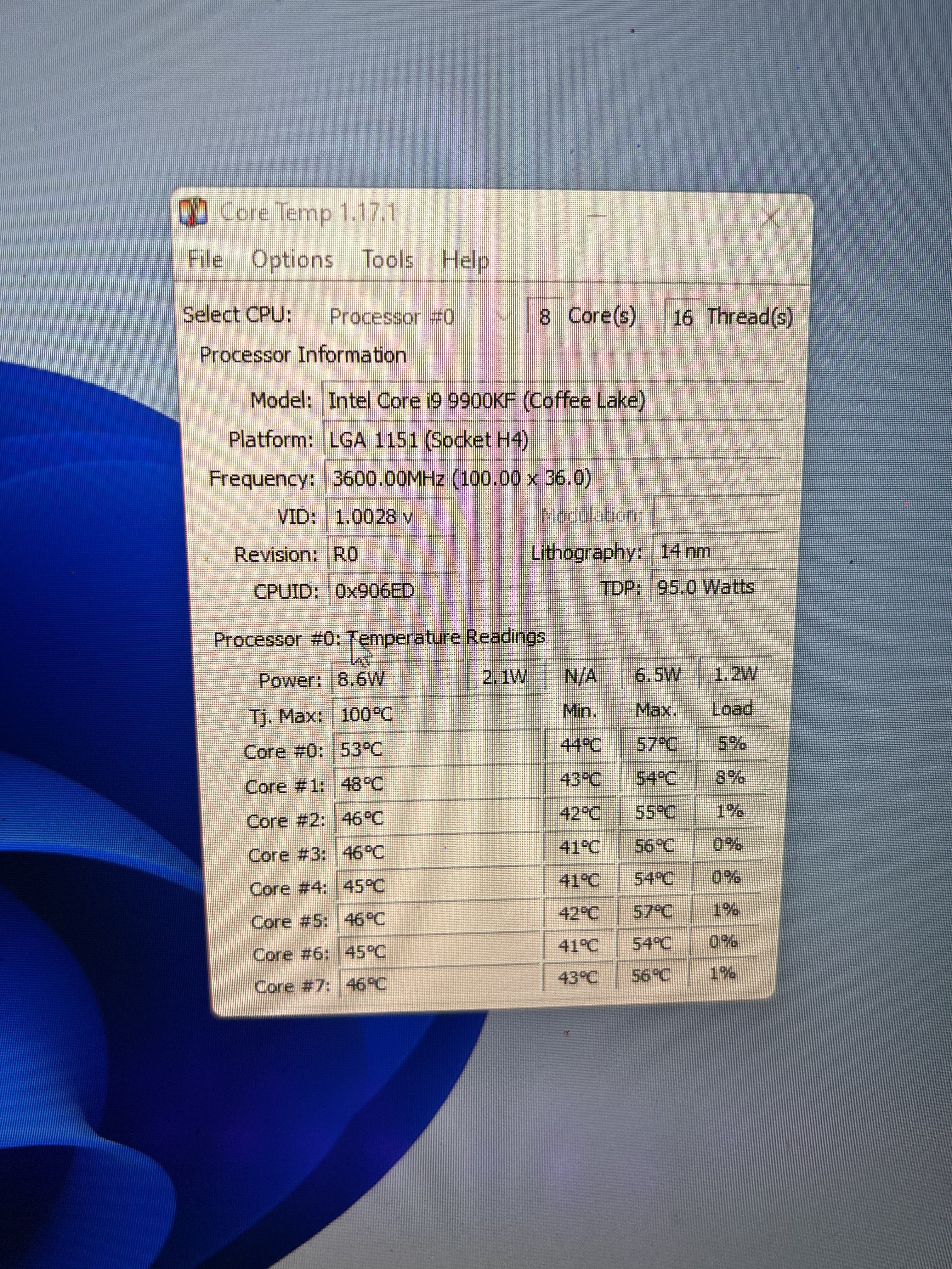

Habe nun mal probiert die Schläuche nach oben zu verlegen dadurch ist er jetzt deutlich kühler geworden.
1.Bild zeigt die Werte die direkt nach dem Start ausgelesen wurden.
2. Bild zeigt die Werte die nach ca 10-20min Benutzung( YouTube, Opera, etc.) ausgelesen wurden .

Dennoch schafft er es nicht die Temperatur, wenn sie mal über 70war , wieder runterzukühlen.
Sobald ich ihn dann mal sehr leicht auf 80+ gebracht habe, geht er mühsam runter auf 70 aber das war dann auch schon.
Damit kann ich den Fehler ja eindeutig nach genug Kommentaren an der Pumpe festmachen.
Einen Luftkühler werde ich mir nun besorgen,
wie in den Kommentaren geschrieben, einen noctua nh d15 oder den Fuma 2 B .
Ein anderes Gehäuse , wo eine Radi 240/360 hineinpasst wäre dann wohl die einzige Lösung für eine „Wasserkühlung“.
