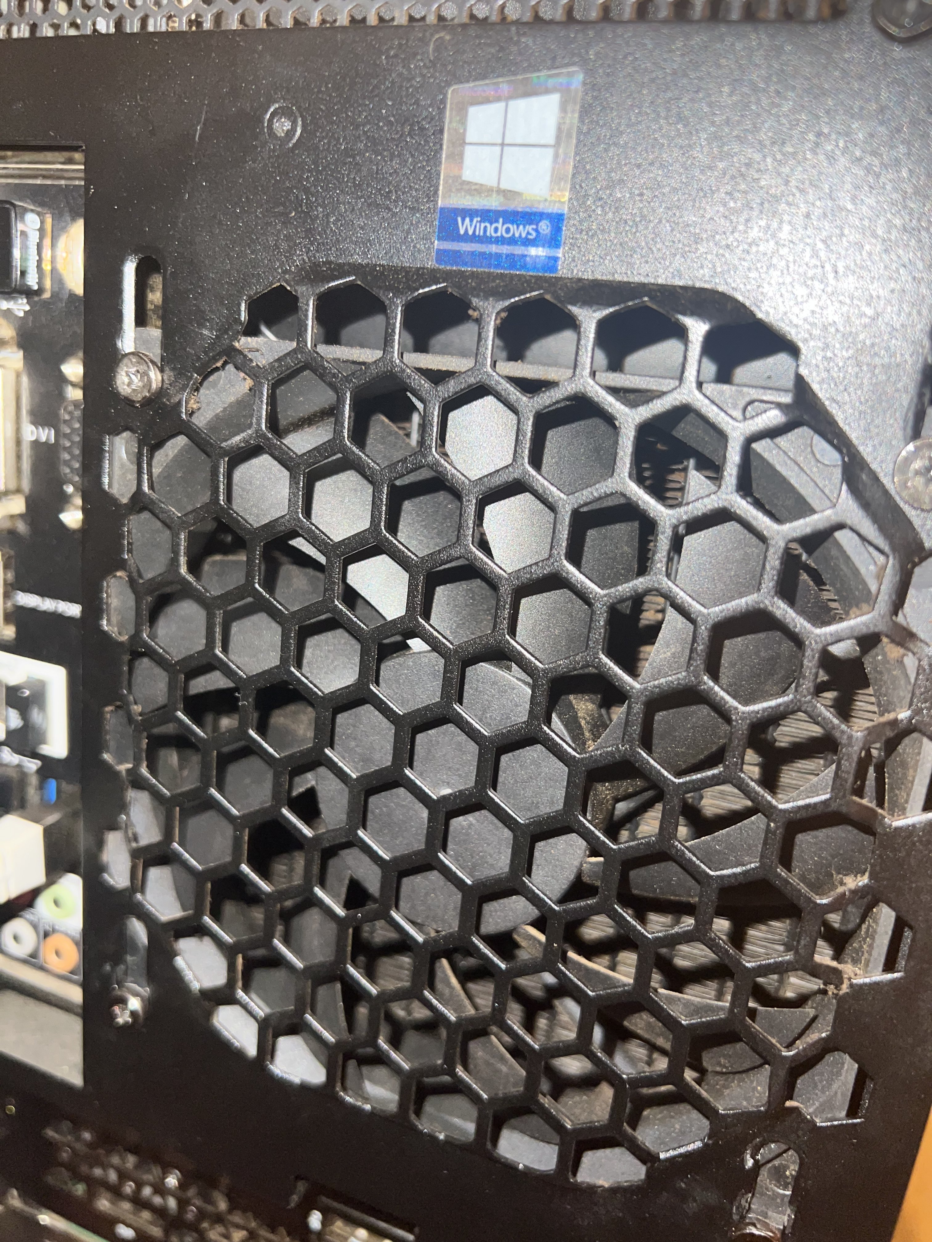

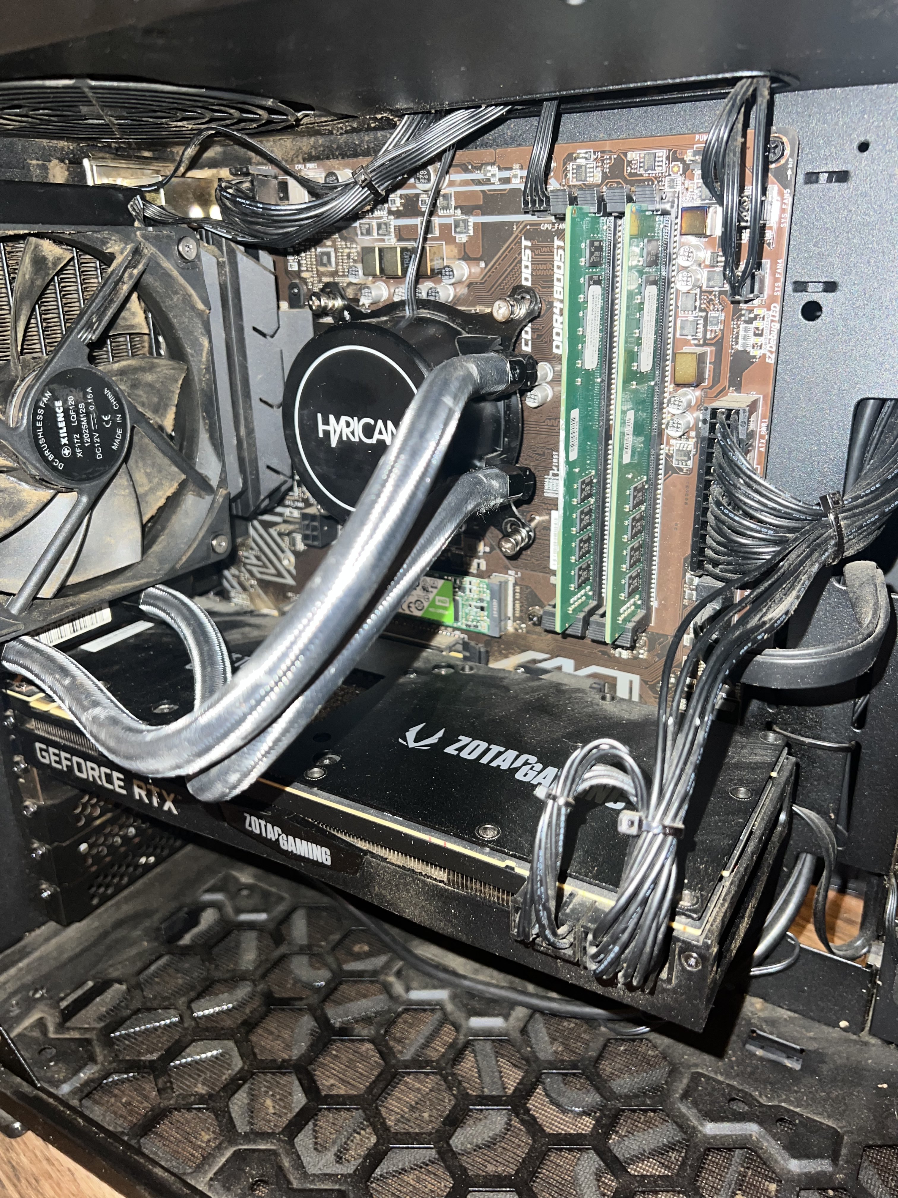

Erstmal vorab.
Ich habe vor ca 2 Jahren ein gekauftes System gekauft.
Intel i9 9900KF
GeForce RTX 2080 TI
2x 16gb DDR4 RAM 2666 Mhz
Wasserkühlung Xilence ( Daran wird es vermutlich liegen)

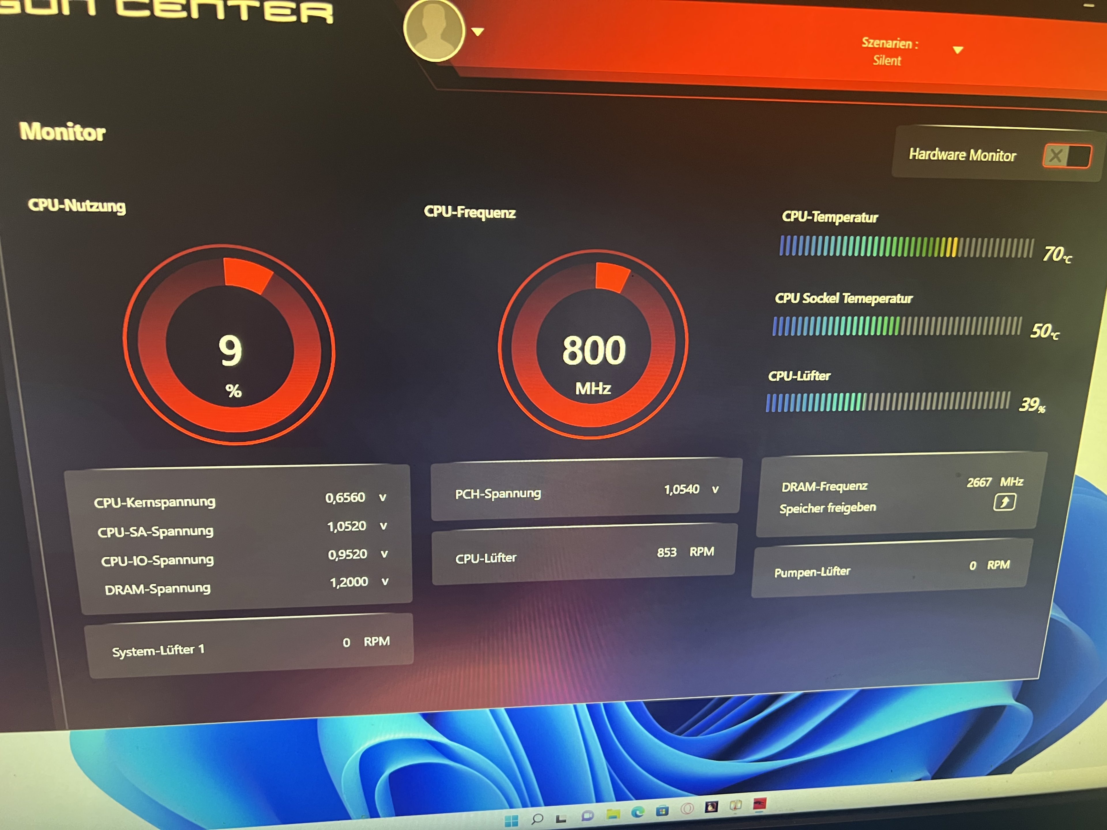

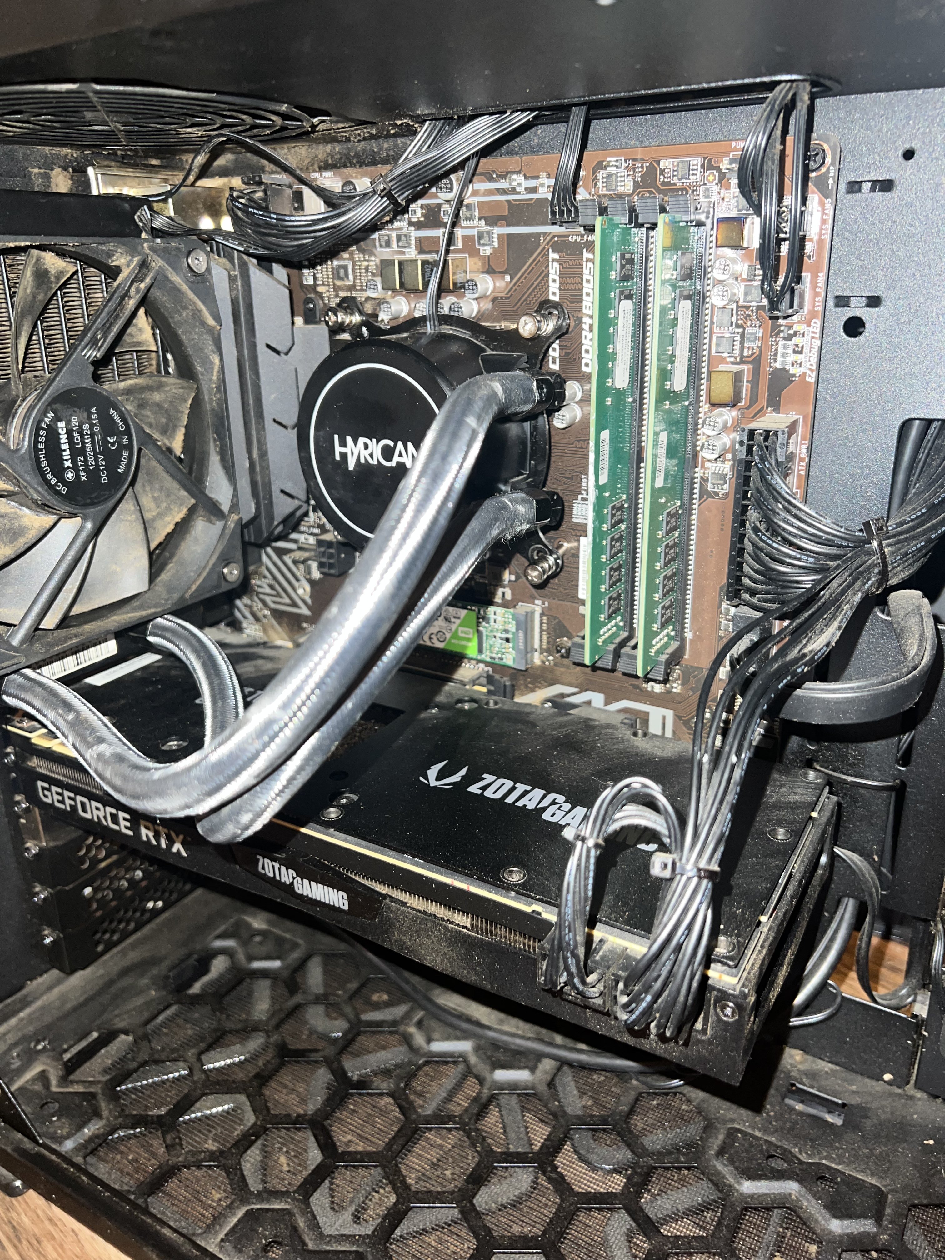

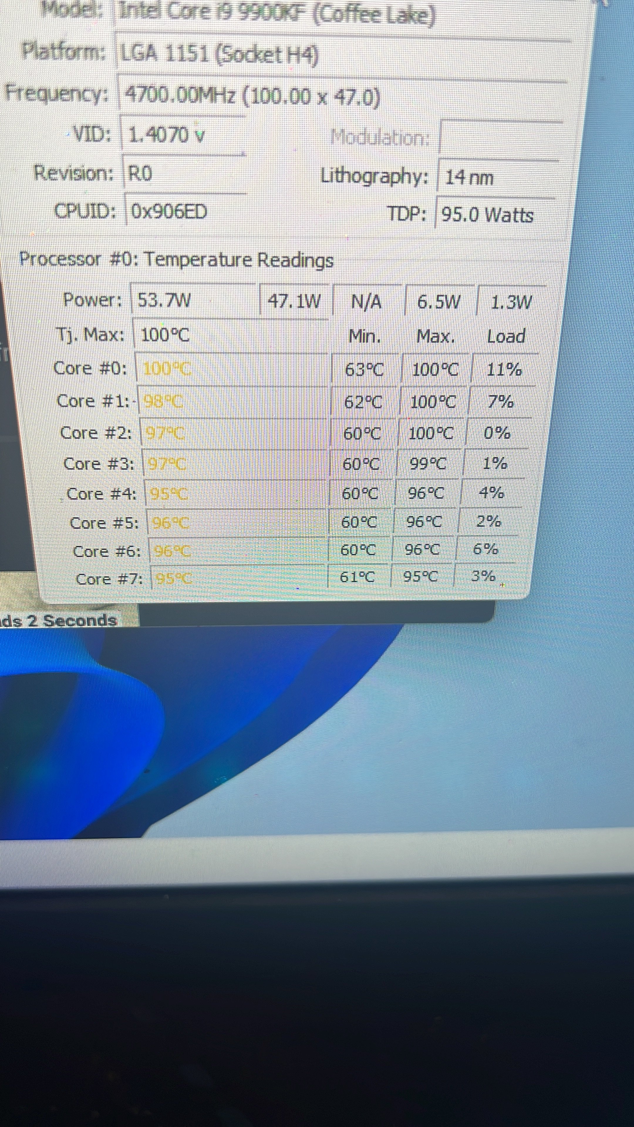

Nun zu meinem Problem,
Seit ca. 1-2 Wochen wird die CPU extrem heiß.
Ohne Last läuft der Rechner auf ca. 80-90Grad.
Unter Last wird geht er sehr schnell auf die 100 Grad zu.

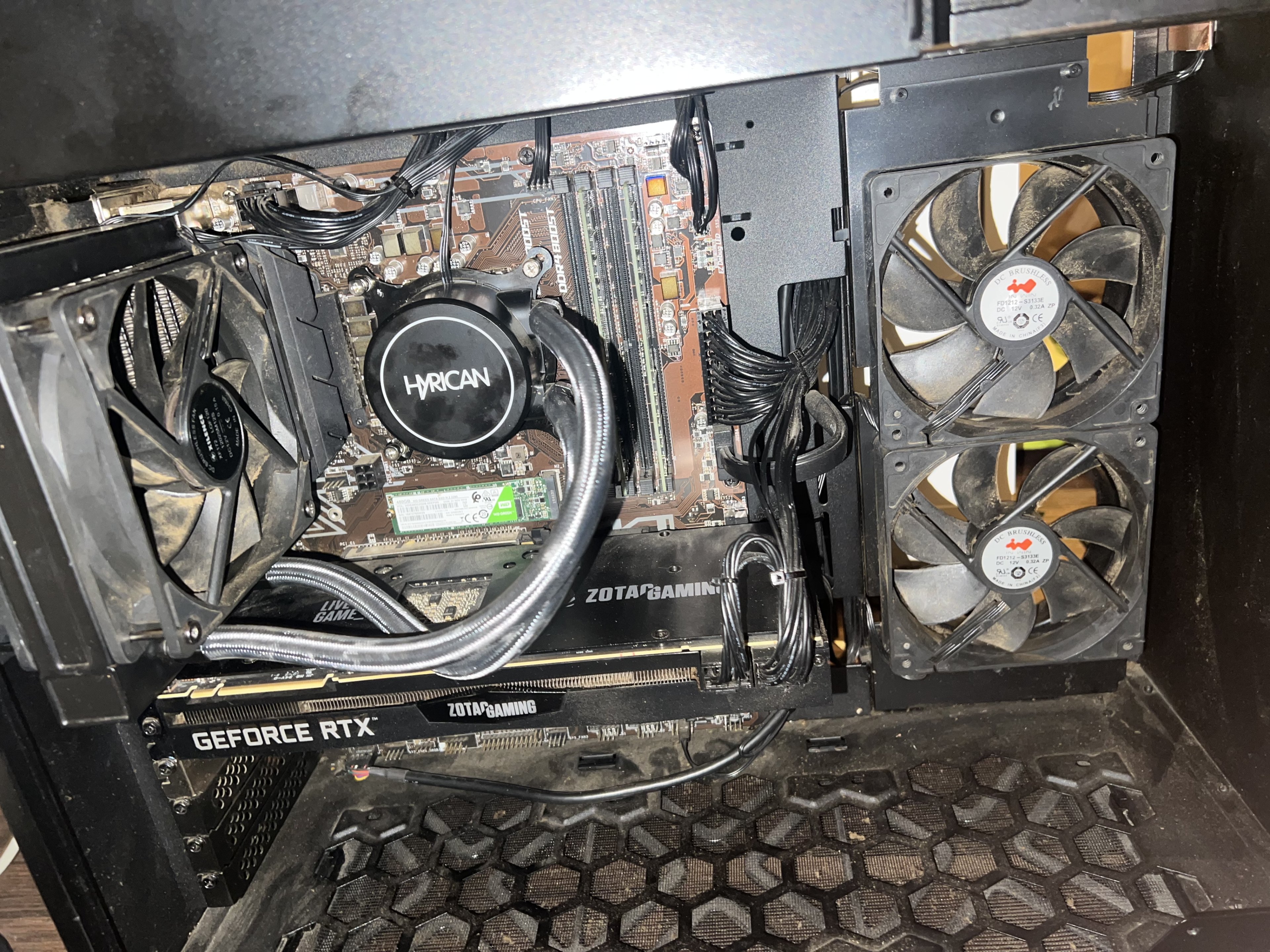

Wie ich gesehen habe waren die Lüfter auch falsch montiert.
Dadurch wurde die Temperatur zwar etwas geringer aber trotzdem konstant auf 80-90 Grad.
Bei der Wasserkühlung wird der Tank der auf dem CPU Sitzt auch extrem heiß, weshalb ich vermute das da das Problem liegt.
Da ich sehr wenig Ahnung von Computer habe, habe ich bestimmt wichtige Angaben vergessen.
PS auf dem Bildern ist er noch stark verstaubt , das habe ich alles gereinigt was das Problem aber nicht gelöst hatte.
Den PC hab ich dann mal auf 3660Mhz
Laufen lassen , da war er unter Last dann auf 70-80 Grad im Durchschnitt .
Was aber auch keine Lösung sein kann.
Die Wasserkühlung hört man aber da der Tank extrem heiß wird vermute ich das da etwas falsch ist.
Da der PC ein gekauftes System war,
weis ich nicht ob das so richtig zusammengebaut ist.
Die Lüfter beim Radiator habe ich nun in 1e Richtung eingebaut, die Blasen die Luft nun raus aus dem Gehäuse .
Verzeiht mir die Unwissenheit ich befasse mich mit Computern eher zum spielen.
Ich hoffe das jemand mir helfen Kann
Vielen Dank im Voraus für alle antworten !!

Wenn nein wäre das ein Hinweis darauf, dass die Pumpe der Wakü nicht mehr arbeitet. Nur als Erklärung warum das gefragt wird....

Du hast den PC seit 2 Jahren und jetzt erst ist die Temp zu hoch.
Ich tippe darauf, dass die AIO das zeitliche gesegnet hat.

ganz abgesehen davon könnte man mal eine reinigung in erwägung ziehen, das ist ja versifft bis zum gehtnichtmehr.
Der PC wurde inzwischen gereinigt wie im Text geschrieben.
Temperaturen sind dennoch gleich…
Eljero7 schrieb:
Nein Radiator und Schläuche sind nicht heiß
Dann hat mit ziemlicher Sicherheit die Pumpe das Zeitliche gesegnet. Die AIO ist damit defekt und muss ersetzt werden.
Reaktionen: paccoderpster, lazsniper und DON.HEROUR
Auf dem Screenshot mit Coretemp stehen 50W. Wenn die Mühle da schon auf 100°C läuft, ist die Wakü kaputt. Genauer gesagt, die Pumpe hat das zeitliche gesegnet oder der Kühler ist zu. Ohne weitere Tests wird man das nicht herausfinden, ist aber auch belanglos. Für den Laien ohne Vorerfahrung im PC bauen ist das etwa so sinnvoll wie den Ölwechsel am Auto selber zu machen. Fott damit und hol dir einen normalen Luftkühler.

Ein Schlauch muss warm sein, dann kommt das Waser zum Radiator, wird abgekühlt. Sollte kühl zur CPU zurück laufen und wieder warm werden. Wenn alle Schläuche gleich warm/kalt sind, läuft das Wasser nicht mehr, Pumpe defekt.
Aber, schau mal nach, ob das Kabel der Pumpe vielleicht nicht mehr steckt und die nur keinen Strom bekommt.
Genau, das ist mir auch aufgefallen,
Wenn er etwas runter geht mit den Watt wird er auch kühler. Unter 60 grad geht er aber überhaupt nicht.

Wäre zwar die einfachste Lösung, aber evtl. nur die billige Wärmeleitpaste des OEM Rechners eingetrocknet?
Allerdings wären die Temps dann langsam gestiegen und nicht abrupt .... ?
Drewkev schrieb:
Another AiO which died.
Ist ja nichts neues,
trotzdem fallen die Leute immernoch drauf rein.
1x nen anständigen LuKü gekauft, der hält ewig und 3 Jahre und kostet nur die Hälfte.
Reaktionen: Vitec und paccoderpster
Dann wäre aber nicht der Tank sehr heiß. Das heißt ja, dass die Wärme übertragen wird aber eben nicht abtransportiert. Da hilft eine noch so gute Paste nix.
Vermutlich ein Problem mit der Pumpe oder es ist was verstopft.
