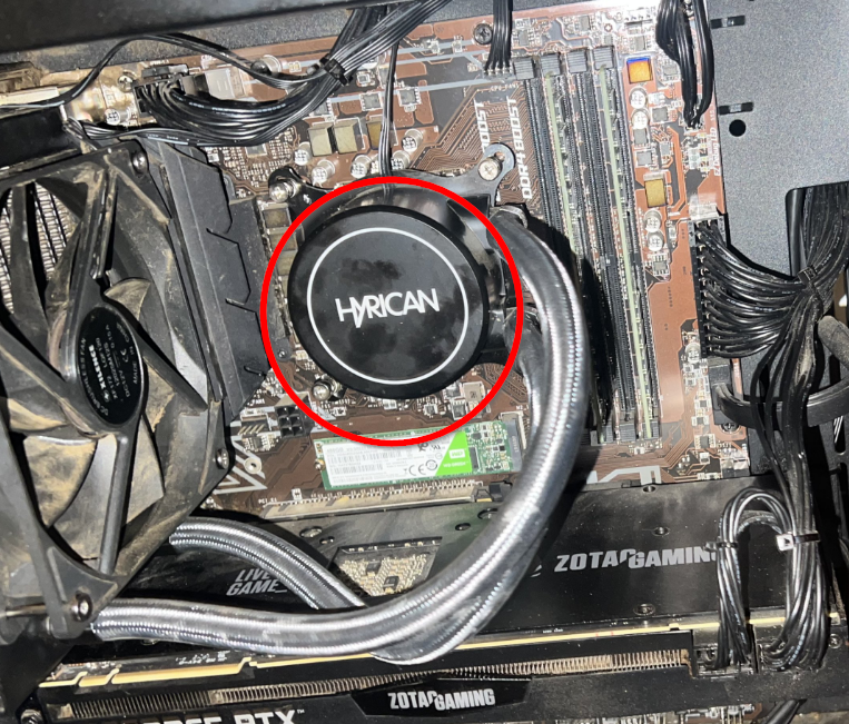

Was genau meinst du mit Tank? Das Ding über der CPU oder das Ding bei den Lüftern? Weil wenn du das Ding bei den Lüftern (den Luft-Wasser-Wärmetauscher) meinst, dann blasen deine Lüfter schlicht in entgegengesetzte Richtungen. (Deswegen die Frage nach aktuellen Bildern.)

Er bezeichnet wohl das hier als Tank:
Berichtigt mich, wenn ich falsch liege.
Genau tut mir leid, wusste nicht wie das Bauteil genannt wird. Dachte es ist die „Pumpe“
Pumpe wird sehr wahrscheinlich hin sein.
Abgesehen davon:
  • der Radiator ist zu klein für solch eine CPU (mind. 240er)
  • Schlauchverbindungen am Radiator sollten oberhalb der CPU liegen (Luftblasen)
  • das Mainboard sieht nicht danach aus, als könnte es eine so leistungsstarke CPU vernünftig händeln (Spannungswandlerkühlung)

Eine 120er AiO auf einen 9900K zu verbauen, ist schon grob fahrlässig.
Eljero7 schrieb:
Das Mainboard ist ein MSI z390 A Pro ,wird da ein besseres benötigt ?
Nein, das ist schon in Ordnung. Sieht/sah halt durch den Schmutz und durch das Blitzlicht (PCB-Farbe erscheint dadurch bräunlich) eher wie ein günstiges OEM-Board aus.
Solange du den 9900K nicht übertaktest, kriegen die Spannungswandler das hin.
Besorg dir ein ordentliches Gehäuse mit ordentlichem Airflow und einen CPU-Kühler (z.B. Noctua NH-D15, damit hast du dann für immer deine Ruhe, auch in Zukunft) und die Sache ist gegessen.
