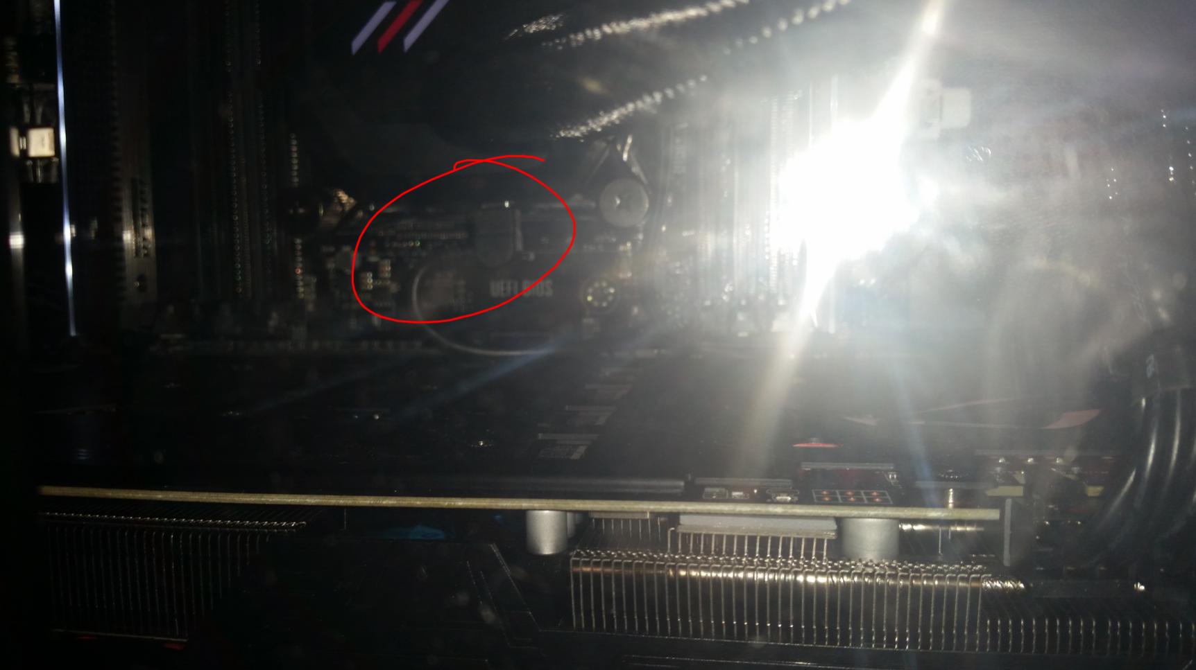

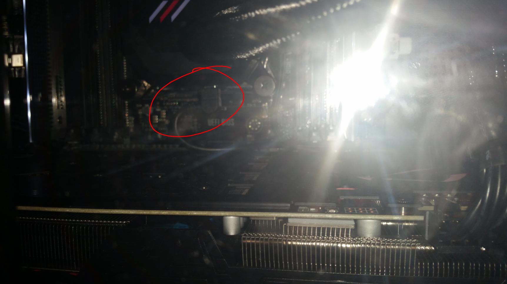

Wo hast du die Pumpe und wo hast du den Lüfter auf dem Radiator denn angeschlossen?
Ich hab hier ein Bild wo der Lüfter angeschlossen ist:
Die Pumpe ist normal an der CPU angeschlossen.

Genau das hab ich mir auch gedacht. Leider weiss ich nicht wie MIFCOM den PC zusammen gebaut hat ob alles richtig angeschlossen wurde. So wie ich das sehe ist der der Lüfter vom Radiator am CPU Fan Header angeschlossen wenn ich so das Kabel verfolge und die Pumpe am Motherboard unten unter der Graka. D.h dies ist falsch? Ich kann das nicht so einfach umstecken weil die Kabel alle ordentlich verkabelt sind. Ich muss dann halt alles abknipsen....

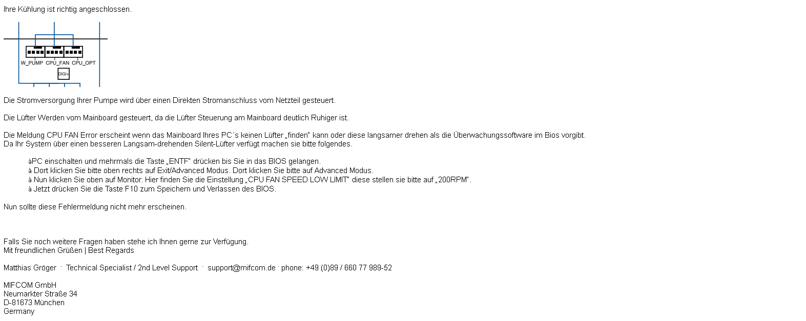

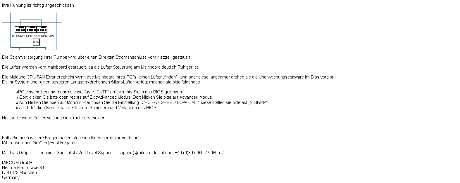

EDIT: Ich hab eine Email nach Mifcom damals geschrieben und die haben folgendes gesagt:
Die Schritte habe ich wie bereits erwähnt gemacht, hat nichts gebracht. Nur wenn ich die Schritte mache die ich Oben genannt habe, dann gehts. Dann hab ich zurückgeschrieben und hab seitdem keine Antwort mehr bekommen. Ich hab das Gefühl, dass irgendwas defekt ist....

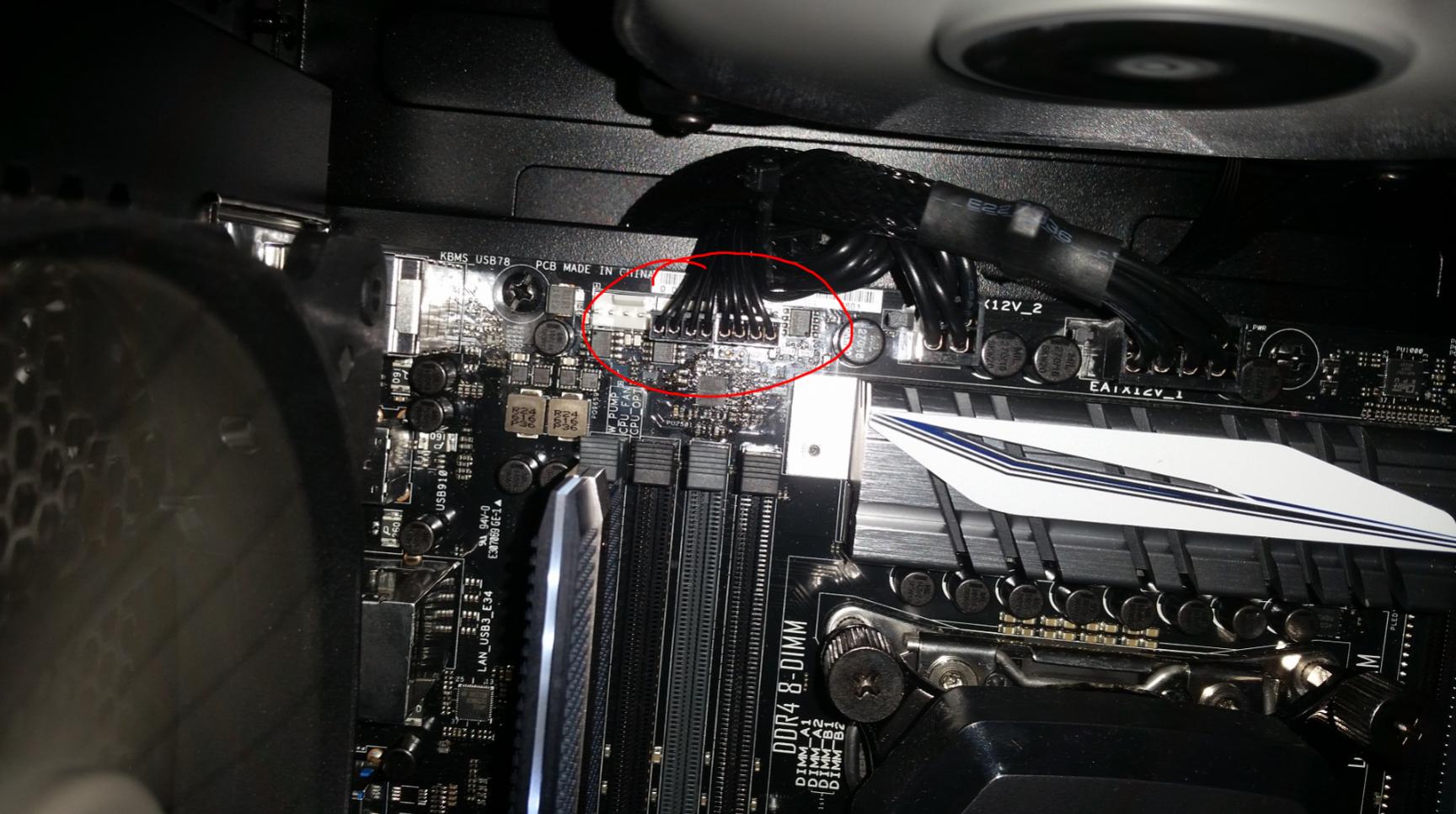

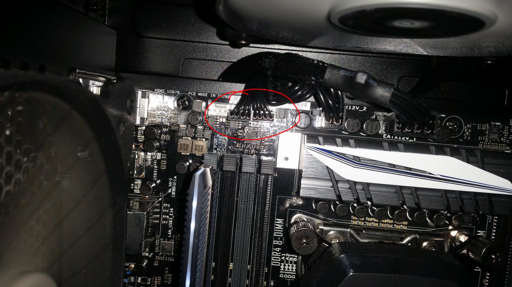

Ja beide Lüfter drehen sich. Ich hab gerade nochmal nachgeguckt und aufgeschraubt. Die beiden Lüfter die am Radiator hängen sind angeschlossen. Einer am "CPU FAN HEADER" und einer an "CPU OPT HEADER". Die Pumpe ist angeschlossen an USB 2.0 Port das unten am Mainboard liegt. Der Lüfter in der Pumpe ist am HDD Kabel angeschlossen was direkt zum Netzteil führt. Sollte auch richtig sein damit sie permanent 12Volt bekommt.

Bei Water Pump ist ja auch nichts angeschlossen. Das ist der Linke. Naja, entweder sitzt der Stecker nicht richtig oder es gibt ein Problem mit dem Lüfter oder dem Board. Auf jeden Fall kommt das Messsignal für die Umdrehungen nicht an. Aber das ist eigentlich ein Problem, das Mifcom für dich lösen sollte, wenn du den Rechner dort so gekauft hast.
Aber naja. Du könntest ja mal die beiden Stecker der Lüfter vertauschen, dann sollte es gehen.
Ich hab die beiden mal ausgetauscht, hat nichts gebracht... Der Error kommt immernoch... Ich muss wohl damit Leben dass bei CPU Fan Ignore stehen muss....
