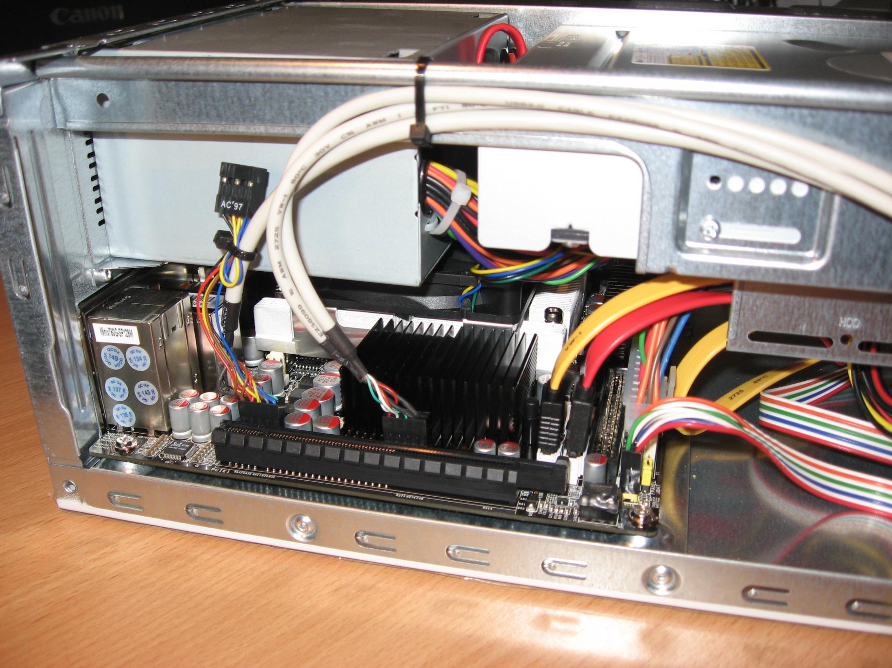

ich habe mir einen neuen HTPC aufgebaut. Wenn der Rechner läuft gibt der CPU Töne von sich als ob er Herzrhytmusstörungen hat. Ich habe den CPU schon ausgewechselt aber der neue CPU (AMD Athlon64 X2 5050e) macht die gleichen Töne wie der vorherige (AMD Athlon64 X2 4450e). Meine Vermutung ist, das ich evtl. die Taktfrequenz ändern muß?---------Kann das sein???--------- Ich habe noch keine Veränderungen im BIOS gemacht, es ist noch die Original Werkeinstellung. Lüfter habe ich abgeklemmt, daran hat es auch nicht gelegen. Es ist alles neue Hardware!!!
Mainboard J&W Minix 780G, Arbeitsspeicher OCZ DDR2 800 MHz (PC2-6400), Gehäuse JCP MI-101

Öhm sieht ziemlich eng aus - vllt ist im BIOS ein Warnpiepen für eine zu hohe CPU Temperatur eingestellt? ;)
Werden wohl die Spannungswandler sein die Pfeifen mal gerne ;)
Diese sitzen um die Cpu herum auf dem Mainboard vielleicht man Mainboard tauschen
Aber schlimm ist das Pfeifen nicht schonmal vorab;)

das geräusch kommt eher von den spanungswandlern des mainboards. was anderes kan da kaum geräusche machen. die wiederstände der cpu sind zu klein um sie zu hören(bzw scheidet die cpu schon deswegen aus, weil du 2 verschiedene eingebaut hattest)

liegt entweder am board oder am netzteil wo die spulen fietschen, mehr nich.

Der interne Lautsprecher ist nicht angeschlossen (liegt noch im Karton) siehe Bild, werde ich aber noch anschließen. Die Festplatte ist auch nicht der Verursacher der Geräusche. Das Netzteil hatte ich vom Gehäuse gelöst um festzusttellen ob es Geräusche verursacht, keine Geräusche.
