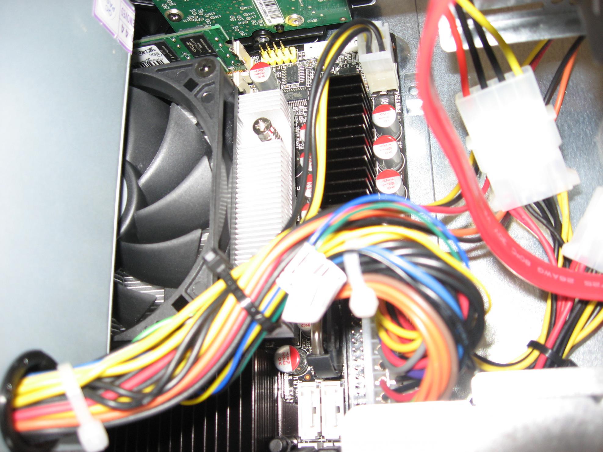

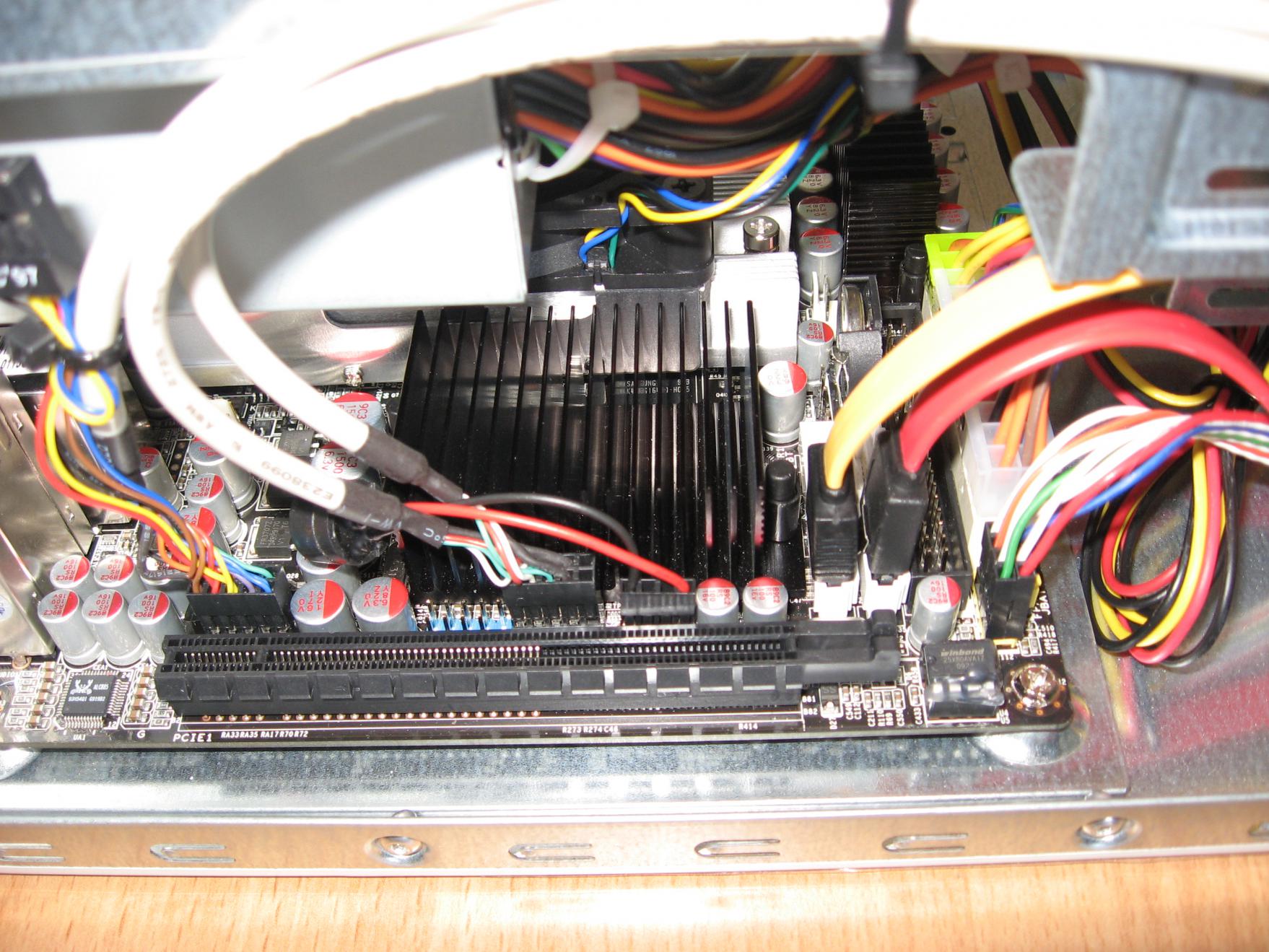

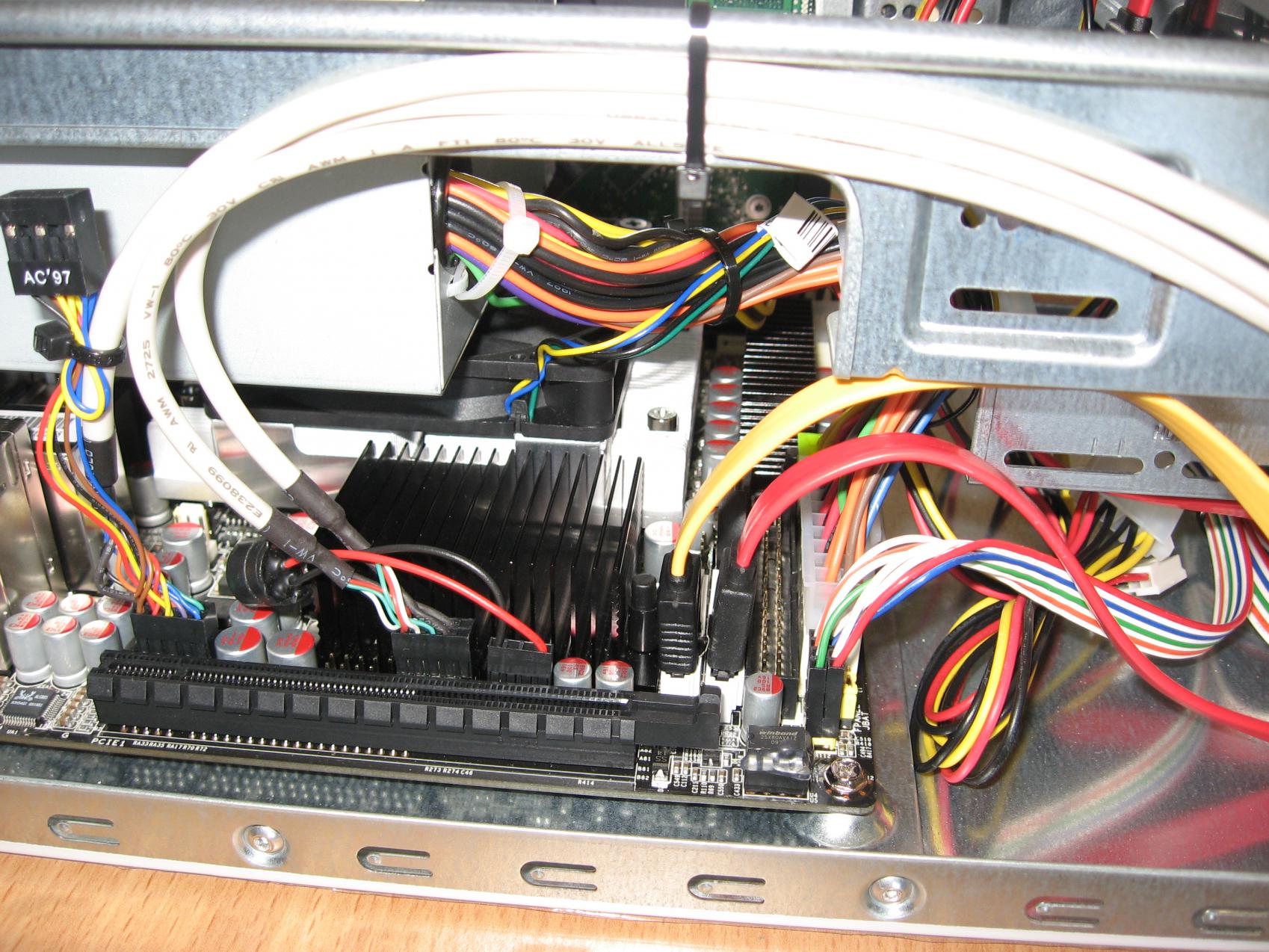

Hallo, der Patient hat immer noch Beschwerden. Ich habe mir ein neues Mainboard gekauft das Nachgängermodell J&W Minix 785 G und einen neuen CPU-Lüfter.
Dir GERÄUSCHE sind immer noch da !!!!!!!!
Somit ist bis auf das Netzteil, Arbeitsspeicher und Festplatte alles im Austausch gewesen ohne eine Veränderung.
Das Netzteil und Festplatte habe ich gelöst und zur Seite gelegt, mit dem Stethoskop (Pappröhre) abgehört, keine Geräusche.
Die Geräusche treten nicht in der BIOS Funktion auf, erst wenn ich in das Betriebssytem (XP-Pro) gehe. sie kommen aus dem groben Bereich vom CPU Standort her.
Vermutung!!!
Kann es daran liegen das ich noch einen älteren Bildschirm habe, der per VGA angeschlossen ist, irgendwie etwas mit dem Grafikchip???
Oder etwas im Bereich Taktfrequenz, Dualcore Einstellung???
Wer hat noch eine Idee und kann mir helfen.
DANKE
Viele Grüße vom netzwerk.
Die Geräusche sind metallisch, ein leichtes schleifen, unregelmäßig, ziemlich laut je nach CPU-Auslastung (Vermutung), klakkern ...

ZUSAMMENFASSUNG:
Hardware HTPC Bausatz 1:
Gehäuse JCP MI-101
Mainbord J&W Minix 780G
CPU AMD Athlon64X2 4450e
CPU Lüfter Silverstone SST-NT07
Arbeitsspeicher 4GB-Kit OCZ PC-2-6400 DDR 2 SODIMMCL5
Festplatte WD Caviar Green 500 GB (WD 5000 AADS)
Laufwerk LG CH 08L510 Blu-ray
Betriebssytem XP-Pro
Problem:
Geräuschentwicklung sobald das BIOS beendet wird und es ins Betriebssystem geht. Ständiges lautes Geräusch (bereits während der Installation). Das Geräusch hört sich metallisch an und ist im hohen Frequenzbereich angesiedelt.
Maßnahmen:
Austausch mit neuen Hardwarekomponenten, ohne Erfolg:
Hardware HTPC Bausatz 2:
Mainbord J&W Minix 785G
CPU AMD Athlon64X2 5050e
CPU Lüfter Low Profile Minix A 01
Weitere Maßnahmen, ohne Erfolg:
Starten von einer LIFE-CD (Festplatte abgeklemmt).
Interner Lautsprecher abgeklemmt.
Bios Einstellung geändert HD Audio Azalia Device und HDMI Audio (RS 780) auf Disabled gesetzt.
Und die Üblichen Maßnahmen wie CPU Lüfter abgeklemmt, Netzteil, Festplatte auf Geräusche überprüft u.a.
Anmerkung:
Alle verbauten Teile sind Fabrikneu, somit ist es sehr verwunderlich das die Geräusche auf beiden Mainboard von J&W Minix auftreten.
Fazit:
Somit kann es nur noch eine inkompatibilität von den verbauten Teilen bzw. einer BIOS Einstellung sein, oder???
Zip Datei Aufnahme vom Geräusch fängt beider sechsten Sekunde an, im Hintergrund.
Wer kann mir weiterhelfen ???
