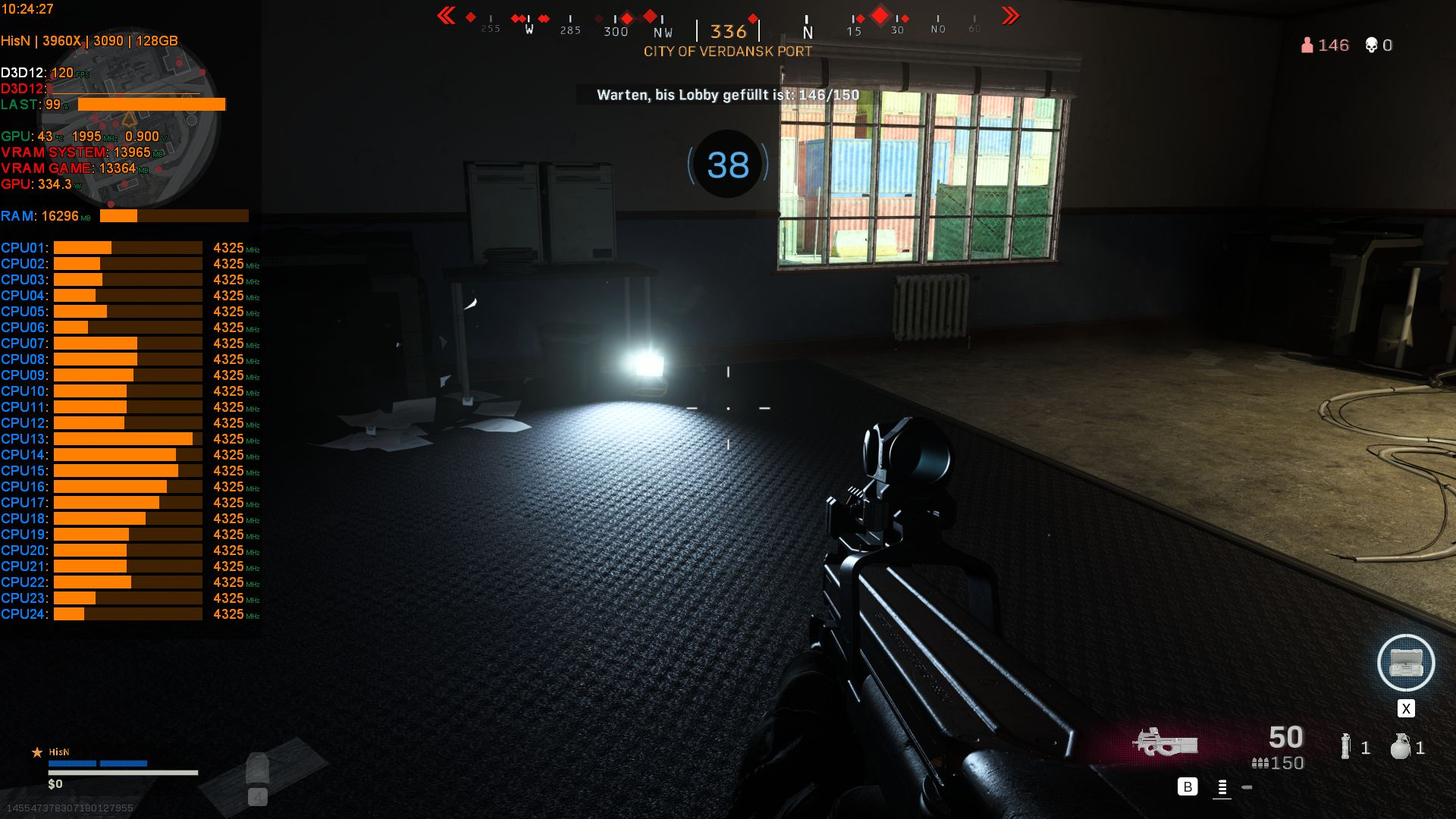

ich habe das Problem, dass z.B. bei spielen wie Warzone oder Valorant meine CPU auf 100% Auslastung läuft, während meine Grafikkarte immer auf unter 10% bleibt. Dadurch erreiche ich natürlich weniger fps als möglich + mein CPU Boxed Lüfter dreht völlig durch. Ich sende euch mal ein Beispiel wie mein Taskmanager aussieht, wenn ich Warzone an habe: Ein weiteres Bild, was eventuell helfen könnte, habe ich im Geräte-Manager gefunden: Alle Treiber sind soweit richtig installiert, und zur Info ich habe meinen PC vor kurzem aufgestockt und alle Teile sind neu, bis auf HDD und SDD, sowie das Gehäuse.

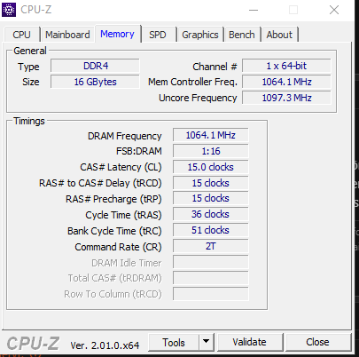

Die Ram Konfiguration ist auch mehr als Käse, 3x8? Dazu Aegis Resterampe?
Ist der überhaupt richtig konfiguriert? Das schreit Quasi nach 2133Mhz default Einstellung.
CPU-Z, Reiter Memory:
https://www.computerbase.de/downloads/systemtools/cpu-z/
Kontrollieren, Screen posten und im BIOS richtig einstellen.

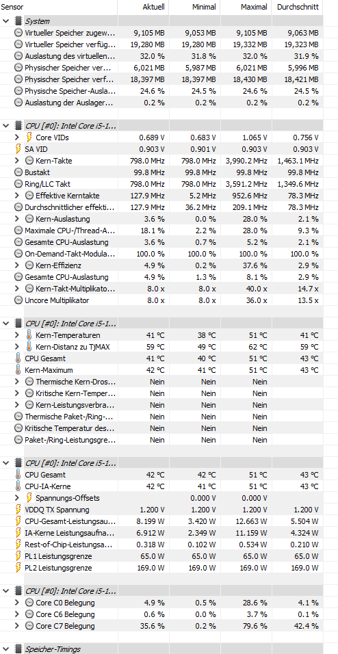

Wie warm wird die CPU eigendlich in der Sauna?
HWiNFO: https://www.computerbase.de/downloads/systemtools/hwinfo/
Sensors-only starten, Temps kontrollieren auch auch hier nen Screen posten.

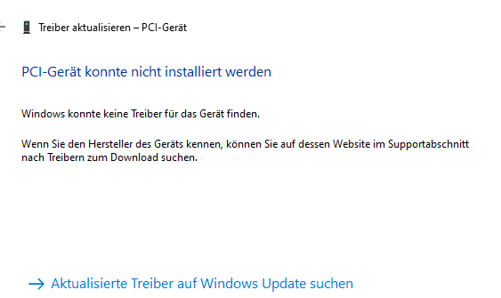

Festplatte D: hat eine Auslastung von 60%. Was macht die da im Hintergrund? Und du hast Ausrufezeichen hinter Systemgeräten. Alle Treiber installiert?
Laufen die 3x8GB eigentlich im Dual-Channel (eher nicht)
Und unbedingt alle Treiber installieren, die Ausrufezeichen im Gerätemanager müssen weg !!!

Ich kriege die Ausrufezeichen nicht weg, wenn ich auf treiber aktualisieren gehe, kriege ich die Info, dass alle Treiber auf dem aktuellsten Stand sind. Ich kenne mich generell nicht besonders gut in der Materie aus, ein neuer Lüfter für die CPU ist bereits bestellt.

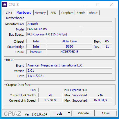

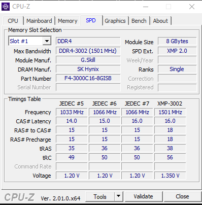

Bitte den Reiter Mainboard, memory und SPD auch.
Lad Mal bei ASRock die Treiber runter und installiere sie mal mit der zugehörigen Routine.
Ich erinnere mich, das es mal bei Asus ein Gerät gab, das einfach nur PCI Gerät hieß.
Ein Treiber von der Asus Support-Seite des MB war dafür nötig. Dann war es weg.

Danke vorab, werde ich leider erst morgen installieren können. Das waren übrigens die Daten während ich nichts auf hatte, bis auf discord und einen Web browser.
auf welcher Auflösung spielst Du? 1080p vllt? Oder gar 720p wegen FPS braucht mehr fps und so?
Wenn ja, trägt das evtl zum Problem bei. Diese Spiele sind eh schon CPU lastig und bei <= 1080p kommt man schnell ins CPU limit.
Die CPU taktet korrekt also der 12400F hat 4,0Ghz All Core aber der RAM läuft bestimmt ohne XMP
also nur mit 2133Mhz und im Single Channel !? Von wie viel FPS reden wir eigentlich 100 oder 200 ?

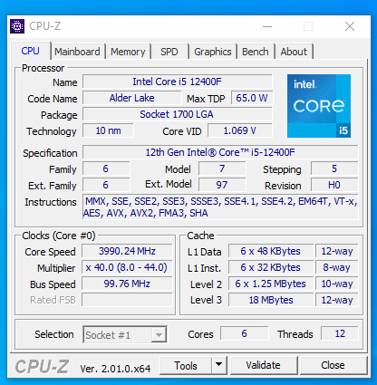

Hallo zusammen, ich habe jetzt erstmal einen Ramstick rausgenommen und hier die benötigten screens. Ich spiele bei jedem Spiel die höchste Grafik bzw. so hoch wie möglich

RAM ist lahm und steckt nicht richtig, was die Bandbreite halbiert.
Wer hat Dir das verkauft?
