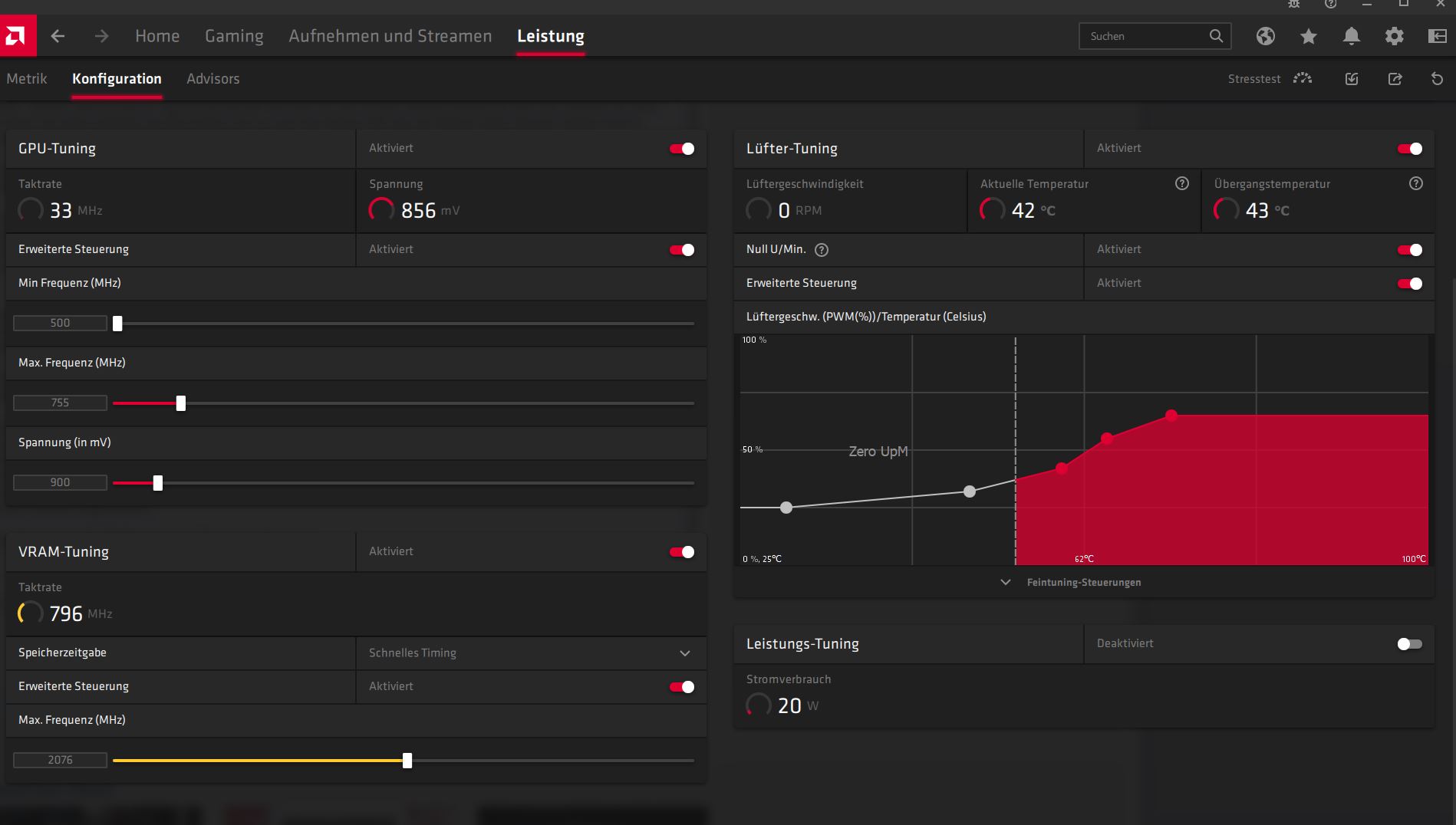

Ich habe völlig zufällige Abstürze (mal Gaming, meist bei der Büroarbeit - aber das ist halt auch der größte Teil der Zeit, wo der PC läuft - passiert meist einmal am Tag und der Rechner läuft sehr viel und ich kann meistens problemlos auch mal 2Stunden am Stück zocken), bei denen entweder das Bild einfriert und nur noch Kalt-Reboot hilft oder der Rechner selbst rebootet. Danach kommt immer die Fehlermeldung "Default Radeon Wattman Settings have been restored due to an unexpected system failure".
Die erste Frage wäre, ob das darauf hinweist, dass der Fehler bei der Grafikkarte zu suchen ist oder ob das nur heißt, dass der Reboot dazu führt, dass die Radeon-Software sich zurücksetzt, ohne dass der Fehler aber an der Grafikkarte gelegen haben muss.
Ich habe natürlich auch erst mein RAM-OC im Verdacht gehabt. Aber zum einen habe ich da nun noch mehrfach lange Karhu Memtest drüber laufen lassen (über 10.000%) und da gibt es keine Fehler, zum anderen kenne ich das übliche Verhalten bei instabilem RAM: Windows-Betrieb oder Office sind unproblematisch, erst wenn der RAM beim Gaming gefordert ist, gibt es Fehler und die äußern sich üblicherweise in einem CTD ohne Fehlermeldung, nicht in einem Freeze.
Ich habe an anderer Stelle schonmal den Hinweis bekommen, ich glaube von @Tornavida , dass es ein komplettes Neuaufsetzen der Grafiktreiber gebraucht habe, um das Problem zu lösen inkl. temporärem Ausstellen von rBAR und allem möglichem anderen.
Ich habe jetzt auch für den 21.4.1-Treiber nochmal komplett mit DDU aus dem abgesicherten Modus neu aufgesetzt, aber leider besteht das Problem weiterhin.
Ich habe einen anderen Verdacht: Die Karte ist overclocked und undervoltet. Auch wenn das alles mit Benchmarks als stabil getestet ist, würde ich dort am ehesten das Problem vermuten - ohne zu wissen, wie ich es lösen soll, denn die Benchmarks (Timespy etc.) laufen ja durch, ich sehe nicht, wie ich damit die Stabilität in Bezug auf mein Problem testen kann. Ich habe auch das Gefühl, dass es besonders häufig relativ kurz nach einer Gaming-Session, also nach einer (fast) Vollauslastung passiert. Deshalb habe ich mich gefragt, ob da eventuell irgendwie die Spannungssprünge o.ä. nicht passen. Weiterhin habe ich ein extremes "Low-Power-Profil" für Pro Evolution Soccer (weil der Framelimiter da nicht funktioniert), auch damit ist es schon mehrfach abgeschmiert.
Oder vielleicht doch das Netzteil, das auch ohne Auslastung irgendwelche Spannungspeaks nicht verkraftet?
Ich hänge die beiden Profile mal an und freue mich über Input.
Edit: Achso - ehe das jetzt als erster Vorschlag kommt: Ich habe die Grafikkarte auch schon einfach auf Default gesetzt und meine, dass dann der Fehler auch aufgetreten ist. Ich werde das aber jetzt noch einmal tun und Rückmeldung geben.

Du betreibst OC und UV bei der GPU. Der Treiber meldet "regelmäßig" ein problem und du suchst woanders als bei der GPU?
Das ist als wenn dein Automotor an mangelnder schmierung verreckt und du anstatt das Ölproblem anzugehen den Gurtstraffer überprüftst.
Jede GPU ist anders. Eine lässt sich besser OC oder UV und eine andere eben schlechter. OC und UV ist immer Betrieb außerhalb der Spezifikation. Das kann gut gehen, muss aber nicht.

Deshalb ja meine Frage, wie die Fehlermeldung richtig zu interpretieren ist, denn da steht nur was von einem allgemeinen "system failure". Ich meine mich erinnern zu können, dass der Radeon Treiber letztlich in die WinRegistry eingreift und vielleicht wird das ja zurückgesetzt, obwohl der Fehler ganz woanders liegt.
Ich mache das seit mittlerweile 3 AMD-Generationen und so ein Verhalten (Benchmarks und Gaming-Auslastung völlig stabil, dafür Abstürze in Office) habe ich noch nicht erlebt und macht für mich aus technischer Sicht erstmal auch keinen Sinn.

Wie du auch schon selbst festgestellt hast, wäre es am sinnvollsten, erst mal zu testen, ob die Fehler ohne OC/UV (natürlich das auch mal beim RAM rausnehmen) auch auftreten. Wenn nicht, liegt es wohl daran.

Jetzt fällt mir noch was auf: Was ist denn eigentlich die Werkseinstellung - ich kann da "Voreinstellung/Automatisch/Manuell" auswählen. Wenn ich "zurücksetzen" wähle, nimmt er "automatisch", darunter gibt es noch mehrere Profile (Energiesenkung, Übertaktung....). Müsste es nicht "Voreinstellung" sein?

Ansonsten würde ich auf das Netzteil tippen. Das sich die Radeon Software zurücksetzt nach einem Systemabsturz ist normal und hat nichts mit der GPU zu tun.

Zu guter letzt möchte ich ungern einfach alles UV/OC rausnehmen, das ist ja auch Zeit und Arbeit und nach allen möglichen "synthetischen" Tests ja auch stabil und wenn ich es raus nehme und das Problem ist weg, was hat mir das dann geholfen? Weder weiß ich, welches der beiden (GPU/RAM) nun die Ursache war, noch sehe ich das als Lösung, denn was soll daraus folgen: Wieder bei Null anfangen oder OC einfach lassen?
Insofern werde ich jetzt erstmal die GPU auf Werkseinstellungen laufen lassen und, wenn es bei den Abstürzen bleibt, anschließend das RAM-OC rausnehmen.
Deshalb möchte ich nochmal fragen: Was ist denn eigentlich die Werkseinstellung - ich kann da "Voreinstellung/Automatisch/Manuell" auswählen. Wenn ich "zurücksetzen" im Treiber wähle, nimmt er "automatisch", darunter gibt es noch mehrere Profile (Energiesenkung, Übertaktung....). Müsste es nicht "Voreinstellung" sein?

Die Standardeinstellung ist Voreinstellung/Ausgewogen.
Bevor du alles OC/UV rausnimmst speichere es dir doch einfach als Profil im Bios, dann kannst du es später einfach wieder laden.
