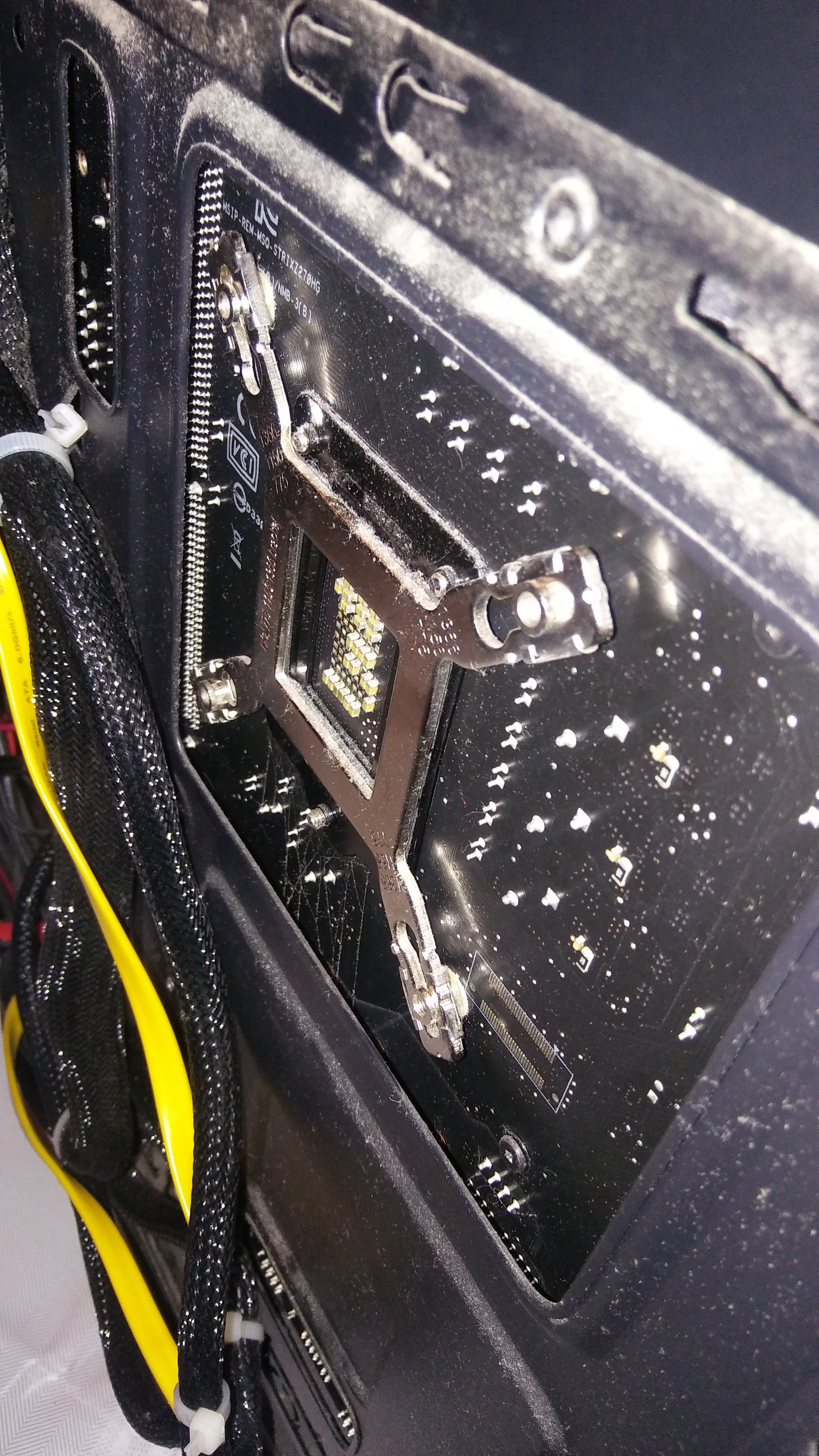

Vorne sin keine schrauben aber es ist hinten angeklebt was bei jeder backplate ist. Ich muss es vom kleber befreien aber wie?Cardhu schrieb:Es war möglicherweise nicht das Schlauste.
Wieso geht denn die Backplate nicht ab?
Vorne die Schrauben nicht gelöst?

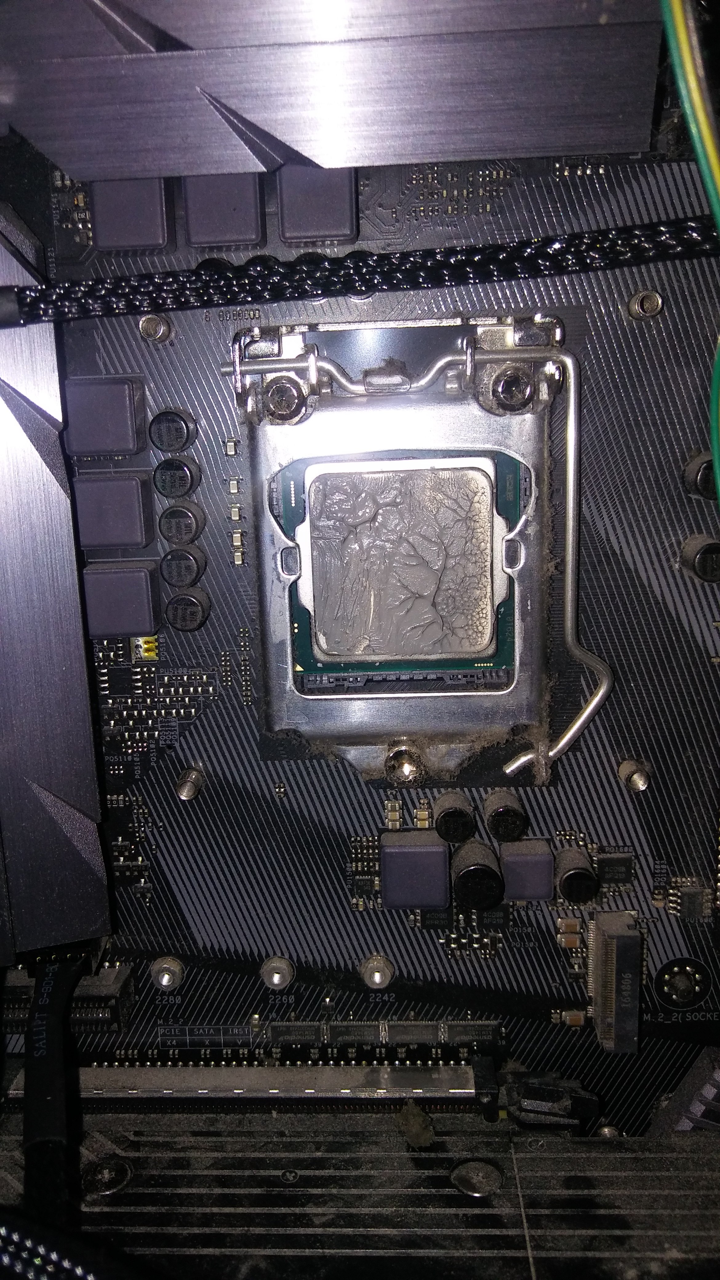

Zeig uns doch bitte mal ein paar Bilder der Kühlermontage und der Backplate.
Und mach einen Bios Reset. Und teil uns bitte mit, wie die Temperaturen in Windows und bei Volllast aussehen.
Bisher stochern wir hier im dunkeln.

Außer meint die stock Intel Backplate. Die ist normalerweise fest.Cardhu schrieb:Es sind nur die allerwenigstens Backplates verklebt..
Einfach abziehen mit etwas Gefühl

Die H45 hat eine eigene Backplate. (Die könnte 4 kleine Klebestreifchen haben)
und Intel hat normalerweise keine Backplate verbaut, weil der Intelboxed-Kühler Pushpins verwendet
Ausschließlich manche OEM-Modelle haben eine verklebte Backplate.

Der Intel Sockel hat doch hinten standardmäßig eine "Backplate" die mit dem Sockel Bracket durchs Board verschraubt ist.Cardhu schrieb:Die H45 hat eine eigene Backplate. (Die könnte 4 kleine Klebestreifchen haben)
Das hier: https://lh3.googleusercontent.com/p...YNLKMRX6JwL0TRzb-QvMJ5cDLGEkbflK1odV4l_ghod30

Ich hab keine Ahnung was der Fachbegriff für die Verschraubung des Sockels ist
Aber ich habe noch nie gehört, dass das jemand Backplate nennt. Das bezeichnet eigentlich immer die Kühler Backplate. Die Verschraubung vom Sockel löst man ja auch nie.

Naja, es ist ne platte auf der sockelrückseite...back...plate...ähnlich dem Standartteil bei AMD Sockeln. Nur da ist sie einfacher abnehmbar.
Und die löst man je nach Board und Einsatzzweck schon. Zwar selten, aber zB bei Sockel 1366 und 2011 gabs da für Server vs Consumer andere Intel Backplates, die man durch Lösen des Sockelbrackets tauschen konnte.

wenn nach Austausch / Reparatur die temps nicht mehr stimmen kann es nur wärmeleitpaste oder der Kühlersitz oder kein Wasserdurchfluss sein. Alles nochmal prüfen, dann müsste der Fehler zu finden sein

wenn du die alte Back Plate nicht lösen kannst, isse festgepresst aber halb so schlimm da die Löcher ja für den neuen Kühler passen. Schrauben gleichmäßig fest angezogen?

Das sieht aus als ob von hinten nicht mal die richtigen Muttern verwendet worden sind. 2x dick und 2x dünn....
Mit einer alten Backplate wird wahrscheinlich der Anpressdruck nicht stimmen. Andere Ursache die mir noch einfällt wäre die Stromversorgung der Pumpe vergessen.
Aber es wird sicherlich der Anpressdruck sein, weil offensichtlich die WLP nichtmal zur Seite rausgedrückt wurde.

Ist egal. So viel Paste isses nicht, und Anpressdruck schiebt eh alles überschüssige zur Seite raus.Nickel schrieb:Ziemlich fett Paste drauf auf der CPU (Bild), nur mal so nebenbei erwähnt.

Mag deine Erfahrung sein, je nachdem wie du dem Kühler einen Anpressdruck verpasst.Powl_0 schrieb:Ist egal. So viel Paste isses nicht, und Anpressdruck schiebt eh alles überschüssige zur Seite raus.
Meine Erfahrung sieht da anders aus, besonders bei Wasserkühler.
Paste sollte man schon anständig auftragen und am besten verteilen.
Und wann wurde das Bild #27 gemacht, nach dem runternehmen des Kühler 🤷♂️

Nö. Richtig verschraubt wird immer jeglicher Überschuss zur Seite raus gequetscht. Selbst wenn du nen kompletten Eimer WLP drauf klatscht.Nickel schrieb:Mag deine Erfahrung sein, je nachdem wie du dem Kühler einen Anpressdruck verpasst.
Wenn das bei dir nicht so ist, hast du deine Kühler nie richtig verschraubt. Die Schrauben kreuzweise und fest genug, dann ist "zu viel WLP" kein Problem.
