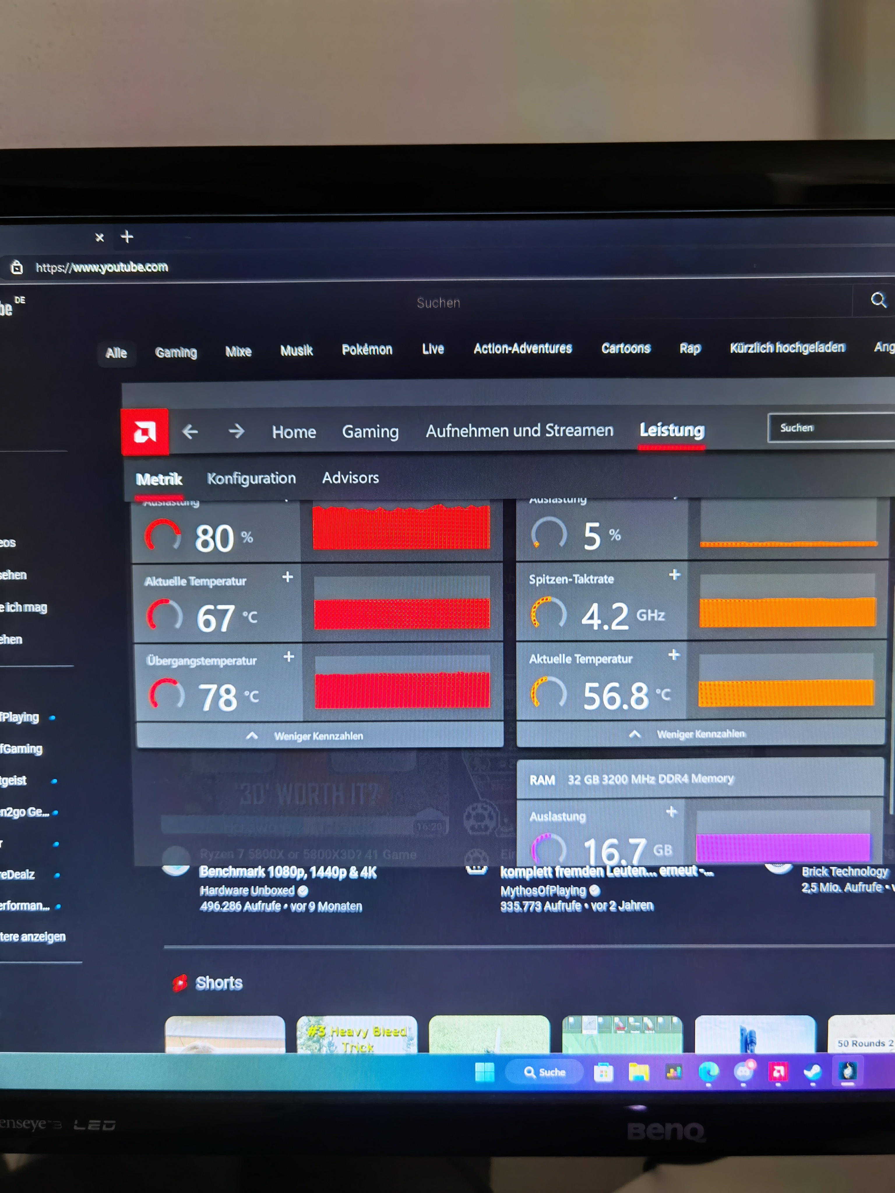

Zurzeit Spiele ich nur Escape from Tarkov, Hunt Showdown und Hogwarts Legacy. Sobald meine FPS unter 80 sind, fühlt sich es so an als ob ich mit 20 FPS spielen würde, es ruckelt halt extrem. Das Problem ist das ich kaum die 80 FPS erreiche, sondern meist nur 60-70. Außerdem werden, vorallem in Escape from Tarkov, die FPS immer weniger von Match zu Match, bis sie irgend wann bei 30 sind. Es hilft dann nicht das Game Neu zu starten, sondern der ganze PC muss neu gestartet werden, dann geht es wieder. Mir ist aufgefallen, das der Prozessor nie über 13% auslastung erreicht (siehe Bild, es wurde während eines Games aufgenommen) . Diese Probleme hatte ich mit der 3070 ti nicht, dort war der Prozessor immer zwischen 40 und 60%. Treiber hab ich natürlich auch auf den neusten Stand. Vllt hatte jemand schonmal so ein Problem, hab im Forum ein bisschen rumgesucht, aber nix derartiges gefunden.
Habe von einer 3070ti auf eine 6900xt gewechselt. Hab den ganzen PC neu aufgesetzt und auf Windows 11 gewechselt. BIOS geupdatet, RAM auf 3200 MHz gestellt und Smart Access Memory aktiviert. Mein Xiaomi Monitor ist auf 144Hz eingestellt und Freesync ist aktiviert. Treiber alle aktuell. Spiele neu installiert.

Finde es klingt nach einem Hitzeproblem, das sich die Grafikkarte runtertaktet um nicht zu überhitzen ... drehen sich die Lüfter beim spielen?
@Mydgard komischer weiße eben nicht. Die Lüfter drehen sich aber sind sehr leise. Sie erreicht gerade einmal 60-70 Grad Celsius und der Prozessor nur 30 bis 40. Hab auch mal zur Kontrolle bei ICUE nachgeschaut, dort sind alle Daten gleich

CMOS Reset machen und überprüfen ob sich an der Auslastung was ändert. Falls ja, alles wieder aktivieren, XMP und R-Bar.
Die cpu ist zu 13 % ausgelastet wie du schreibst, wie ist denn die Auslastung der gpu. Wenn die 100% ist, kann deine cpu nicht mehr liefern.
Wenn deine GPU unter 95% ausgelastet ist (was sie bei dir ja ist), bist du im CPU Limit. Das heißt du stellst jetzt entweder Settings herunter die deine CPU stark beanspruchen oder du stellst bestimmte Grafikeinstellungen hoch damit deine GPU mehr zu tun hat.
@Tobi...:D spiele hauptsächlich auf Mittel, Texturen zwar hoch aber Schatten und den Rest niedrig. Aber ich kann mal alles hochschrauben und schauen was passiert
