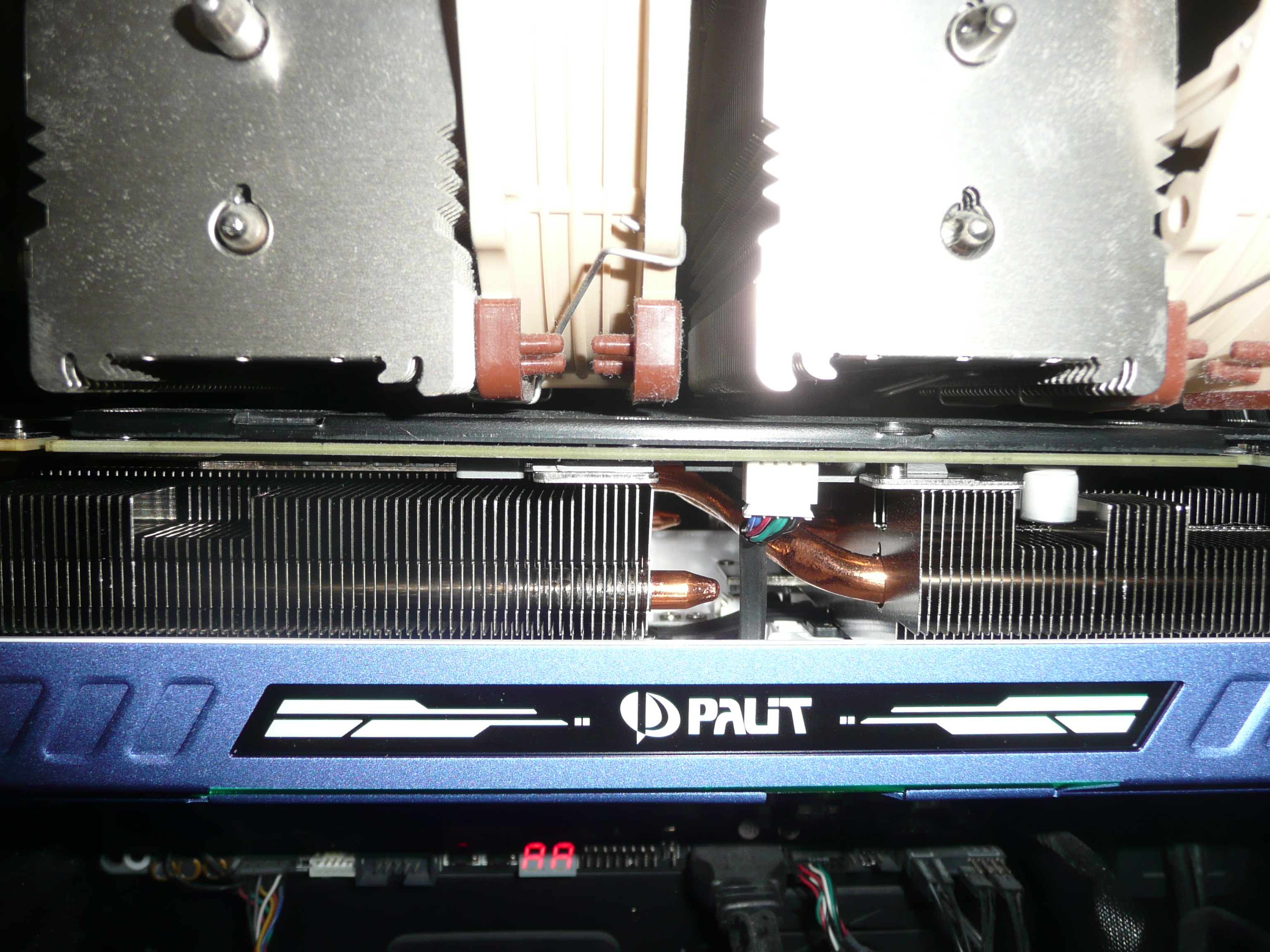

DJMadMax schrieb:
wo sich mir in einem normalen Tower ehrlich gesagt nicht der Sinn erschließt.
mir schon:
man kommt super an die verriegelung des PCIe-slots ran. den D15S gab es herbst 2014 leider noch nicht.
gerade im mATX-bereich gibt es nicht wenige MBs bei denen der D15 den ersten x16-slot blockiert. klar kann auch der D15S zu problemen führen. das teil ist einfach ein sperriges ungetüm.
Reaktionen: DJMadMax
