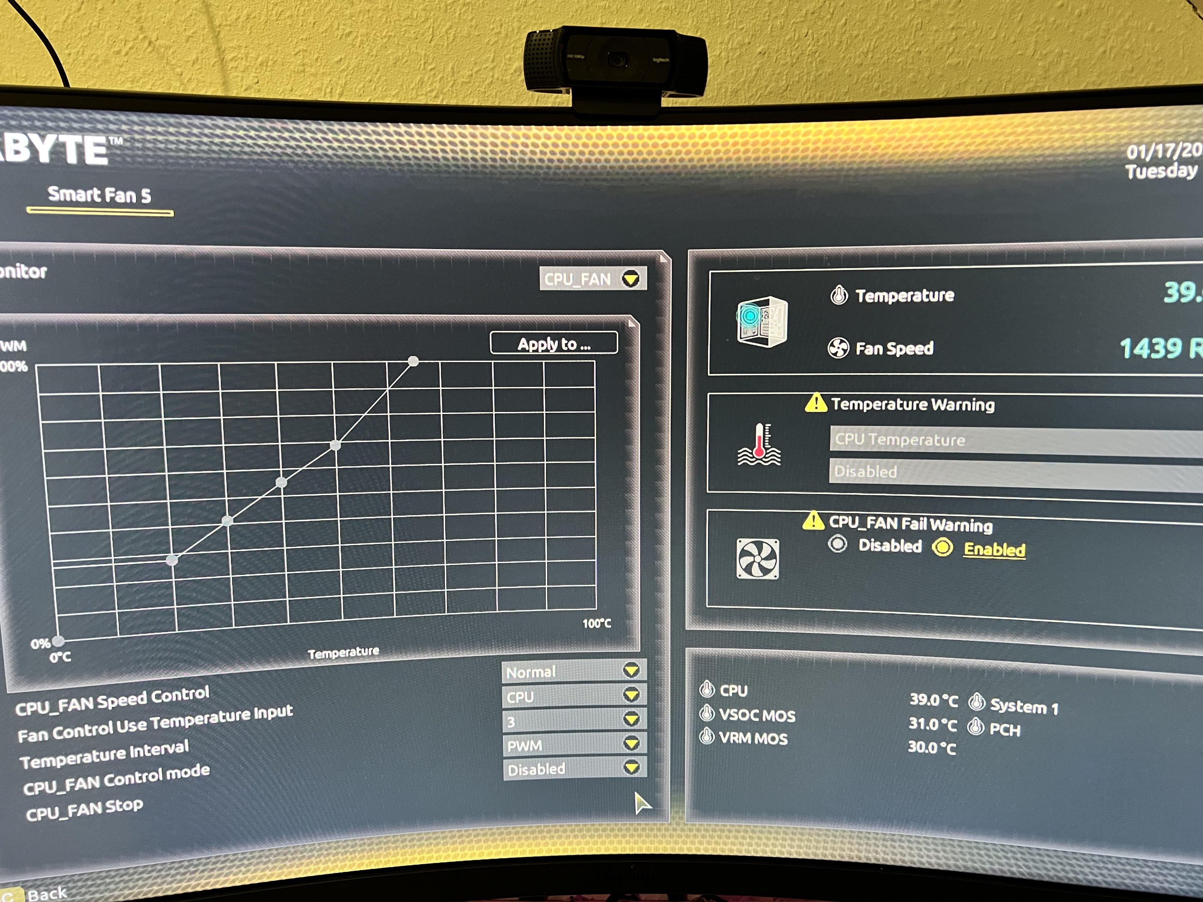

Hab ich erledigt. Die Lüfter, stelle ich auf Sensor CPU oder? Gibts noch Vorgaben / Empfehlungen für die CPU Kurve?

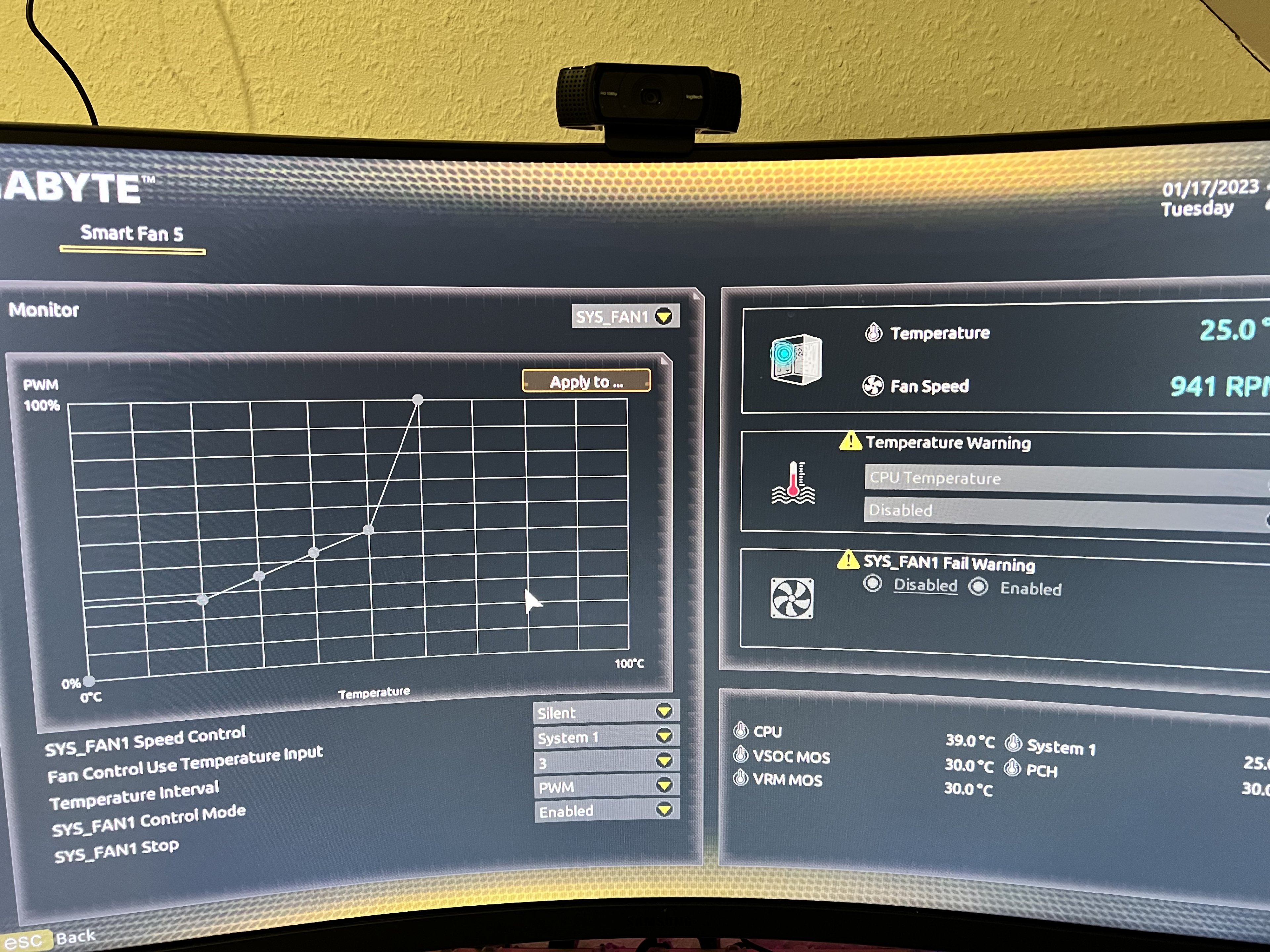

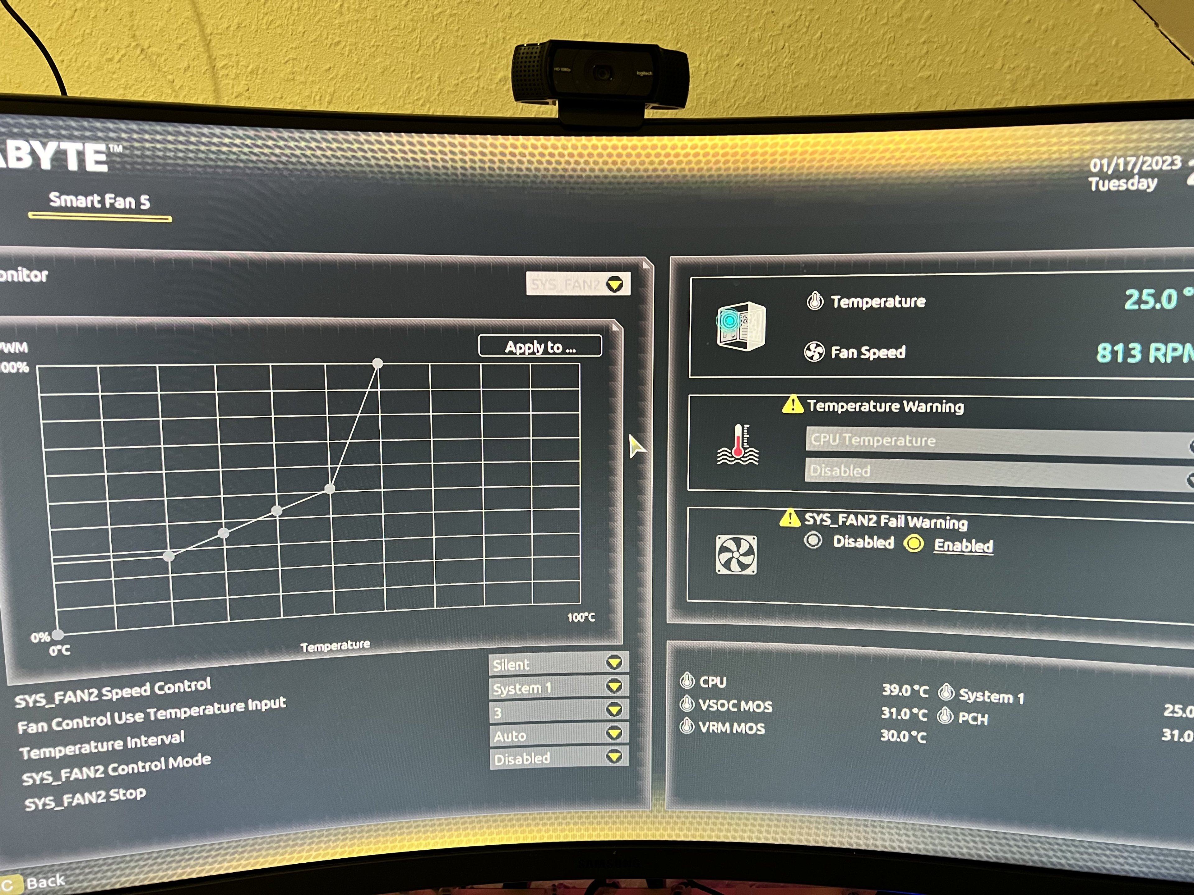

Die vom Gehäuse? Reicht eigentlich wenn sie stetig für Luftustausch sorgen. Ich würde da eher nach GPU oder MB regeln. Unter 60°C niedrigste Drehzahl und darüber eine Drehzahl knapp unter der Hörbarkeitsgrenze. Und dann unter Dauerlast schauen wie sich die Temperaturen in deinem Schwitzkasten entwickeln. Dass das Gehäuse nicht gerade optimal für so was ist, wurde dir ja bereits gesagt.
Kommt auf den Kühler an der letztlich verbaut wird. Dann kann man sich um die Lüfterkurve bemühen.
Bei deinem Boxed sollte er schon auf die CPU-Temperatur reagieren, aber Faustwerte kann ich dir da keine geben. Außer halt über 90°C volle Drehzahl und unter 50°C so 30% Drehzahl.
Wichtig ist halt, dass er im "Arbeitsbereich" von 50-85°C nicht nervt. Lässt sich aber beim Boxed nicht immer verhindern.

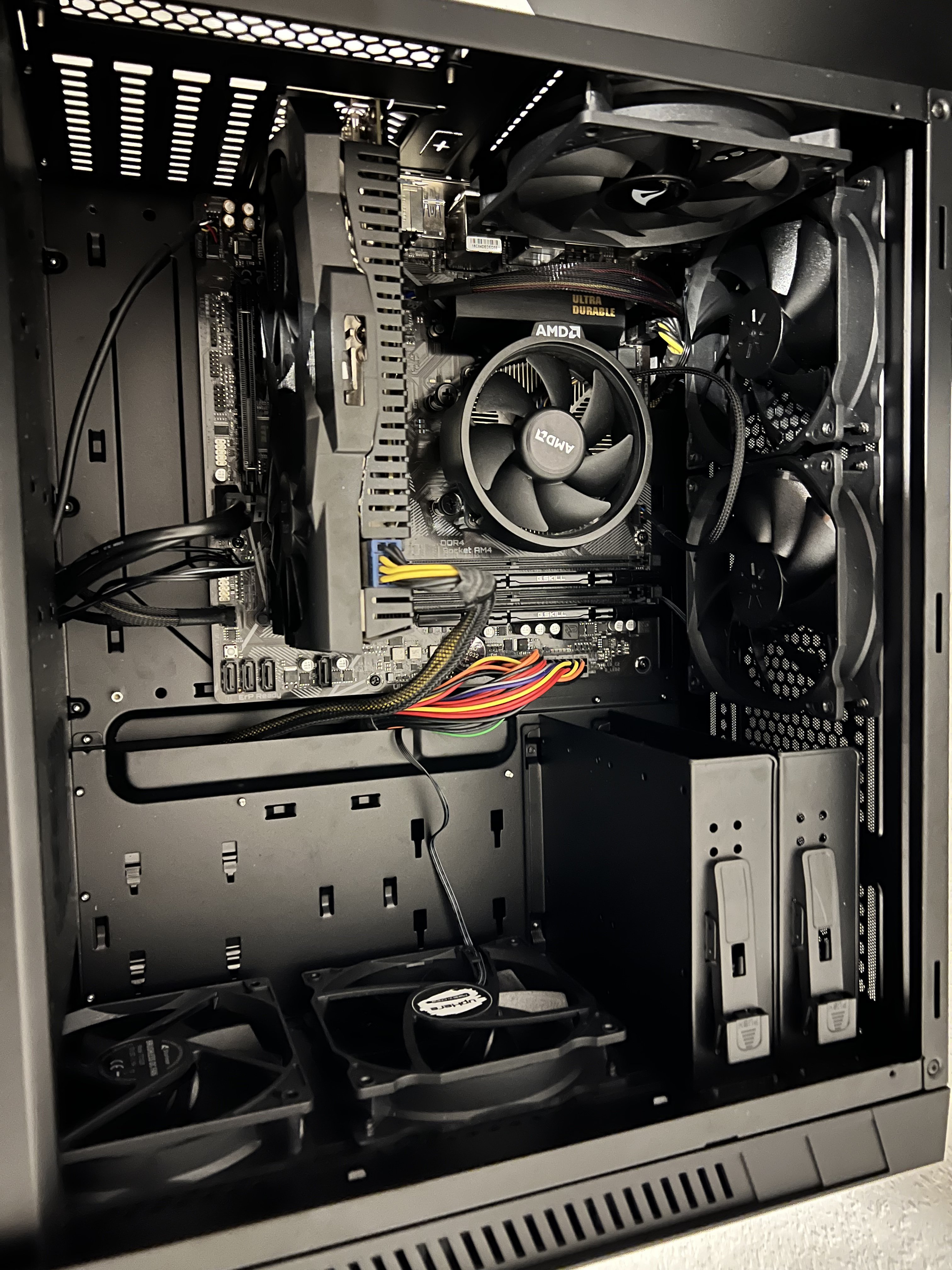

@ghecko ja die Lüfter gedreht.
Hier die Einstellungen im BIOS und ein Blick ins Gehäuse.
Hörbar sind die Lüfter ziemlich 🙈 ich mach jetzt den Lastentest. Für GPU habe ich keine Anzeige der Temp im bios

habe den Kühler drauf, bis morgen aber noch mit der alten Paste, zum Test mal Cinebench laufen lassen, wo gestern 93°C waren, sind's heute 69 °C, also fast 30 °C Unterschied, schon erstaunlich.
Den Lüfter hab ich an die Seite gebracht, das er die Hitze aus den Lamellen nach außen befördert.
Die Front Gehäuselüfter "pusten" also zum CPU Kühler, dieser zieht die Wärme und "pustet" es nach hinten zu den Gehäuselüfter, welche die Luft auch nach außen befördern. Sollte also passen :-) Ich werde alle Lüfter nochmal austauschen gegen Noctua NF-S12A, ist zwar teuer, aber flüsterleise, dann ist die GPU das lauteste :-D
