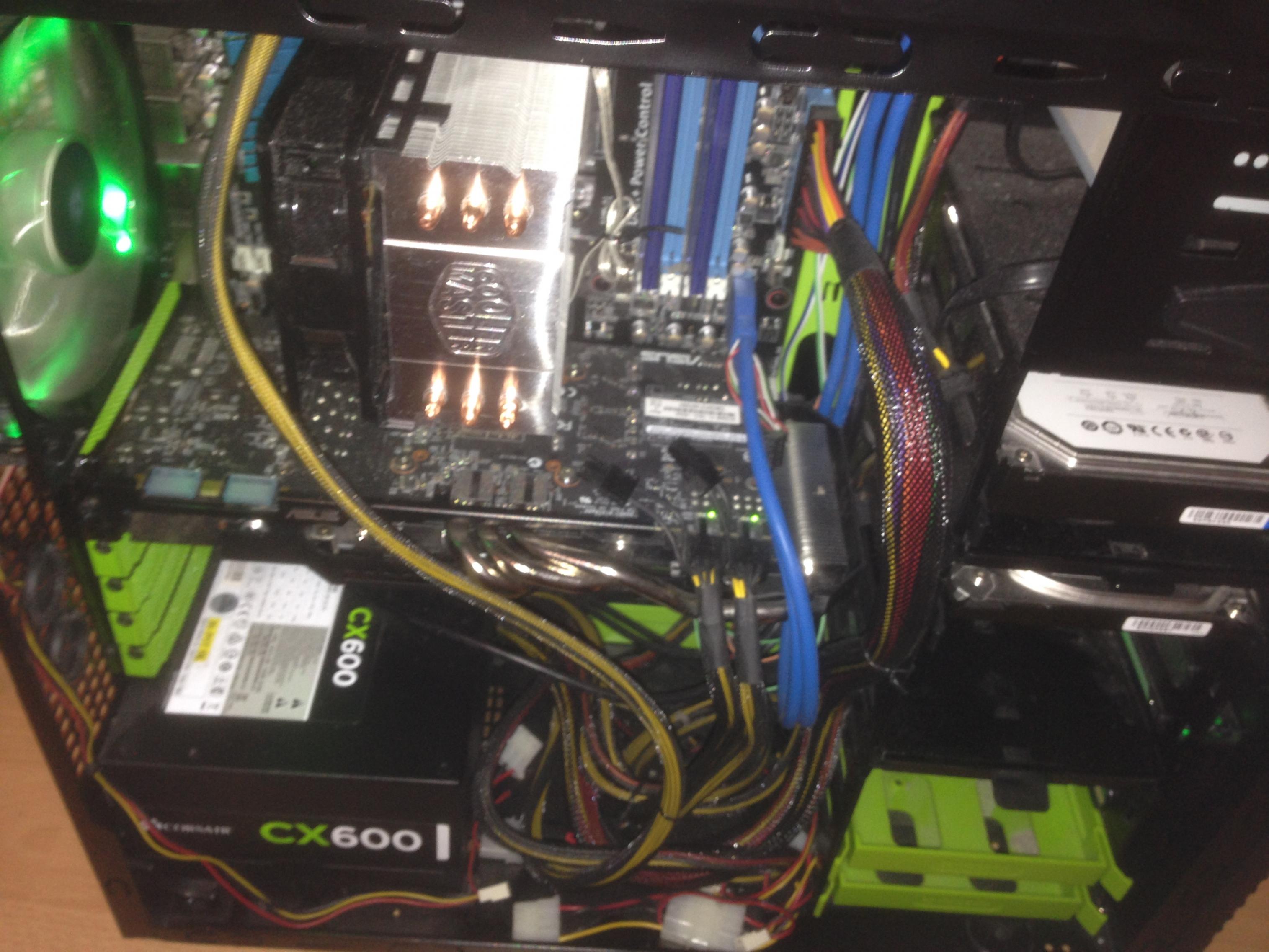

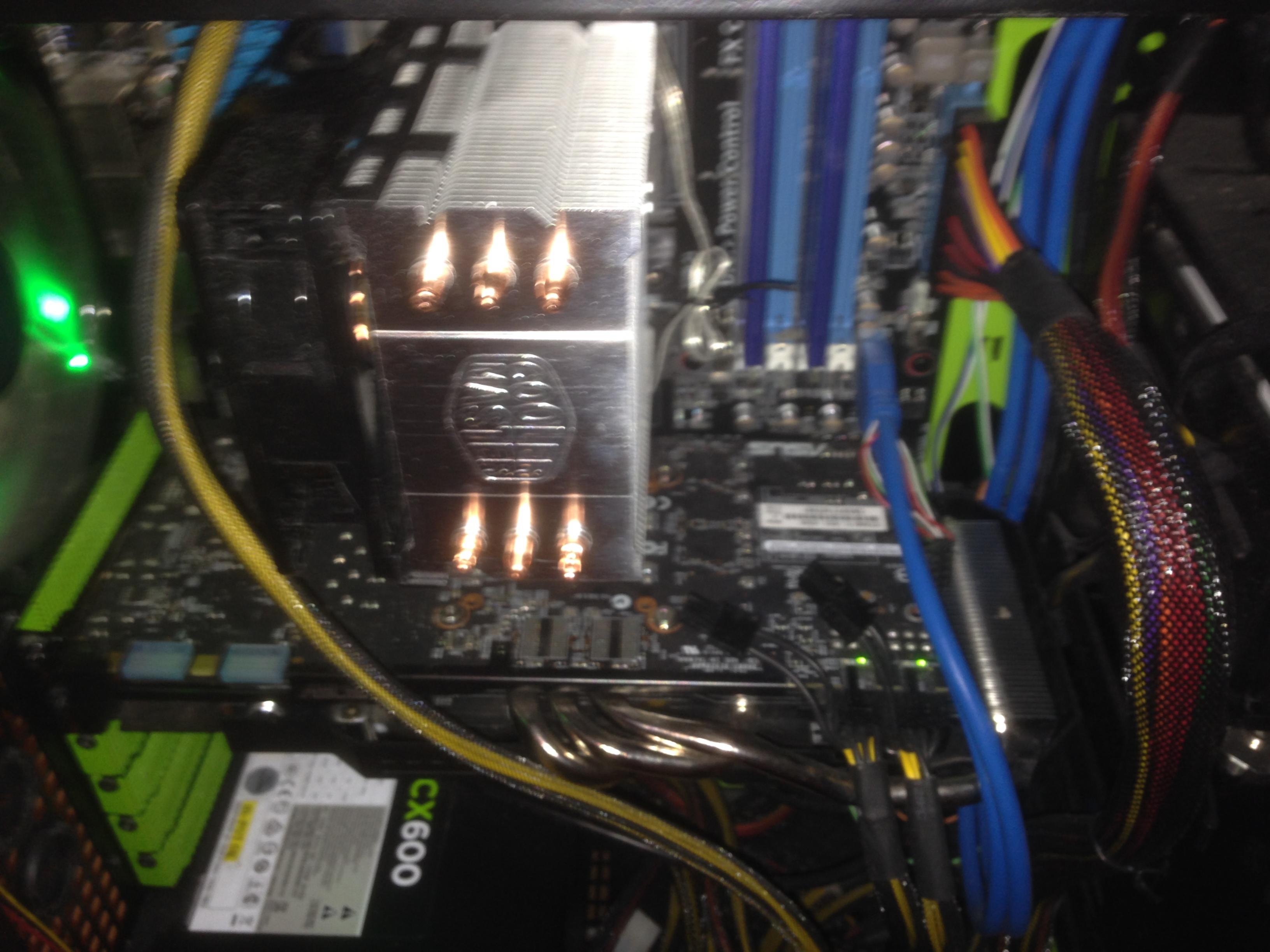

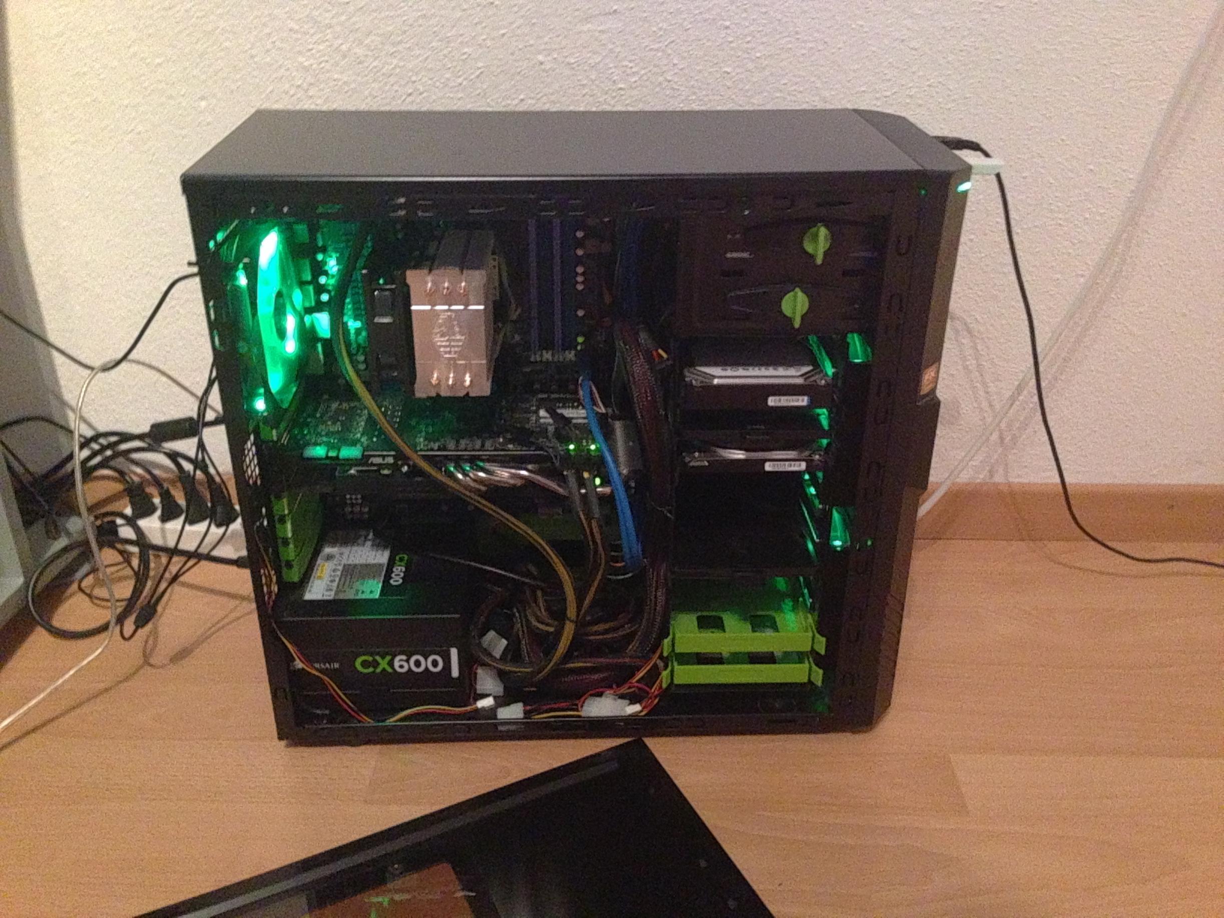

Ich hab ein Gehäuse von Sharkoon, etwa mittel gross, Hier :
Ich habs mit dem iPhone aufgenommen, sry für die schlechte Bildqualität
kann man nicht erkennen!

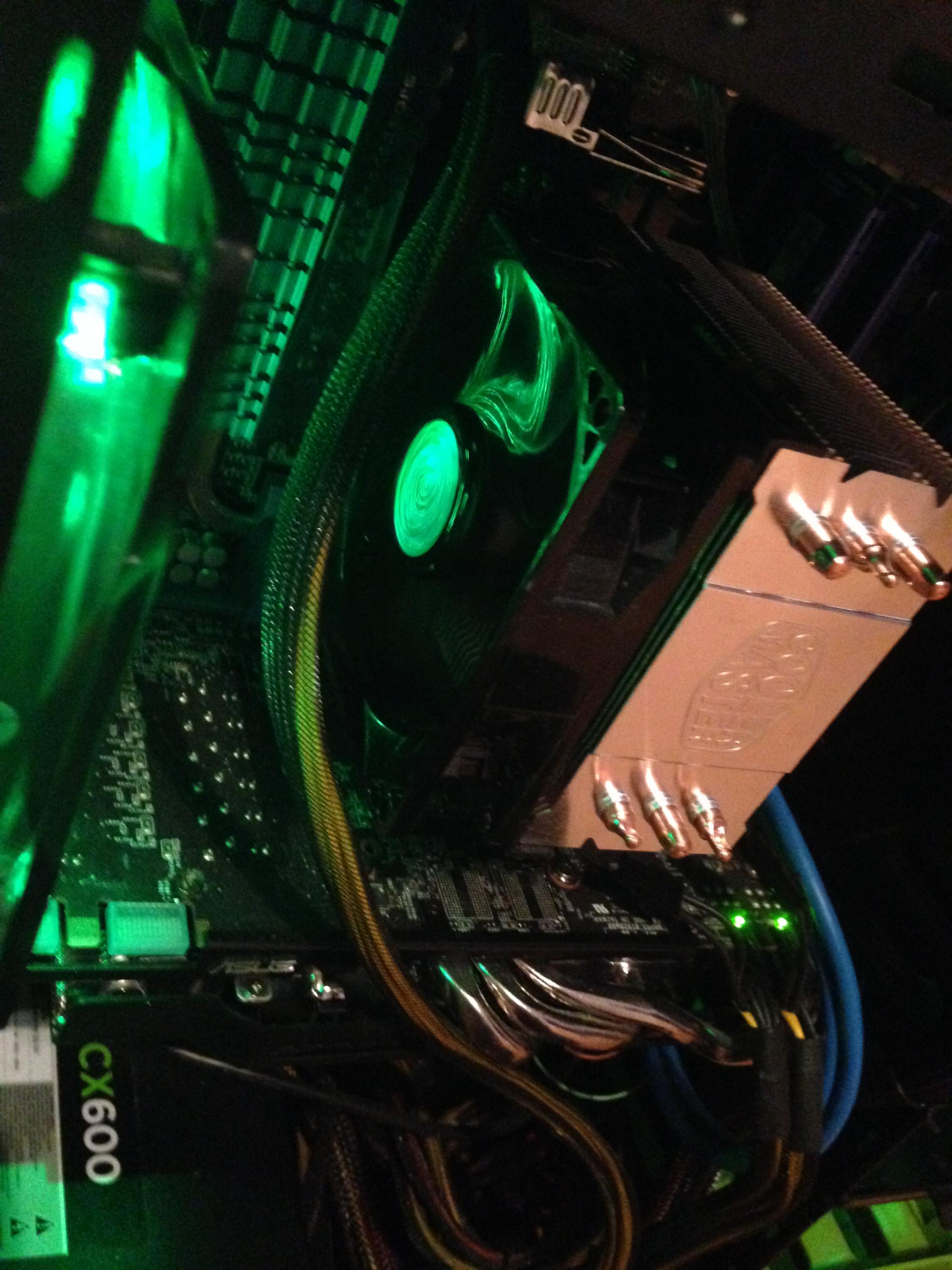

Kann es vielleicht möglich sein , dass der Lüfter des Kühlers nicht in die Richtige Richtung die Luft abträgt , quasi "saugt" statt zu "pusten" ?
Das kann natürlich dann auch dazuführen das es der Lüfter in die falsche Richtung die Luft drückt . Ich denke mal , die Luft sollte zum Gehäuselüfter rausgebracht werden , wenn ich mich nicht irre.
Hast du das schon mal angeschaut ?
PS: Die Käbel solltest du vl mal mit Kabelbinder ein wenig "bündeln" , damit mehr frische Luft rein kommt , sonst haste da Ziemlich schlechte Luftzufuhr (die Käbel beim Festplattenkäfig sind gemeint ) ;)

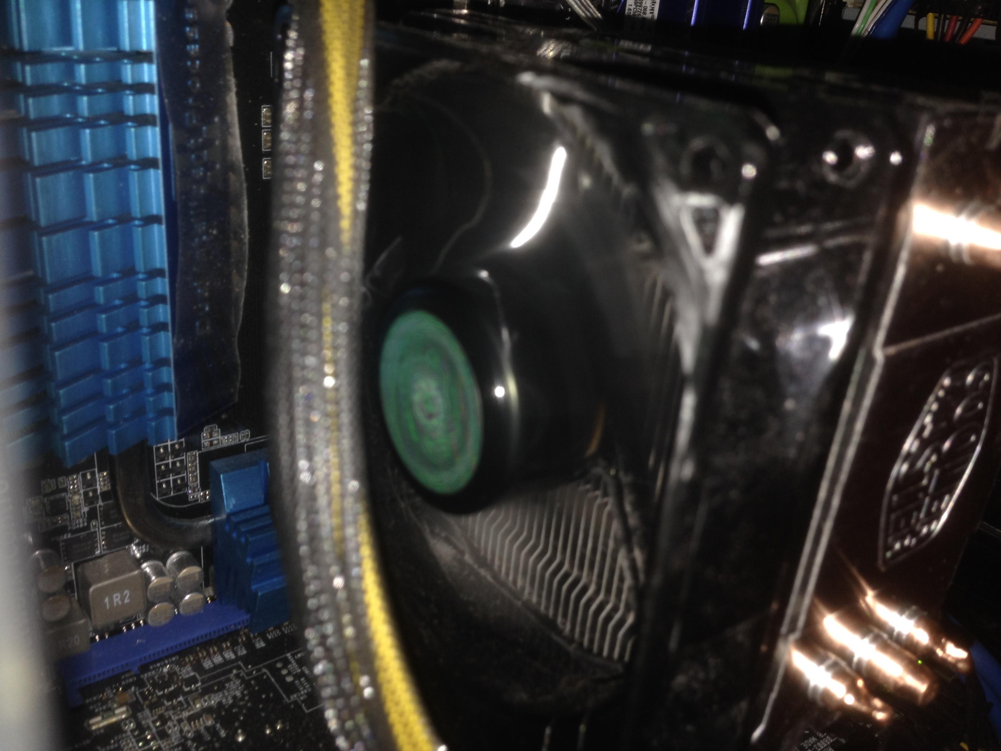

Der Lüfter sitzt auf der falschen Seite. Einmal abklipsen und auf die andere Seite setzen. So wie auf dem Bild arbeiten die Lüfter gegeneinander. in dem Zuge gleich mal entstauben und nochmal testen. Wenn es nicht merklich besser wird Wärmeleitpaste erneuern.
ist möglich - besser wäre es wenn der Lüfter auf der anderen Seite sitzen würde! Die Luft sollte aus dem Gehäuse rausgesogen werden. Vielleicht ist es besser, wenn Du den Himalaya Rev 1 nimmst, Du kannst dann alle RAM-Bänke weiter nutzen. Deine CPU verbraucht zwischen 95-125Watt!!! und pustet ins Gehäuse und damit Hitzestau!!!
CPU Lüfter abnehmen und auf die andere Seite des Kühlers setzen, dann passts ;)
PS: Wie kann ich es rausnehmen, hab so Gummi nägel ( nuppel )
Der Cpu-Lüfter und der hintere Gehäuselüfter klauen sich die Luft. Die leichteste Lösung wäre dann den hinteren Gehäuselüfter umzudrehen. die Notlösung ihn einfach auszustecken und die sinnvollste den Cpu-Lüfter auf die andere Seite des Cpu-Kühlers zu montieren.
der cpu lüfter ist mit 4 "clips" am küphler befestigt und kann durch sanfte gewalt gelöst werden
Man sieht doch oben die beiden Klammern. Diese raushebeln dann sollte er abgehen. Danach an der anderen Seite wieder ranklipsen.
@ Kormi... JA sie arbeiten in entgegengesetzte Richtungen, da haben ich doch bereits drauf aufmerksam gemacht. Das ist der grund warum er den Lüfter drehen soll !
Okay aber wie kann ich das rausnehmen es ist mit Irgendwelchen Gummi-nägel befestigt
Oder ne ich verwelchsle ja gerade Lüfter und Kühler
NUR den Lüfter abnehmen, NICHT den ganzen Kühler ;)
Der Lüfter ist das Ding das sich dreht , Der Kühler ist das Ding aus Metall , ( kleiner Scherz) , So wie es ausschaut ist der Nur geclipst , einfach ausclipsen und den Lüfter auf die andere Seite des Kühlers montieren , dann müsste es wieder gut sein mit dem Temps , Wie meine Vorredner es schon gesagt haben :)
Ausschalten , ummontieren , Fertig
Okay
Okay hab den Lüfter raus aber wie kann ich jetzt die Gummis da rausnehmen und an der anderen seitw befesttigen?
Leute ich danke euch :DD Es geht is jetzt bis 45Grad wenn ich Prime95 starte is zwar lauter aber danke, vorher wars 70Grad :D DANKE BIN SO HAPPY
