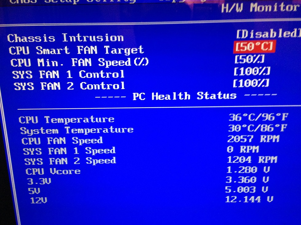

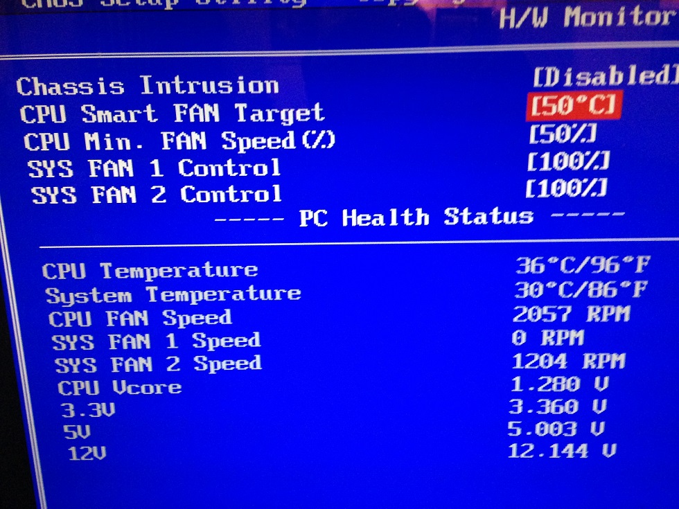

Ich werde mal ein Bild vom Bios machen, daher ich mir da nicht sicher bin und
kein "auto" als Auswahlmöglichkeit fand.
Auswahlmöglichkeiten sind nur 30-70°
und halt % in 12,5er schritten
Dann setz den minimum speed ein wenig tiefer und target temp. kannst du locker auf 60-65° setzen :)
