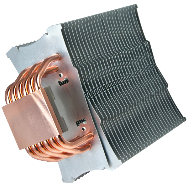

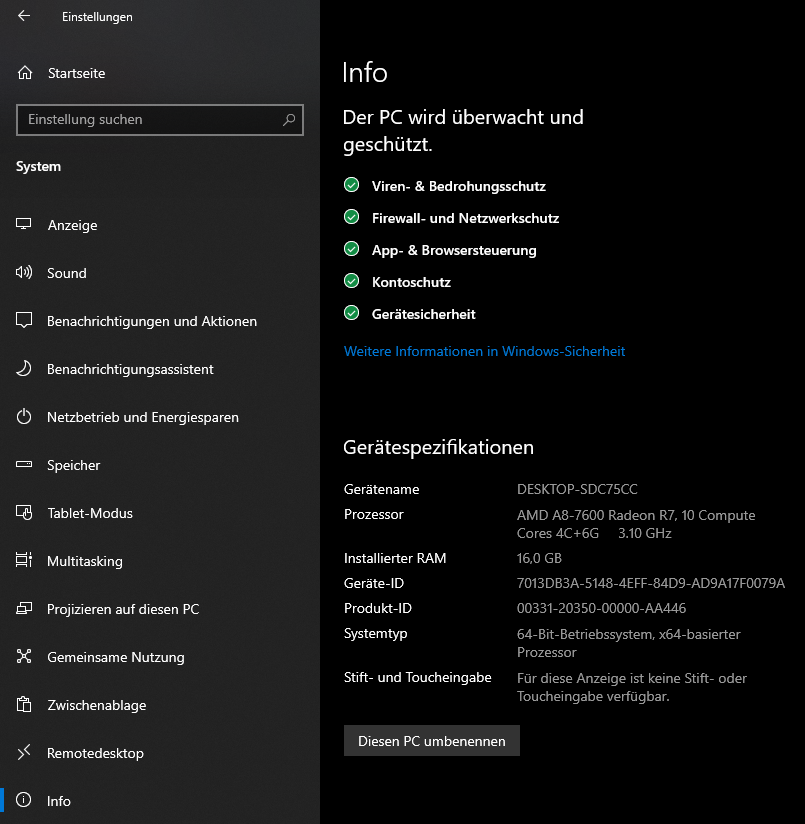

H3llF15H schrieb:Grundsätzlich der Tower-Kühler. Jedoch ist das wieder abhängig davon welche CPU du einsetzt, denn AMD FX irgendwas benötigen einen Topblow-Kühler.

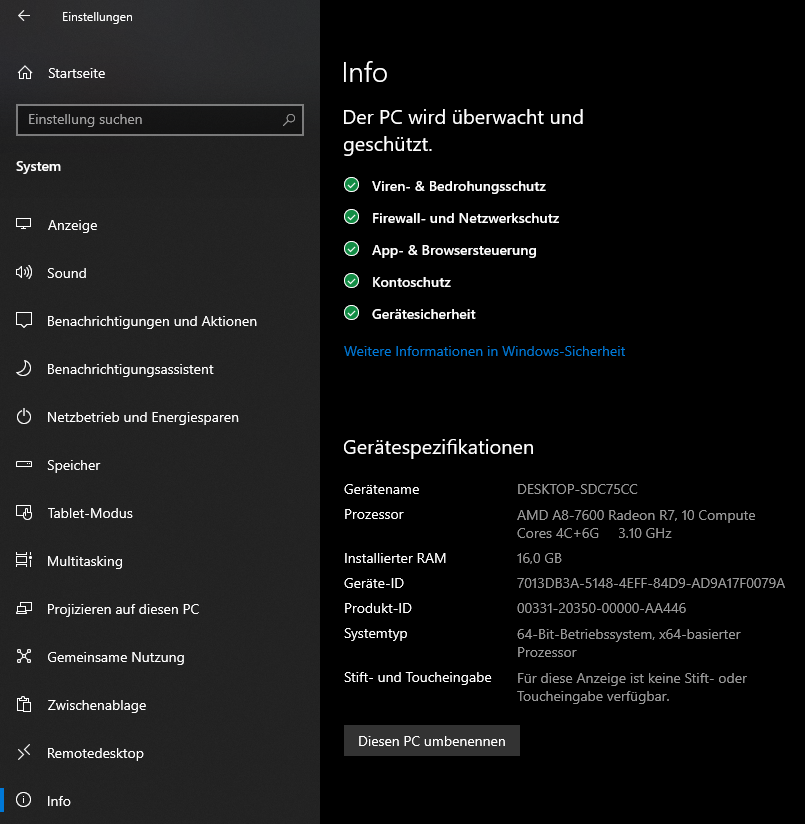

Infos zu meiner CPU Seihe Bild

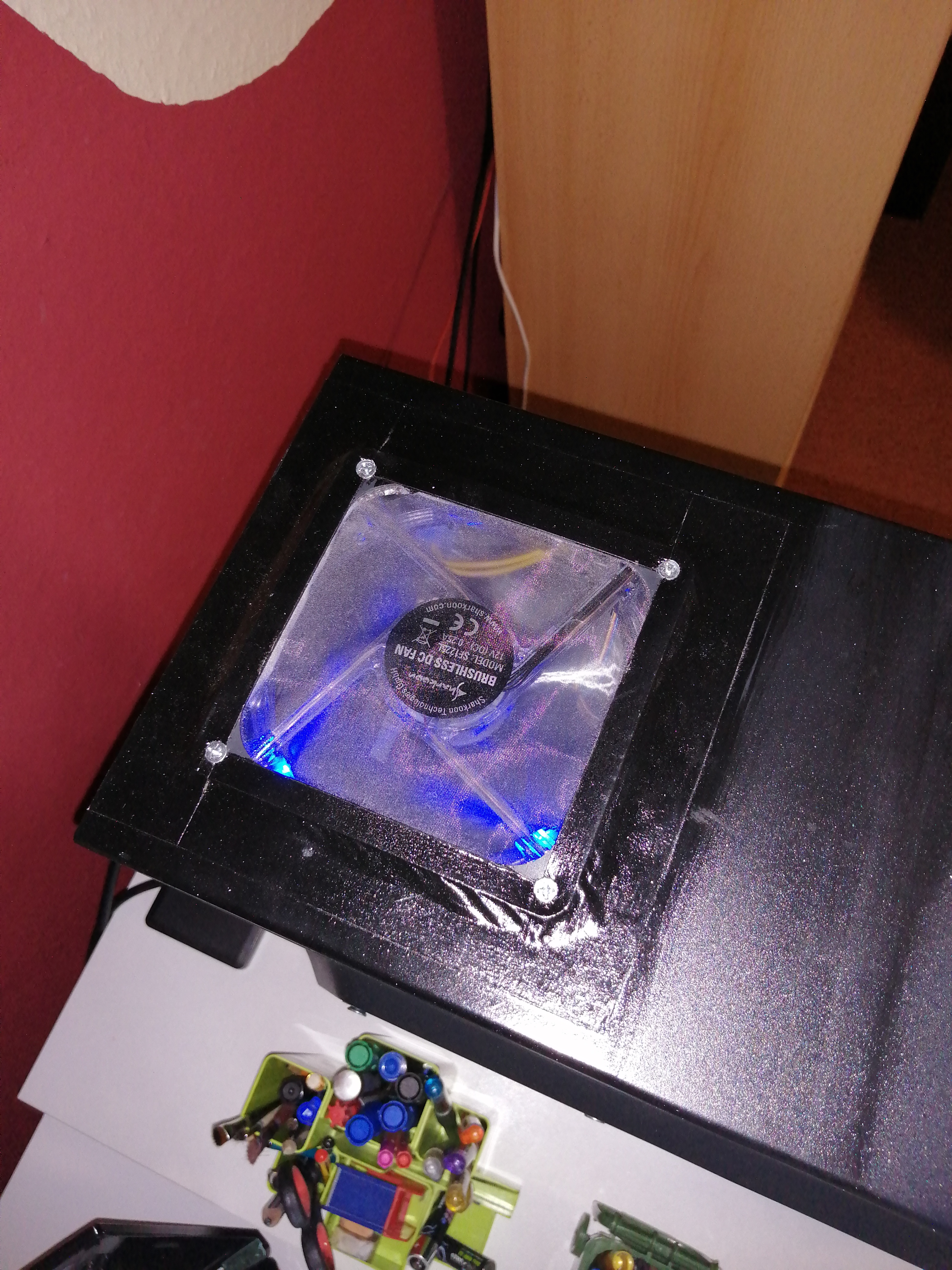

Ich musste notgedrungen schon ein Viereck siehe Bild ReinschnippelnSchatho schrieb:Dann sollte der Airflow vom Gehäuse verbessert werden.
Grundsätzlich solltest du erstmal schauen dass du einen ordentlichen Luftaustausch im Gehäuse hast .
Sprich, du brauchst eine ordentliche Frischluftzufuhr und natürlich auch eine Abfuhr ! Letzteres hast du ja schon mi deinem rangebastelten Lüfter probiert...

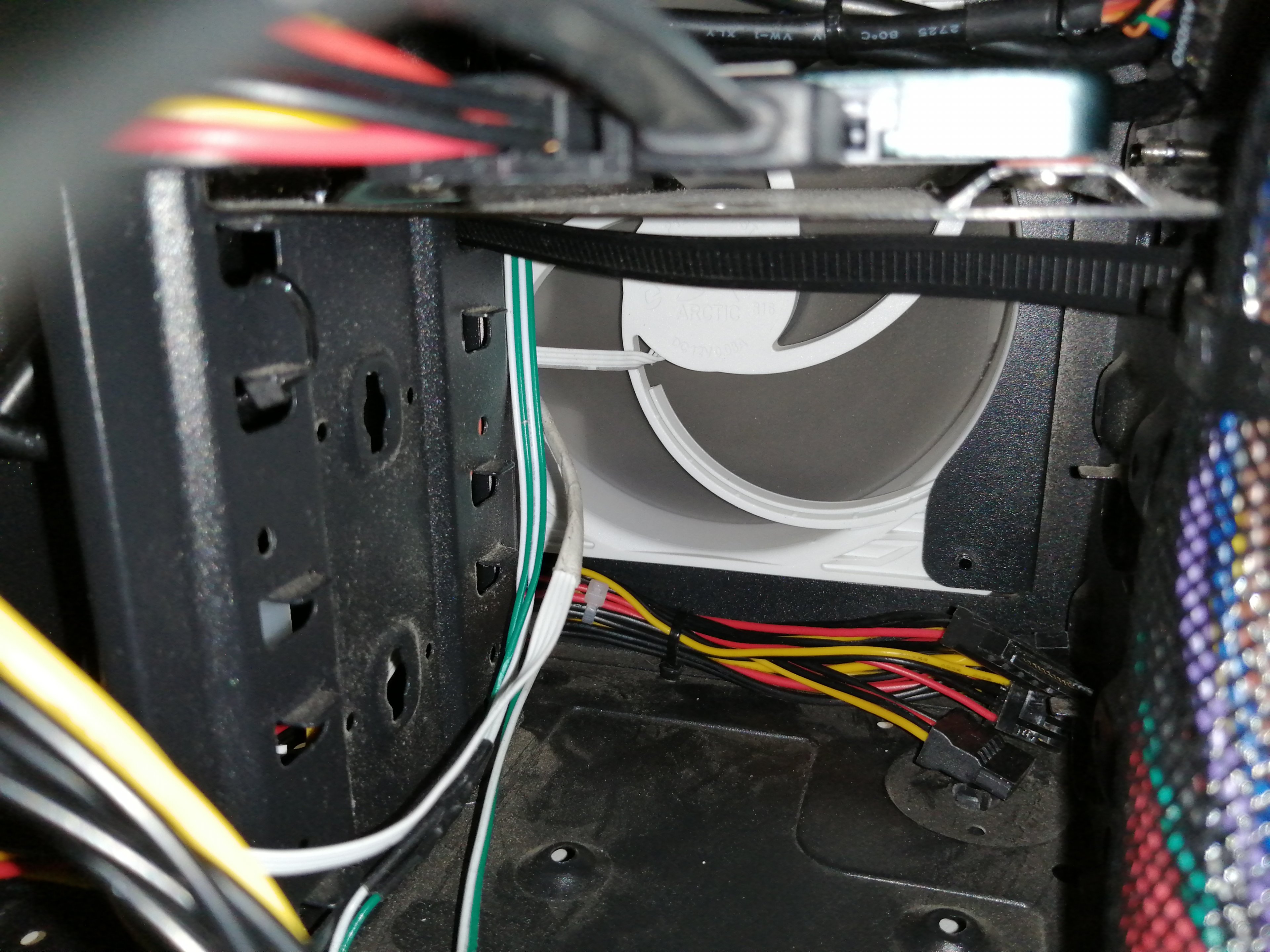

habe unten vorne ein Lüfter der Luft einbläst an der Seite direkt an der GK Ein Lüfter der einbläst und oben an der Decke einen der ausblässt

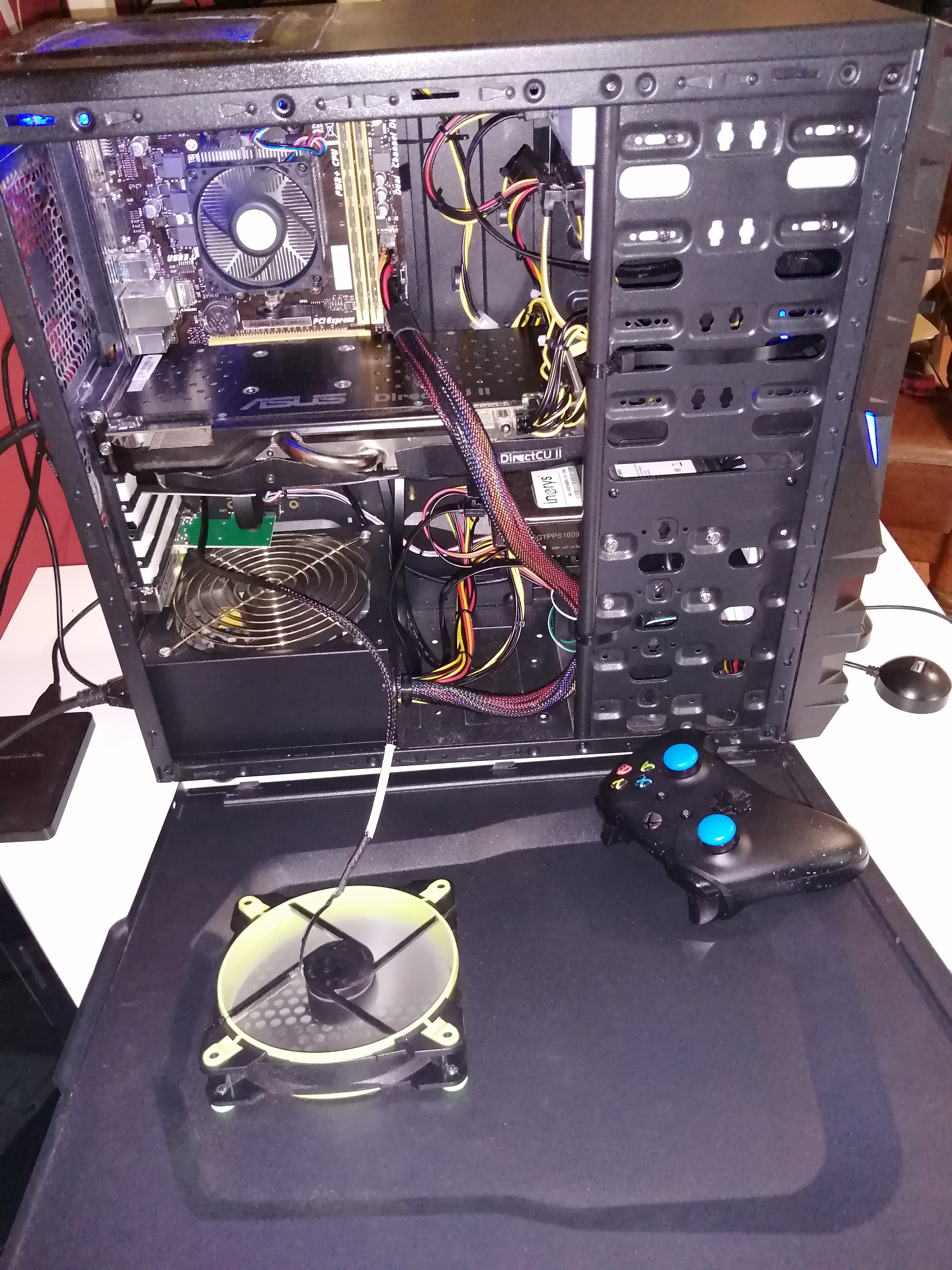

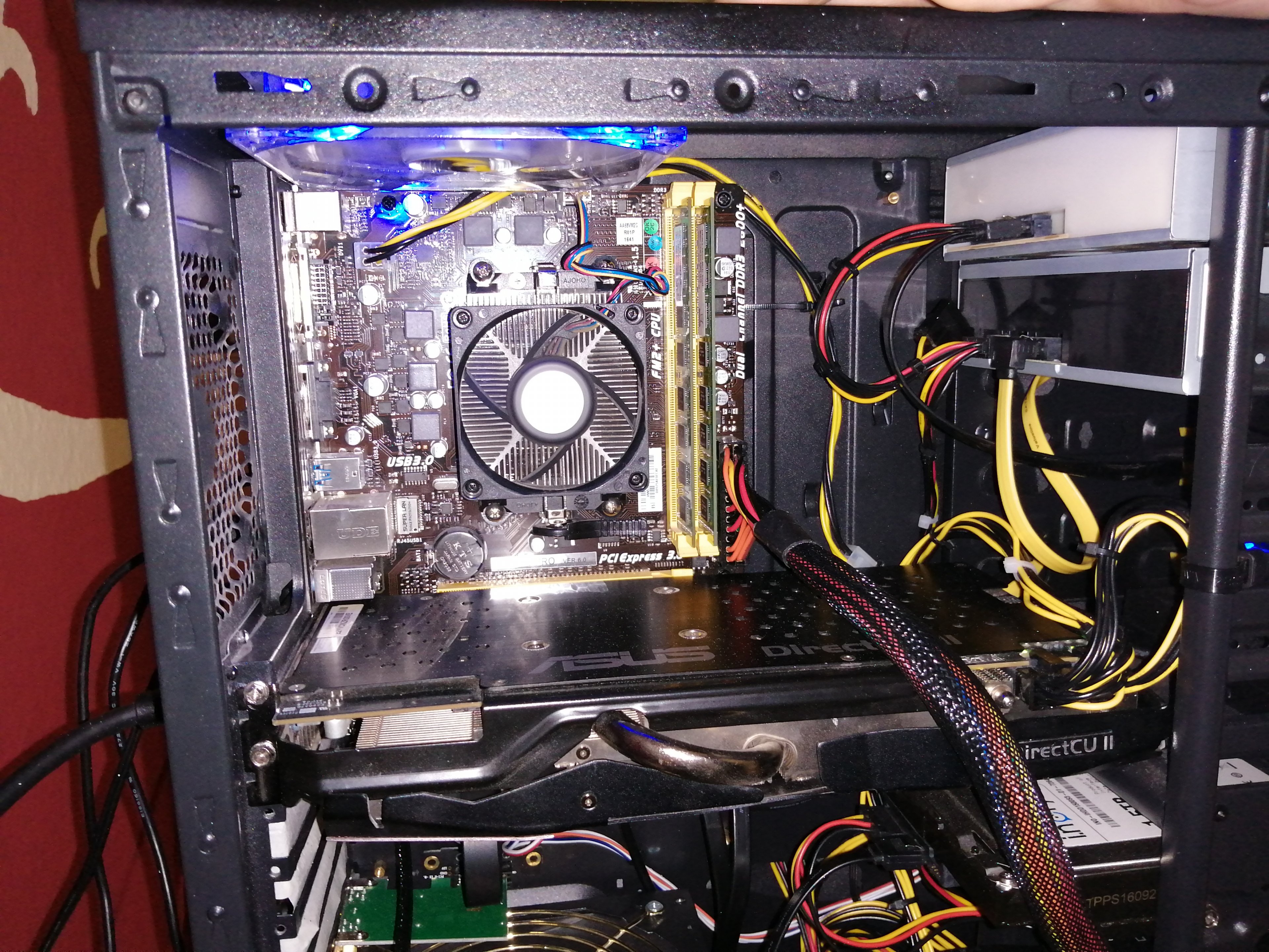

mach mal ein Bild vom Innenleben.

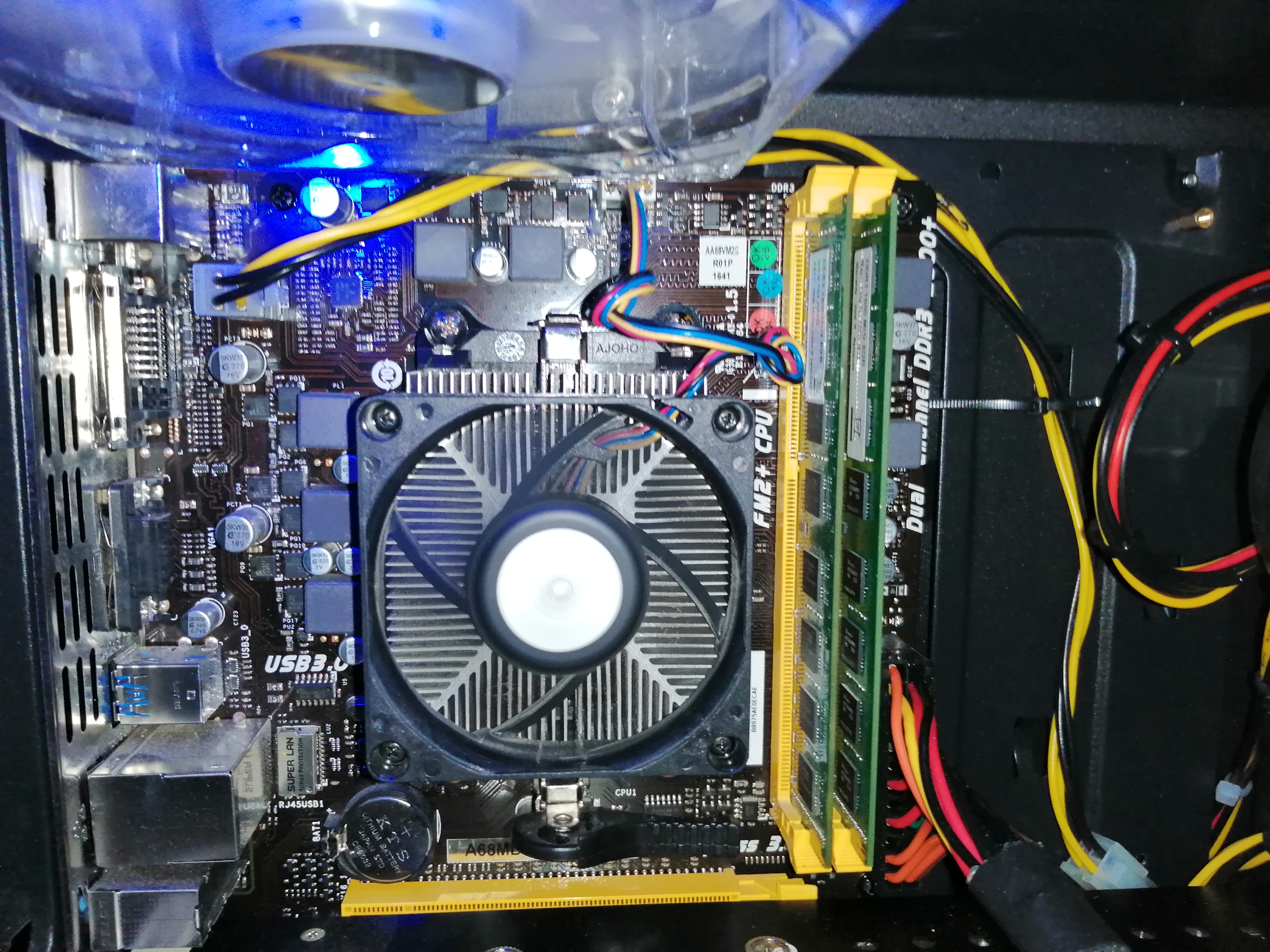

Die Spannungswandler brauch auf deinem Board evtl. auch die aktive Belüftung.
Schau mal was die Temps sagen.
Kann passieren das deine CPU dann mit nem Towerkühler eben niedriger ist, aber dein Board auf einmal ins Schwitzen kommt.
Machst du OC ?
Normal sollten die VRMs das abkönnen - ist eine 65Watt CPU
Die Heizung ist wohl eher deine GPU
welche ist das denn genau ?!
Machst du OC ?

RaptorTP schrieb:mach mal ein Bild vom Innenleben.
Machst du OC ?
Ich kann so nicht arbeiten xD

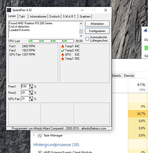

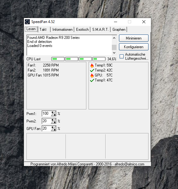

Eine GPU Temp vom 63 Grad ist völlig unkritisch. Und auch die anderen Temps sehen doch voll entspannt aus.
Dass sich das Zimmer aufwärmt ist ja völlig normal. Da hilft dann Fenster öffnen. ^^
Lade dir mal HWinfo64 runter, starten und laufen lassen. Dann mal richtig schön eine Stunde zocken. Anschließend ein Screenshot von den Temperaturwerten machen. Die Maximaltemperatur und evtl der Durchschnitt interessiert hier.

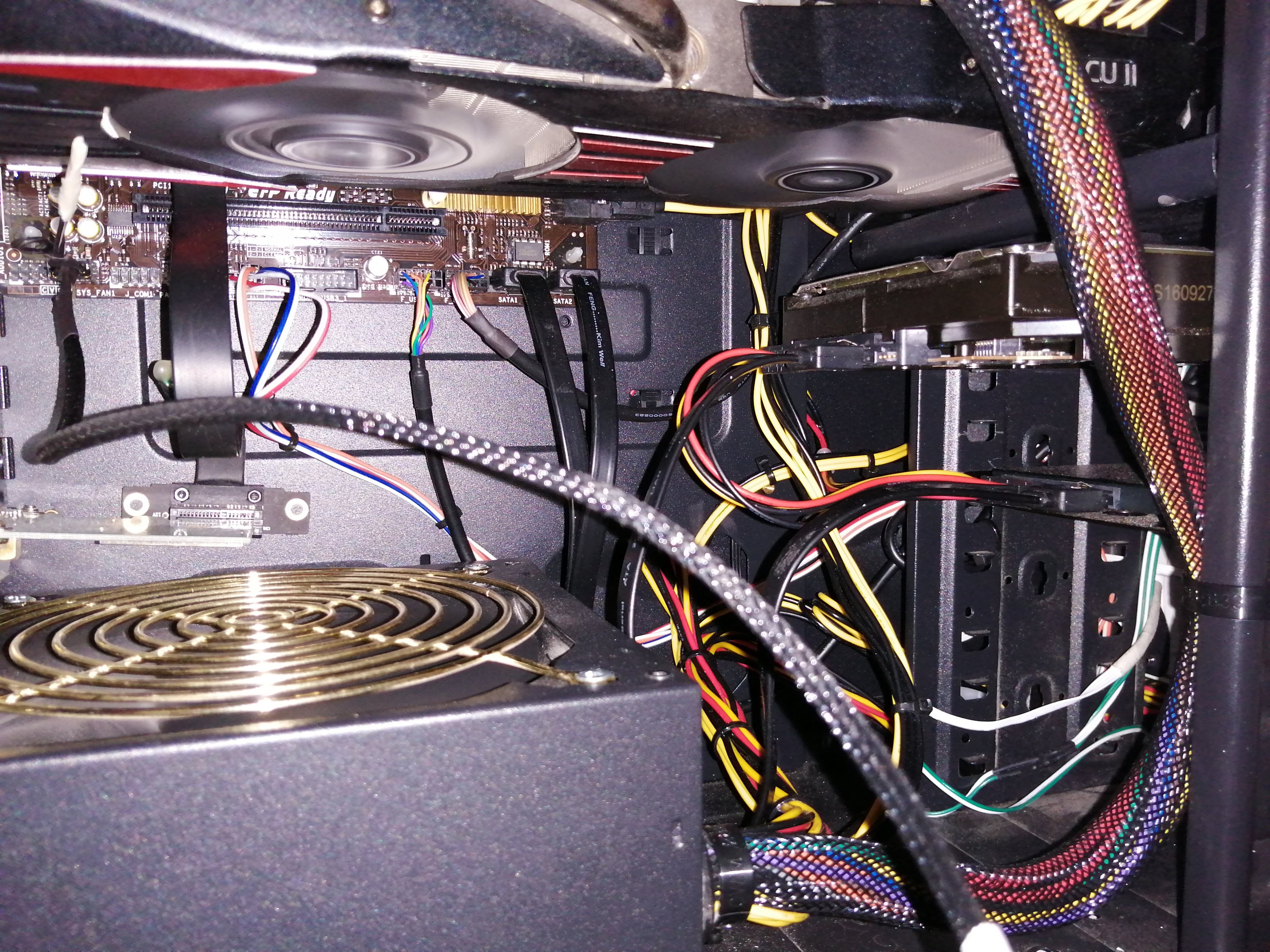

Wieso ist das Netzteil falsch herum drin?

M
Migel-Kryeziu
RaptorTP schrieb:Warum ist der Lüfter im Seitenteil nicht hinten im Heck ?
Kommt Frischluft von vorne rein ?
Von Vorne ja
Achso stimmt - die 63°C sind die GPU.
Ja dann - alles supi.
Das ist wirklich optimal !
Keine Ahnung warum da schon ein "Feuer" Symbol angezeigt wird.
Also als Grenze würde ich mal grob empfehlen ~ CPU 70°C und GPU 75°C
Drüber wird es dann echt hässlich.
