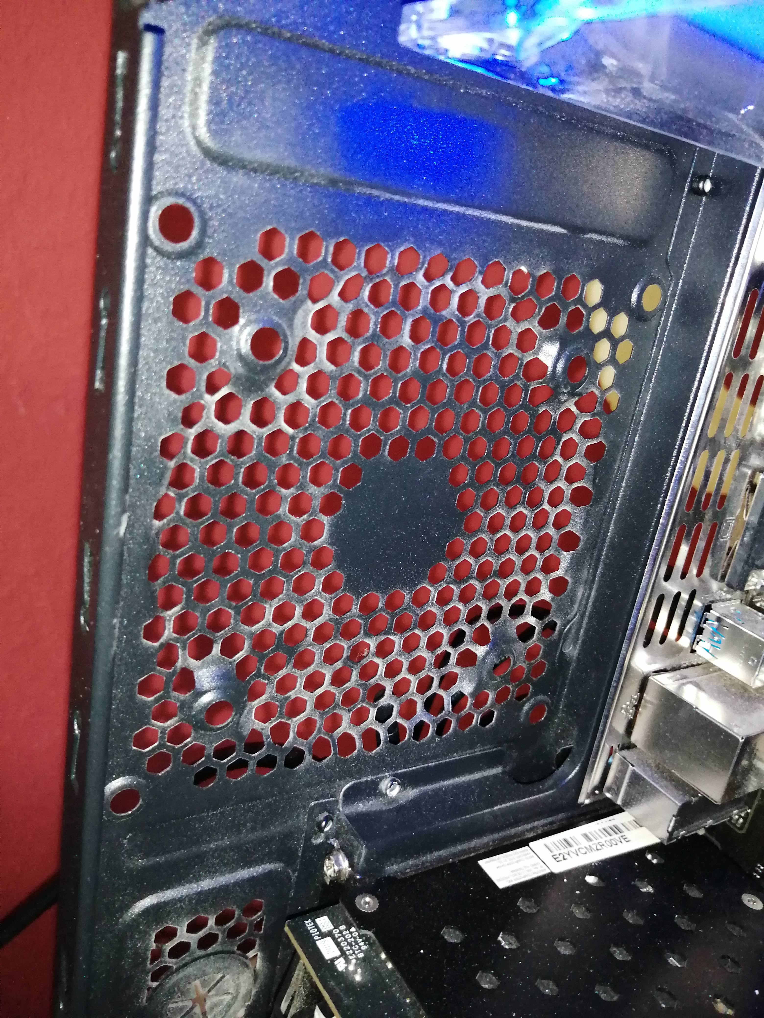

Also irgendwann blicke ich net mehr durch :-) Also ich habe verstanden das ich den Seiten Lüfter Hinter den PC Machen soll ? Siehe Bild
Das Netzteil sitzt nicht falsch herum.
Man hat nur längere Kabel wenn das Netzteil den Lüfter nach unten sitzt.
Und wenn man Pc auf nem dicken Teppich stehen hat - würde ich es auch so machen
Ja okay. Je nach Anwendungsfall ist das sinnvoll.
Also Zusammenfassung Ein Lüfter Vorne der rein geht einer hinten der rein geht und einer ober der rausgeht, richtig ?

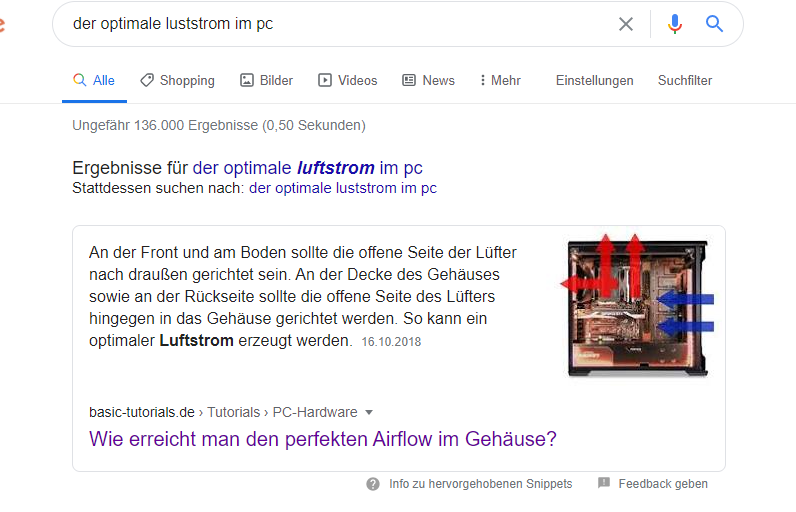

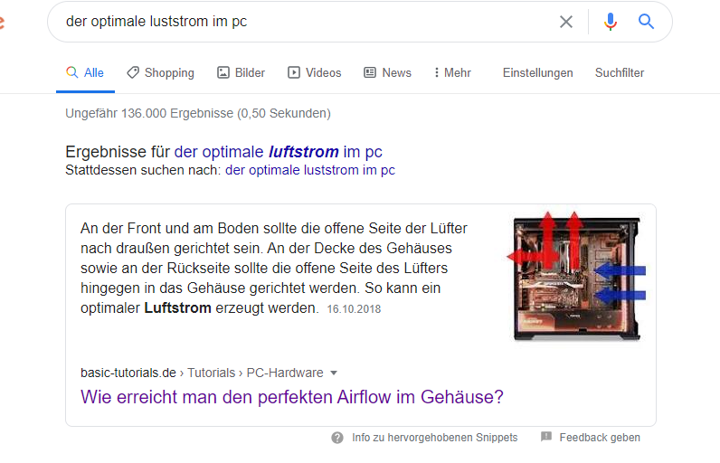

hab im Internet was Gefunden Siehe Bild So richtig ?
@Kleptomanix Daher schrieb ich ja, dass ich den Lüfter drin lassen würde.
@Migel-Kryeziu Ja genau so ist es richtig. Wenn du noch Lüfter übrig hast, kannst du auch einen zweiten nach vorne packen und je einen nach hinten und oben. Ansonsten lieber mehr raus pusten lassen, als rein pusten.

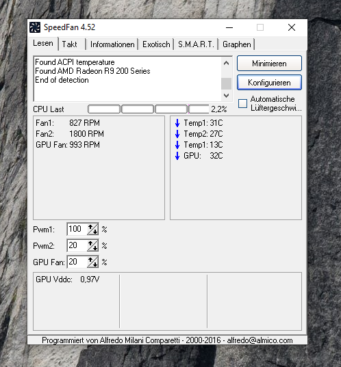

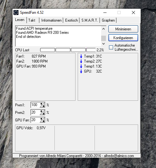

hab sie jetzt so angeschlossen wie es mir empfohlen wurde die werte sind noch besser wie bein ersten mal TOP ! Siehe Bild
CPU RPM unter 1000
das ist doch IDLE - also ohne Last.
Das interessiert doch keinen xD
Mach MHInfo/HW Monitor an - und zocke mal 2-3 Stunden
Dort werden dann MAX/MIN und IST Temperatur aufgezeichnet.
DANN hast du Gewissheit - einfach mal die Zeit über im Hintergrund an lassen.
