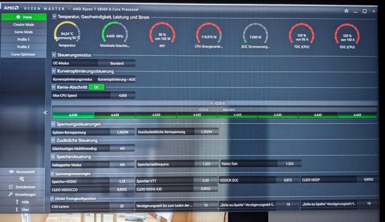

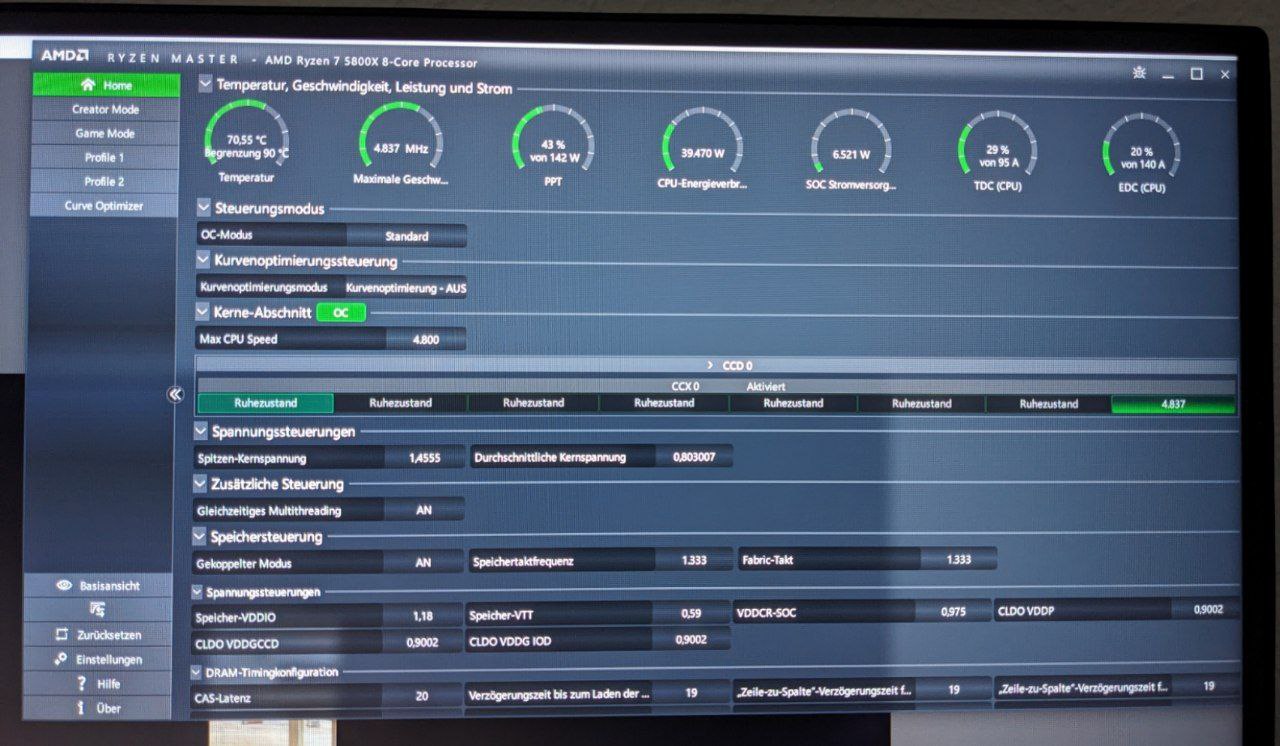

Hier einmal, wenn es sich grob eingependelt hat für Single Core und die CPU Messung.
@Deathangel008 Also denke das sind die Punkte: Single 618, gesamt CPU 5867
@Nixdorf ist das auf den Fotos, was du unter vollständigem Idle verstehst?

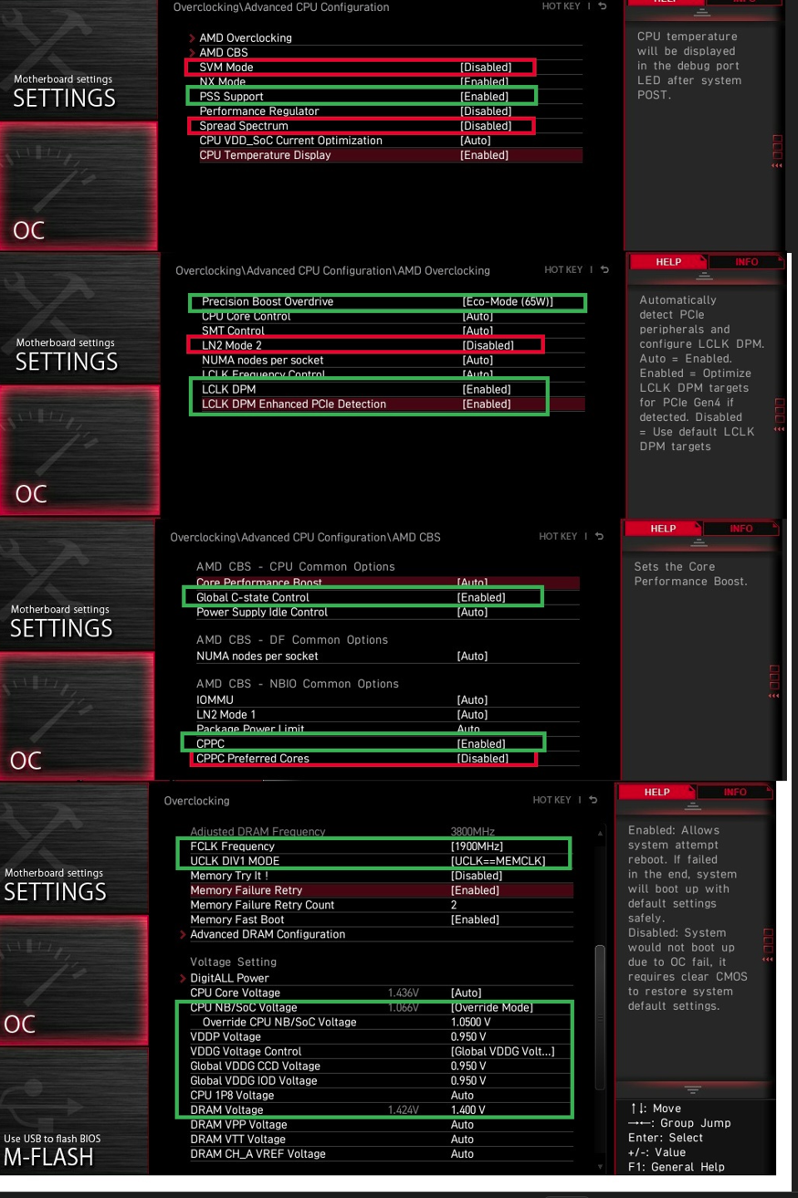

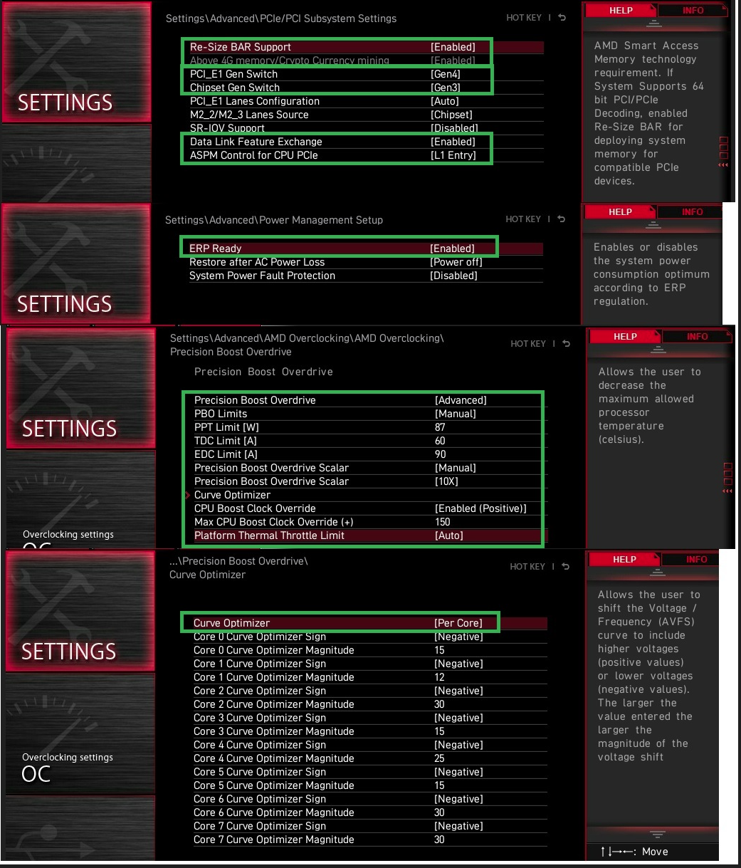

Du hast ja ein MSI Board, vielleicht hilft das weiter.
clara4792 schrieb:
Msi MAG B550 Tomahawk Max Wifi
Hier mal meine BIOS Einstellungen, ABER BITTE die Curve Optimizer Einstellungen NICHT so übernehmen.
Die habe ich mal zur Anschauung drin wie das dann aussieht.
Die muss man für jeden Kern einzeln ausloten, der Link zum Thread wurde ja schon gepostet.
Ich hab meine auf dem 65W ECO Mode laufen, es gibt auch noch den 95W ECO Mode.
P.S. DIE EINSTELLUNGEN FÜR DEN RAM BITTE NICHT BEACHTAN!

Die Fotos liefern Single- und Multi-Core-Lastwerte. Bei denen sind die 70°C und 84°C völlig normal.

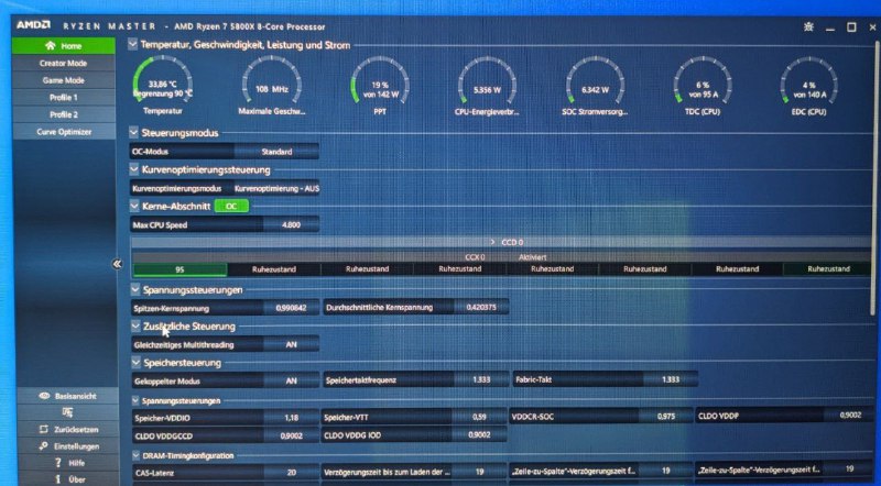

Was jetzt noch interessiert ist, wie die Temperaturen im Idle sind, also wenn der Rechner gar nichts tut. Dazu mal alle Programme außer dem Ryzen Master beenden und etwas warten. Dann sollten auch Werte deutlich niedriger als 70°C zu sehen sein.
P.S.: Einen Screenshot kann man auch ganz einfach mit Win+Shift+S anfertigen.
@Nixdorf ja ich weiß wie man Screenshots macht, aber hab das hier am Laptop auf (wollte auf Nummer sicher gehen, dass das durch nicht was anderes verfälscht wird). Würde sagen im Idle Modus sieht es gut aus?
