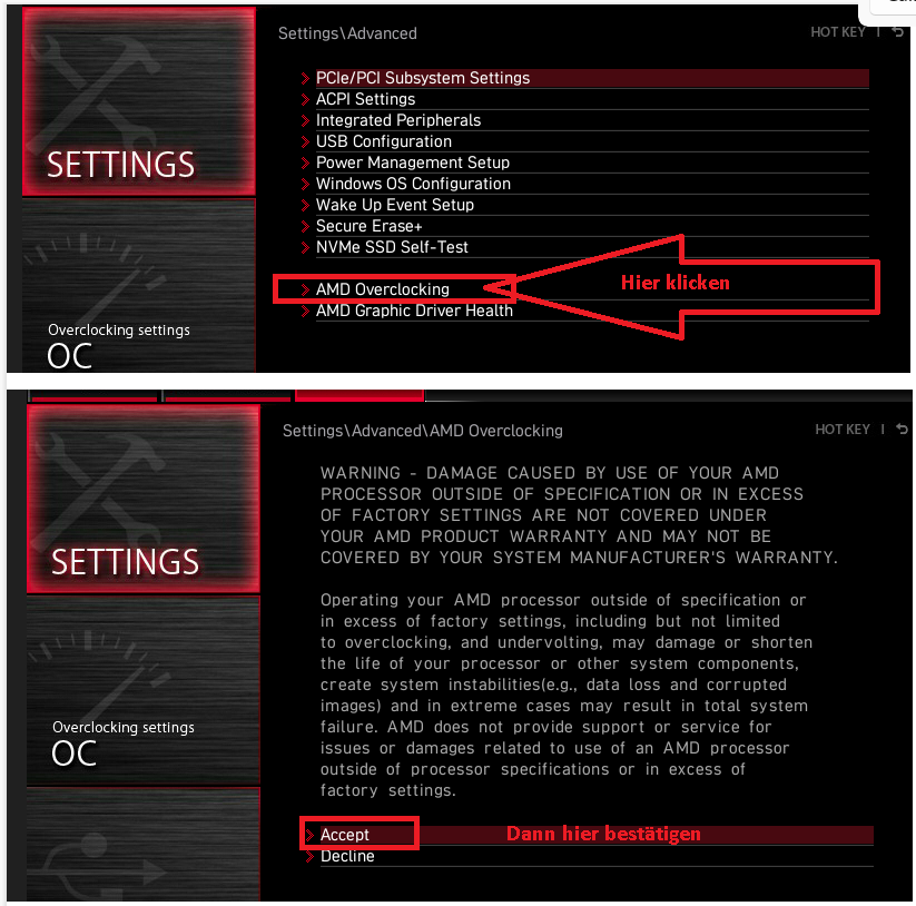

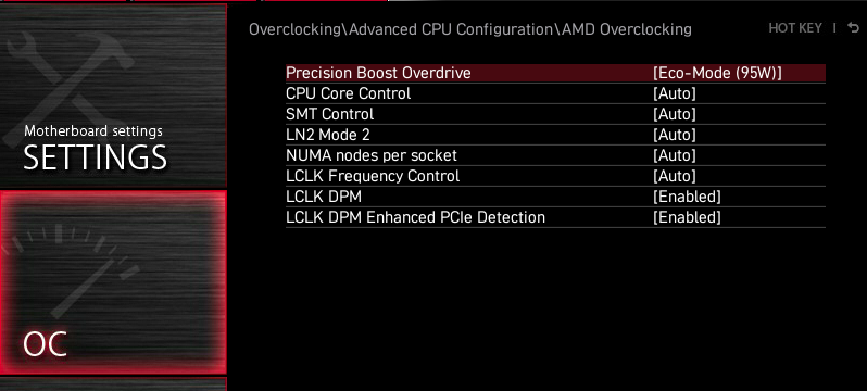

@clara4792​
Wenn du Einstellungen im BIOS vornimmst immer zuerst unter OC:
z.B. hier den 95W ECO Mode
Wo die Einstellungen zu finden sind steht immer oben, hier:
Overclocking / Advanced CPU Configuration / AMD Overclocking

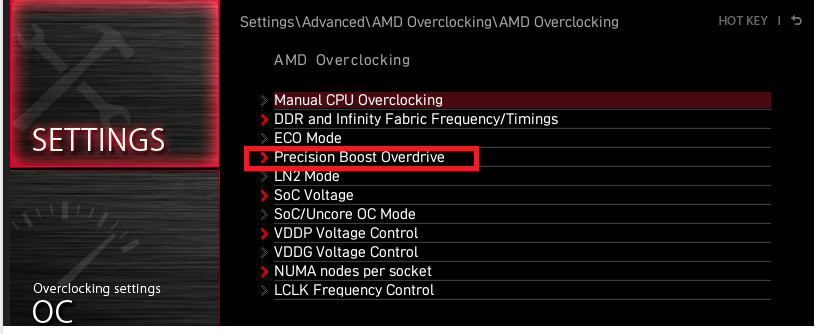

Hier kann man bei PBO nichts weiter einstellen.
Dazu muss man dann hier hin:
Hier sind dann die weiteren Einstellungen für PBO:
Also immer zuerst unter OC einstellen und dann unter Settings kontrollieren und Feinabstimmungen vornehmen.

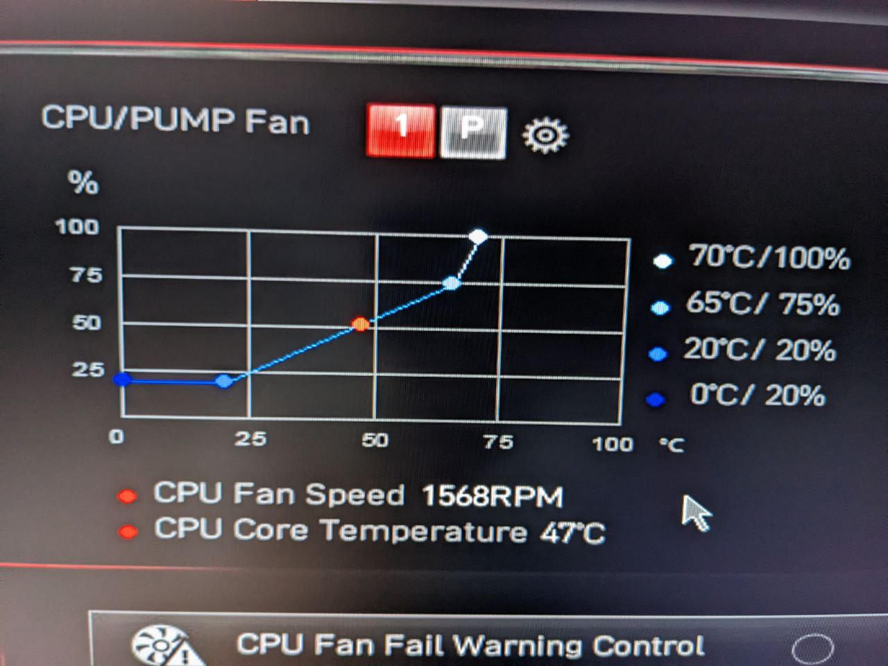

clara4792 schrieb:
denke so sollte das nicht aussehen oder

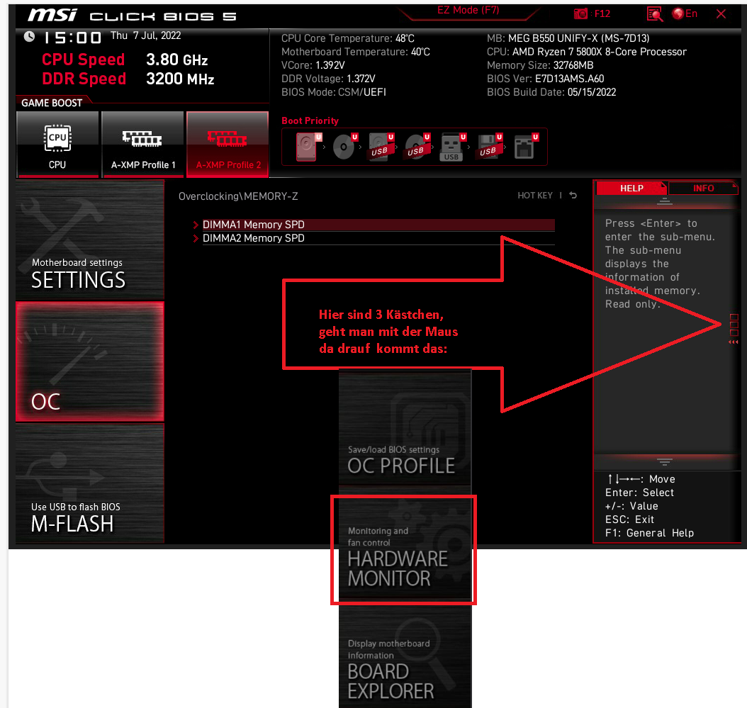

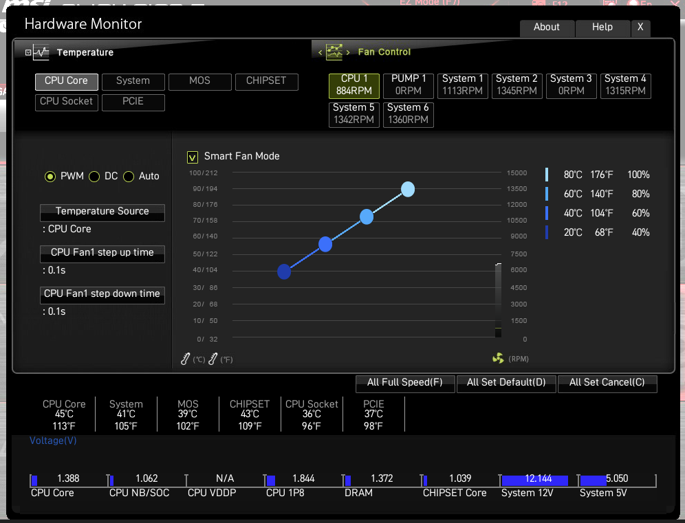

Du kannst das auch selber einstellen:
Im Hardware Monitor kannst du jeden Lüfter einzeln einstellen, vorausgesetzt du habt alle an einen separaten Lüfteranschluss angeschlossen.

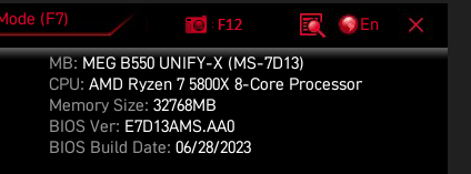

Hier oben steht die BIOS Version, von wann, das Board und die CPU
Mit F12 und einem USB Stick kannst du auch Bilder direkt im BIOS aufnehmen.

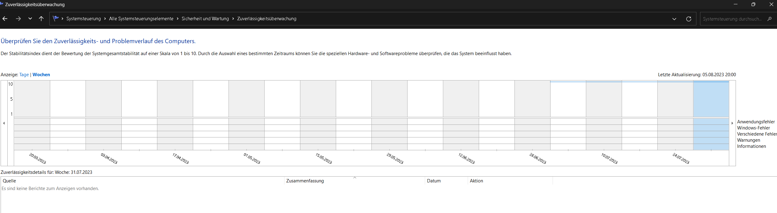

Sollten bei dir mal Programme verrückt spielen oder irgendwas nicht richtig funktionieren kannst du nach Fehlern im Zuverlässigkeitsverlauf schauen:
